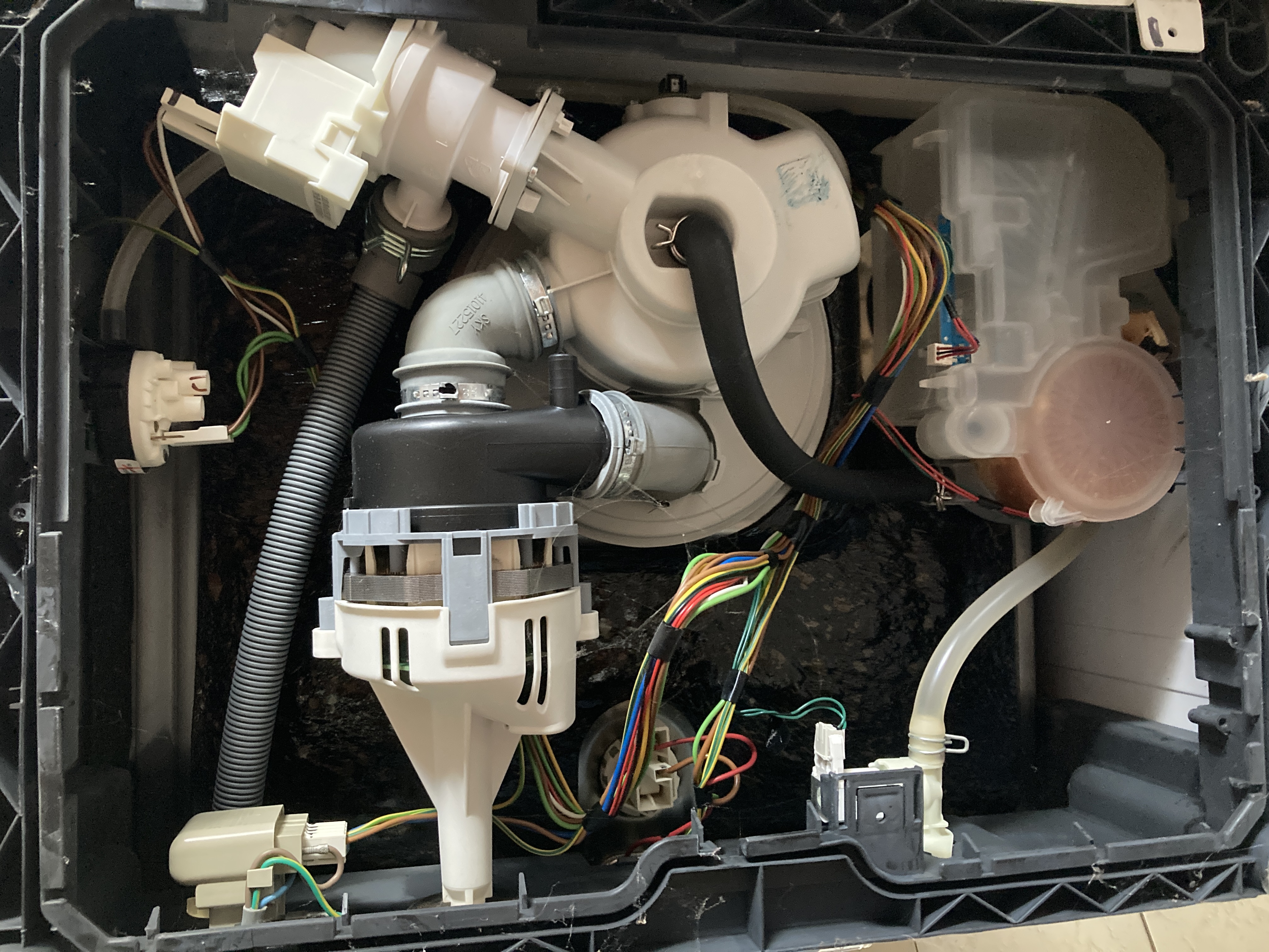

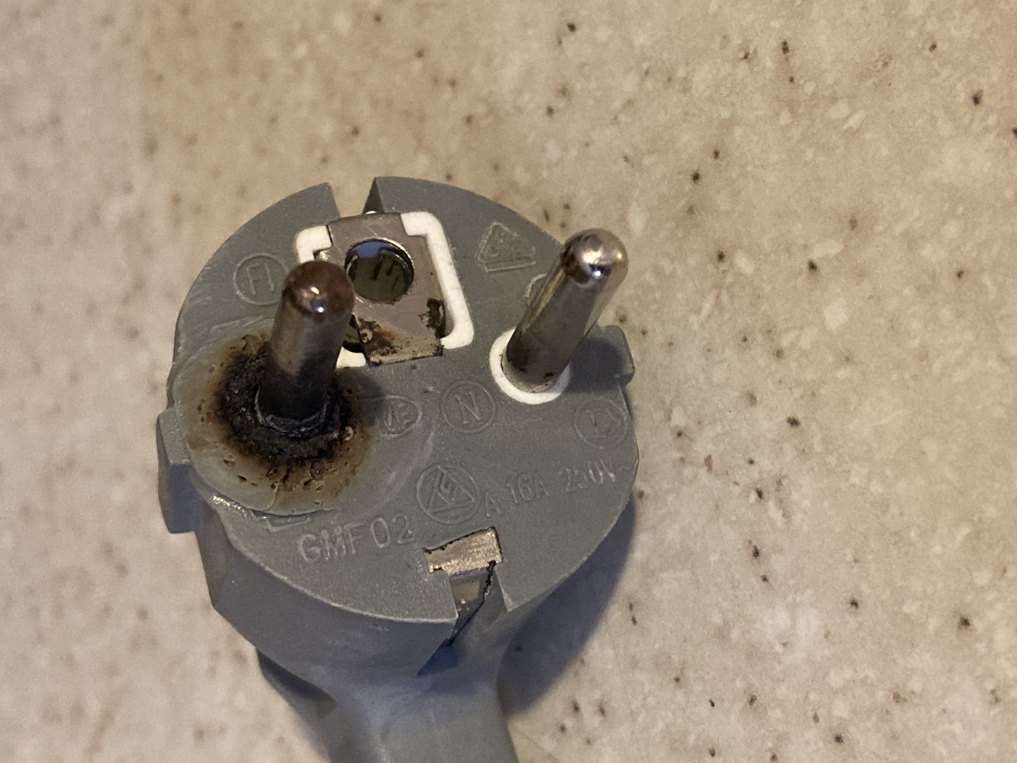

    Mon lave-vaisselle, de marque Candy CDP 2570, a fait sauter le disjoncteur différentiel, alors qu'il était éteint.
    Lorsque j'ai retiré la prise j'ai constaté qu'une des broches et la terre étaient noircies.
    J'ai coupé le cordon, pour changé la prise, et constaté que les fils eux aussi étaient noircis (les 3).
    Je suis une bricoleuse du dimanche (et éventuellement du samedi) donc j'ai décidé essayé de regarder sur des forums et vidéos, la première chose à tester semble être l'anti-parasite, sauf que je n'arrive pas à le localiser.
    Voici la photo de mon appareil :
    Nom : IMG_4422.JPG
Affichages : 326
Taille : 3,85 Mo
    Merci d'avance pour votre aide !

    si la prise secteur est noircie l'antiparasite et d'ailleus tout ce qui est en aval de la prise n'y est pour rien,
    je pense que soit laprise a surchauffé à cause d'un mauvais contac (multiprise ?) soit il y a eu une surtension genre foudre ou problème EDF
    l'appareil était il (est il?) branché sur une multiprise ?

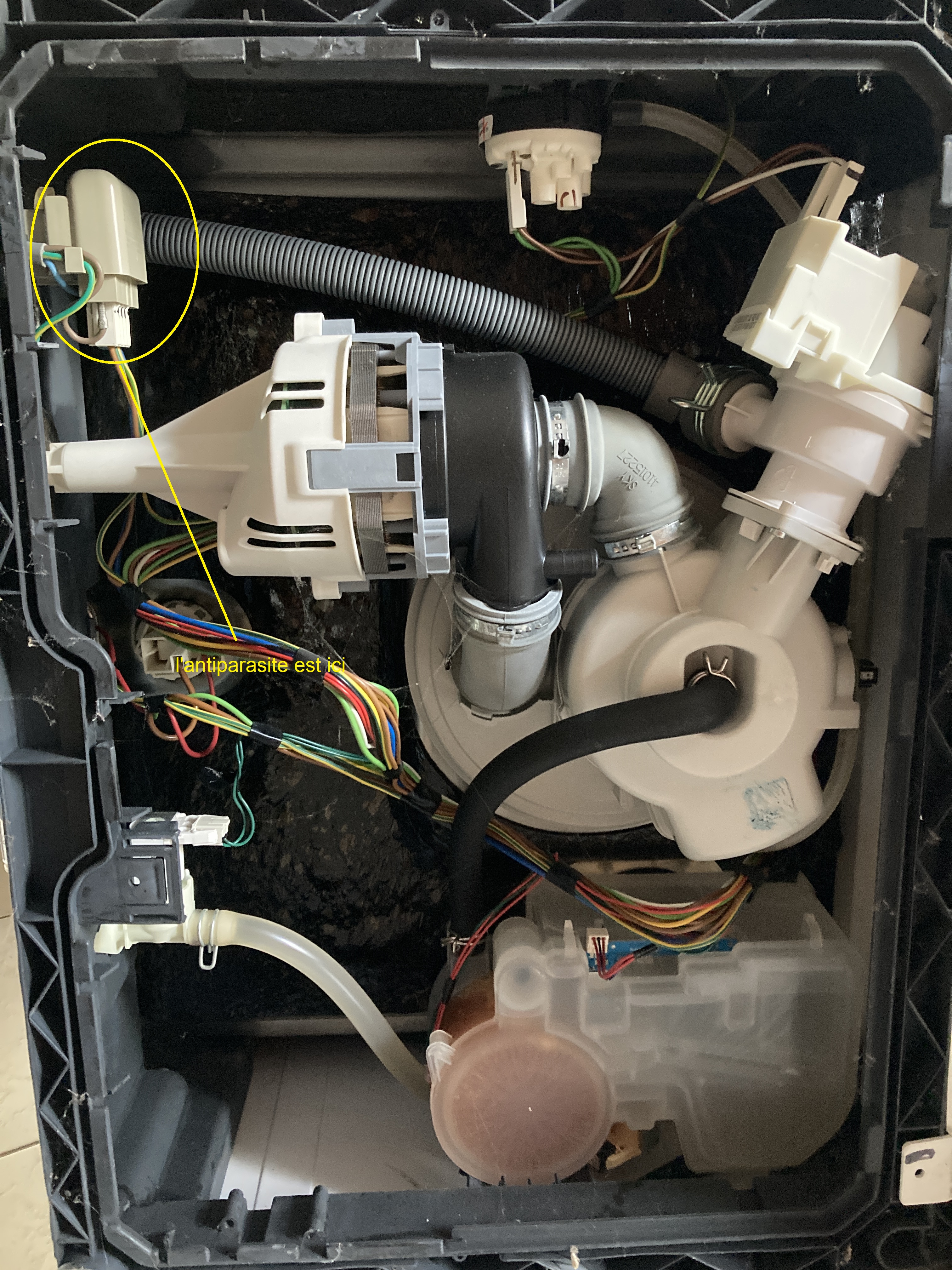

    Re : lave-vaisselle en court circuit
    l'antiparasite est dans le cercle jaune

    Dans ce conditions, la mise en cause du filtre est une des possibilités.
    Ce filtre est généralement au plus près de l'arrivée du courant.
    Ce devrait être ce machin blanc en haut de la photo ?
    Mais d'autre causes sont possibles.
    Il va te falloir un multimètre (Ohmmètre) pour voir et localiser le problème hors tension.

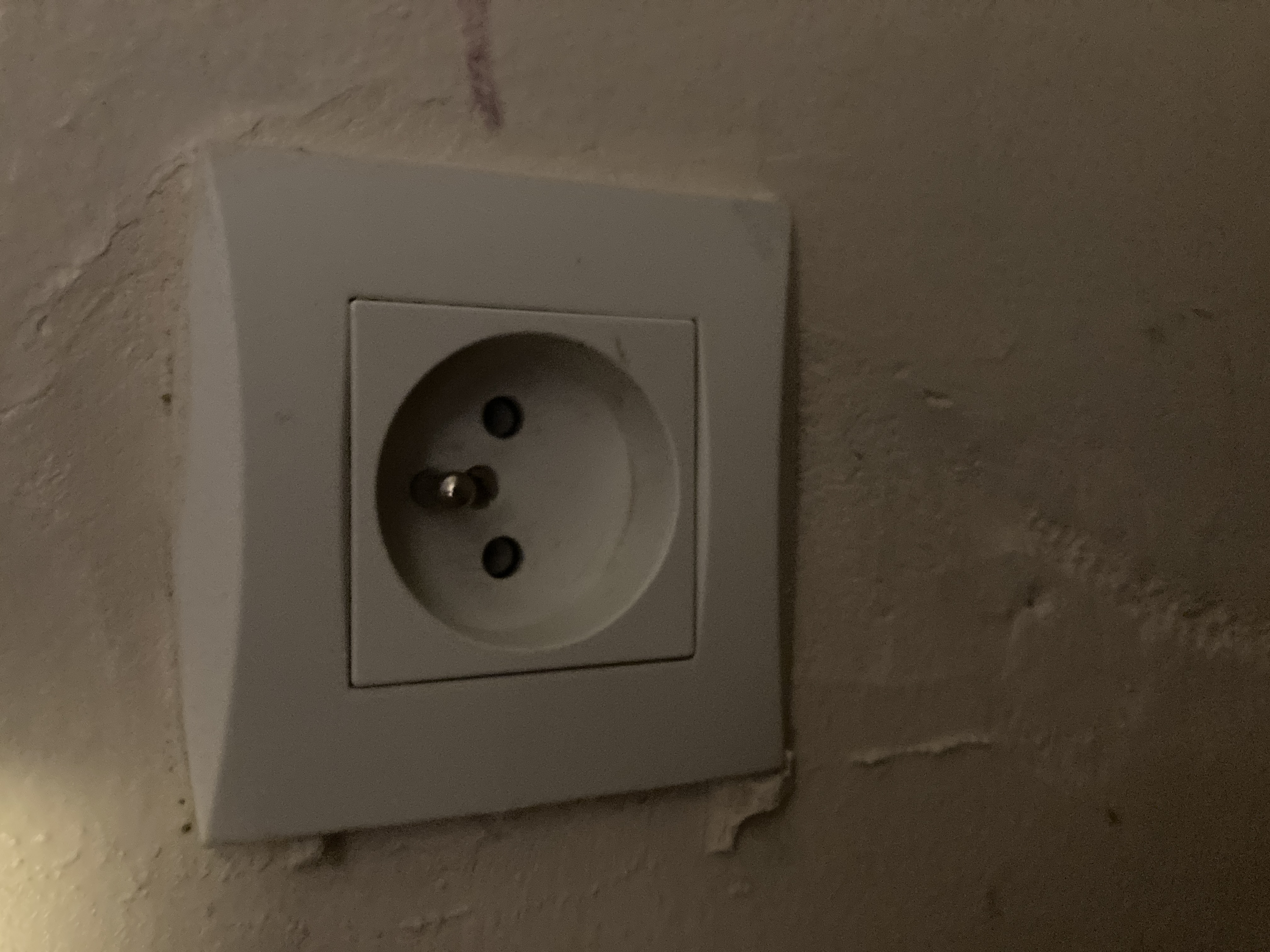

    Ne pas oublier de vérifier la prise murale.
    Les vis sont-elles bien serrées sur les conducteurs. (Surtout si 2 conducteurs par borne)
    Le noir peut vouloir dire échauffement. je serais curieux de voir le noir dont tu parles ?

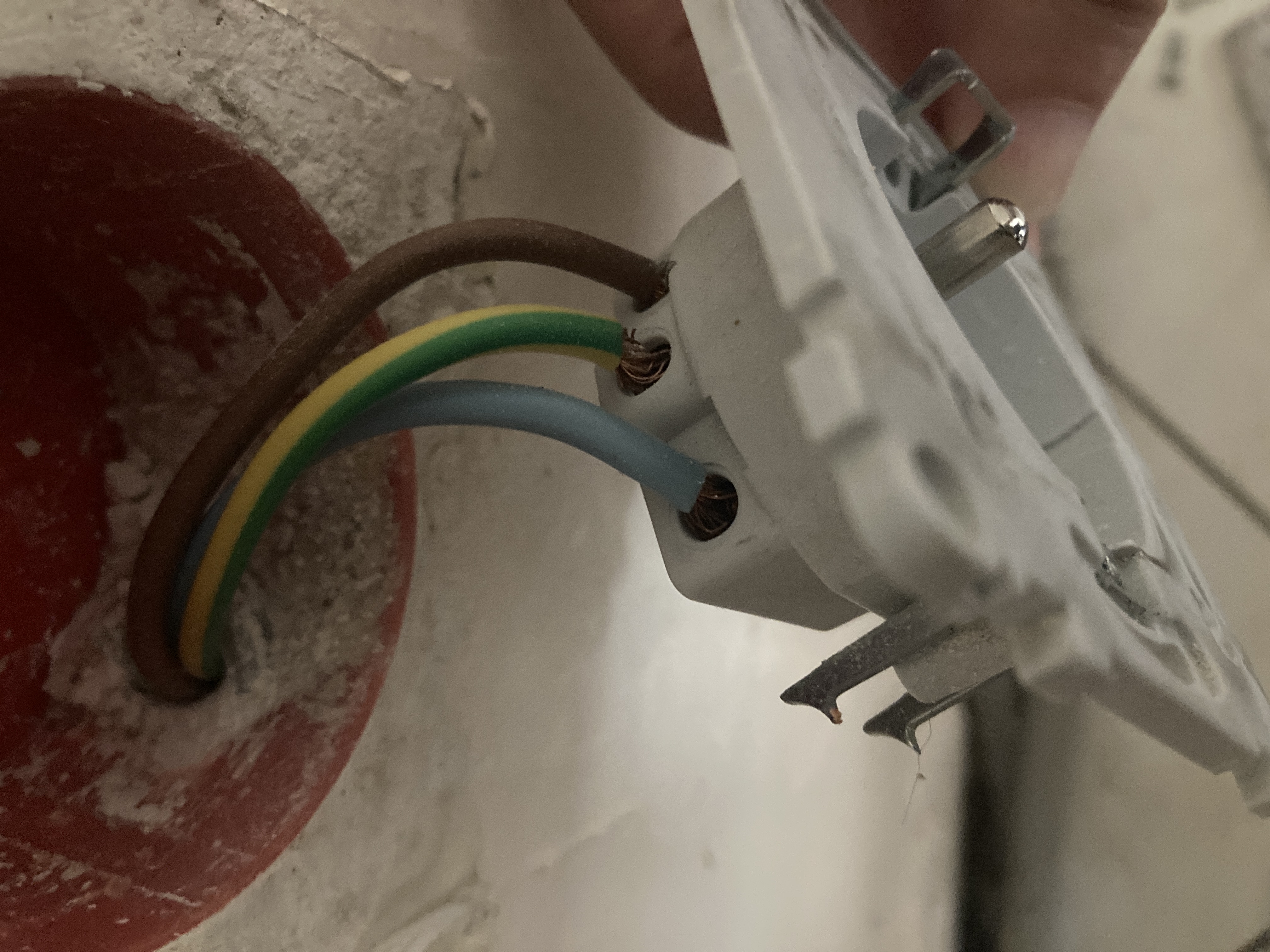

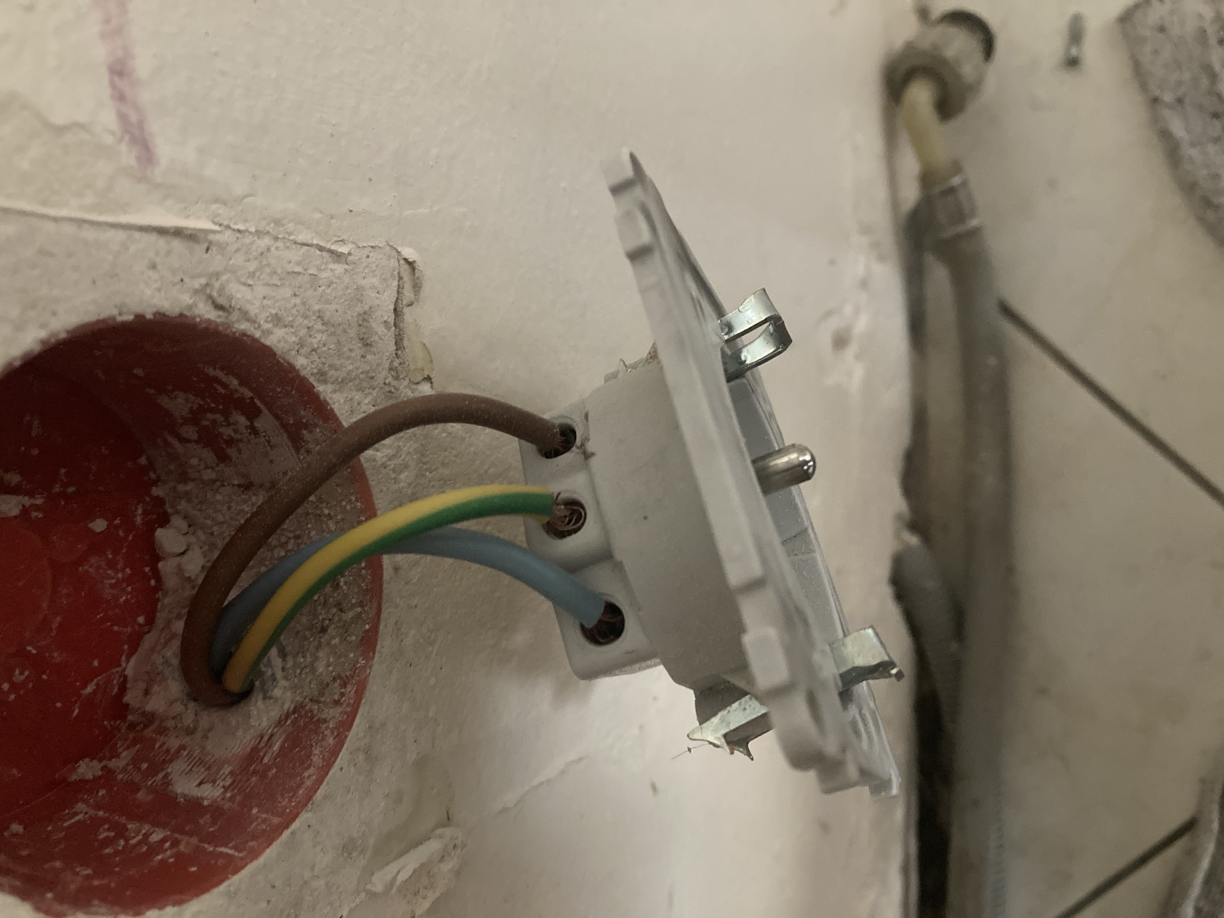

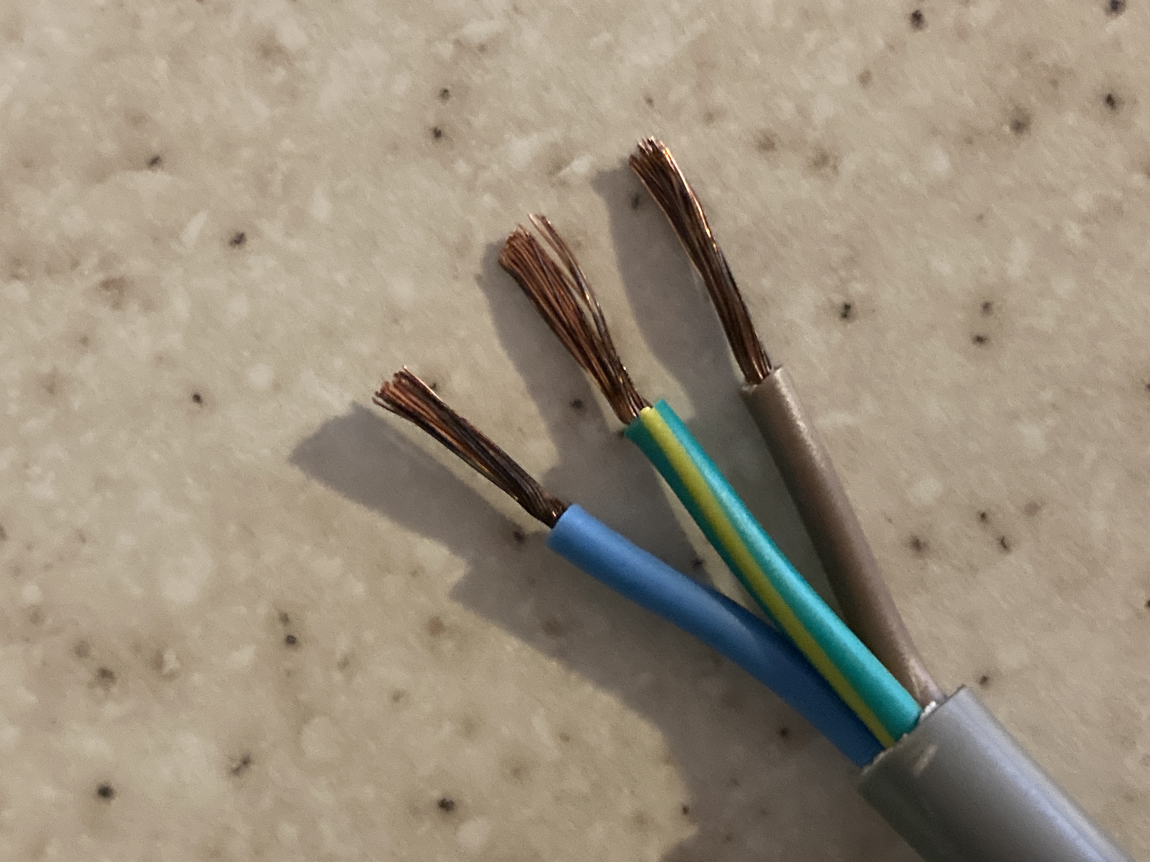

    Voilà les photos !
    Rien de visible au niveau de la prise murale, je la démonterai demain (ce soir c'est Scrabble avec Môman).
    J'ai mesuré la résistance fil à fil au niveau de l'extrémité sectionnée du cordon, c'est infini (aiguille en butée, max à 1kOhm) à chaque fois.
    alors, dans l'ordre:
    -au vue des photos il ne s'agit pas de surtension
    -la prise a chauffé à cause d'un mauvais contact entre prise mâle et prise murale
    -les fils ont chauffé peut être parce que section du fil trop mince
    -la prise mâle est hs, la prise murale aussi, ça ne se voit pas de l'extérieur
    -l'appareil a pu faire disjoncter à cause de ça mais ce n'est pas sur
    -il faut remplacer le cordon et la prise murale puis faire un essai de fonctionnement ou bien tester l'appareil avec un ohmmètre réglé sur 20 méga ohms mini
    pour tester l'isolement des organes de l'appareil il faut mesurer la résistance en ohms sur calibre vingt méghoms entre chaque conducteurs et un fil de terre relié au châssis, par exemple la résistance chauffante comporte une connexion de phase, une connexion de neutre et une de terre, après avoir débranché les fils d'alimentation de la pompe il faut mesurer entre connexion de phase et terre puis entre connexion de neutre et terre, si on trouve 1 méghom ou moins il y a un défaut (attention de ne pas mettre les doigts sur les pointes de touche en mesurant, ça fausse la mesure), si on trouve plus de 1 mégohm il y a de bonnes chances que l'organe mesuré soit bon
    il peut être utile de refaire les mesures en inversant les cordons de mesure, certaines fuites à la terre sont plus flagrantes dans un sens que dans l'autre
    Dernière modification par titijoy3 ; 30/05/2026 à 21h38.
    ce point chaud est pourtant lié a du jeu si pas d'humidité possible
    je doute donc que la prise murale soit en état coté interne
    mais bon!!!
    reste a remplacer le cordon d'alim
    Salut à tous,
    @Titijoy & Jeriko "je pense qu'on peut faire confiance à haltopub, les gens qui n'y connaissent rien disent: "le disjoncteur a sauté" sans préciser de quel type il est"
    => Je confirme, je ne suis pas compétente en électroménager, mais c'est bien le disjoncteur différentiel 30 mA qui a sauté
    Je n'étais pas là quand c'est arrivé mais ma mère n'a pu le réarmer qu'en actionnant le disjoncteur 20 A qui protège la ligne du lave-vaisselle. L'installation est conforme et assez récente (une vingtaine d'années).
    Quand je suis arrivée hier, le défaut était toujours présent, le différentiel a sauté quand j'ai tenté de remonter le disjoncteur 20A. J'ai débranché le lave-vaisselle : j'ai pu remettre le disjoncteur 20 A sans problème.
    Résultats des mesures au niveau de l'antiparasite : seulement 200 Ohms entre la phase (fil marron) et le neutre (fil bleu). J'ai refait la mesure plusieurs fois, en inversant les cordons, c'est net même si sur le cadran l'aiguille ne se déplace que d'un millimètre, c'est le seul cas où elle le fait entre deux fils de couleurs différentes.
    Pour l'utilisation de l'ohmmètre, je n'ai pas précisé de quel côté était la butée, c'est bien à gauche et il y a le symbole "infini" après le trait "1 kOhm". Pour ça aussi je suis sûre de moi.
    Par contre je n'ai pas mon matériel donc pas de multimètre jusqu'à 20 MOhm...

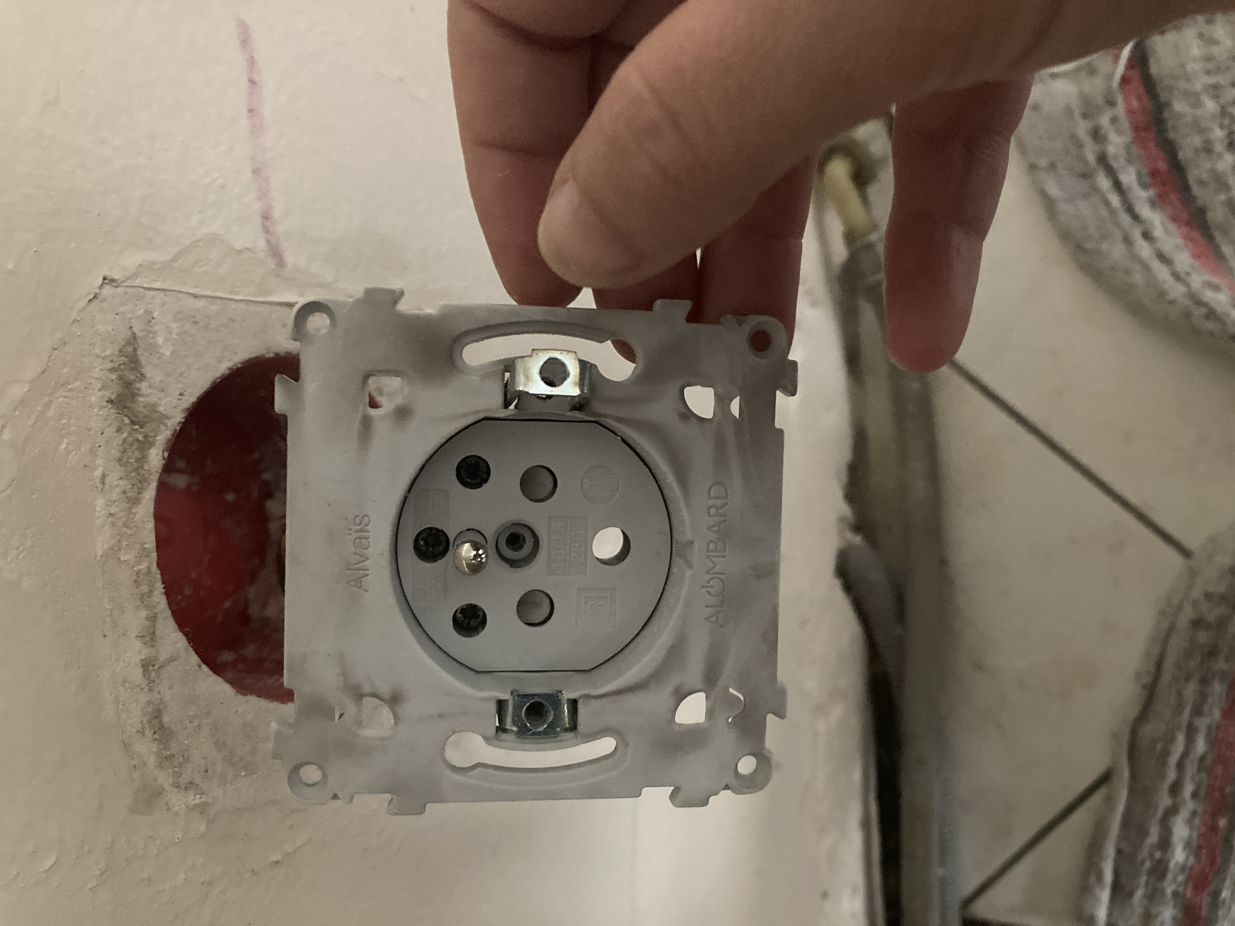

    J'ai démonté la prise murale : aucune trace de chauffage, rien de fondu ni de noirci, c'est assez étonnant en effet, mais j'ai regardé de très très près et il n'y a pas le moindre brin noir.
    Je vous mets les photos, mais je ne pense pas qu'il faille la changer.
    J'en profite pour une question de pure curiosité : c'est quoi le truc orange dans le bac qui est en bas à droite sur la 1re photo ? Le sel ?
    Merci encore !
    Dernière modification par haltopub ; 31/05/2026 à 12h26.
    le truc orange ce sont les résines échangeuses d'ions de l'adoucisseur
    une fuite de courant à la terre ne se mesure pas entre phase et neutre mais entre phase et terre et entre neutre et terre
    s'il n'y à que 200 ohms entre phase et neutre de l'antiparasite ce n'est pas normal, il faut refaire la mesure en débranchant la prise secteur (en amont de l'antiparasite donc) et les circuits en aval, il faut mesurer l'antiparasite seul avec rien de branché dessus, refaire la mesure aussi entre phase et terre de l'antiparasite et entre neutre et terre de l'antiparasite, sur le calibre résistances le plus élevé bien sur

    de fait j'imagine que la panne est tout simplement liée a ceci:
    sauf si, à force de chauffer le plastique se transforme en carbone et devient du coup conducteur,
    donc cordon d'alim a remplacer

    "- vous changeriez le cordon d'alim et rebrancheriez sur secteur direct ? j'avoue une appréhension, les mêmes causes produisant les mêmes effets, ça devrait fondre à nouveau, non ?"
    c'est une bonne réflexion, le défaut sur la prise est du soit à un mauvais contact entre la prise murale et la prise de l'appareil soit à un mauvais sertissage d'un des fils à l'intérieur, remplacer le cordon sans remplacer la prise murale vous expose au même résultat à plus ou moins longue échéance si le défaut concerne aussi la prise murale, il est possible que l'appareil ait fonctionné comme ça pendant des années, le fait de faire disjoncter a attiré votre attention sur la prise secteur, il est possible qu'elle soit à l'origine de la fuite de courant, il est aussi possible que le défaut soit ailleurs
    le défaut "plastique fondu" sur la prise ne peut être causé par l'appareil, c'est soit un faux contact interne soit un faux contact entre prise lv et prise murale, je sais, je me répète mais ce n'est pas toujours inutile
    pour s'en assurer il faut d'abord remplacer le cordon, faire un ou plusieurs essais de programmes, si ça tient le défaut était au niveau de la prise, sinon il faudra chercher

    il n'y a pas de risque à faire des essais, les disjoncteurs sont fait pour ça, une précision cependant, il ne faut jamais remonter le disjoncteur sauté immédiatement après disjonction, les appareils électroniques n'aiment pas ça, attendre au moins trente secondes
    Bj
    Au vu de l'état des prises, la prise murale semble correcte. A-t'elle souffert ?
    Je suis persuadé qu'il s'agit d'un mauvais sertissage de la prise mâle.
    Plastique qui brule et devient conducteur ? ---> Je n'ai pas encore vu mais je n'ai que 82 ans !
    1) remplacer le cordon.
    2) reste le problème du filtre à voir. 200 Ohms ? quelque chose ne va pas.
    Est-ce que la mesure est fiable ?
    Pas la peine d'acheter un autre appareil ! Il suffit de savoir l'utiliser.
    Ce sera pareil avec un neuf, même avec des cordons dorés à l'or fin.
    Bien la remarque de titi. "C'est fait pour ça" mais ne pas en abuser.

    salut Titijoy,
    tu as raison j'ai justement visionné le post 17 et la photo montre bien que la prise murale est sans aucun point chaud
    de fait je lui préconise le remplacement du cordon alim au complet
    car il est inclus dans l'appareil au niveau de la garantie et de sa conformité
    Bj
    re,
    exact elle n'a pas souffert je suis du même avis donc on remplace le cordon "au complet" pas la prise murale
