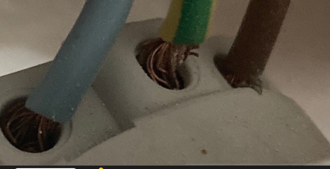

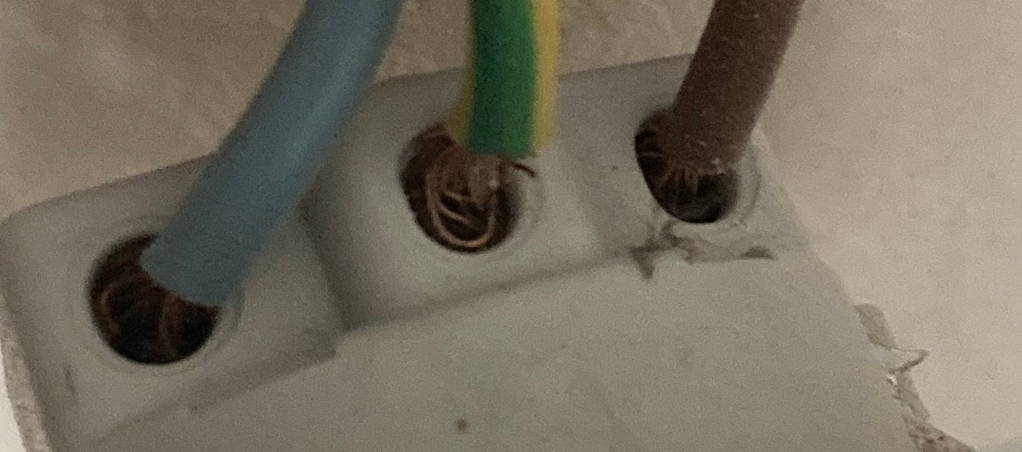

    juste un truc qui m'interpelle : les fils de la prise murale qui sortent du mur semblent être des multibrins.
    Ça n'explique rien, et je pense que le problème est dû à un défaut de la prise surmoulée.
    Re : lave-vaisselle en court circuit
    NON ! C'est du multibrins. Bien vu !

    Bsr,
    Honnêtement, je ne sais pas si c'est dans les normes, d'encastrer du multibrins.
    Et au post #17, il est dit "L'installation est conforme et assez récente (une vingtaine d'années)."
    Je dirais qu'il manque au moins des embouts sertis sur le multibrins.
    un mauvais contact aurait-il pu provoquer un échauffement qui fasse fondre la fiche mâle, mais pas la prise murale ? (certains plastiques résistent bien à la chaleur...)

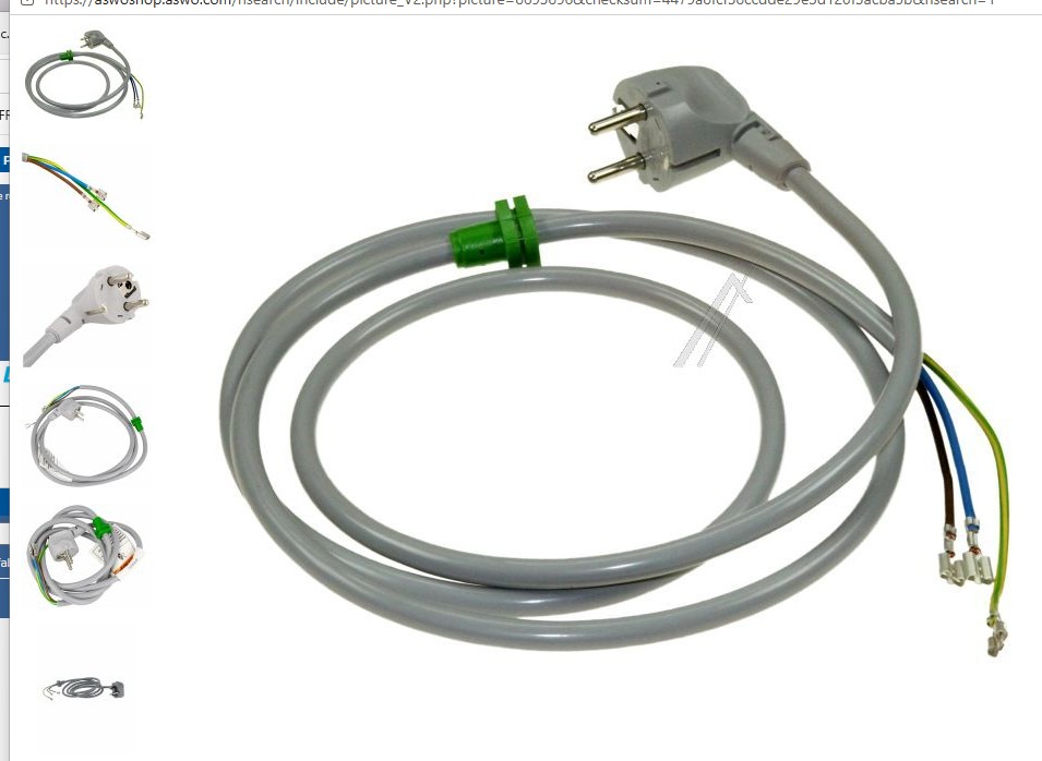

    c'est assez bizarre perso je pense qu'il s'agit de 2.5² pour le cordon alim
    sa référence est : 41034788 mais article épuisé il faut donc un remplaçant
    je propose donc celui-ci :41034788 qui devrait faire l'affaire

    bsr
    @Richard
    post 17, photo 4426
    agrandie:
    Nom : 4426 agr.jpg
Affichages : 70
Taille : 129,4 Ko
    et la 4428:
    Nom : 4428 agr.jpg
Affichages : 88
Taille : 140,7 Ko
    Je pense qu'elle va avoir du mal à trouver.

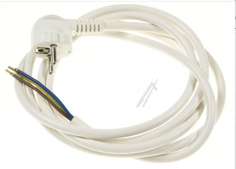

    perso je fait référence au post 11 en principe cela devrait être du 3x1.5² pour les cordons alim
    tu as raison au sujet du fil encastré dans le mur
    pour le cordon je préconise celui-ci
    Nom : Capture d’écran 2026-06-01 081851.jpg
Affichages : 75
Taille : 45,7 Ko
    https://www.pieces-electro.com/Reche...rch=%23F102023
    Dernière modification par richard 31 ; 01/06/2026 à 08h23.
    re,
    tu as raison mauvais copier /coller

    étant donné que l'antiparasite comporte des cosses mâles 6.35mm en entrée le cordon avec cosses femmelles 6.35mm est plus indiqué
    il est épuisé
    bonjour donc si je dois acheter le câble je prends lequel ?
    un lien ?
    un lien ?
    tu prends celui disponible + une pince à cosses + des cosses 6.35 femelles
    Candy CDP 2570
    il ne manque pas un x à la fin de la référence ?
    moi : je ne prends de pince à cosse et des cosses.
    et surtout je ne prends pas celui qui est disponible (il est nu)

    Bsr,
    non c'est non conforme sur le cable souple et comme la gaine sort du mur on peut se poser des questions, montage des lignes en quasi apparent et filant le long des murs.
    une gaine en apparent c'est conforme mais ca traduit un manque de soin.
    ce n'est pas habituel de voir des installations en souples.
    comme on voit aussi des installations tout en R2V sans gaines et c'est totalement non conforme.
    très probablement son installation a de sérieuses anomalies une photo du tableau ouvert (coupé le disjoncteur enedis) faire une photo et ca pourrait aboutir à un autre sujet de discussion sur son installation.

    en général, le "x" désigne une finition inox
    il faut taper "candy CDP2570"
    https://www.google.com/aclk?sa=L&ai=...BAgNEEA&adurl=
    même si ce n'est pas ma machine je cherche le vrai cordon d'alimentation de cette machine et je ne trouve pas.
    ce dernier lien indique non compatible...
