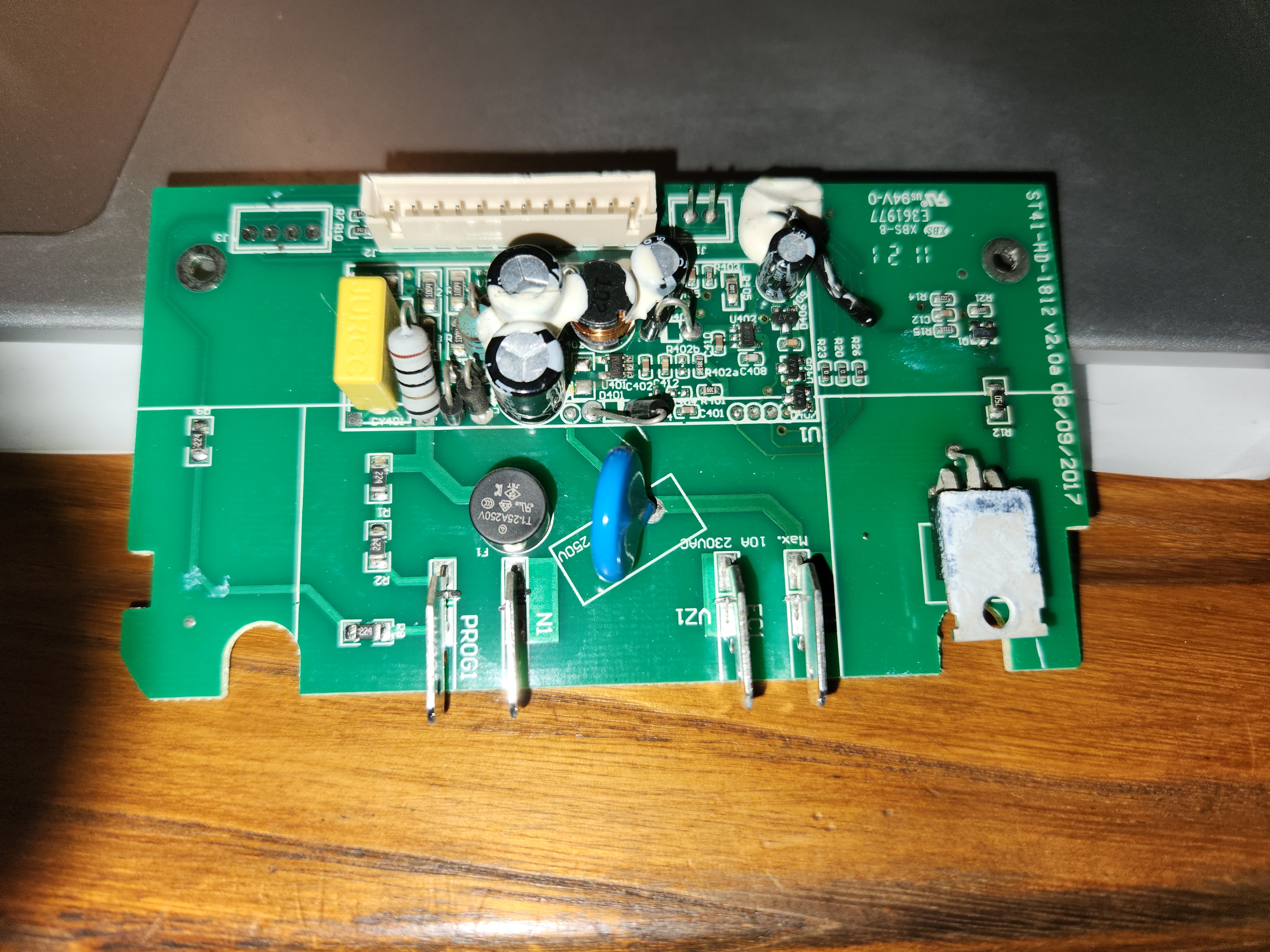

    Bonjour les dépanneurs,
    Je suis embêté avec un radiateur équipé d'un thermostat T41(Marque très connue), Le soucis est que l'afficheur s'éteint au démarrage à chaque appuie sur le bouton on/off. En testant un peu, j'enlève le triac, l'afficheur ne s'éteint plus!
    Je remets un triac neuf, et l'afficheur se ré-éteint! Je suspecte un problème d'alimentation ou de µc. Si l'un d'entre vous possède les schémas pour voir ou je peux poser mes pointes de touches.
    Merci d'avance

    Bon pour ceux que ça intéresse, c'est un condensateur bien caché par du silicone blanc près du connecteur de la nappe qui va à l'afficheur. Le condensateur a perdu 20% de sa capacité...

    j'ai le même problème , peux tu me dire quel est le condensateur défectueux sur la photo

    Vous en avez quatre : testez-les pour identifier le bon.
    Il s’agit très probablement de celui le plus proche du connecteur de l’afficheur.

    j'ai voulu tester le condensateur jaune mais je ne sais pas ce que je cherche ...
    dessus il y a écrit :
    JURCC
    X2-103K MPX/MKP
    40/10/56/B 12250021
    275VAC 305VAC 310VAC
    Pouvez vous m'expliquer ?

    On ne sait pas à quoi il sert (il faudrait relever le schéma autour de lui), mais on peut supposer qu’il sert d’alimentation capacitive, même s’il a une très faible valeur: 10nF X2.
    Pour le tester, il faudrait le mesurer au capacimètre en débranchant une patte ou en le dessoudant complètement. Il faut un multimètre amélioré avec capacimètre.
    Les condensateurs X2 perdent de la valeur à l’usage, et peut-être a-t-il trop perdu pour alimenter l’afficheur.
