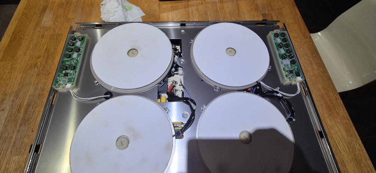

    Suite à je pense une surtension/coupure de courant sur le réseau ENEDIS, ma plaque induction de marque IKEA (modèle FRAMTID HINF4T) ne fonctionne plus que sur une partie de la plaque (partie droite). c'est une plaque 4 feux de même puissance visiblement avec 2 partie de commande, une droite pour la mise en route et gestion des 2 feux de droite et commande de gauche pour gestion du timing et 2 feux de gauches. depuis cette coupure la commande de gauche ne répond plus, à la mise sous tension (disjoncteur) les voyants s'allume bien puis s'éteignent et puis plus rien. j'ai ouvert la plaque et ne constate rien de particulier. cette plaque est composée de 2 cartes identiques(réf: 357196 cheetah/tiger y09_m04_d22 ) le module de commande droit (Mise en route et gestion des feux droits) est raccordée à la plaque de droite et module de commande gauche ( timing et gestion de feux de gauche) est raccordée à la plaque de gauche. un cable de liaison relis les deux cartes.
    Pourriez vous me donner des conseils dans les tests à mener sur ces cartes? dans un des tests et au vu que ce sont les mêmes carte de puissance, ce serait de permuter les deux carte pour voir si ça change que chose. qu'en pensez vous? je pense aussi contrôler certain composant comme le condensateur de surtension en aval de l'alimentation 220V.
    Merci pour votre retour

    je pense que chaque module de commande est alimenté par chaque carte de puissance, les deux cartes de puissance sont identique en tout point avec la même la même référence. sur cette photo on voit le connecteur noté BC3 (connecteur blanc 3 fils). ensuite l'autre connecteur identique permet la liaison entre les deux plaques

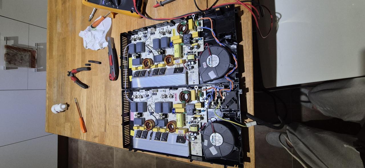

    Je reviens je sais ça fait un moment mais j'ai eu pas mal de travaux et n'ai pu m'atteler à essayer de réparer cette plaque induction. Je me suis fait prêter une plaque pour démonter la mienne et avoir le temps de faire mes tests. j'en ai fait pas mal et vais essayer de les résumer.
    Pour reprendre le contexte, j'ai une plaque induction de marque Ikea (mais electrolux à l'intérieur). Ma plaque comporte 4 feux identiques (2droits et 2 gauches) géré par 2 cartes principale que je nommerai master pour la droite et slave pour la gauche. Chaque cartes principale se voit connecté à un module de commande (droite et gauche) que je nommerai carte contrôleur master et carte contrôleur slave. la liaison entre contrôleur et carte principale est faite par un câble 3 Fils (GND, Bus et 5V). une liaison entre les deux cartes principales est faite via un deuxième connecteur Bus 3 fils. La zone Bus sur la carte principal est isolée(enfin il me semble) de la carte principale par des optocoupleur CNY 17-3 en tête bêche sûrement pour les échanges unidirectionnelle entre carte principale et contrôleur. Sur la carte slave se trouve un strap (qui n'est pas sur la carte master) permettant de fournir un 5V aux cartes contrôleurs(via la liaison bus). le contrôleur droit possède bouton + et- de ses feux et le bouton Marche/Arrêt tandis que le contrôleur de gauche possède + et - de ses feux et la partie minuterie
    Quand ça fonctionnait, lors de l'appui sur marche, j'entendais un bip et les 2 contrôleurs s'allumaient. Depuis la surtension, plus de BIP et seul le contrôleur de droite s'allume, les feux droits fonctionnent parfaitement. Mais la partie gauche non, ça reste en veille. Cependant si je coupe le secteur et que je remets, j'ai les voyants et les afficheurs des 2 contrôleurs qui s'allument puis ça se met en veille et rien ne fait sortir le contrôleur slave de son sommeil.
    Les 2 cartes principales portant la même référence, j'ai alors inversé les contrôleurs, le contrôleur master se retrouve donc avec la carte principale slave. lors de l'appui sur marche seul le contrôleur master s'allume et bizarrement pilote quand même la carte principale master malgré qu'il soit connecté sur la slave(sûrement une histoire d'adressage de feux en fonction du contrôleur). J'ai ensuite contrôlé la partie Haute tension en comparant sur les deux cartes, j'ai exactement les mêmes valeurs et tout semble ok . Sur la partie contrôleur j'ai 3 fils GND, Bus et 5V. Entre GND et 5V, j'ai bien 5v pour la gauche et 4,94v pour la droite. Par contre entre GND et BUS 0V avec de temps en temps une impulsion ne dépassant pas les 1V. Pensez vous que ce soit normal? Auriez vous des tests à me faire faire car là je colle.

    Inverser les cartes principales ou les contrôleurs c'est un peu la même chose car dans cette plaque induction il y a que 4 composants: 2 cartes principales et 2 contrôleur. j'ai fait divers tests en déplaçant même le strap 5v de la slave vers la master, pb identique.

    voyant que entre GND et le Bus j'avais une valeur quasi nulle, j'ai orienté mes recherches vers la zone bus en testant un transistor sur la zone bus, j'avais des valeurs assez bizarre et constaté qu'un composant actif tiré le bus au plus bas. j'ai donc enlevé le transistor et mis sous tension, je vois maintenant une tension varier de 0V à presque 4V( communication je pense). ce transistor identifié 3FW91 et de type SOT23 et semblerait être un PNP car l'émetteur est directement relié au +5V. pouvez vous me confirmer ? puis je le remplacer par un PNP-SOT-23 (BC857B) ? merci pour votre retour
    jp
    Re : Panne plaque induction Ikea modèle FRAMTID HINF4T
    il semble que ce soit bien un bc857
    effectivement, sans doute une question d'adressage et de bus invalide sur la carte slave
