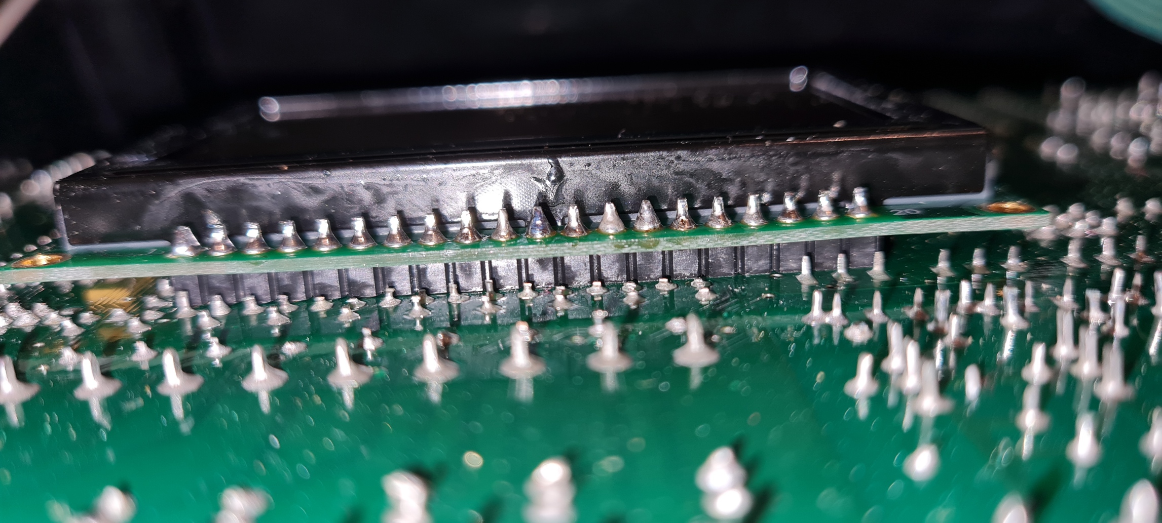

    Bon bricoleur mais ignare en électronique, je rencontre un problème qui s'est aggravé au fil du temps.
    Ma chaudière à granulés (Opop de 2012) est dotée d'un afficheur LCD qui est devenu progressivement illisible, comme s'il n'avait plus aucun contraste. Aujourd'hui, il est totalement illisible et je ne peux plus régler ma chaudière. Il y a sur le circuit intégré une résistance variable (on appelle ça un trimmer, je crois ?) qui permettait de régler le contraste, mais ça n'a plus aucun effet.
    Je voudrais éviter de remonter à un fournisseur (difficile à trouver pour Opop...) qui ne me proposera probablement que le changement de la carte pour probablement très cher.
    Comment avoir un diagnostic pertinent du problème ? Est-ce que la résistance variable pourrait en être la cause et si oui, comment la tester. S'il est en cause, l'afficheur peut-il se remplacer facilement ?
    Je joins quelques photos à ce message et vous remercie de bien vouloir m'éclairer!

    Veuillez vérifier la connectique de l'écran et la nettoyer avec de l'alcool isopropylique.

    bonjour effectivement rétroéclairage ok.
    il faut ouvrir est démonter l'écran et bien nettoyée la nappe de conduction (bloc de silicone avec conducteurs) le PCB et l'écran lcd sans insister.
    Re : L'écran LCD de la régulation de ma chaudière est illisible
    Bonjour , Peut aussi AGIR sur le potentiométre de contraste.
    Il se peut que la valeur d'origine ait pu changer (curseur du potentiométre)
    A toute fin utile REPERER avant toute action la position originelle du curseur, histoire
    de revenir à l'état initial si pas d'action visible.
    Je ne ferais les actions de nettoyage (si nécessaire) qu'APRES avoir agi sur le potentiométre si sans effet.

    Bonjour et merci de vos réponses,
    J'ai beau agir sur le potentiometre de contraste, ça ne change que très peu les choses, pas suffisamment pour que l'afficheur soit lisible, il est pratiquement blanc...
    Et je n'ai pas l'impression que l'afficheur se déconnecte, il à l'air d'être soudé sur la carte, je joins une autre photo.
    Suite à vos suggestions, J'ai essayé de faire un peu levier pour voir s'il serait enfiché dans un connecteur, mais ça n'a pas l'air d'être le cas (je n'ai pas insisté trop fort non plus pour ne pas déteriorer...
    A votre connaissance, est-il "normal" qu'un afficheur LCD vieillisse ainsi, en perdant petit à petit sa capacité d'affichage ? Il fait dire que que les mois d'hiver, quand la chaudière est alimentée, le rétro élcairage est allumé en permanence...
    Est-ce que cela pourrait être le potentiomètre qui vieillit mal et dans ce cas comment le savoir ?

    Voci une photo montant la fixation du circuit de l'afficheur sur la carte principale :

    l'écran LCD peut être désenfiché de la carte ? si oui quel est sa référence ?

    Bonjour à toi,
    Un rétro éclairage allumé en permanence.....c'est anormal
    En général "l'éclairage" n'est ACTIF que si on sollicite une commande....revient automatiquement à "éteint"
    aprés visualisation.
    Soit c'est une mauvaise conception et tu n'y peut rien.
    soit il ya un probléme sur le rétroéclairage si...permanent.
    Le rétro éclairage a t il était TOUJOURS " allumé" depuis l'installation de la chaudiére ?
