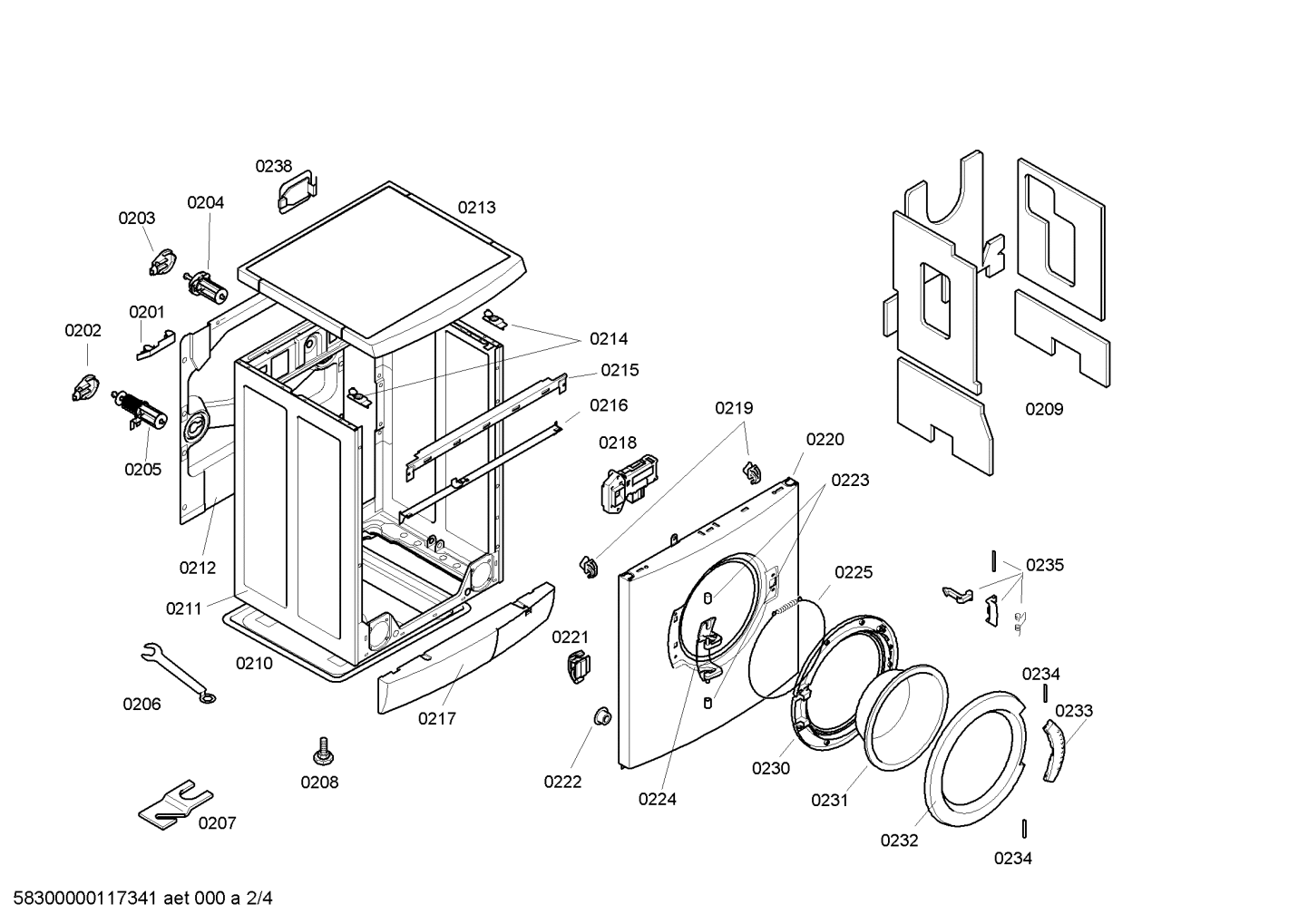

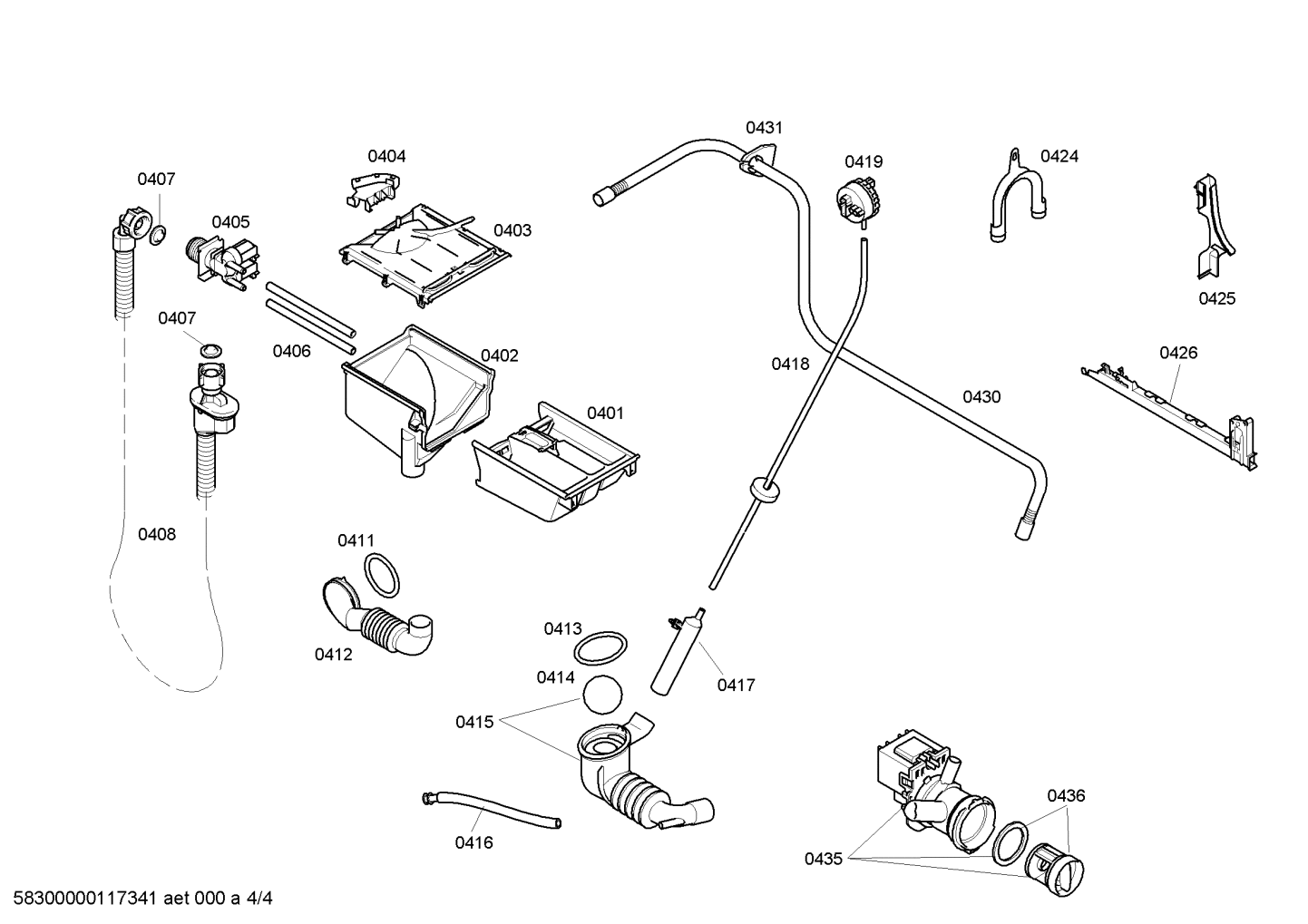

    il s'agit probablement de la durite cuve/pompe de vidange,
    avez vous vérifié le filtre ?
    on peut démonter la panneau de dessous la machine en enlevant les pieds, sinon il faut démonter le panneau avant
    https://www.bosch-home.fr/spareparts...42&height=1019
