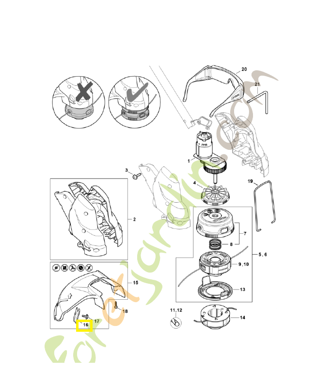

    J'ai récupéré une ancienne débroussailleuse stihl FS38 . Elle démarre parfaitement , monte dans les tours mais la tête rotative ne tourne pas, elle n'est pas entrainée par le cable que j'entends lui tourner dans le guide.. Je ne vois pas quelle pièce faut-il que je change ? Merci d'avance pour vos conseils.

    Je ne connais pas cette machine mais ta description fait penser à un arbre "souple".
    Ne serait-il pas cassé ou l’accouplement final ne serait-il pas desserré?
    Les contraintes peuvent être brutales si la branche à couper est trop grosse et/ou trop dure.

    Peut-être la pièce 13? https://www.foretjardin.com/35559-la...lt/couteau.jpg .@+

    Je découvre que c’est en fait une "tondeuse" à fils. Il y a un réducteur entre le moteur et l’axe de sortie.
    Ce réducteur fonctionne-t-il bien? Le gros pignon n’est-il pas en plastique? N’est-il pas rongé?
    Quel est l’âge de la bête?

    Il est possible que le renvoi d'angle soit à remplacer ou la tige interne dans le tube, une dépose de la tête pourra le montrer.

    bjr ,
    sur ce modele FS38 il n'y a pas de renvoi d'angle ! ,
    le pb doit venir du "cable" d'entrainement en rotation
