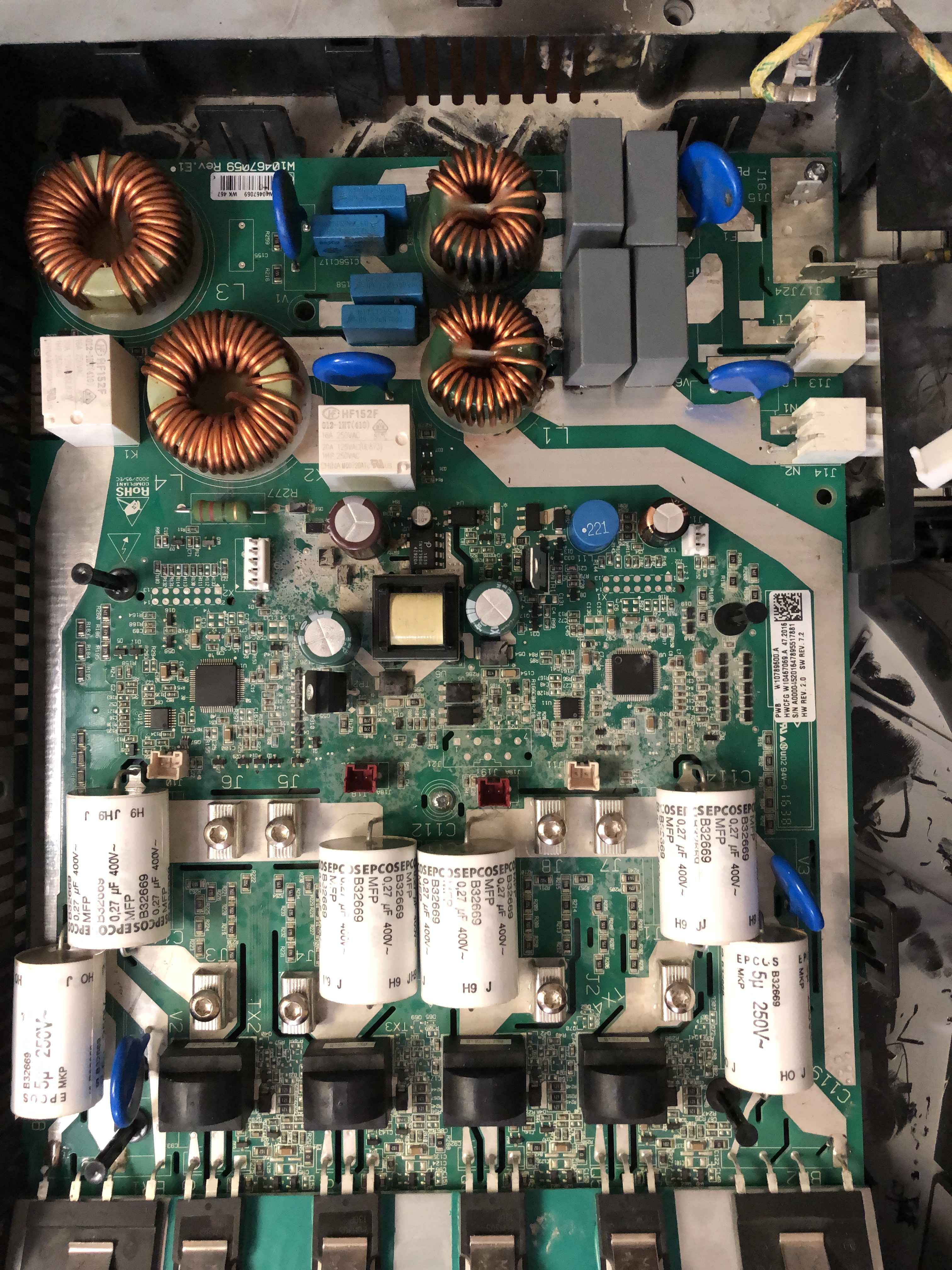

    Re : Plaque induction Whirlpool PLEIAX ACM 865BA fume
    Bonjour tout le monde,
    J'espère que vous allez bien.
    Grâce à la bienveillante gentillesse de annjy j'ai reçu hier des USA les mêmes condensateurs que ceux qui étaient brûlés.
    Les nouveaux condensateurs étant mis en place et aussitôt la plaque branchée au secteur 220v, les leds du clavier s'allumait et puis s'éteignait après avoir fini ses tests
    Je pensais que tout marchait à merveille ! Mais quelle est grande ma déception : quand je mettais une petite casserole pour faire chauffer l'eau le clavier s'allumait et mais s'éteignait brusquement aussitôt !
    Ne sachant quoi faire je me permets de revenir vers vous pour solliciter de vos précieuses lumières.
    Je vous exprime par avance de votre gentillesse et votre aide.
    Cdlt,
    enzost

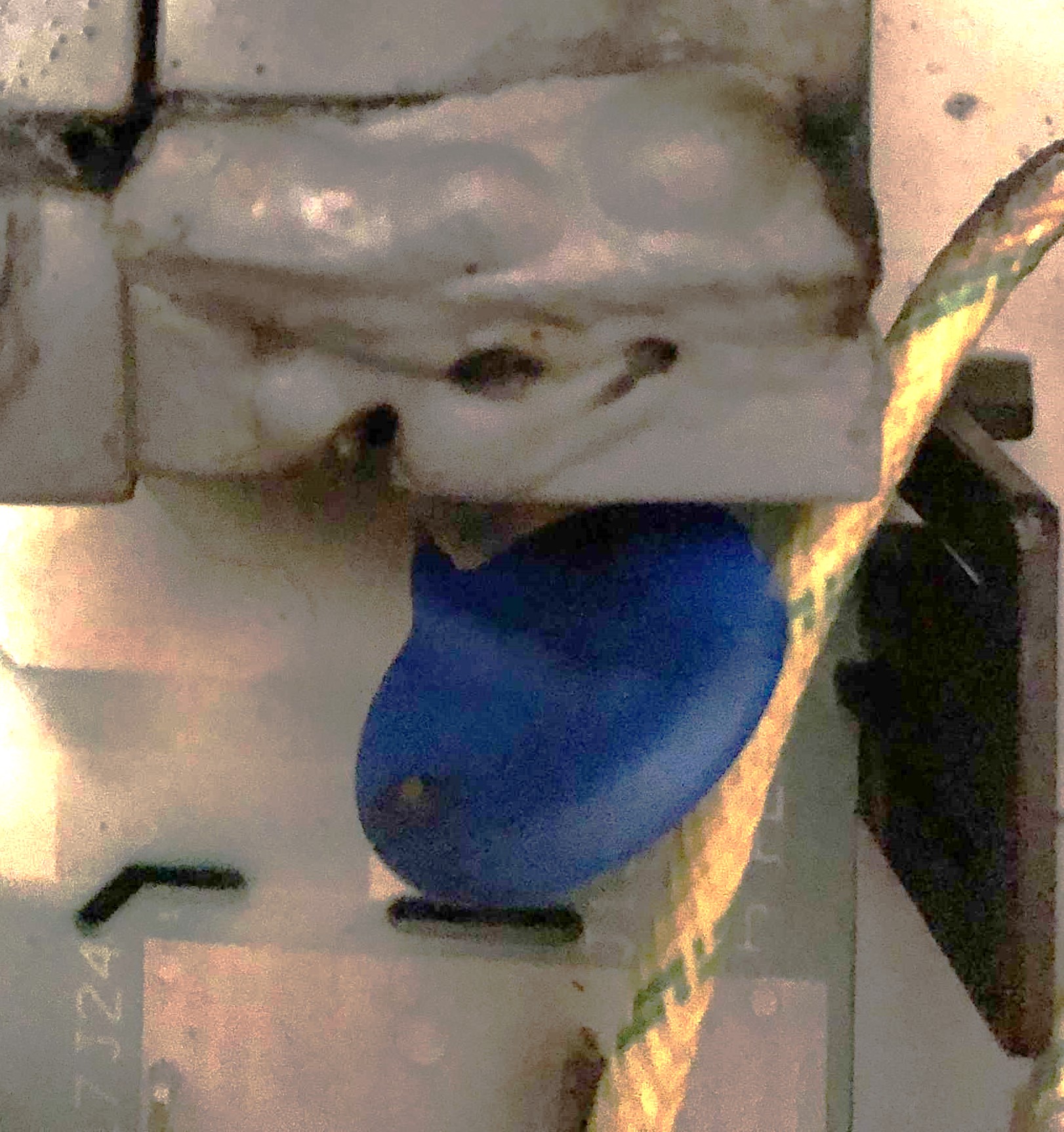

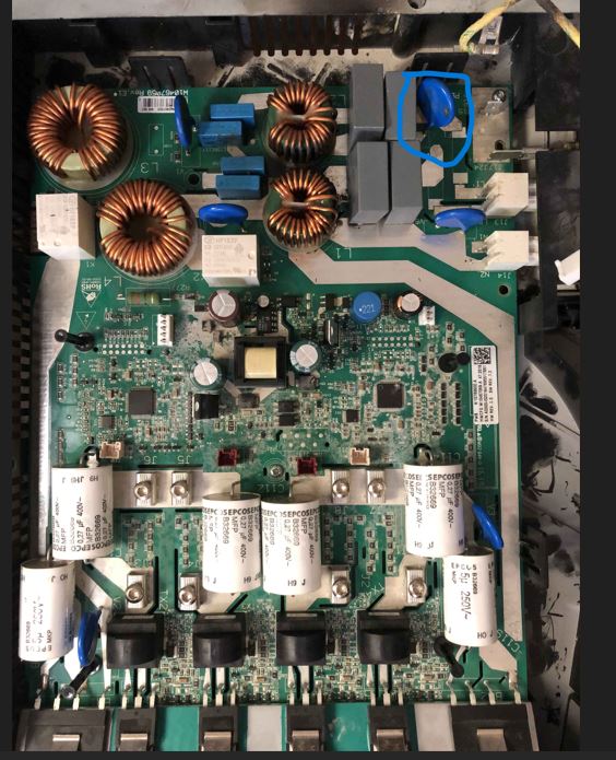

    pour ma part je détecte une anomalie sur une VDR (composant bleu qui protège des surtensions ) via une trace de brulure suspecte
    Nom : Capture.JPG
Affichages : 233
Taille : 94,2 Ko
    par contre je ne puis dire si cela est la cause du défaut actuel
    ... par contre je ne puis dire si cela est la cause du défaut actuel
    Une VDR, placée où elle est, est supposée ”fonctionner” (jouer son rôle) en cas de surtension à ses bornes. Elle seule ne protège pas à proprement parler, mais elle sert de témoin d’un incident d’alimentation qui s’est produit et qui a peut-être, occasionné des dégâts à réparer avant de remplacer.
    il me semble que la brûlure est le résultat de la fonte des condensateurs d'origine.
    Vérifier si la VDR est fendue ou si elle a simplement besoin d'un nettoyage....

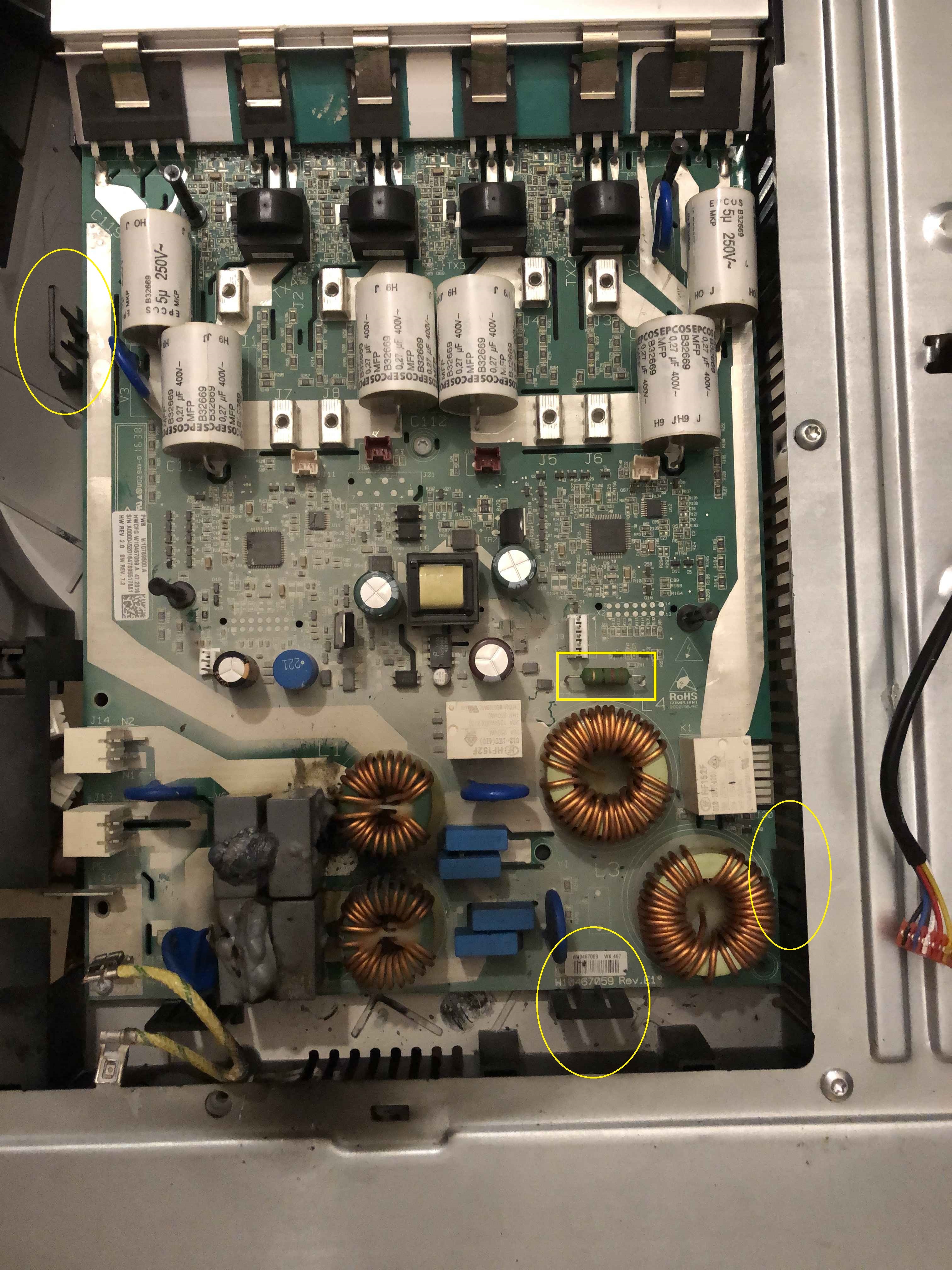

  23. #53
    il faudrait vérifier si la résistance dans le rectangle jaune n'a pas souffert,
    est ce que tous les connecteurs sont bien rebranchés ?
    Dernière modification par titijoy3 ; 19/11/2024 à 18h07.
  24. #54
    enzost
    @titijoy3
    Je vous remercie de votre conseil.
    Je viens de mesurer la résistance en question.
    Sa valeur est de 22,5 Ohm.
    Les connecteurs sont bien branchés.
    Cordialement,
    enzost
  25. #55
    enzost
    Salut tout le monde.
    Comme je n'ai fait que le remplacement les 4 condos le non-allumage de la plaque m'a intrigué énormément.
    Pensant qu'il y a quelque part une soudure qui a lâché j'ai donc refait les soudures des points suspectés.
    Bingo ! la plaque s'allume ! Quelle bonheur !
    Mais malheureusement je rencontre un autre problème.
    Si les 2 petits feux de gauche fonctionnent sans problème le grand feu de droite chauffe l'eau pendant une minute et puis fait son cirque avec un affichage en boucle de 3, 7, F !
    Si vous pouviez m'aider je vous en serais très reconnaissant.
    Mille mercis par avance,
    Cordialement,
    enzost
