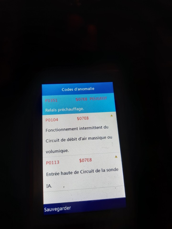

    Bonjour à tous et toutes.
    La valise à été passée sur le véhicule , je vous met en lien le rapport de la valise.
    J'attends avec impatience vos commentaires.
    Nom : IMG_20241208_195348.jpg
Affichages : 631
Taille : 64,1 Ko
    trebor
    Re : phare s'allume tout seul
    Citation Envoyé par maxrebel Voir le message
    Pièce jointe 502699
    Ces codes n'ont rien à voir avec votre problème signalé à votre premier message.
    Pour le P0113 :
    https://www.google.com/search?client...Peugeot+Expert
    Vous pouvez effacer ces 3 codes d'erreurs.
    Les valises de bases ne donnent que les codes d'erreurs du moteur, pas pour les accessoires.
    Chez le concessionnaire ou un garage pro bien équipé ils peuvent le faire.
