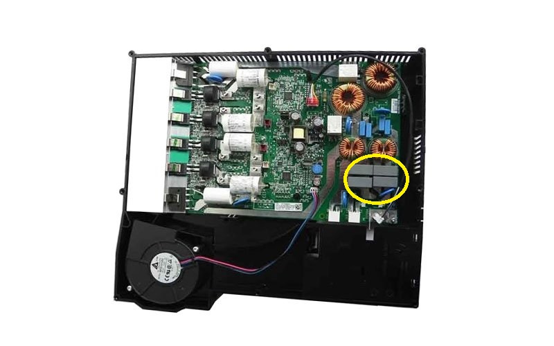

    Re : Plaque induction Whirlpool PLEIAX ACM 865BA fume
    si ça a fumé, la dégradation se voit peut être,
    condensateur de filtrage fondu par exemple
    peut être là:
    enzost

    Une question à titijoy3 : comme les 3 feux marchent bien, à quoi sert le bloc de 4 éléments entourés d'un cercle ?
    Par avance, je vous remercie, à vous deux, de vos précieuses lumières.

    ça peut être des antiparasites, dans ce cas l'appareil fonctionne normalement sauf qu'il envoie des parastites sur les fils secteur
    pour démonter la plaque il est probable qu'il faille la sortir de son logement puis dévisser les vis qui tiennet le taque sur le boitier modules (les vis qui sont autour du châssis métallique, ensuite on lève le taque en prenant garde qu'une limande ne soit encore reliée (pour la commande/affichage) pour ne pas tout arracher
    il doit y avoir des vidéos sur le net
    Dernière modification par titijoy3 ; 15/10/2024 à 12h14.
    Je vois 2 ponts de diodes sur la colonne gauche. (l'un en haut, l'autre en bas)
    à priori, cette carte comporte 2 circuits d'alimentation différents et donc 2 filtres sur l'entrée 230V.
    Sauf erreur de ma part, les 4 condensateurs (cercle jaune) font partie des filtres secteur.
    2 condensateurs gris pour l'un et 2 condensateurs gris pour l'autre.

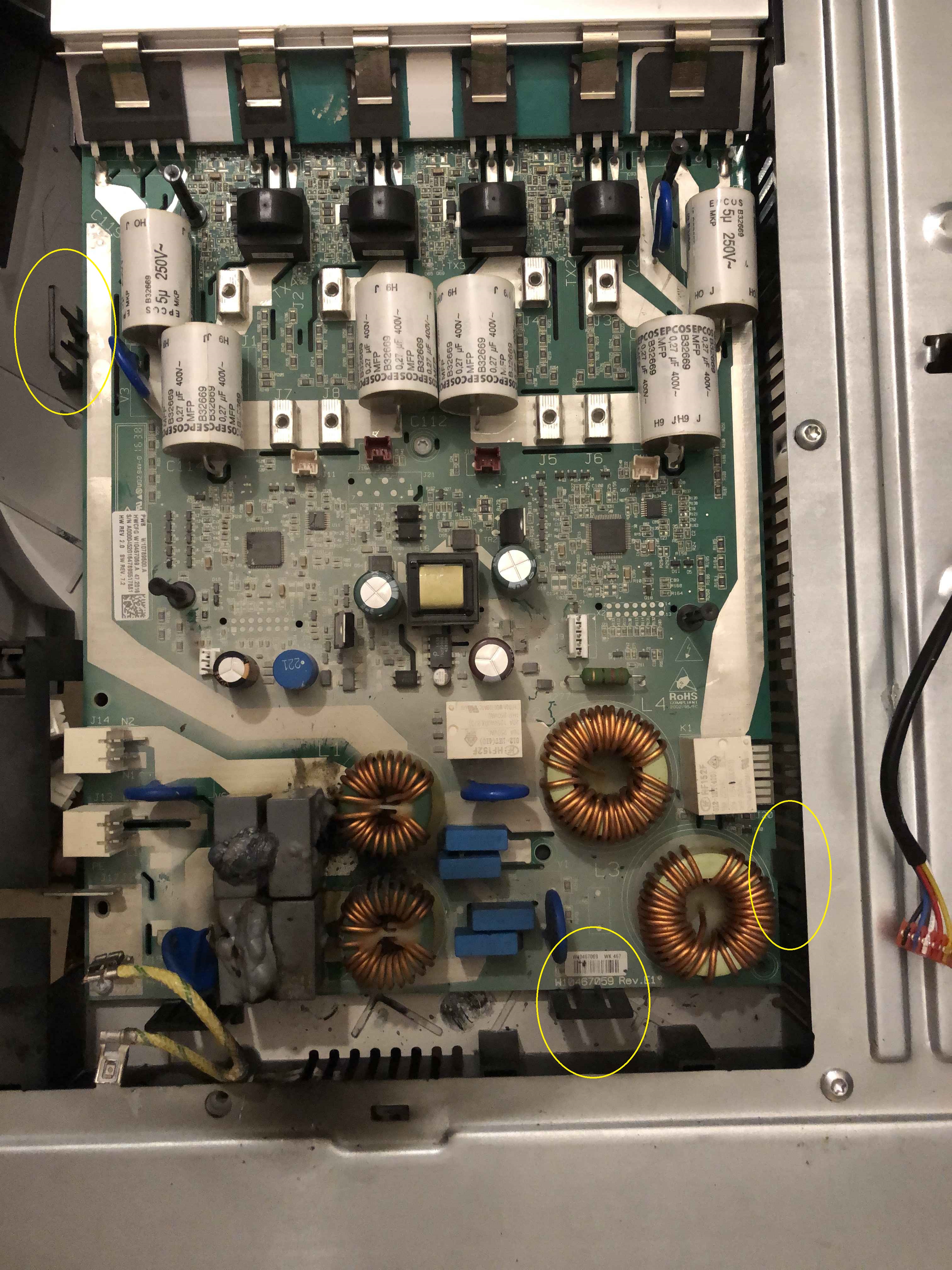

    enzost

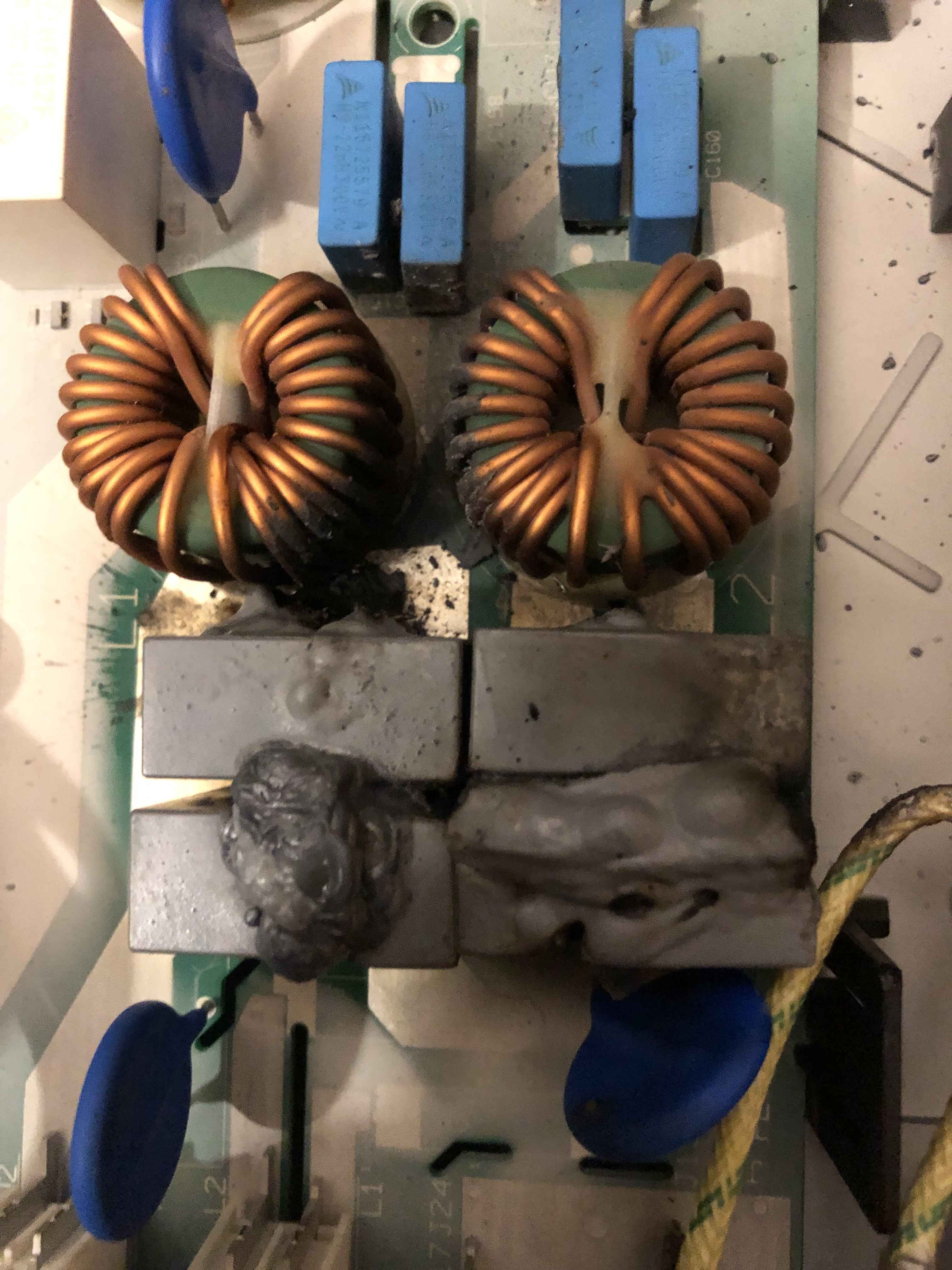

    J'espère que vous allez bien.
    Souvent très maladroit, pour toute manipulation je préfère demander d'abord de vos conseils.
    Comme les vis maintenant la taque sont en forme torx j'ai dû descendre en ville pour m'en procurer quelques-uns pour pouvoir l'enlever.
    @titijoy3
    Vous êtes génial, un très grand expert !
    C'est exactement le bloc de 4 éléments gris que vous avez entouré a été bien brûlé.
    Voici la photo que je viens de prendre.
    Pourriez-vous, s'il vous plaît, me dire où je pourrais en acheter?. Merci.
    À vous tous, mille mercis pour vos posts et conseils.
    Cordialement,
    Enzost
    Citation Envoyé par enzost Voir le message
    ... C'est exactement le bloc de 4 éléments gris que vous avez entouré a été bien brûlé.
    Pourriez-vous, s'il vous plaît, me dire où je pourrais en acheter? ...
    Aïe!
    Quatre d'un coup, ça pourrait bien être suspect.
    Sauf erreur, ce devraient être les condensateur d'antiparasitage d'entrée secteur, qui sont faits pour supporter le secteur. Un qui flanche c'est possible, mais quatre à la fois pourraient cacher une tension secteur "un peu" forte.
    Pour le remplacement, il faut avant tout connaître leur valeur. en les démontant, tu devrais voir leur valeur écrite probablement sur le flanc. Comme des valeurs peuvent être différentes, ce serait bien de repérer leur position pour le cas où certains seraient différents. Leur qualité particulière devra être respectée. Elle doit être inscrite avec la valeur et la tension de service.
    ce sont des condensateurs classe X2 (faits pour encaisser la tension secteur en permanence)
    la valeur est inscrite dessus comme déjà précisé par gienas

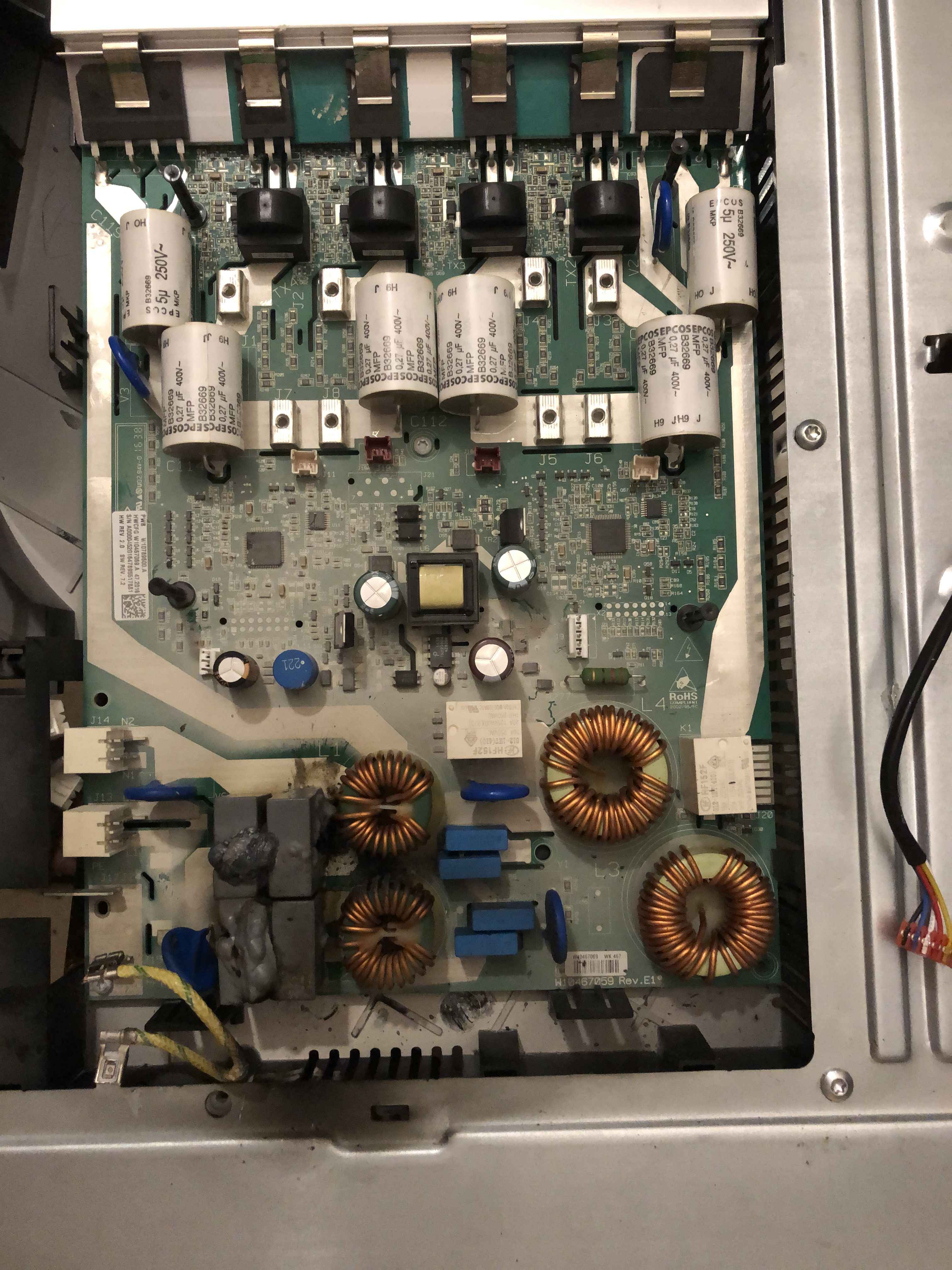

    Rebonjour titijoy3
    Merci pour le conseil.
    Mais je suis bloqué : je ne sais pas comment sortir la carte, j'ai déjà déconnecté tous les câbles qui y arrivent.
    Pourriez-vous, s'il vous plaît, m'aider car j'ai très peur de faire des bêtises ?
    Un très grand merci par avance.
    Cordialement,
    Enzost
    enzost
    Pardon,
    J'ai complètement oublié de joindre la photo de la carte.
    Nom : Platine.JPG
Affichages : 374
Taille : 667,5 Ko
    la carte est tenue par des clips plastiques noirs:
    il y en a un en bas à gauche que je n'avais pas vu et sans doute un en haut à droite
    Dernière modification par titijoy3 ; 18/10/2024 à 10h54.
    enzost

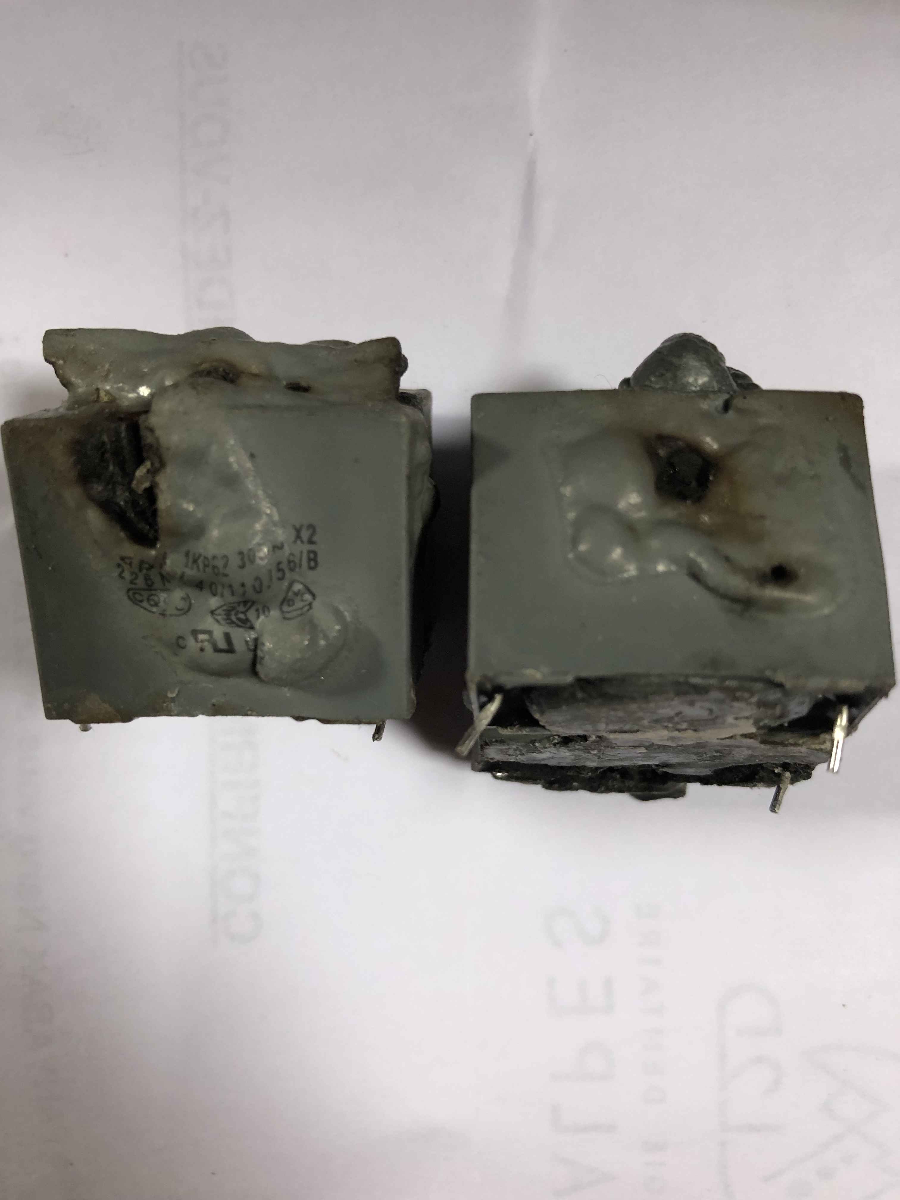

    Bonjour tout le monde,
    J'espère que vous allez bien, toutes et tous.
    @titijoy3
    Mille mercis pour les renseignements.
    J'ai pu sortir la carte qui était maintenue encore par 3 petites vis supplémentaires difficiles à voir
    Mais pour enlever les condensateurs j'ai eu vraiment du mal à le faire.
    Enfin, à coeur veillant rien d'impossible.
    Les condensateurs sont dans un tel état piteux que je n'ai pu relever que ceci à peu près:
    MKP62 305~X2
    225M 40/110//56/B
    En entrant ces valeus sur Google je n'ai rien trouvé de pareil.
    Si vous pouviez m'aider je vous en serais très reconnaissant.
    Cordialement,
    Enzost
    ... X2 225M 40 ...
    Je dirais bien 220 nF, 400V, X2.
    Peut-être faut-il demander à Google, pour respecter un entraxe (de montage) et un encombrement compatible avec ta carte.
    Le plus important est 220nF et X2
    Je dirais 2,2µF, 305V
    Son frère jumeau:
    https://fr.aliexpress.com/i/1005001392696949.html
    mais on peut sans doute trouver une autre marque (plus solide?)
    Il faut les dimensions et l'écartement des pattes.

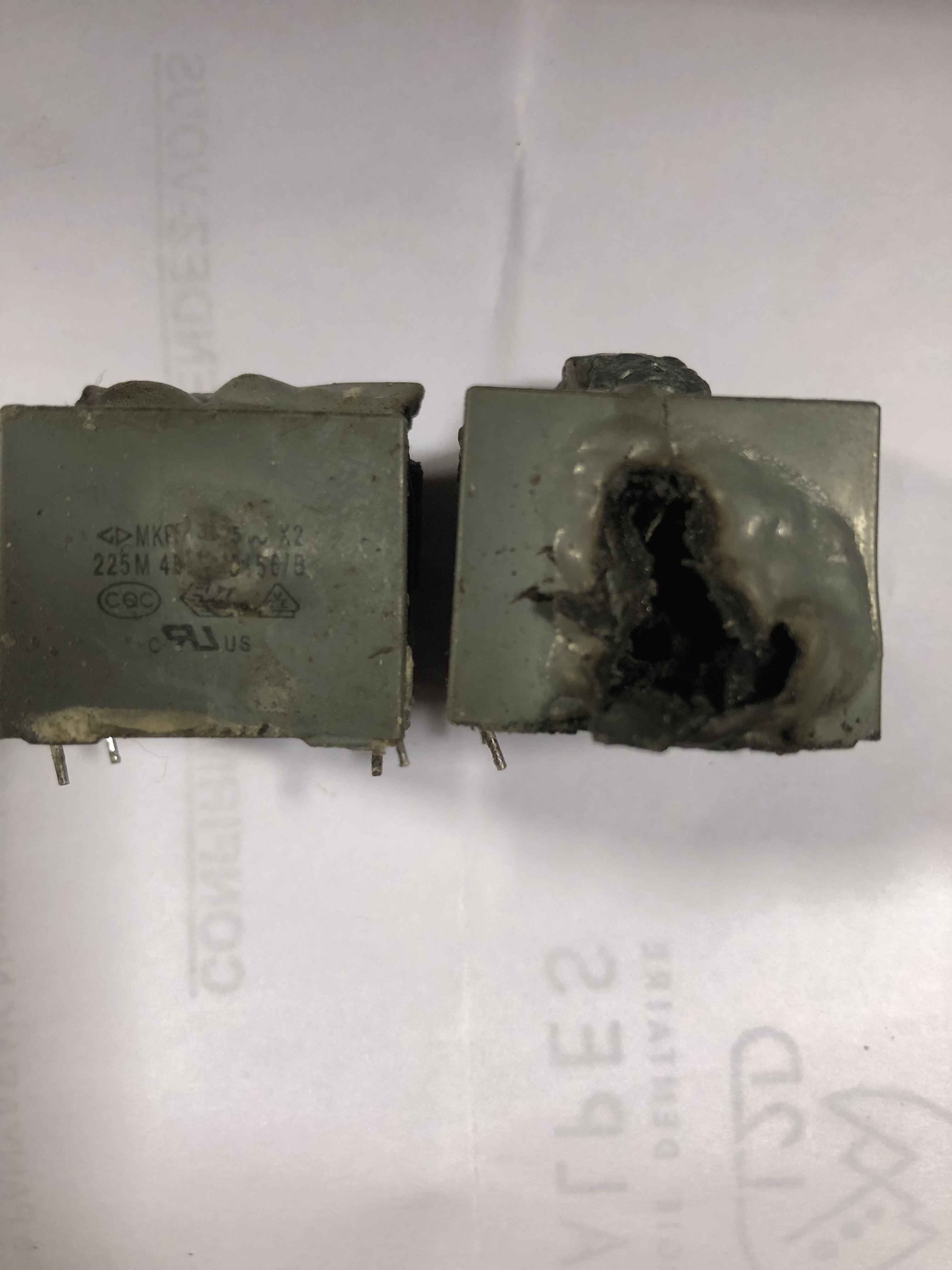

    Rebonjour à toutes et tous,
    Je ne sais pas comment remercier à gienas et annjy pour leur répone.
    Le lien aliexpress de annjy montre bien la même référence.
    Comme cette marque n'est pas très fiable je vais suivre le précieux conseil de annjy.
    Mais étant novice en la matière, pourrais-je combiner les conseils de gienas et annjoy
    c'est à dire :
    2,2µF, 400V, X2
    Qu'en pensez-vous ? S'il vous plaît.
    Mille mercis par avance pour vos gentillesse et aide.
    Cordialement,
    Enzost
    on peut bien sur augmenter la tension de claquage mais le volume du condensateur risque d'être plus important, à vérifier avant de passer commande
    ... Qu'en pensez-vous? ...
    Le lien d'annjy pointant strictement le même que celui de la plaque, j'aurais tendance à le suivre. On est sûr qu'ils rentrent et ont le même entraxe. Le pire n'est jamais certain.
    Salut, Gienas
    comme c'est strictement le même (encore que, la photo n'est peut-être pas contractuelle), j'aurais tendance à mettre un cousin, sinon l'issue risque d'être la même à moyen terme.
    MAIS IL FAUT LES DIMENSIONS des anciens.......ET L'ECARTEMENT DES PATTES.
    Le lien précédent montre un condo de largeur 37mm
    en voici un de largeur 22mm qui lui ressemble(même fabricant)
    https://www.cafr.ebay.ca/itm/134712478435
    ... j'aurais tendance à mettre un cousin, sinon l'issue risque d'être la même à moyen terme.
    MAIS IL FAUT LES DIMENSIONS des anciens.......ET L'ECARTEMENT DES PATTES ...
    La référence étant la même, j’ai tendance à penser qu’ils sont strictement identiques. Mais, un peu à ton image je reste partagé.
    Je n’arrive pas à imaginer qu’un constructeur sérieux, ait pu monter des condensateurs de m....
    Et pourtant, ils ont lâché.
    Ton lien montre Ali comme fournisseur à un prix dérisoire. Le prix annoncé est pour un lot de cinq pièces. Comment est-ce possible?
    Je n’ai pas les mensurations exactes mais c’est 2,2 μF ce qui est beaucoup pour un volume que je ”sens” faible. L’entraxe n’a pas besoin d’être respecté, ce qu’il faut, c’est que le volume passe. Bien sûr, si une tension renforcée et une marque plus prestigieuse rentre, c’est peut-être mieux, mais le risque en prix étant nul, ça ne ”coûte rien” d’essayer. Et ce sera seulement si ça ne marche pas, qu’il faudra chercher autre chose.
    Les quatre d’un coup me restent en travers de la gorge, et je soupçonne un incident inconnu que je ne sais pas expliquer. Il s’est peut-être passé quelque chose qui n’a pas été rapporté à enzost.
