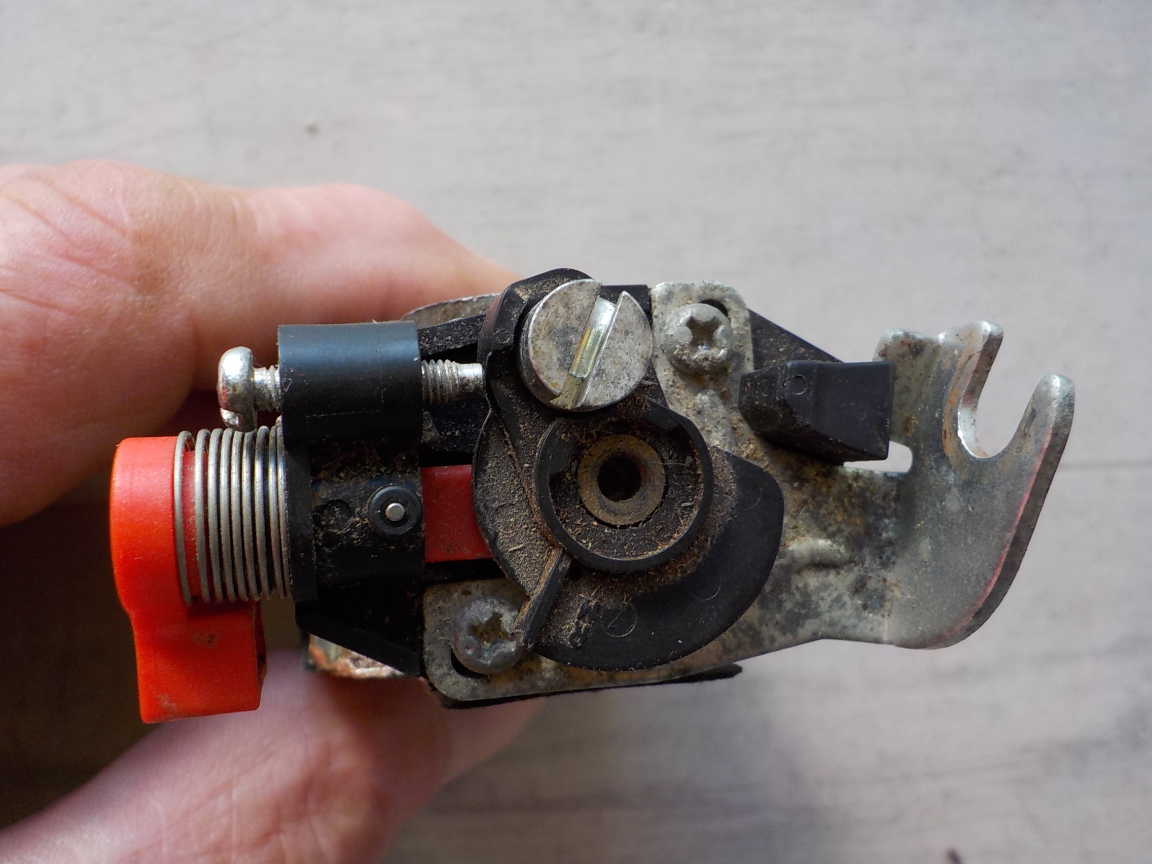

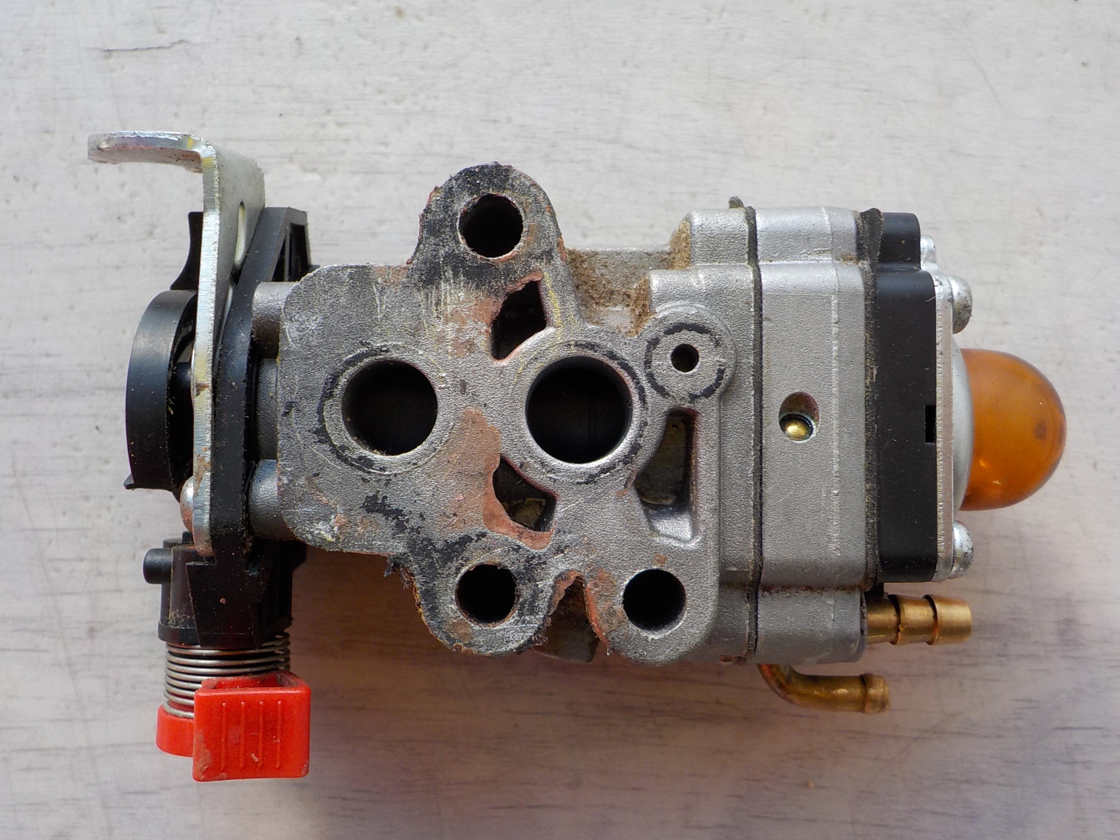

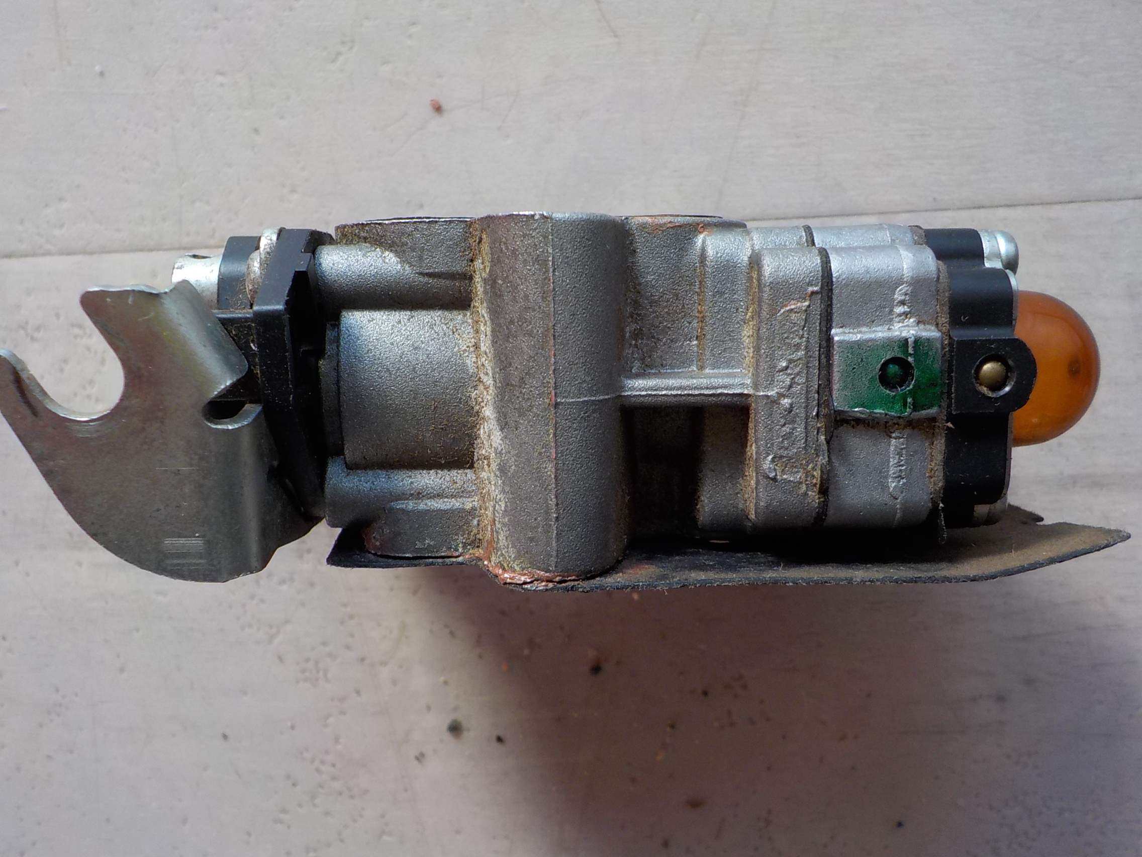

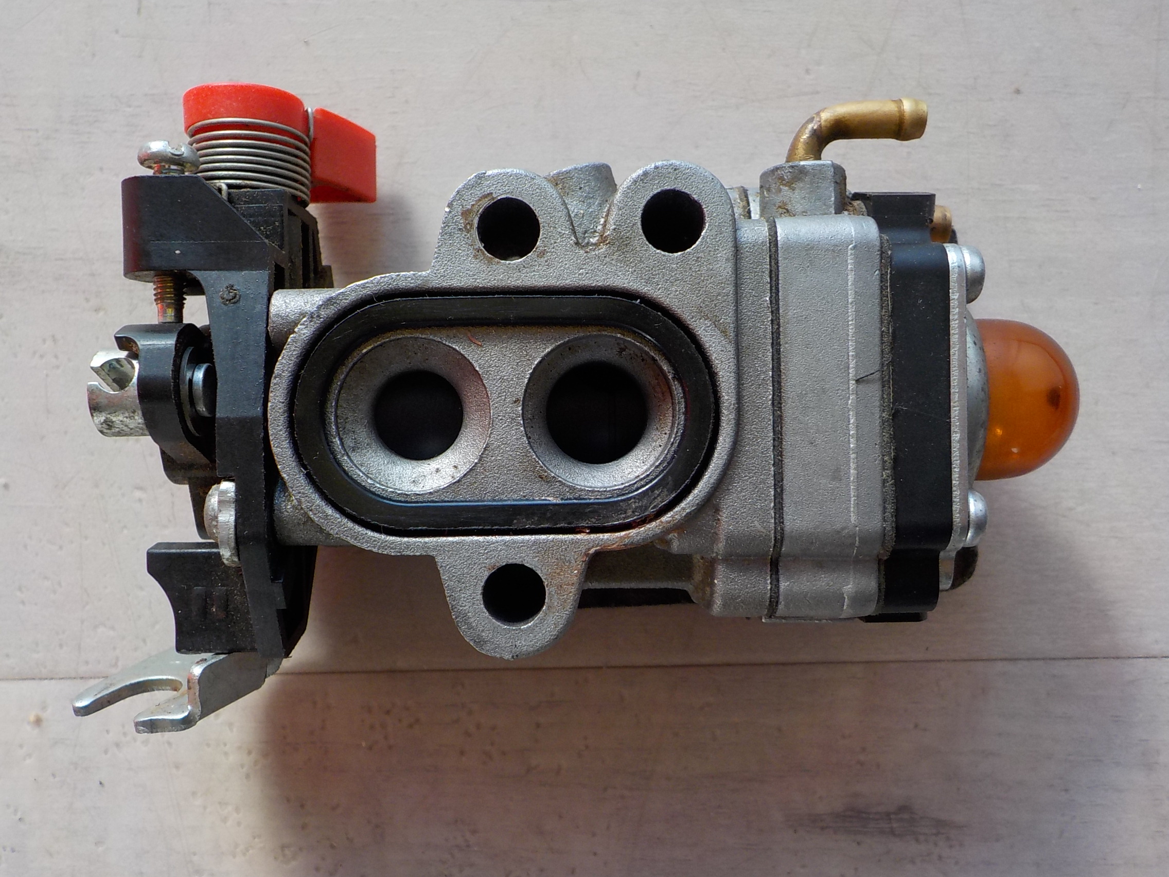

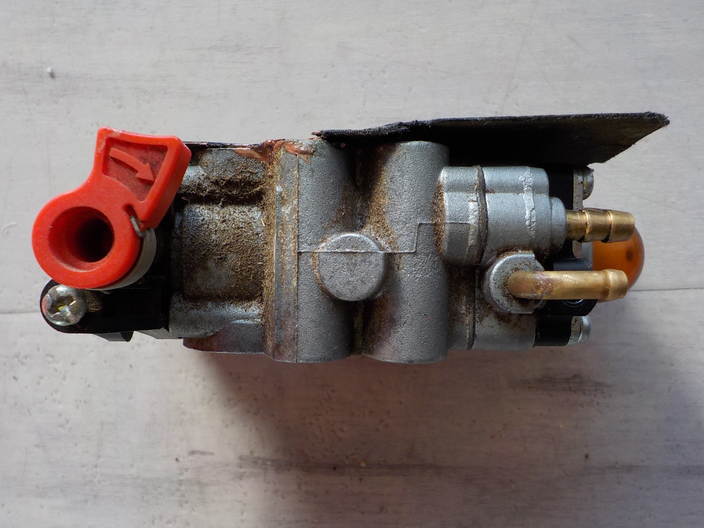

    Mon débroussailleur ne fonctionnait cas vitesse réduite. J’ai changé l’ensemble du circuit d’alimentation en essence y compris le carburateur et le bouchon de réservoir. Pour le reste j’ai vérifié bougie, filtré à air câble d’accélération etc…
    Ma question ?
    Le carburateur n’a aucune ne visse de réglage L et H, pour moi il y a un manque de débit d’essence à grande vitesse.
    Normalement sur ce carburateur je devrai pouvoir régler le pointeau. L’un d’entre vous connaît il ce carburateur et ou se trouve les réglageS.
    Ci-joint les photos du carburateur.
    JeanYves56
    Re : Débroussailleuse kawasaki accélère pas
    bjr :
    c'est un carburateur type Ruixing , j'ai la même chose sur mon taille haie .
    voir ici : https://www.youtube.com/watch?v=7TDb1YIsG5A

    Pourtant sur les photos de ton carburateur, il y a 2 tubes, un pour l'arrivée d'essence et l'autre ou va-t-il ?
    https://forums.futura-sciences.com/a...e-dscn6715.jpg

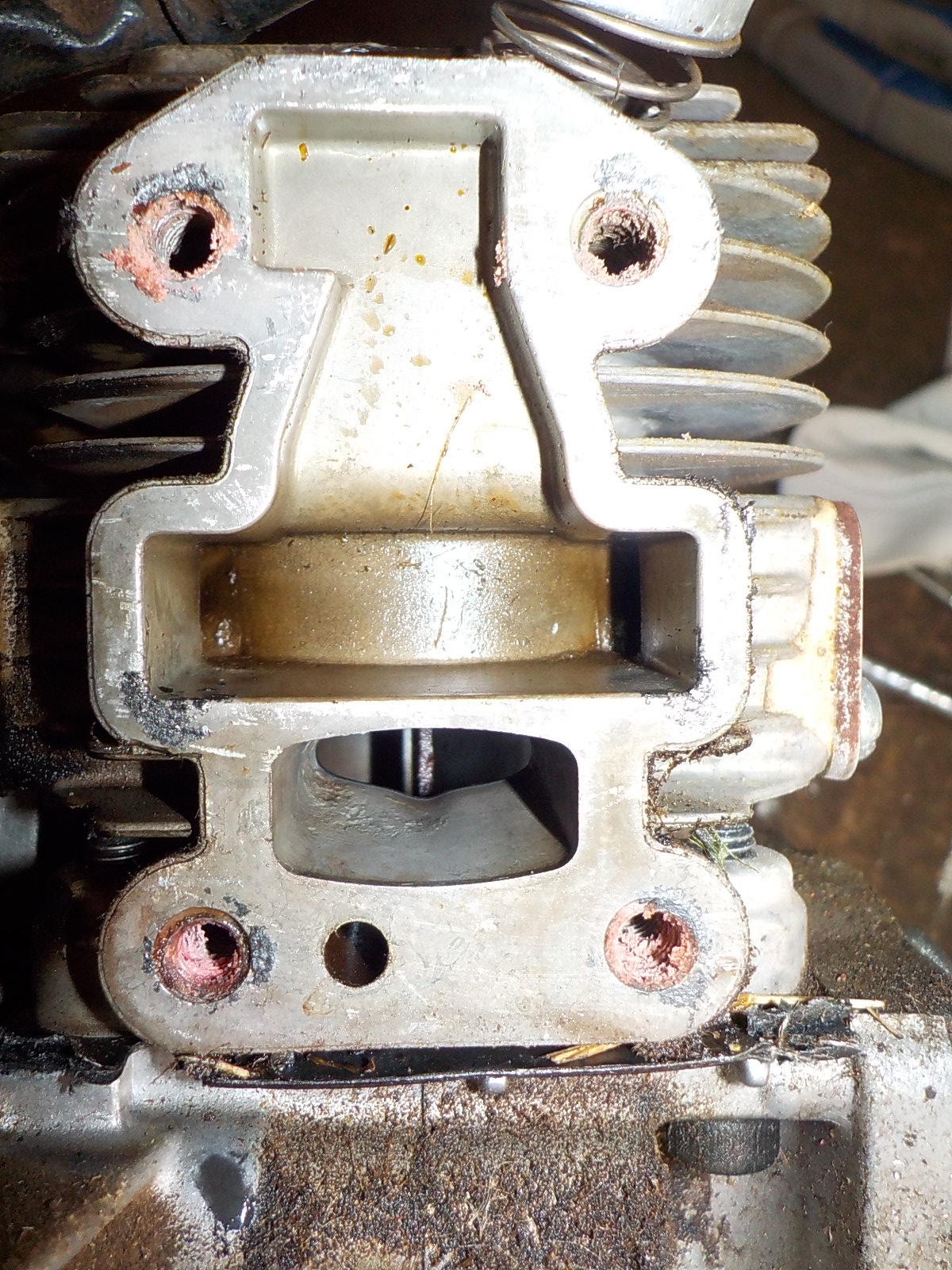

    il serait bon d'avoir une photo du cylindre pour voir le trou d'admission et il doit y avoir un trou pour la dépression pompe correspondant au trou du carbu, le tuyau devenant le trop plein

    il n'y a pas de tube ! , le trou d'aspiration est au niveau de la bride sur la premiere photo !!

    RITOUritou
    La photo du cylindre a bien le trou d'admission et il y a un trou pour la dépression pompe correspondant au trou du carburateur.
    Bien cordialement à tous,
    RITOU
    JeanYves56
    bsr :
    on pourrait voir la portée de la bride du carburateur ? ?
    parceque ce que vous avez joint plus haut est different ! ...

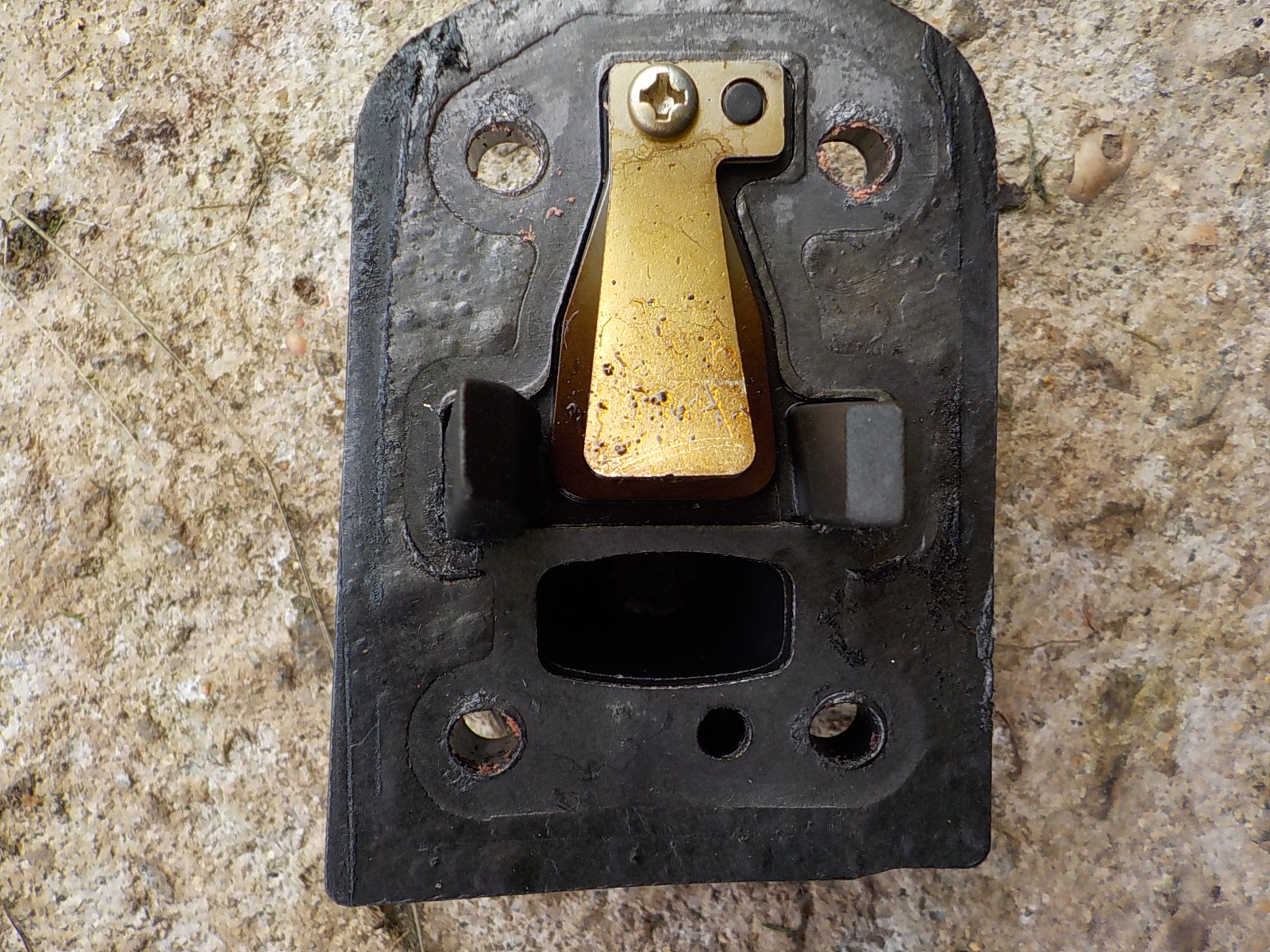

    RITOUritou
    Bonjour Jean-Yves,
    Je ne pense pas que cela viens du carburateur, je vérifierai après.

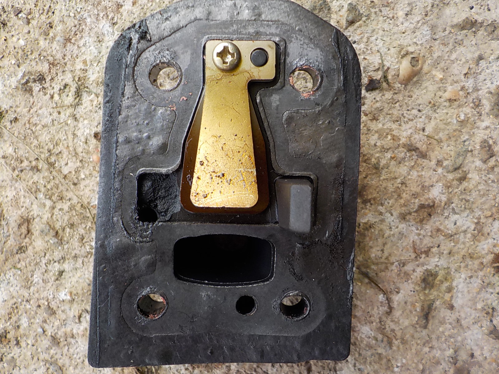

    Découverte :
    L’embase du carburateur à une ailette cassée ! Cela ne doit pas nuire au bon fonctionnement car c’est pour moi une pièce qui assure le centrage de l’embase avant le serrage. Par compte l’ailette cassée laisse apparaitre dessous le trou de la vis de fixation du carburateur, il ce peu que ce trou modifie la dépression. Je vais la coller avec de la colle Loctite ce qui n’est pas sur car la température ne permettra peut –pas un collage définitif. A essayer.
    En suite j’attends fin novembre pour fabriquer des joints neufs. (Livraison mi novembre)
    Ci-joint les photos
    RITOU

    La lamelle en acier doit être propre, se fermer et s'ouvrir lorsque le piston monte et descend en aspiration au travers du carburateur.
    JeanYves56
    bsr ,
    oui mais, une fois monté , la vis de fixation du carbu vient boucher ce trou , donc cette partie cassée ne doit pas avoir d' influence néfaste sur le fonctionnement .
    le clapet d'admission doit fermer parfaitement comme le dit Trebor
    Dernière modification par JeanYves56 ; 10/11/2024 à 17h07.
