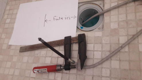

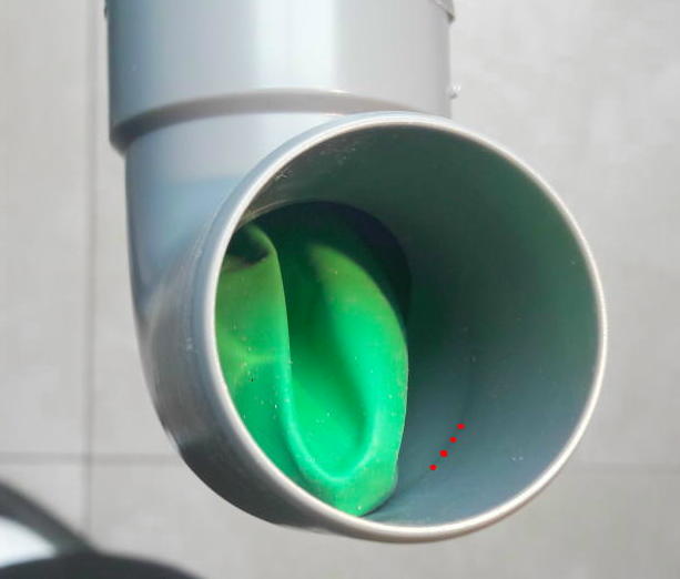

    J'ai réussi à boucher un PVC 40 droit et propre simplement en gonflant le ballon avec le souffle. Mais passer les coudes est problématique. D'abord ces tubes cristal sont un peu trop rigides et livré en rouleau, donc avec courbure quand on les déroule. De sorte que ça passe seulement si l'angle du coude est dans le même sens que cette courbure.... Deuxièmement le ballon fini par traîner derrière son tube et plus rien ne passe.
    Voir ballon vert. J'ai trouvé un tube plus petit et souple, sans courbure pour le 1er problème. Et je le pousse au fond (à droite) du ballon vert pour le 2e pb. On verra si ça passe les coudes demain .... Si oui reste à trouver une mini-vanne/pompe/adaptateurs pour le gonflage.

    Victoire !!!! Ca marche !! La grande difficulté était toujours de faire passer le ballon vert dans le 1er coude du PVC40. Ou l'extrémité s'accrochait
    ou la partie un peu rigide avec la ficelle s'accrochait.
    Solution simple ... la trempette dans de l'huile de cuisine, et ça descend enfin. Souffler très fort dans le tube a suffit. J'ai mis une valve, mais il fuyait donc j'ai rajouté un serre-joint.
    Et de l'eau avec un peu de colorant bleu qui reste au même niveau pendant plus de deux heures me dit que la fuite est tout près de la surface, coté supérieur des 30cm quasi horizontal du PVC40.

    J'ai repositionné le ballon dans la partie horizontale. La fuite est très près de la bonde. C'est une grosse fuite. L'eau s'en va tout de suite au-dessus du niveau bleu
