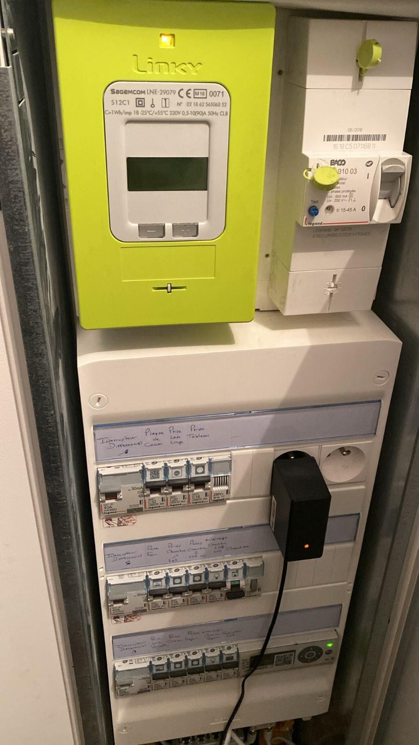

    - une photo de votre tableau électrique bien visible.

    La photo du panneau électrique (fusible de la chaudière descendu par le technicien hier qui a aussi coupé la vanne de gaz au niveau de la chaudière).

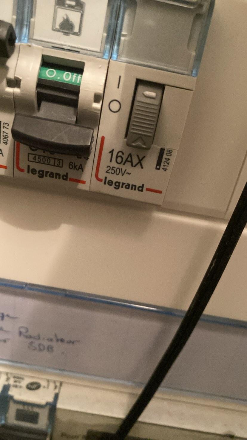

    ce ne sont pas des fusibles, pouvez vous me faire une photo nette du module situé à droit du disjoncteur baissé il y a quoi de marqué sur ce module que pouvez vous lire ?

    Voici une image de ce module :Nom : IMG_20250212_173522_431.jpg
