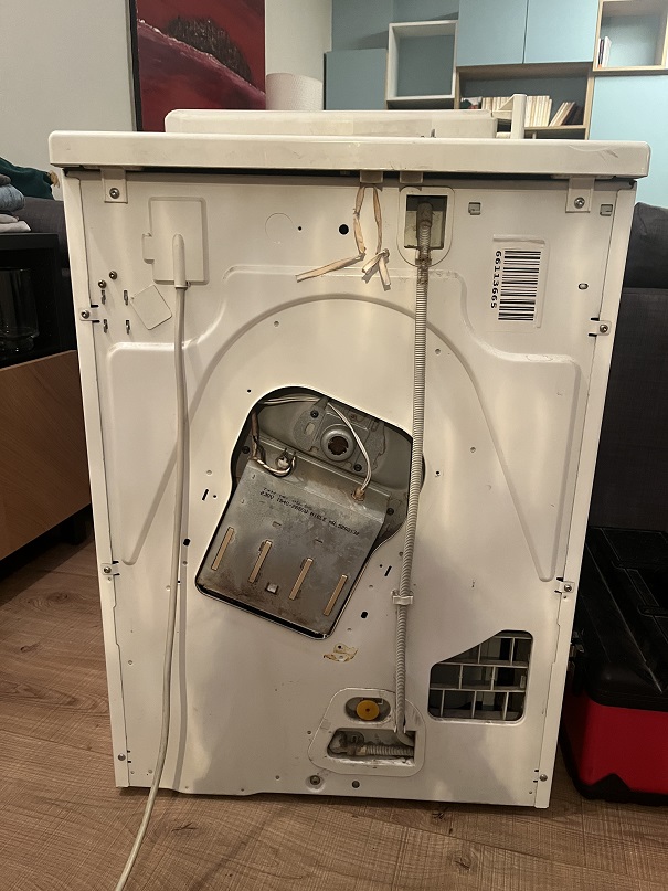

    Bonjour, mon seche linge disjoncte immédiatement à l'allumage. un bruit fort "tac" electrique se produit. Seul le disjoncteur du seche linge saute (photo).
    J'ai lu quelques autres posts, je comprends que pour commencer je dois faire un nettoyage. A part les filtres et le condensateur, y a-t-il autre chose à nettoyer? Et cela peut il potentiellement résoudre le problème ou bien est-il préférable que je contacte un professionnel?

    Vu le symptôme vous avez un court circuit franc a localiser
    un visuel devrait vous permettre de le localiser
    via des traces de matière brulée par exemple
    cela n'ayant rien a voir avec un organe a la masse

    il n'y a pas d'endroit précis il faut suivre le câblage

    Et le disjoncteur qui saute c'est un 30 ma ou un disjoncteur classique (20A) ?
    Je sens le néophite,faire intervenir une connaissance qui....connait .
    A
    Re : seche linge miele T4422C disjoncte
    A
    Re;
    c'est un court circuit franc
    pas la peine de voir la valeur du différentiel qui n'est pas en cause
    vu que c'est le disjoncteur magnétothermique 20A dédié qui saute
    pour localiser le défaut on peut aussi éteindre la lumière ou bien fermer les volets après avoir enlevé le top de l'appareil (ou une paroi latérale) et mettre sous tension, il devrait y avoir un flash

    Me revoilà. J'ai sorti le seche linge. J'ai démonté une première partie de la paroi et je ne vois rien de suspect(photo). Je ne sais pas comment démonter plus. J'ai retiré les vis, mais le top et les parois latérales ne bougent pas, il n'y a pas d'autres vis sur le côté et le devant. Merci de votre aide.

    je rajoute une information à mon message précédent : je ne parviens vraiment pas à faire coulisser le top, ni vers l'avant ni vers l'arrière. il bloque clairement au niveau des petites marques latérales, mais je ne sais pas si je dois forcer (photo). Merci !
    derrière ces petits caches oblong qu'il suffit de déclipser
    se cache des vis a tête Torx de 20
    elles sont a retirer pour faire pivoter le top tel un couvercle de cuisinière

    merci, on avance ! Alors : je ne vois aucun cable suspect (mais vous l'aurez compris je suis pas un spécialiste). Est-ce qu'il faut suivre le conseil de titjoy en rebranchant et en essayant de voir où se situe le court circuit?

    re,
    ben oui si on vous demande de faire une telle opération c'est que cela est a faire
    par contre il est préférable d'être a 2 l'un qui raccorde l'autre qui regarde

    Bonne nouvelle ! En voulant retester la panne : mon sèche linge fonctionne de nouveau. Probablement l’effet du nettoyage que j’ai commencé. Je vais poursuivre le démontage complet pour faire un nettoyage à fond, grâce aux vidéos de spareka (après avoir acheté les bons tournevis)…
    Merci de votre aide! J’espère qu’il tiendra encore quelques années, il a déjà plus de 10 ans.
