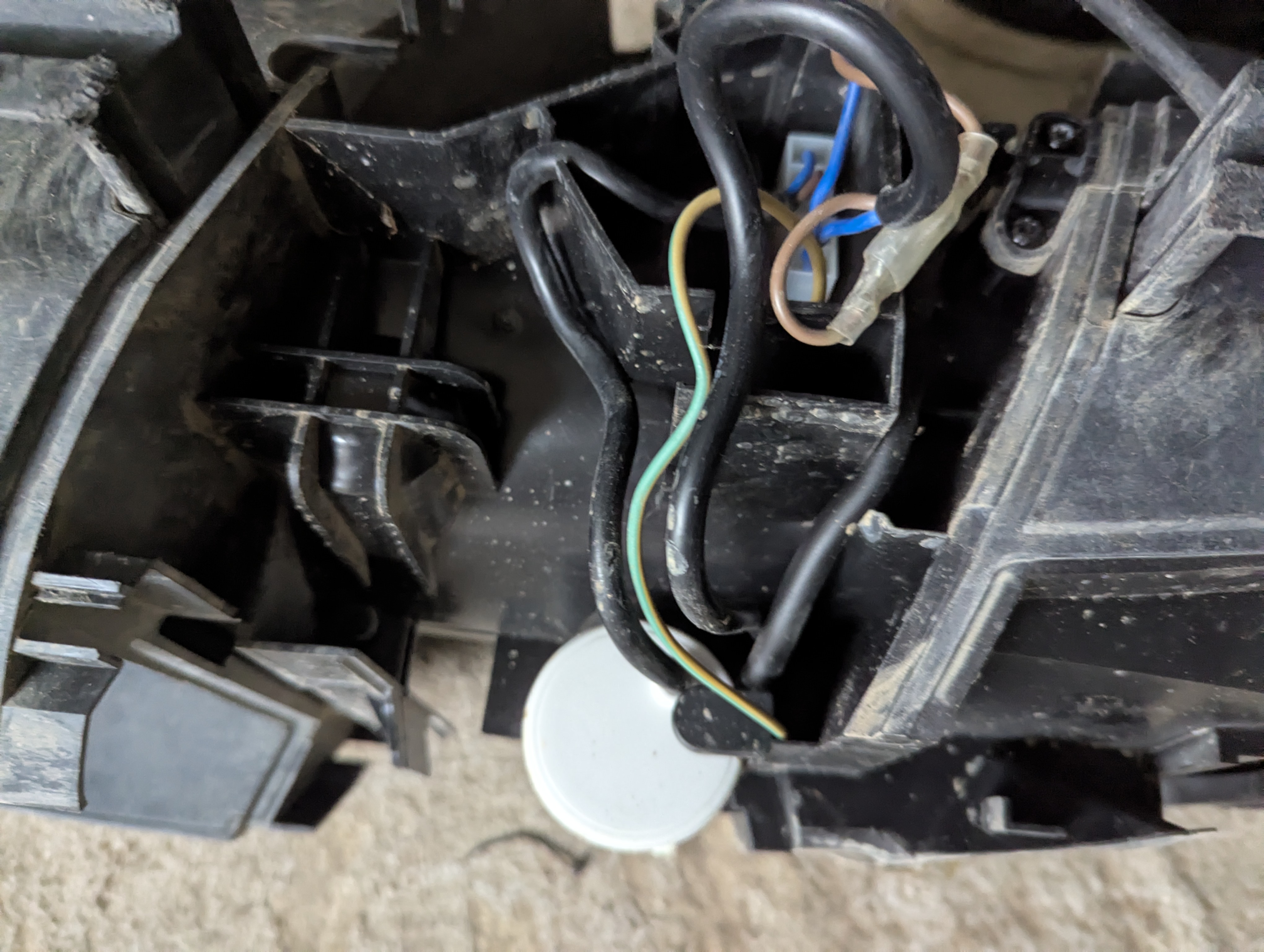

    mon nettoyeur haute pression NILFISK C 130.1 ne démarre plus, je viens de l’ouvrir, mais j'avoue que je ne sais pas trop de quel coté chercher
    quand je le mes en tension, il ne se passe rien.
    avant de tomber en panne, il se mettait souvent en protection thermique
    merci par avance pour vos retours

    Aucun bruit du tout ?
    Je commencerais à prendre les continuités des fils phase/neutre de la prise, en faisant attention au gros condensateur blanc, par précaution le décharger en lui prenant sa tension au calibre max continu de ton multimètre.
    Sur la 1ere photo, le cordon noir semble avoir été écrasé, à voir. Il se pourrait que ça soit le condensateur blanc qui soit HS, c'est probablement un condensateur régime permanent . Je ne comprends pas bien sur l'image, les différents câbles, mais tu devrais aussi pouvoir sur le bornier les retrouver avec un ohmmètre et mesurer quelque chose.
    Tout ça hors tension bien sûr !

    non, plus aucun bruit... j'ai pensé a un problème électrique, mais il y a rien qui me semble noir ou fondu,
    je vais faire cela, commencer par tester les cables

    bon, le câble d'alimentation est coupé ;-(
