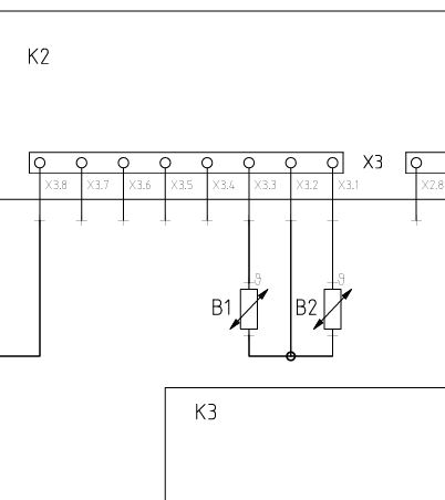

    oui mais quand on regarde sur le schema il vous montre a droite sur la paroi au niveau du deuxieme bac or on ne trouve pas d'emplacement car la paroi est lice.
    Par contre quand on prend le gabarit de la sonde 103 il est plus gros que l'emplacement si il faut remplace celle du fond voir photo ci jointe

    @titijoy
    il n'y a pas 3 sondes mais bien 2
    qui sont B1 et B2
    PS: en fait ce que je viens de faire n'est pas bon
    vous montrez bien 2 sondes qui ne sont pas identiques a 2 emplacements différents
    svp:
    armoire vide faites une photo d'ensemble de l'intérieur
    qui montre bien ou sont les sondes
    histoire de se mettre dans le contexte

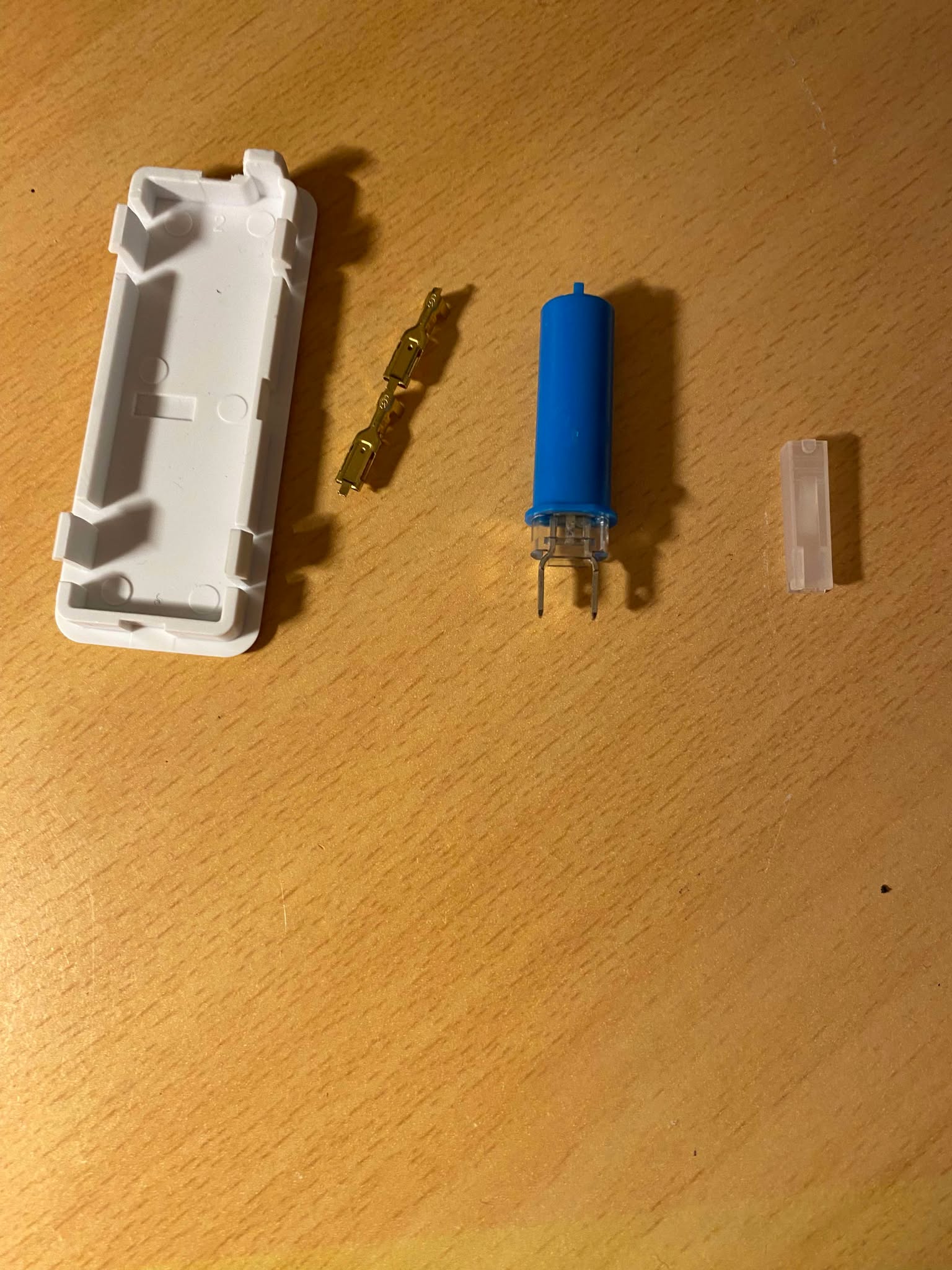

    Merci de votre reponse en haut du forum vous les 2 photos des sondes qui se trouvent dans mon armoirecongelateur.
    La premiére est la sonde qui se trouve dans la paroi du fond au milieu et la seconde qui se trouve entre la paroi du haut et l'evaporateur.
    Voici la photo de la sonde qui devrait d'aprés BOSCH correspondre à celle de la paroi du fond mais elle est plu grosse

    Re : Sonde ctn 103 armoire congelateur bosch gsn40a31/02
    voici la référence de la sonde qui est en photo
    SONDE CTN : 00168766
    elle apparait ici;
    https://www.cyberpieces.com/p/sonde-ctn-bosch-00168766

    oui, ou alors déterminer quelle valeur de ctn convient, en acheter, la raccorder et isoler le tout dans un tube scellé à la résine.. (en cas de difficultés dues à la taille du modèle commercial bien sur
