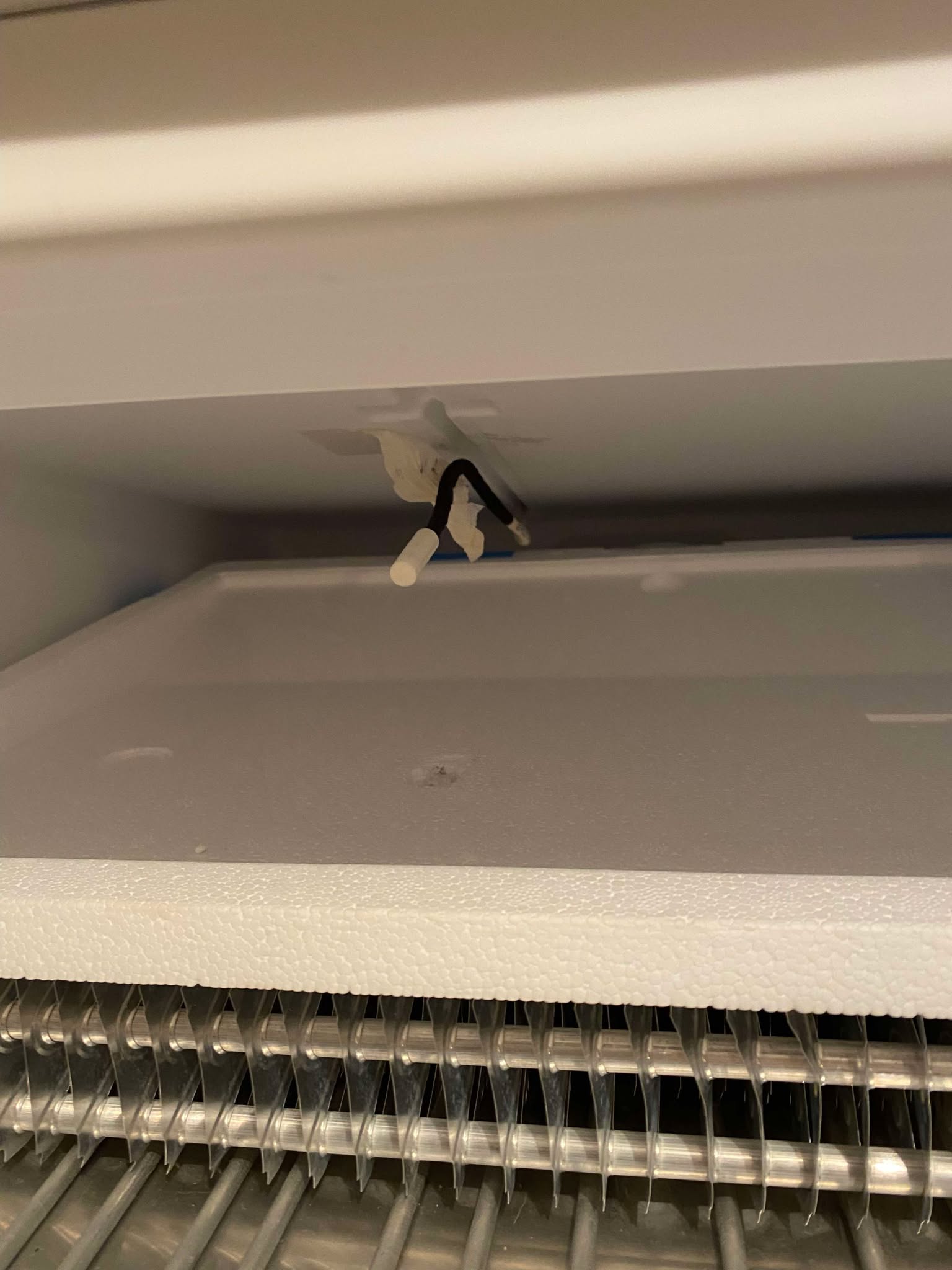

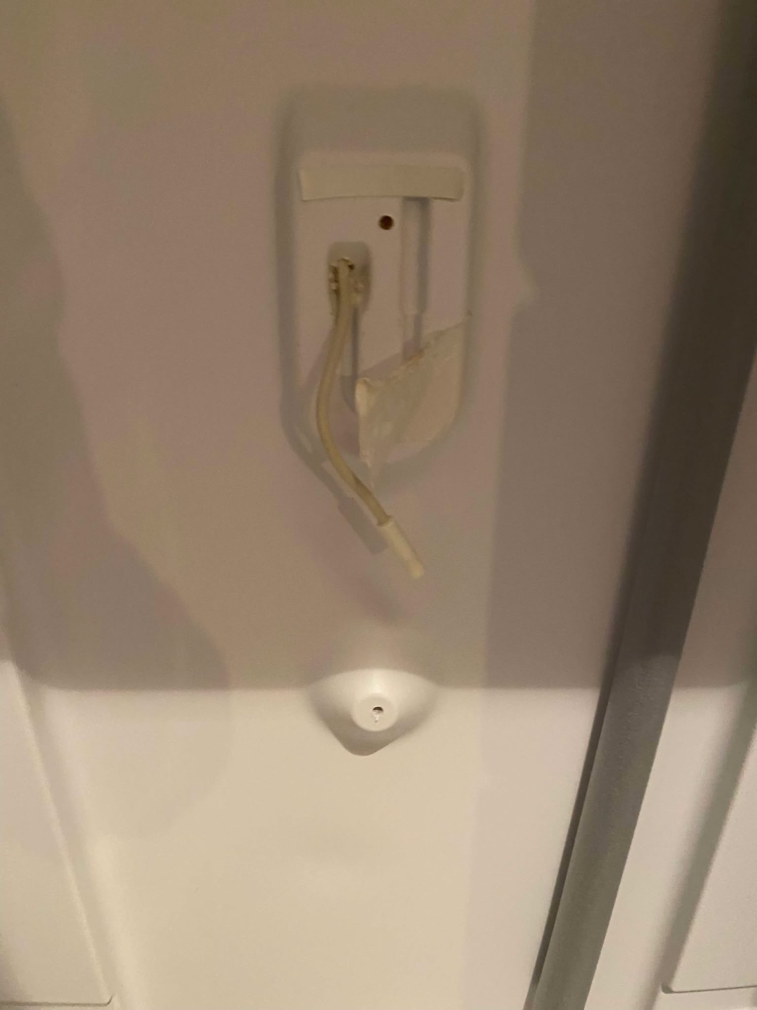

    je possede les meme problématiques mais je voudrais savoir ou se trouve ces sondes car j'en ai trouvé 2 dans mon armoire congélateur BOSCH GSN40A31/02
    vOIR PHOYOS CI JOINTES
    mE DIRE OU VA LA SONDE 103 SVP
    472079431_1117732376213524_1363499954426615168_n.jpg472079431_1117732376213524_1363499954426615168_n.jpg
    la premiere photo il s'agit de la paroi du fond et la deuxiéme au desssus du dégivrage

    cela va comme l'autre a la carte de gestion électronique

    Mon congélateur afficher -18 et rester tout le temps en alarme et à l'interieur la températutre ne descendait pas en dessous de -10degrés.
    aprés quelque recherche sur des forums, j'ai vu qu'il fallait changer la sonde 103 mais ma question est celle que je vous ai mis en photo 1 au fond de l'armoire contre la paroi ou celle sur l'evaporateur ?
    Voilà
    Re : Emplacement sonde CTN Congélateur Bosch GSN40A31/03 ? [Résolu]
    la sonde de l'évaporateur devrait être une sonde de fin de dégivrage, donc ce serait l'autre qui serait à remplacer
