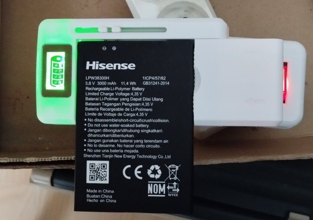

    mon mobile Altice S62 a son connecteur microUSB completement H.S.,
    je ne peux donc plus le recharger.
    Déclaré irreparable par plusieurs reparateurs consultés ..
    Je recherche donc une solution pour recharger extérieurement cette batterie (en dehors du telephone)
    mais qui necessiste un connecteur specifique pour les 3 points de la batterie - x +
    batterie de 85x60x4 mm
    HISENSE LPW38300H 3.8V 3000mAh 11;4Wh
    Maxi charge 4.35V
    Possibilité de souder 2 fils d'alim directement dans le mobile ?
    je me refuse à poubelliser un telephone ,à cause d'un connecteur defectueux ...
    objet d'obsolescence programmée..

    Bonjour , En généal il faut 3 fils (le + , le- et un fil de controle de charge)
    Il faut faire une interfaçe " à fils" qui fasse la liaison entre ton chargeur et la batterie.
    Sinon c'est bon pour tuer la batterie si pas de controle de charge.
    Ca oblige à retirer la batterie du téléphone à chaque fois. Reste à savoir si c'est faisable
    sans trop de contrainte.

    Pourquoi ne pas se repiquer sur le connecteur (coté PCB) plutot que sur la batterie ?

    La bonne solution est de se connecter sur le bus 5V, en aval du connecteur USB, de manière à utiliser le circuit de gestion de charge du téléphone, ses protections, et le BMS (en particulier l'estimation du SoC).
    La mauvaise solution, a priori utile en pratique uniquement le temps de récupérer les données présentes sur le téléphone avant de s'en débarasser : se connecter sur la connectique reliant la batterie à la carte mère du téléphone. Il faut alors un gestionnaire de charge externe, et le BMS (estimation du SoC) se retrouve dans les choux. Le PCM reste typiquement actif (il est généralement connecté au plus prés de l'accus) donc il reste un niveau de sécurité, mais c'est loin d'être optimal.

    Ce vieux mobile me permet de conserver des *.apk ......obsoletes par rapport aux versions systemes android actuels.
    (APK developées sous RFObasic et Appinventor2 )
    Je recherchais plutot une solution de conteneur de batterie avec une connectique accessible
    pour la recharger en dehors du telephone , avec bien sur, un module controleur de charge specialisé .
    La batterie est tres accessible
    par contre acceder au connecteur USB necessite de devisser 14 vis !
    et je risque pas de souder des fils la dessus ..
    in fine, le plus simple pour moi sera de trouve un vieux altice S62 ,
    meme avec un ecran cassé ...mais avec un bon connecteur ...
    ma batterie est encore bonne , je la rechargerai ainsi sur ce nouveau .
    un micro USB ,n 'a surement pas la même durée de vie qu'un USB C ..

    paulfjujo
    Re : Recharger extérieurement une batterie de téléphone
    je me suis adressé à 2 Repair Cash ..réponse ne se repare plus, trop chiant ...
    j'ai adressé ma requette à gsm55 qui m'a proposé ce que je cherchais ....
    si cela existe,cela prouve bien que je ne suis pas le seul à vouloir recharger une batterie en dehors d'un mobile ..
    C'est pile, poile , conforme à ma demande ,
    j'attends une confirmation des mesures dimentionelles pour le commander.

    paulfjujo
    bonjour à tous
    et merci pour vos implications
    j'ai reçu mon chargeur
    et testé la mise en charge ..OK batterie rechargé de 15% à 100% en moins de 2H30
    l'indicateur led montre l'evolution du chargement .
    La largeur maxi de batterie doit avoisiner 61 à 62 mm
    les plots reglables (+) et (-) permettent l'usage de differents modeles
    Bref, pas d'intervention perilleuse sur le telephone ou batterie ..
    mon altice S62 va pouvoir (me) survivre un certain temps.
