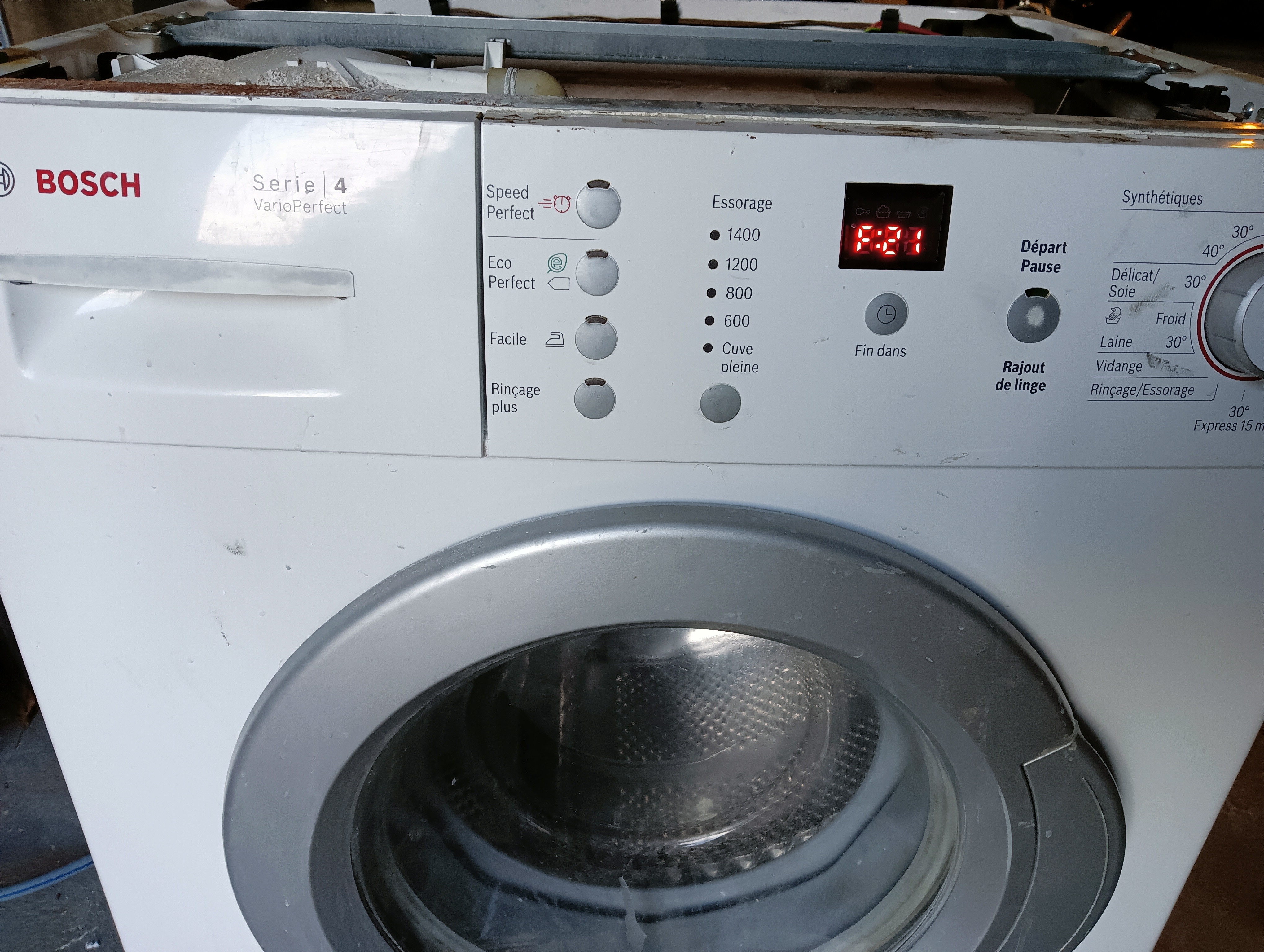

    bonour, ma fille ayant voulu laver une couette trop grosse, le lave linge s'est ''mis'' en sécu avec le code erreur F21, ce qui correspond a un pb moteur ou connexion moteur ....
    j'ai contrôlé les charbons, ils sont bons
    j'ai essayé toutes les astuces de reset trouvé sur les différents fils de discussions, ca n'a rien donné
    si vous avez une solution ou idée ?

    vous avez regardé le filtre de pompe à eau ?

    contrôlez l'état de la tachy au cul du moteur
    en mesurer la valeur de l'enroulement
    et voir si l'aimant central est en bon état
    donc ni fendu ni descellé

    bjr, oui, j'ai regardé et nettoyé le filtre de la PAE.

    avec un omhmètre, j'imagine ?
    quelle est la valeur que je devrais trouver ?

    peu importe la valeur (dont je n'ai pas connaissance ) il faut simplement qu'il y en ait une

    merci, je m'y attelle
