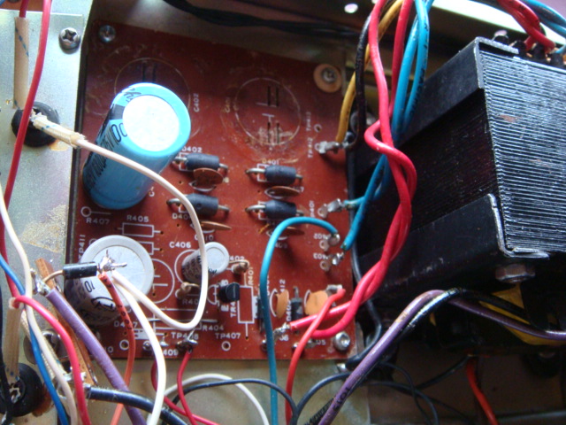

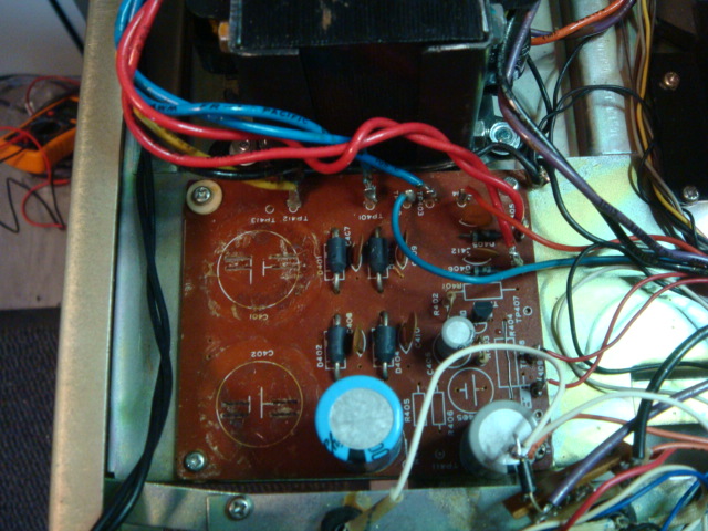

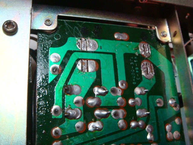

    Bonjour à tous, j'ai récupéré un ampli apparemment en bon état mais dont les condensateurs dessoudés trainaient dans le boitier.
    j'ai besoin de votre avis, le symbole de leur positionnement sur le châssis est différent de ce que je connais et je ne veux pas les brancher à l'envers
    dites moi ce que vous en pensez, je joins 3 photos, merci, clt.
    aujule
    comment replacer deux condensateurs de filtrage sur une alim d'ampli
    Bonjour à tous, j'ai récupéré un ampli ancien apparemment en bon état , j'ai trouvé deux gros condos de filtrage scotchés dans le fond du coffret.
    je ne reconnais pas le symbole sur le ci pouDSC08928.JPGDSC08927.JPGDSC08926.JPGr bien installer les condos, ils sont bons contrôlés à plus de 4700µf.
    En vous remerçiant à l'avance pour l'aide apportée, clt.

    C'est une alim symétrique par rapport à la masse ?
    Je crois deviner que les cathodes de D402 et sa copine plus haut sont réunies. Cela serait le + du condensateur qui y est relié.
    Pour les deux autres diodes de gauches, ce doit être les anodes qui sont reliées ensemble donc le - de l'autre condensateur.
    Vérifie ça à l'ohmmètre, j'ai fait ça en basculant d'un onglet à l'autre et je ne suis pas à l'abri d'une erreur.

    Bonsoir à tous,
    Il suffit de regarder le pont des 4 diodes :

    Attends d'autres avis.

    merci à tous je n'avais pas réfléchi à ce procédé de repère des diodes. je pensais que le petit symbole en T était le plus et le grand T le moins en me fiant au symbole connu qui prolonge le grand T par deux barre verticales qui au final forment un grand U ! j'espère être clair?
    Grand merci à tous, je vais souder les condos et tester l'ampli. bien cordialement.

    en regardant les condos , je m'aperçois que le corps est marqué "black - neg," avec un point noir pour black qui signale probablement la polarité négative.
    je vais faire un schéma du pont de diodes.
    f6exb
    Re : comment replacer deux condos de filtrage sans repère de polarité sur ampli
    C'est bien ça.

    bonjour, désolé pour les doublons, voici le schéma, qqes photos. clt
    aujule
    bonjour, c'est bon, grand merci, c'est soudé, l'ampli est opérationnel et d'une excellents musicalité et puissance.
