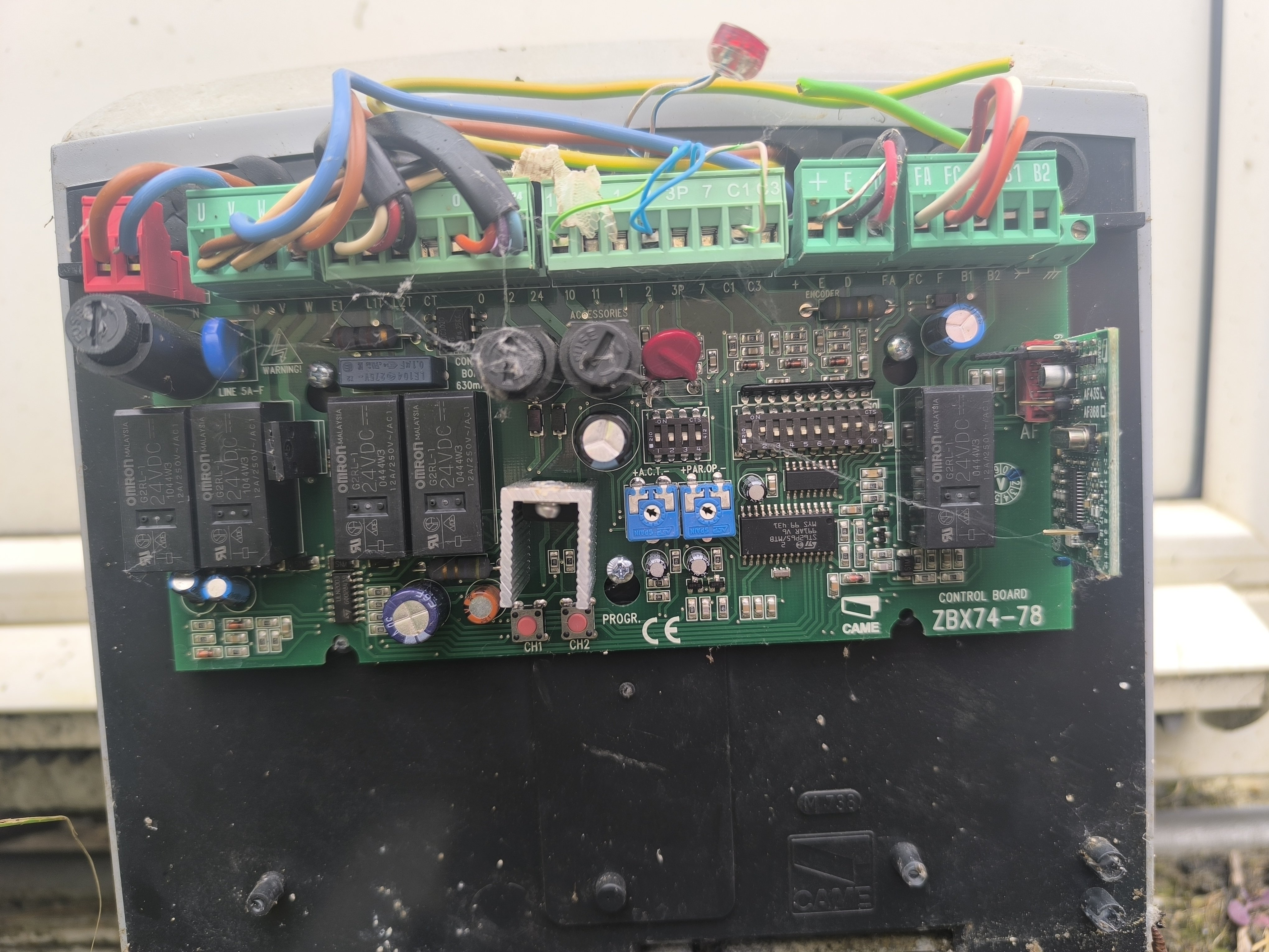

    J'ai un problème avec mon portail motorisé. Lorsque je l'actionne avec la télécommande, il s'ouvre de quelques cm puis se referme. L'opération se répète deux ou trois fois puis s'arrête.
    J'ai vérifié les photocellules, les fusibles, tout est OK.
    Il n'y a pas aucun "objet" sur le rail qui guide le portail et qui pourrait provoquer sa re-fermeture (je peux l'ouvrir complètement en mode déverouillé).
    Le clic se fait bien entendre au niveau de la carte ZBX74-78.
    Ci joint une photo du boitier ouvert
    Merci pour votre aide.

    Le portail a l'air d'avoir été installé il y a un moment. Tu as vérifié le condensateur associé au moteur ? Sans doute les deux fils blancs branchés en U - V.

    Effectivement il pourrait s'agir d'un problème moteur (ou condensateur) mais pour ton cas, je pense plutôt
    à problème de contacts de FC ou un problème d'encodeur.
    Je suppose que les tensions d'alimentation sont correctes, 230V AC y compris les tensions électroniques !
    Vérifie d'abord le bon fonctionnement et les réglages des contacts de FC (F commun, FA et FC du bornier)
    Re : portail moteur CAME BX74 - Problème de "va et vient"
    suite,
    Pour être sûr que le faisceau n'est pas en cause, mettre le switch 7 sur ON (le temps de l'essai puis le remettre sur OFF)
    Pour le fonctionnement des contacts de FC voir page 11 de la notice.
