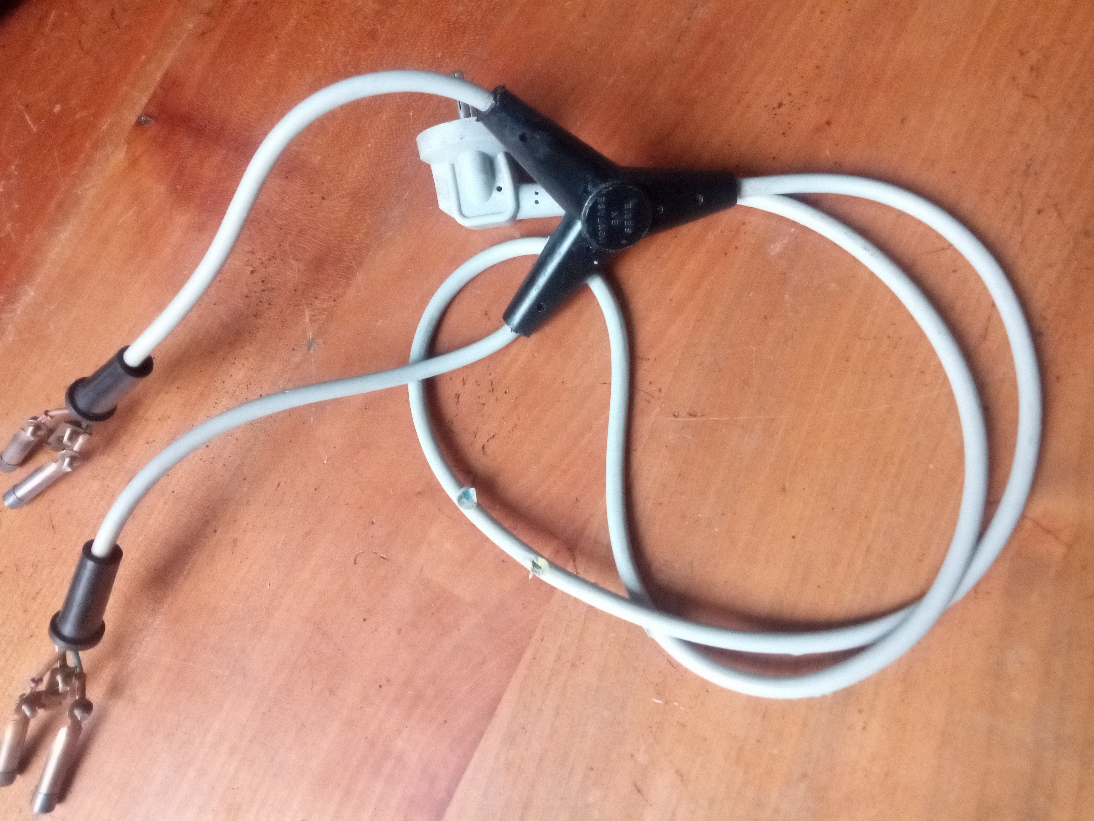

    Merci de votre réponse,
    J'ai le manuel d'origine : l'appareil date au plus tard de 1985 (tel à 6 chiffres);il est commercialisé uniquement en 220V.

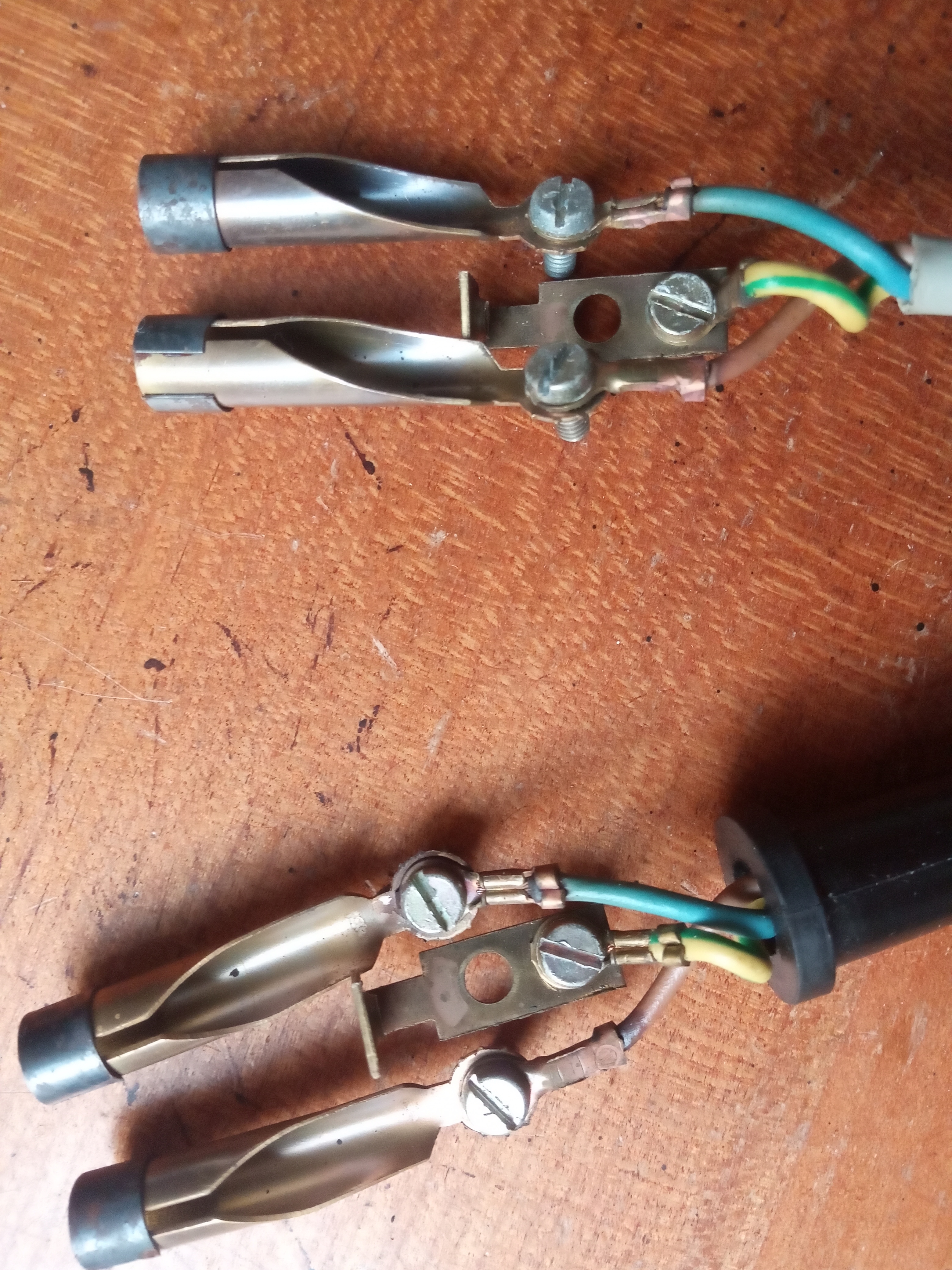

    Au bout du Y, les 2 fiches femelles sont en porcelaine et entièrement démontable; je m'apprêtais donc à les monter en place des 2 prises thermosoudées. Donc pas possible.
    Mon autre idée était de partir de cordons de fer à repasser mais je n'ai pas trouvé de connecteur Y ou boitier étanche, totalement sécure pour que des enfants puissent préparer eux-même leur gouter préféré.

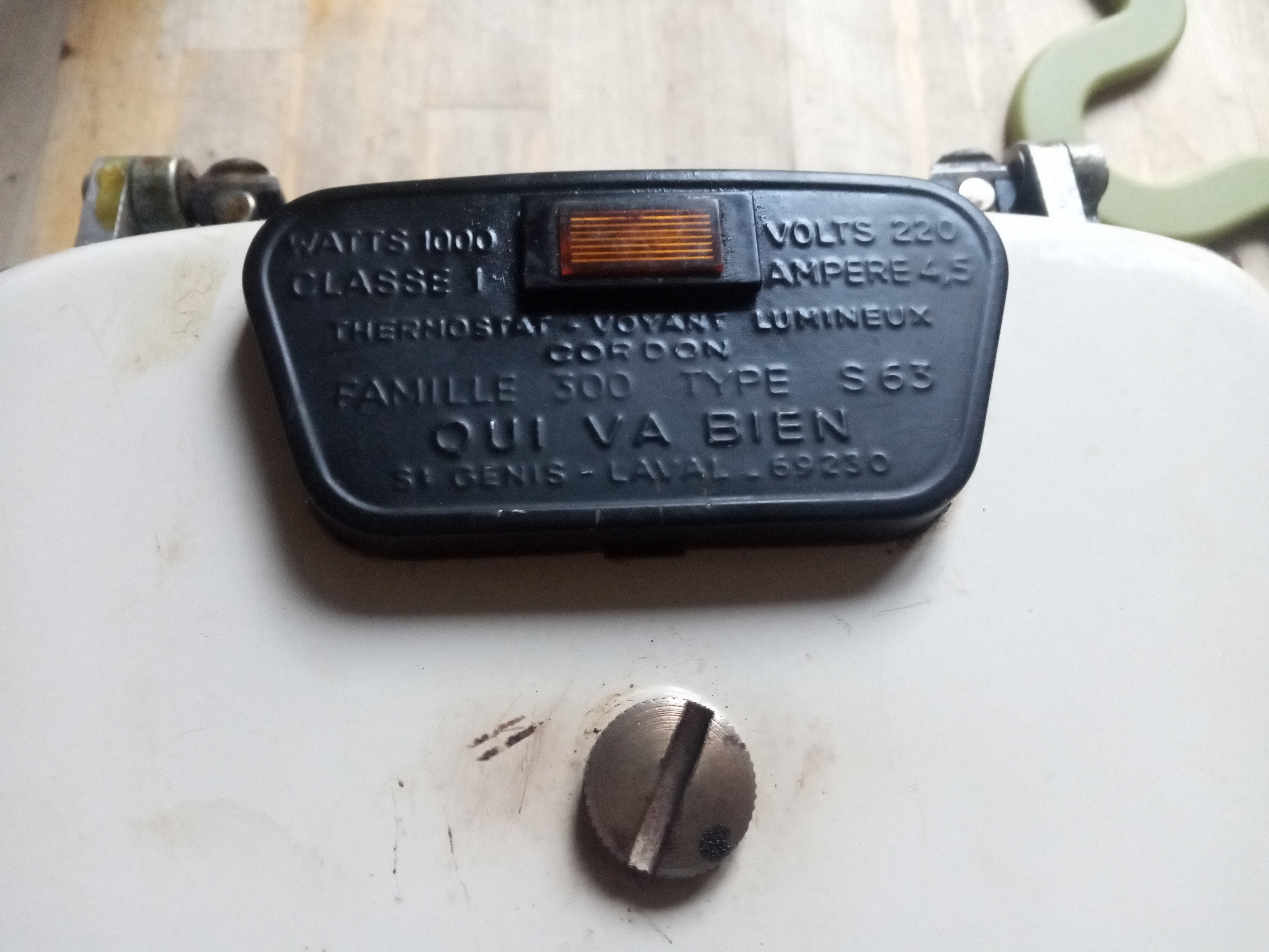

    Je ne sais pas si l'on peut bien lire l'inscription mais je ne vois pas pourquoi douter du montage en série. Bon pas moyen d'héberger sur le forum. photo
    EDIT : photo 2
    Dernière modification par Ness3 ; 27/01/2025 à 16h49.
    Tu peux toujours vérifier à l'ohmmètre

    les plaques ne sont certainement pas en série, à mon avis le cordon y est là simplement pour connecter chaque unité chauffante au réseau en 230v
    chaque unité chauffant doit comporter deux résistances, un thermostat et une sécurité thermique
    le cordon sélectionné au début du sujet ne conviendra pas, ses fiches femelles sont carrées et il faut des fiches rondes,
    je pense qu'il est possible de reconstruire un cordon neuf avec les fiches rondes d'origine, un bout de câble et une fiche mâle 2p+t

    Ok vérifié à l'instant: il y a continuité d'1 broche d'1 fiche avec 1 broche de l'autre. Les autres ne donnent pas de continuité
    c'est bien en série !
    Donc si je m'inspire de ce montage, il n'y a pas de difficulté : c'est juste un repiquage (pardon de la trivialité de mes questions je suis vraiment nul en électricité)

    c'est le câblage comme les posts #15,16 qu'il faut effectuer dans un boitier Y
    sur la photo en #19, ça a l'air d'être en parallèle (repiquage)..

    le problème est de relier 2 fils ensemble, isolés des autres, dans une prise porcelaine qui a pour inconvénient de chauffer.
    soudure, gaine thermo , sertissage? je ne sais pas...
