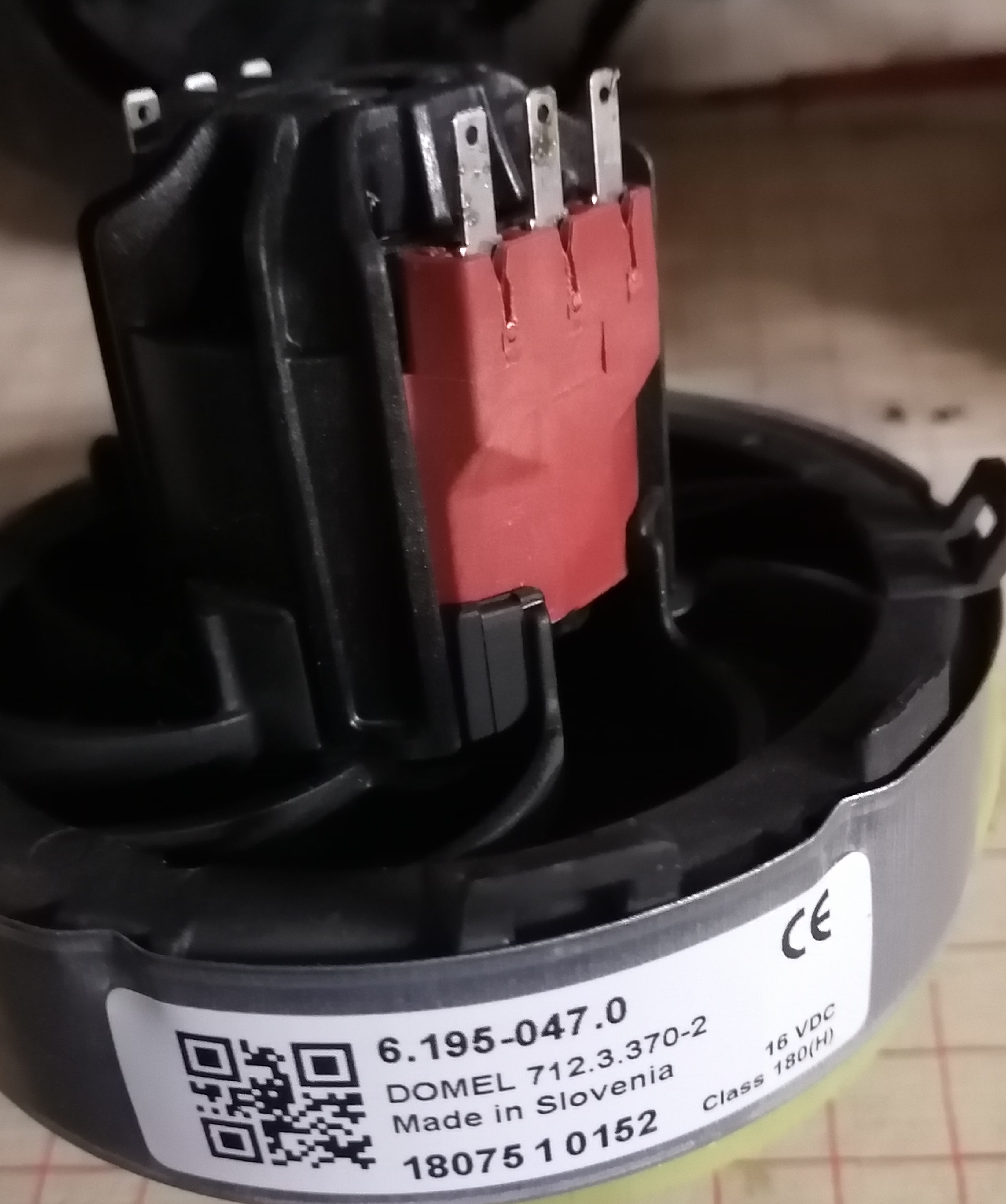

    je suis en quête d'une idée de câblage pour faire tourner ce moteur (les cartes mères de charge et de gestion sont à priori hs) sur du tout ou rien par exemple, ce serait bien
    il s'agit d'un: 6.195-047.0
    domel 712.3.3.370-2
    18075 1 0152 16vdc class 180 (h) ce qui est pour moi du chinois!
    arrivent de la carte electronique 3 cables rouge-bleu- brun
    qui a une idée? merci

    Il doit s’agir d’un moteur " brushless " ( autrement dit sans collecteur ou 3 phases )
    Pour le piloter il faut generer un signal dephase entre chaque fil pour faire un champs magnetique tournant
    Une carte de gestion est donc necessaire
    Cdlt

    Donc c'est rapé ! Pour éfviter des confusions il est TOUJOURS bon de mettre
    une paire de photos du "justiciable" ! Ca aide ...bien !

    Il serait intéressant de mesurer, à l’ohmmètre, les résistances entre les bornes d’une ligne par rapport à l’autre: je verrais bien trois enroulements identiques, de quelques ohms, d’un moteur triphasé comme suggéré par Piefra au #2. Tension et fréquence inconnus.
