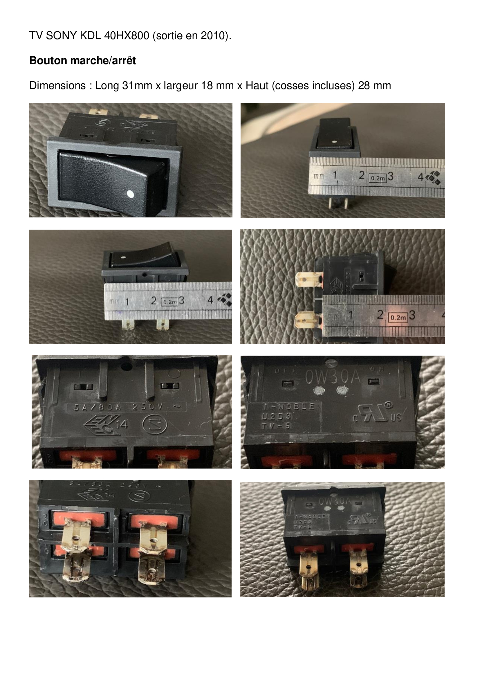

    Ma bonne vieille TV Sony KDL 40HX800 sortie en 2010 fonctionne encore parfaitement.
    Manque de chance l'interrupteur d'allumage et d'arrêt (4 cosses) s'est cassé donc il est impossible de l'utiliser.
    J'ai passé de nombreuses heures en vain pour trouver la pièce détachée (T-Noble U2D3).
    J'ai trouvé beaucoup d'autres interrupteurs avec des dimensions différentes donc qui ne s'inséreraient pas dans le logement du téléviseur.
    Je suis prêt à accepter ce bricolage approximatif mais je n'ai pas les connaissances suffisantes pour savoir si les caractéristiques électriques conviennent pour ma TV.Nom : TV-SONY-KDL-40HX800.jpg

    Oui j'ai vu de nombreux articles semblables mais est-ce qu'ils sont compatibles (voltage, ampérage) avec mon téléviseur.
    Dans l'affirmative étant donné le prix je ne risque pas grand-chose si je l'achète.

    Celui d'origine est donné 5A/250V et dans mon lien 16A/250V.
    Donc il doit tenir.

    Finalement je me suis lancé j'ai acheté un interrupteur 6A 250V sachant que ma télé consomme au maximum 150w je pense ne pas risquer grand chose au plan électrique.
    Cependant gros problème ses dimensions d'encastrement 19x13 mm alors que pour l'interrupteur d'origine c'était 28x15 mm.
    Je vais tenter de me lancer dans la fabrication d'un petite plaque en plastique perforée des dimensions de ce nouvel interrupteur qui couvrira l'ouverture actuelle.
    A moins que quelqu'un n'ait une meilleure idée.

    Oui parce que je n'ai pas commandé celui que tu as indiqué car les cosses sont perpendiculaires à la longueur de l'interrupteur alors que sur l'original elle sont parallèles ce qui n'aurait pas permis l'emboitement entre les cosses males et femelles.
    Les dimensions fournies par les vendeurs sont à examiner attentivement car on trouve les dimensions externes de l'interrupteur et ses dimensions d'encastrement (ce sont celles-ci qui sont à prendre en compte).

    limer 2mm sur trou existant dans la télé me semble plus simple qu'une plaque rapportée

    Je ne suis sans doute pas assez aventureux mais étant donné tous les fils serrés situés derrière cette lumière je n'ose pas intervenir. D'autant plus que je ne connais pas le matériau qui enveloppe la télé.
