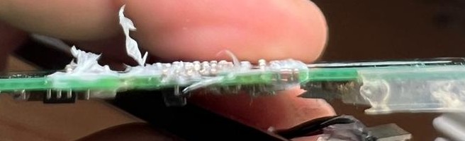

    La liseuse assez haut de gamme de mon époux ne chargeait plus - j'ai donc tenté un démontage pour vérifier si il y avait un soucis avec le port micro-USB.
    Je me suis rendue compte que la carte mère était malheureusement cassée au niveau de la languette qui accueille le connecteur micro-usb.
    Vous trouverez une photo ci-jointe - est-ce que la carte est réparable selon vous ? J'ai à ma disposition fer à souder (micro-soudure) ainsi que de la colle type araldite au besoin.
    Merci !

    Faites voir l’autre côté ?
    Mais comme ça devrait être du multi couches(cela se voit peut être sur la tranche cassée) c’est chaud.

    Comme déjà demandé, il est indispensable de voir les deux faces arrières, un peu agrandies et nettes dans la zone cassée pour voir comment les pistes sont coupées.
    Mais, préalable à accepter: il ne faut pas rêver remettre en état, tout au plus permettre la recharge et lecture écriture moyennant un appendice sur un petit "câble" souple pour relier (extérieurement) la fiche micro USB à la carte mère.
    Les efforts lors les insertions/retraits de la fiche mobile ne permettent pas de garantir un collage assez solide. Il faut oublier.
    Si l’opération s’avère possible, il faudra assurer la liaison entre la carte mère pas des fils extra souples (4 ou 5 si un blindage est prévu) et se débrouiller pour que ce soit pratique. Ne pas dépasser 100 mm de long.
    Pour le côté pratique de l’opération, il doit être possible de cannibaliser un morceau de câble de vieille souris USB ou de Hub et se débrouiller pour attacher "quelque part" le câble à la carte mère pour éviter de tirer sur les fils lors des utilisation de la fiche.
    C’est un travail de patience qui n’est pas à la portée d’un néophyte et qui est loin d’être garanti.
    Édit: l’idéal serait de trouver une fiche femelle micro USB en extrémité d’un petit câble déjà surmoulé, ce qui permettrait de ne pas avoir à utiliser la fiche cassée et son circuit imprimé. Il suffirait, si s’est possible, de n’avoir qu’à souder les petits fils à la carte mère.
    Comme alternative, il est possible, en plus gros, de monter une femelle USB "normale" et lui brancher un adaptateur mâle_USB<>femelleμUSB

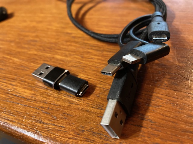

    ... les micro USB femelle en bout de câble cela ne court pas les rues ...
    C’est vrai. Moi qui collectionne les embouts, je n’en ai pas. Mais j’ai un chargeur de téléphone ”universel" qui comporte des embouts pour trois types de fiches dont le micro USB. Si j’avais à le faire, je récupèrerais ces embouts pour transformer la micro USB en un autre mode et ajouter à un autre chageur de mode qui finit par une mâle USB C.
    En récupérant (et coupant le câble) d’un prolongateur mâle/femelle USB C, je ”grefferais” la femelle sur la carte mère.
    Ceci reste conditionné à l’état et la carte mère dont on n’a toujours pas vu la face opposée pour savoir si c’est jouable.
    Voici quelques vues du scénario à ma façon, si c'est applicable
    Câble du chargeur universel
    Les embouts disponibles dont les adaptateurs
    Conversion fem micro USB vers mâle USB C
    Mon montage de lecteur de carte, qui sort en micro USB mâle que je transforme en USC C pour connecter à l'ordinateur quand je copie mes cartes SD. Les fils de communication sont bien connectés.
    Un câble prolongateur USB C

    La qualité est très suffisante pour voir que la manœuvre sera possible sur la carte mère mais impossible sur la fiche femelle sans les bornes.
    Il faudra un fer super pointu et un super doigté de fée.
    Problème cependant auquel je ne sais pas répondre et qu'il faudra que tu résolves: ta fiche micro USB comporte 5 broches alors qu'il n'y en a que 4 sue la USB C. Il y a probablement un doublon qu'il te faudra trouver. Peut-être le blindage.
    Le câble doit comporter un rouge, un bleu, un vert et un jaune. Il faudra tester sur la carte mère quel est la borne en double.
    Bleu c'est 0V et rouge c'est +5V. Attention de ne pas se tromper de sens. Si tu inverses la tension d'alimentation il peut y avoir destruction. Réfléchir à trois fois avant de brancher!
    Attention aussi à ne pas permettre au câble que tu vas souder à la carte mère de bouger lors des branchements. Il faut que ce câble soit attaché pour être solidaire de la carte mère une fois remonté. Si une des pistes vient à casser, le sauvetage sera fichu irrémédiablement. Tout doit être préparé avant pour ne pas avoir à improviser lors de la réalisation.

    Foutu pour foutu....on peut nsonger à réparer.
    le probléme n'est pas en lui meme le connecteur.....mais le DEPART des pistes aprés le connecteur.
    J'y vois de droite à gauche
    1 pine = masse
    pine 2, 3, 4= 3 pistes ultra fines qui relie le connecteur au rteste du circuit.
    5= détail pas visibles
    j'y vois trois traversées ( dessus/dessous)
    On ne sait pas à partir de ces traversées....ce qui est alimenté.
    a supposer que ce n'est QUE des traversées , faudrair faire des ponts entre le connecteur
    et rejoindre les pistes " saines" non coupées.
    Duffit pas de remettre un connecteur faut aussi ponter les parties suceptibles d'etre coupées.
    Si méticuleux...c'est possible
    Avec un peu de pot il n'y a pas de multicouche dans ces parages .

    pourquoi parler d'USB-C ?
    On voit clairement les 5 broches du connecteur femelle qui sont restées sur la CM, donc il suffit de tenter de resouder le connecteur bêtement à sa place, en prolongeant si nécessaire, puis dans un second temps de réfléchir à la partie mécanique une fois qu'on aura validé le fonctionnement de la connectique.
    Le pad annexe sur la partie cassée, qui semble passer dans l'epaisseur du CI, doit être le grounding du chassis du connecteur, qu'on peut probablement omettre ou reconnecter d'une autre façon.
