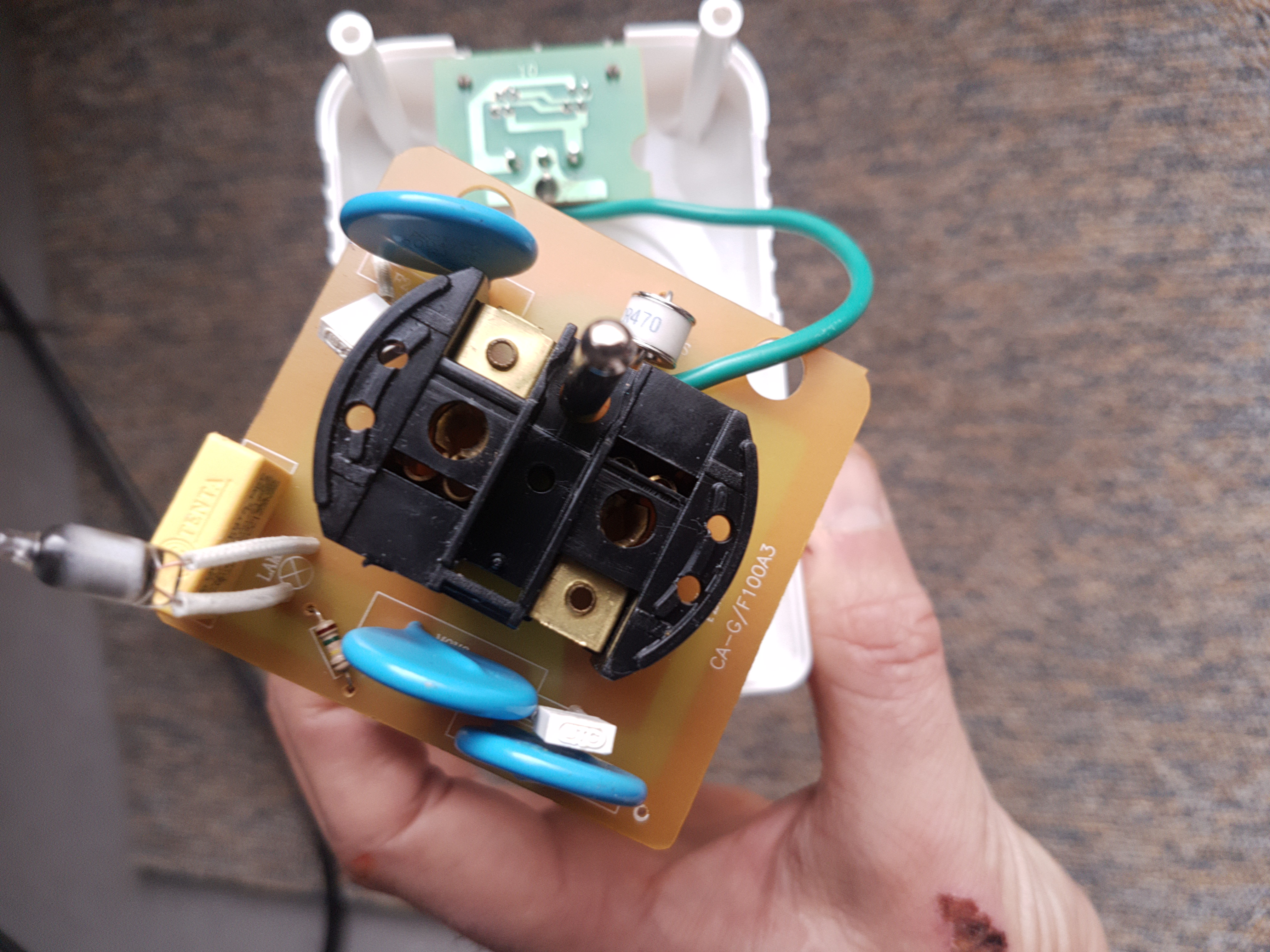

    J'ai retrouvé deux prises para-surtenseur dans mon garage (ref CA-F100A3D1).
    Sur chacune d'elle le témoin est grillé ; ce qui semble indiquer qu'elles ont eu un ptit coup dans la tronche.
    Après avoir démonté les deux prises, il semble (à l'oeil) que rien d'autre ne soit noircit.
    Les deux fusibles sont ok (passant).
    Le condensateur (X2) semble ok (sauf erreur de ma part, ce type de condensateur se court-circuite quand il est en défaut).
    Les varistances donnent l'infini en test ohmique.
    Quand est-il des autres composants varistances (elles donnent l'infini en test ohmique) et du GTD (Gas discharge tube) ?
    Y-a-t-il un moyen de les tester ?
    En vous remerciant d'avance

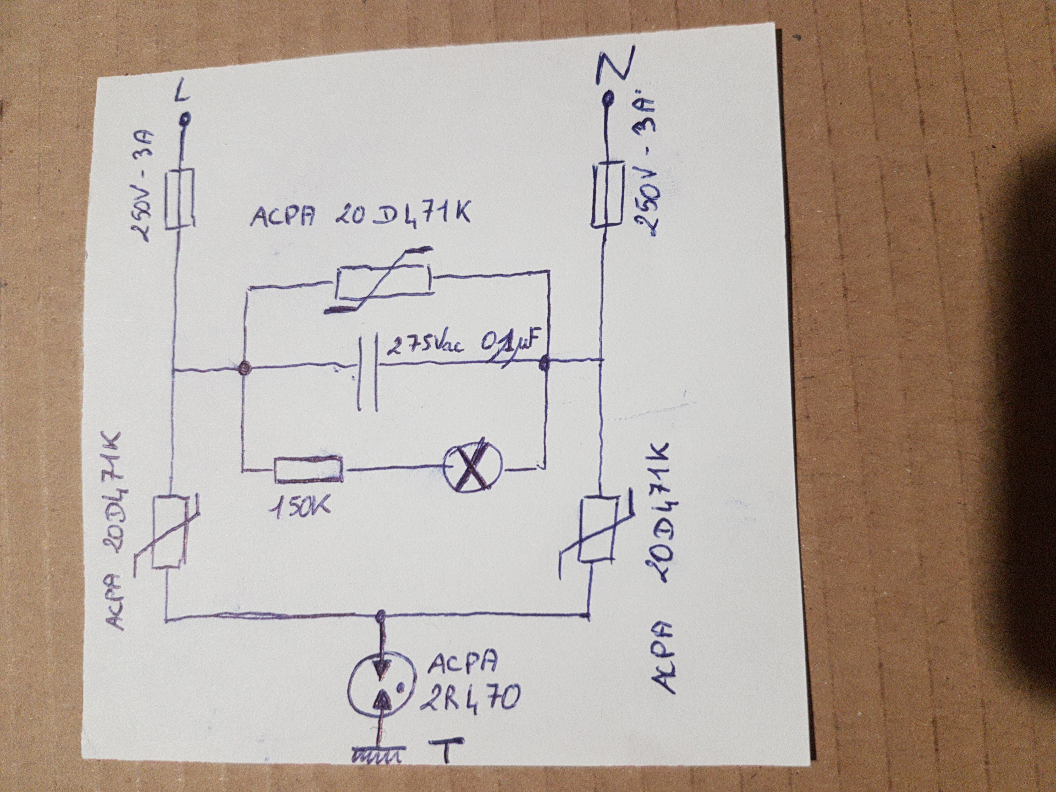

    Voici le schéma :
    Dernière modification par gienas ; 18/02/2025 à 13h35. Motif: Suppression du doublon d’image inutile
    Re : prise para-surtenseur
    Citation Envoyé par Max1223 Voir le message
    Voici le schéma
    Ton schéma n’est pas ”clair”.
    Où sont les fils du secteur? Et le fil de terre?
    Où sont les broches femelles de ton socle prise de courant?
    Max1223
    Effectivement le schéma n'est pas clair sur ce point (toutefois en voici la raison):
    _ borne phase (mâle) connectée directement à la borne phase (femelle)
    _ borne neutre (mâle) connectée directement à la borne neutre (femelle)
    _ borne terre (femelle) connectée directement à la borne terre (mâle)
    Non, les X2 sont des condensateurs de sécurité (en CC, ils pourraient mettre le feu....). Ils sont en général auto-cicatrisants, c'est à dire qu'ils s'auto-réparent, en général avec une légère perte de capacité.
    Ce n'est pas possible ?
    - les fusibles ne serviraient pas pour le courant utilisateur ?
    - cette protection ne serait qu'en parallèle sur le circuit ?
    Auto protection du dispositif sans coupure du matériel utilisateur !

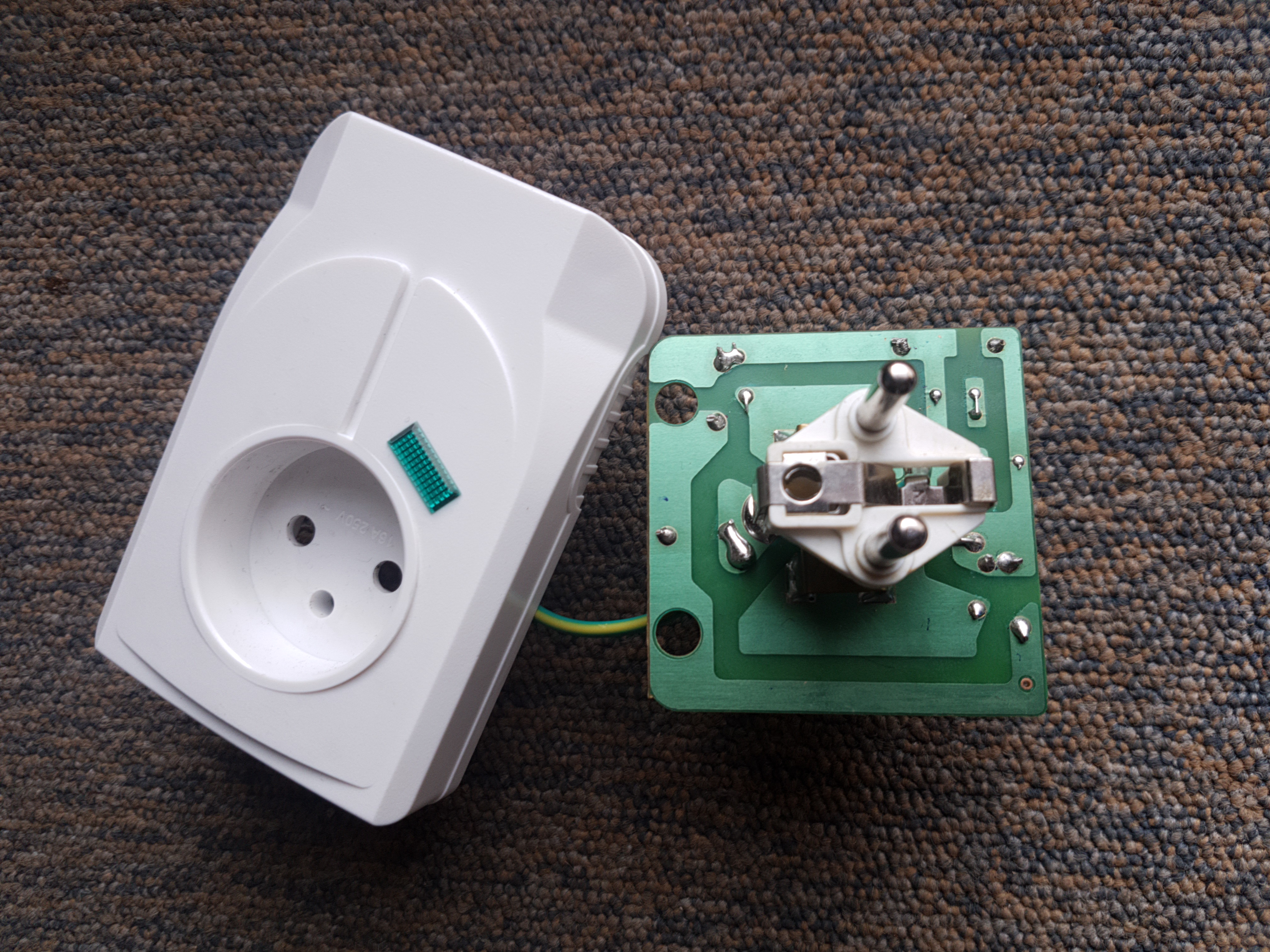

    Je prendrai quelques photos pour vous montrer.
    C'était les prises dite "parafoudre" que fournissaient Orange avec leur box internet , il y a une (bonne) dizaine d'années.
    ... C'était les prises dite "parafoudre" que fournissaient Orange avec leur box internet , il y a une (bonne) dizaine d'années.
    Je n’ai pas le souvenir d’avoir eu ça. Était-ce un socle destiné à remplacer la prise murale ou un boîtier à placer sur l’embase murale sur lequel on enfichait la fiche secteur de la Livebox?

    Mets la ref CA-F100A3D1 sur ton moteur de recherche préféré. Il y a plein de photos de la bestiole.
    Orange m'en avait fourni à chaque fois que j'ai changé de box.
    Mets la ref CA-F100A3D1 sur ton moteur de recherche préféré. Il y a plein de photos de la bestiole ...
    Je reste sur ma faim.
    Je vois une fiche mâle 230V avec terre qui, je pense, ressort en fiche femelle 230V avec terre aussi.
    Mais je vois aussi, sur le boîtier, une prise où brancher un câble RJ45 venant de la box.
    Sans voir le câblage interne du boîtier, je conclus que l’objectif est de faire profiter le cãble téléphonique de la terre de la prise.

    Mais à part l'ampoule (néon) qui ne s'allume pas qu'est-ce qui ne fonctionne pas ?
    Tu es sûr de la valeur de la résistance série ? 150k ? (plutôt 1,5 MOhm ?)
    Tester tous les composants à l'Ohmmètre.
    Une varistance qui "vécu" est souvent éclatée.
    L'éclateur ou intervalle de décharge ? qui "vécu" est souvent éclaté.

    Oui la résistance est bien une 150k (bagues marron vert jaune + or) et 160k mesurée

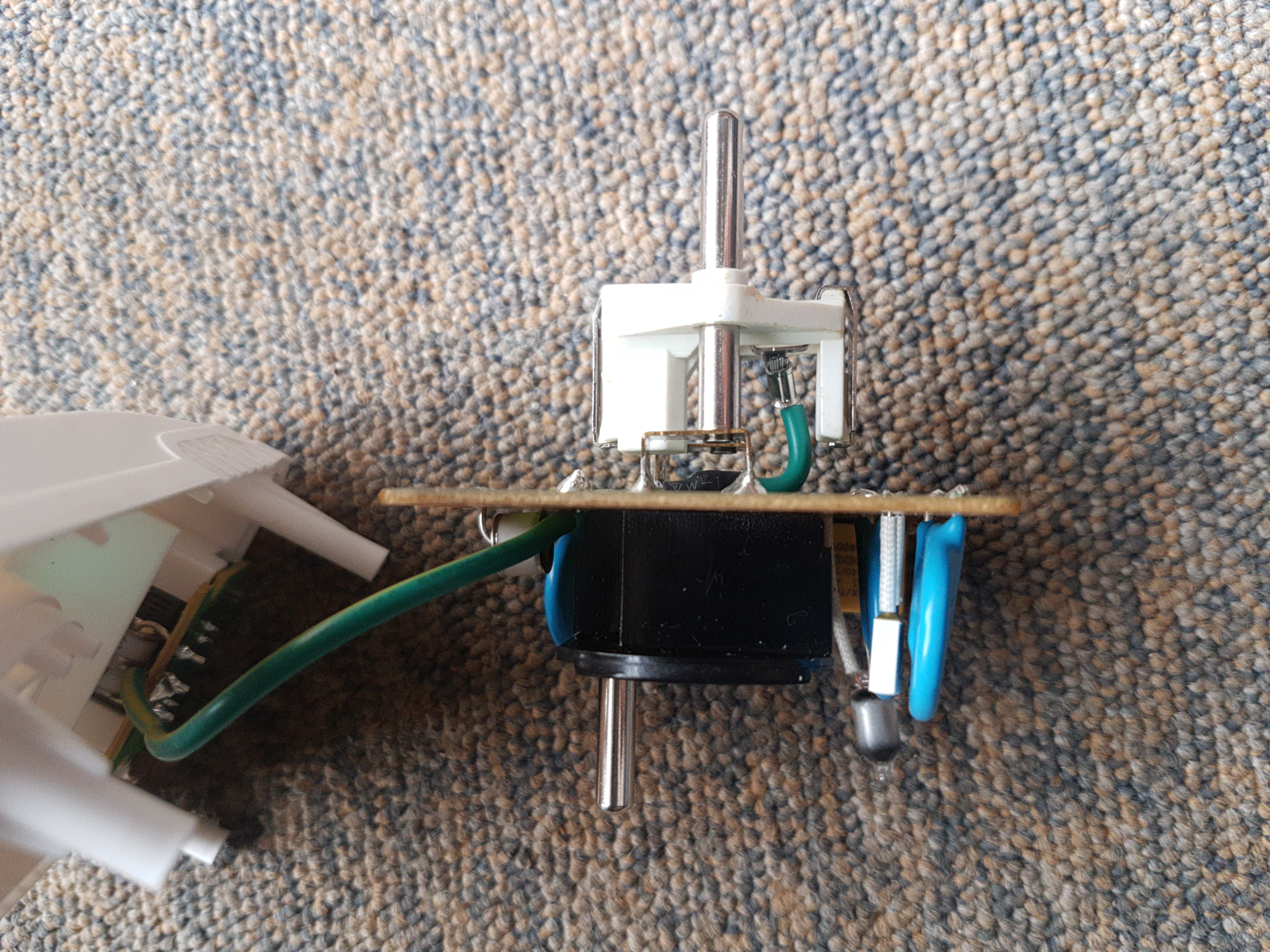

    J'ai des soucis pour charger les photos sur le forum. Ça mets 10 plombes , pour aboutir une fois sur trois a des echec de chargement.
    Voici autre photo :Nom : IMG_20250220_090709.jpg

    Ba c'est un peu l'objet de mon post, visuellement il n'y a que l'ampoule qui est grillé.
    Maintenant et sauf erreur de ma part des varistance devraient donner une résistance infini ou de très grande valeur. Tu es sur ? quand c'est claqué ça se voit,?
    J'ai des soucis pour charger les photos sur le forum. Ça mets 10 plombes , pour aboutir une fois sur trois a des echec de chargement …
    C’est normal!
    Ton image présente est de pratiquement 4 Mo, donc "originale" de l’appareil photo. Tu dois la réduire en taille en octets par un resizer. Entre 100ko et 500ko ça suffit très largement.

    En résumé,
    R = 150k : OK, vu sur la photo. Généralement c'est plutôt de l'ordre de 1 MOhms.
    C'est ce qui a dû tuer la néon prématurément ?
    Tout le restant semble en bon état. Si les varistances ont une très grande valeur voire infinie, c'est OK.
    Pour moi je pense qu'il faudrait l'infini. ( comparer les valeurs puisqu'il y en a plusieurs.)
