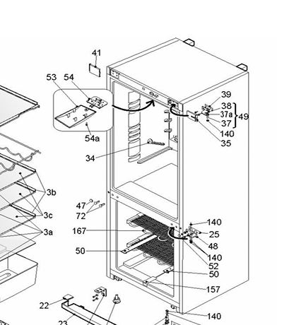

    j'ai un soucis avec un réfrigérateur congélateur SABA CB316HW ? le congélateur est a -38 degrés tout le temps . !!! il a 7 ans , jamais eu de probleme avant
    ça a commencé comme ça .
    nous nous sommes aperçu , que dans le frigo ( fixé au dessus du congélateur , ) des pommes etaient congelées , immangeables, même après décongélation..
    j'ai dons remplacé le thermostat par un neuf .
    depuis , j"arrive a avoir entre à et 6 degrés dans le frigo , selon le réglage du bouton, ( 7 positions) mais le congélo est toujours a - 38..
    ce matin , j ai 2 degrés dan frigo , pour réglage sur 3 du programmateur
    j'ai regardé si il n'y avait pa une platine électronique de commande , je n'en ai pas trouvé, idem pour une sonde de température , pas vue non plus.
    apparemment , d’âpres le fournisseur de pièces, il n'y en a pas sur ce modele ..
    a coté du compresseur, j' ai trouvé un boitier relai , avec 1 klixon dedans.
    le klixon a l'air ok , puisque le compresseur tourne tout le temps ( je pense).
    je ne vois pas ce qui peut réguler la température du congélo. ( peut etre la pression de gaz dans le circuit)
    .auriez vous une idée pour régler ce probleme ?..

    désolé pour la mauvaise nouvelle que j'annonce
    en fait vous avez un souci de circuit
    la température de détente est trop haute et empêche le thermostat de réguler
    dans sa plage de réglage
    et dans ce cas il est fort probable qu'il soit irréparable
    car une alvéole s'est sans doute crée autour de la détente
    qui perturbe le circuit
    on nomme cela fuite interne qui est piégée dans l'isolation
    ce qui fait que le combiné est condamné
    vous pouvez si vous le désirez contacter un frigoriste local
    pour qu'il diagnostique cela sur site
    voici l'éclaté de votre appareil (froid statique type mur de froid)
    Nom : Capture.JPG
Affichages : 246
Taille : 34,3 Ko

    c'est sur qu'un compresseur qui fonctionne en continu
    crée une belle augmentation de la consommation électrique
    le combiné double, voire triple sa consommation par rapport au mode normal
    attention il ne s'agit que de la consommation du frigo bien entendu
