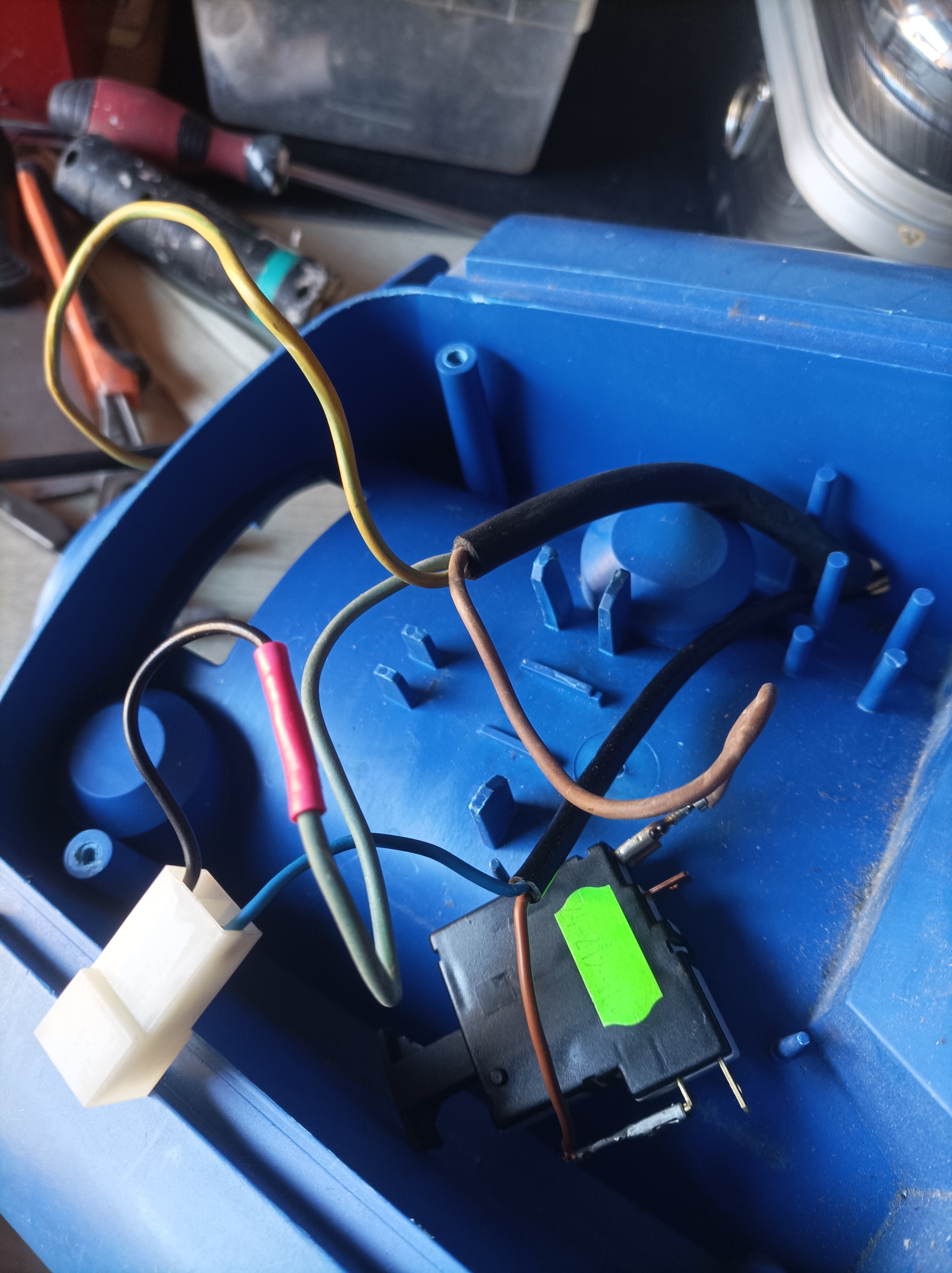

    bonjour, je souhaite rebrancher électriquement ce nettoyeur de marque alto dynamic 7650 xtra au composant qui le compose
    je ne trouve rien sur cet appareil
    un micro interrupteur
    un condensateur
    arriver électrique avec câble terre
    merci de votre aide

    Vous n'avez pas de condensateur sur les photos.
    Sans cela, ça va être compliqué.

    Vous parlez de cette photo ?
    De plus, sur cette photo, on ne voit pas les fils du moteur.
    Pour moi, on distingue :
    - L'arrivée 230V
    - La connexion du contact du pressostat
    - L'endroit où est branché le fil marron : le switch du bouton de démarrage
    Sur cette photo, on voit le pressostat et son connecteur :
    Et sur celle-ci, c'est le bouton :

    les files moteur ce sont deux broches qui sont dessus ,une pour l arriver et l autre pour condensateur ,moi ce que je veux savoir c est comment alimenter l interrupteur 4 broches noir et blanc , sur le moteuR il y as deux emplacement une broche ,phase et neutre une cosse terre et l autre condensateur ,moi si je branche tout il manque deux file qui vont a l interrupteur noir et blanc est ce normal ,dois je refaire un pontage de la prise blanche qui alimente le moteur a l interrupteur cdlt merci

    Serait-il possible d'avoir une photo une fois tout branché ?
    Du coup, vous cherchez juste à brancher l'arrivée électrique ?
    Où se trouvent ces deux broches moteur ?

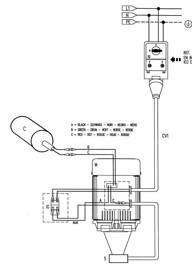

    Voici quelle exemple pour le câblage électrique :
    Attention, avant de tester, assurez-vous du sens de l'interrupteur.
    Pour moi, les deux cosses doivent être branchées.
