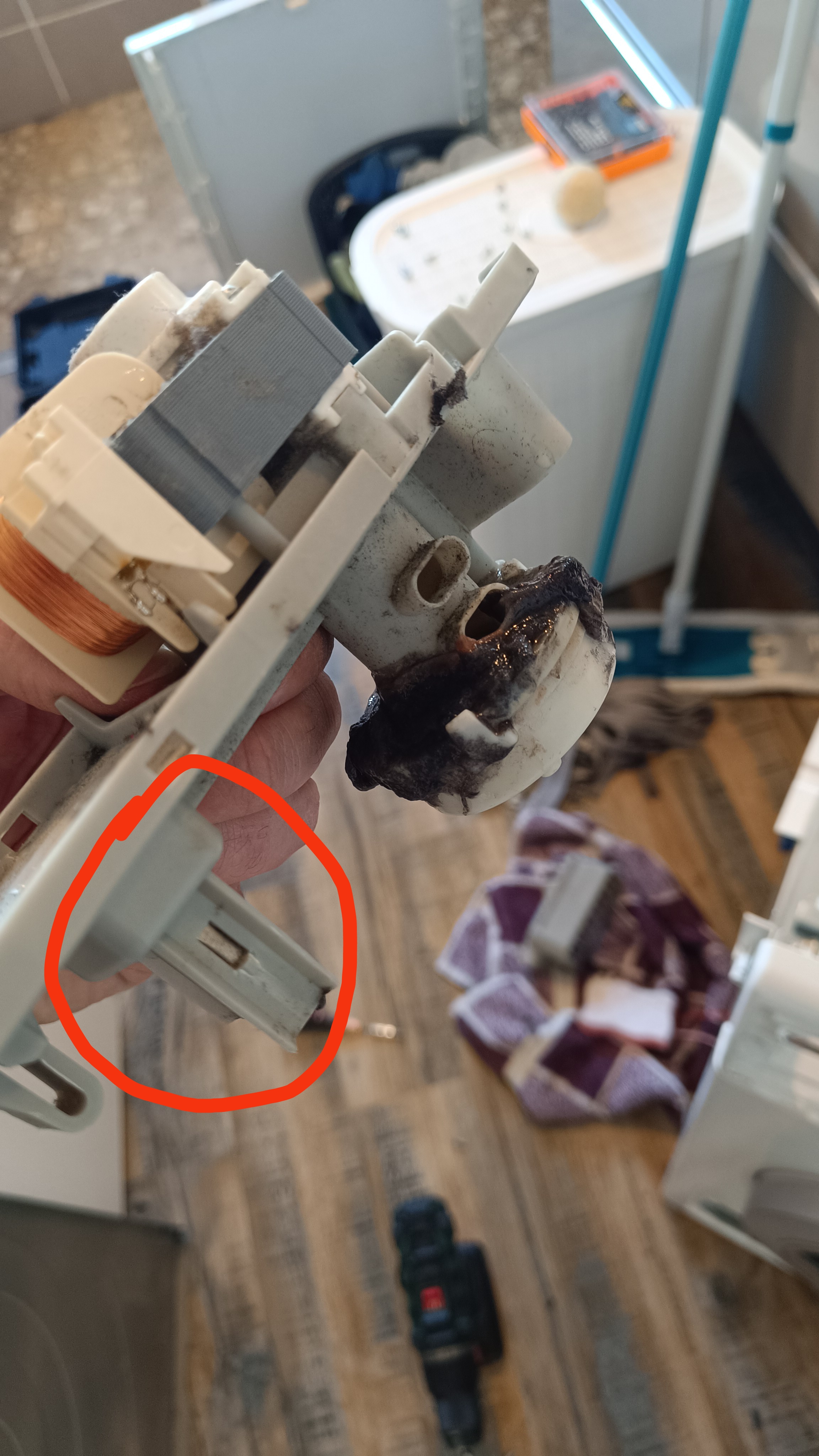

    Je possède un sèche linge à condensation de marque Bosch serie 4 ref wtn85200ff
    Depuis quelques temps, je le met en marche, et au bout de 15 20 minutes il s'arrête et j'ai le voyant du bac d'eau qui est plein qui s'affiche, hors celui ci est vide ou avec très peu d'eau dedans, alors je le relance, ça repart et rebelote. J'essaye de mettre moins de ling et desfois ça marche le programme va au bout. Je deviens fou!
    Le condenseur est propre, le bac qui recueille les fibres, nickel aussi.
    D'où vous pensez que ça peut venir? D'après le schéma et parfois j'entends la pompe qui refoule l'eau vers le réservoir en haut. Le tuyau pourrait être bouché avec le temps? Pompe défectueuse ?
    Merci pour vos avis

    Merci pour les retours. Ce matin j'ai ouvert le capot arrière, j'ai tout dépoussiéré, nettoyer le cylindre avec les ailettes qui tourne, sorti le condenseur, rince, conduit asséché, au fond de ce conduit j'ai sorti des couches de peluches qui tapissait le conduit. Là je remet en route et rebelote, il tourne 20 30 min et il se coupe, voyant du bac d eau plein alors qu'il est vide. J'entends bien la pompe de relevage qui tourne pour remonter l'eau. Et le capteur d'humidité intérieur est propre..

    Vérifier le"bac eau" ...celui où se trouve la pompe et le tuyau qui remonte l'eau au "bac eau" ....celui qu'il faut vider

    dans le châssis du sèche linge, en général à l'arrière, on trouve une pompe sur un espèce de bac à l'intérieur duquel se trouve un flotteur en polystyrène qui, quand il remonte à cause du trop plein d'eau, actionne un intérrupteur micro switch qui provoque l'allumage du voyant "bac plein" et l'arrêt de l'appareil

    Je comprend de quoi vous parlez, j'entends la pompe qui remonte bien l'eau. Mais qu'est ce qui pourrait déconner à ce niveau? Le flotteur coincé ou obstrué ?

    Bon et bien, opération chirurgie ce matin, j'ai démonté un coté pour accéder à la fameuse pompe...et quelle mélasse j'ai trouvé en la sortant.....un amalgame de peluche vaseux trempé....les orifices de la pompe quasiment obstrué. J'ai tout séché, nettoyé, remonté et là ça à l'air de tourner sans problème, a voir dans le temps...
    Merci en tout cas pour votre aide précieuse, ce forum est incroyable, j'ai tjrs réussi à solutionner mes pb d'électroménager grave à vous! Merci
    quelques photos pour illustrer...

    dans le cas présent, à la place du microswitch il doit y avoir un "ILS" (interrupteur à lames souples) et son flotteur à aimant

    Alors dans le bloc blanc où y'a la saleté, y'a les ailettes et le truc qui détecte le niveau c'est où j'ai entouré en rouge, 2 pattes métallique parallèles en forme de U retourné, et quand le niveau monte ça doit déclencher la pompe je suppose

    ah, alors c'est une sonde qui renseigne l'électronique, c'est ce qui se fait maintenant et que je n'ai pas connu quand j'étais en activité, moins cher et plus fiable que l' ILS
