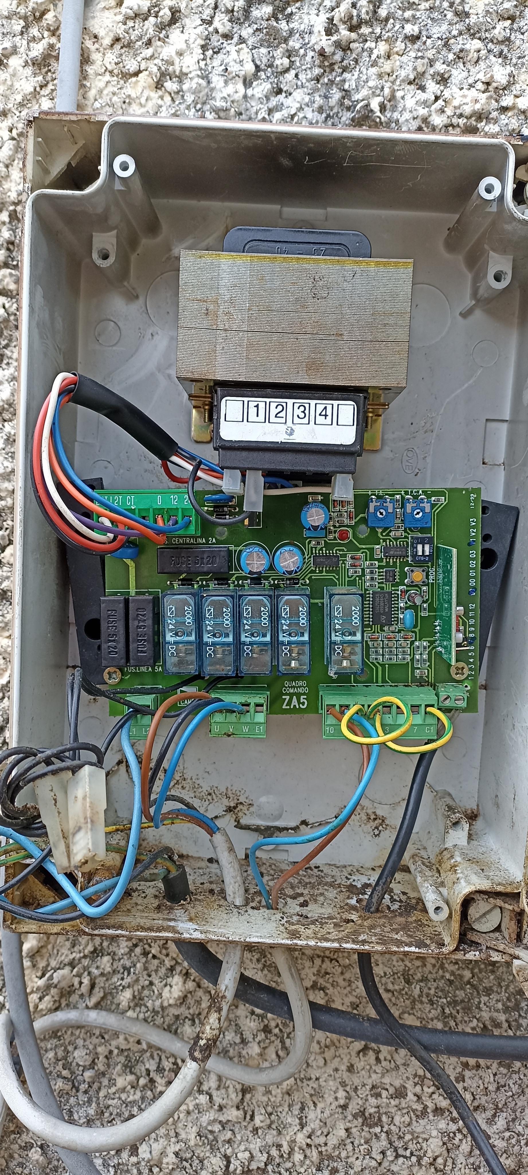

    J’ai un soucis avec mon portail (1 seul moteur + une gâche électrique) et le branchement avec la carte.
    Suite à des années de fonctionnement l’ancienne carte radio est tombée en panne ; c’était une carte externe au système (les anciennes avec les bip à code cranté), le branchement était assez hasardeux (câbles soudés sur des relais de puissance, lampe contrôlable à distance branchée dessus etc…), j’ai donc remplacé cette carte radio.
    La carte mère est de la marque Came ZA5, donc, après renseignement j’ai acheté une carte radio AF43S ainsi qu’une télécommande neuve Came Top432ee.
    J’ai dû refaire le branchement en supprimant le câblage de l’ancienne carte radio vu que la nouvelle se fixe directement sur la carte mère, mais rien ne fonctionne, j’ai essayé plusieurs choses mais je sèche complètement.
    J’ai cherché le manuel avec les branchements électrique sur internet mais déjà là je tombe sur un premier problème : au niveau de ma serrure électrique la connexion doit se faire entre 11 et ES mais… je n’ai aucune entrée ES sur ma carte, alors que toutes les autres entrées sont correctes et indiquées sur le manuel, je ne sais donc pas où mettre le deuxième câble de ma serrure (actuellement branchée sur le 10/11)
    Je mets une photo ainsi que le manuel sous mon problème
    Tous les autres branchements devraient être correct :
    L1/L2 : Alimentation
    U/V/W : Moteur
    Un pont entre 1 et 2
    Un pont entre 2 et C1
    Mon antenne sur le port antenne tout à droite
    Il ne me reste que ma serrure (10/11) (et potentiellement une lampe à contrôler avec une télécommande mais c’est un autre soucis optionnel ça)
    Faut-il que je rajoute un câble entre 2 et 7 pour le contact radio maintenant que ma nouvelle carte radio est fichée dans la carte mère ?
    Autre détail, si ça ne venait pas de ma serrure, mais au moment de synchroniser la nouvelle télécommande avec le portail : en maintenant le bouton jaune de la carte, la LED clignote, je clique sur le bouton de ma télécommande, la LED s’arrête et reste fixe (elle est donc synchronisée) ; Si je réappuies sur ma télécommande il ne se passe rien, la LED reste fixe (même pas un clignotement pour me dire que le signal est envoyé)
    Et en essayant de recliquer sur le bouton jaune pour resynchroniser, la LED reste fixe aussi, plus de clignotement etc…)
    Se pourrait-il que ça vienne de la télécommande si le branchement est bon ?

    La sortie ES est juste à gauche de 10 selon le pdf fourni. Sans doute qu'il y a eu des évolutions dans les cartes et que la tienne est plus ancienne.

    Une solution pourrait être d'utiliser un relais 24 v alimenté aux sortie d'éclairage 10 - 5.Ta serrure nécessite une impulsion pour s'ouvrir ?
    Ta carte a l'air d'une bâtarde entre ZA4 et ZA5.

    Sur les anciennes versions V1, il n'y a pas d'ES....

    Oui effectivement ça a l'air d'être une V1 de ce modèle ZA5.
    Oui il faut une impulsion pour la serrure électrique.
    Donc je pourrais rajouter un relais avec support aux entrée 10/5 et pour le câble de la serrure je laisse comme sur la photo ? (10/11)

    Il faudrait un relais temporisé qui puisse se régler sur quelques secondes.

    Du coup je vous remercie mon problème a été résolu, il fallait bien rajouter un relais temporisé en plus d'un nouveau relais 24V pour faire fonctionner ma serrure électrique; ça a aussi permis l'utilisation de ma lampe sur l'ouverture/fermeture de mon portail.
