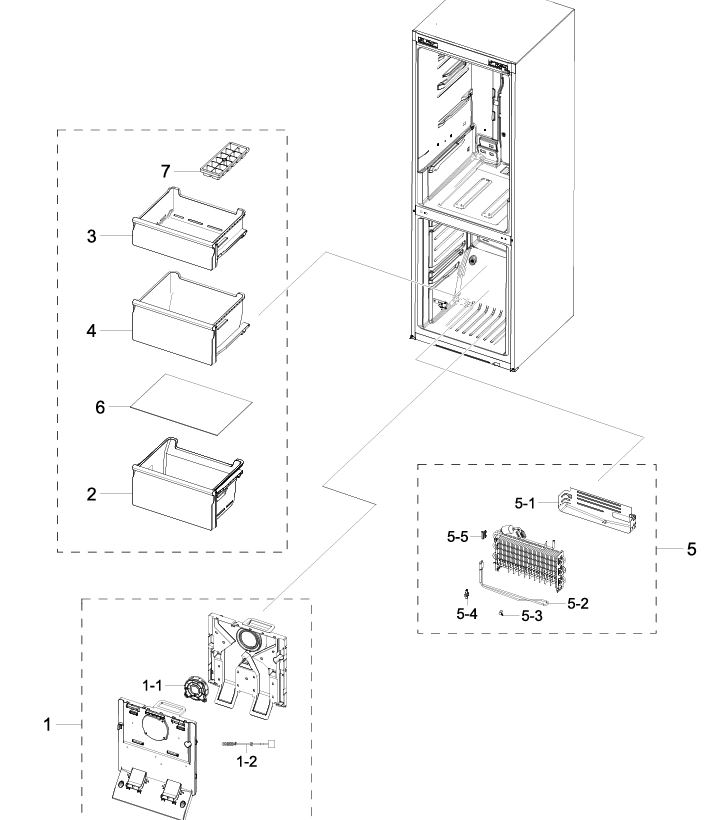

    Re : Formation de glace samsung rb30j3100ww combiné
    votre cas est très curieux
    Nom : Capture.JPG
Affichages : 423
Taille : 56,6 Ko
    comme vous pouvez le constater l'évaporateur est situé dans la partie congélateur qui est en bas
    du coup se retrouver avec de la glace en partie réfrigérateur est surprenant
    j'ai comme l'impression qu'il y a un deuxième évaporateur apparent en partie frigo mais de petite taille
    il faudra retirer le cache situé au dessus du rond rouge pour s'en assurer

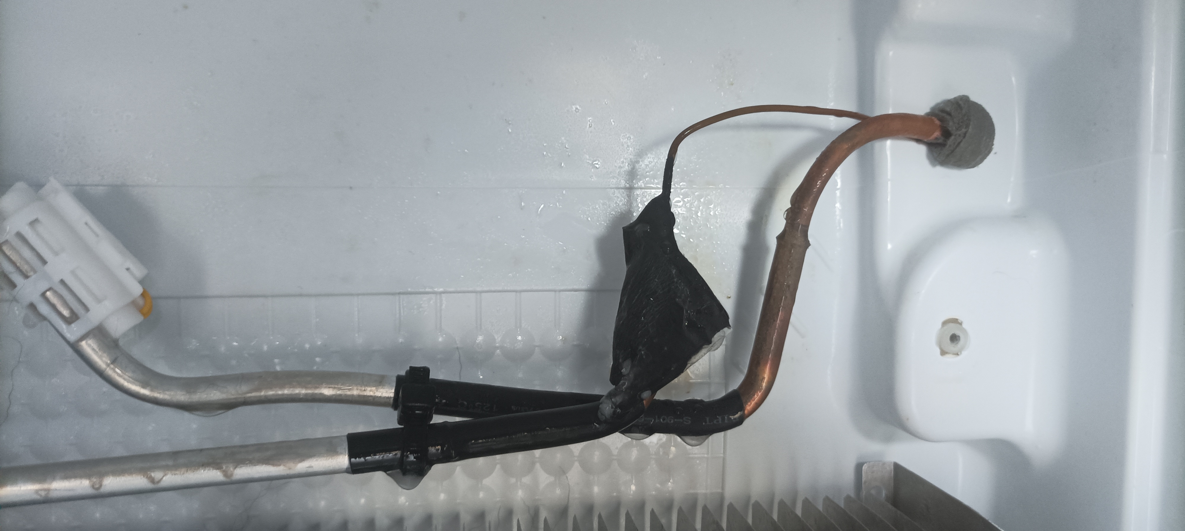

    J ai démonté le cache et voilà ce que je vois
    De la glace sous le moteur de l eau qui coule depuis le tuyau en cuivre IMG_20250307_165330.jpgIMG_20250307_165644.jpg

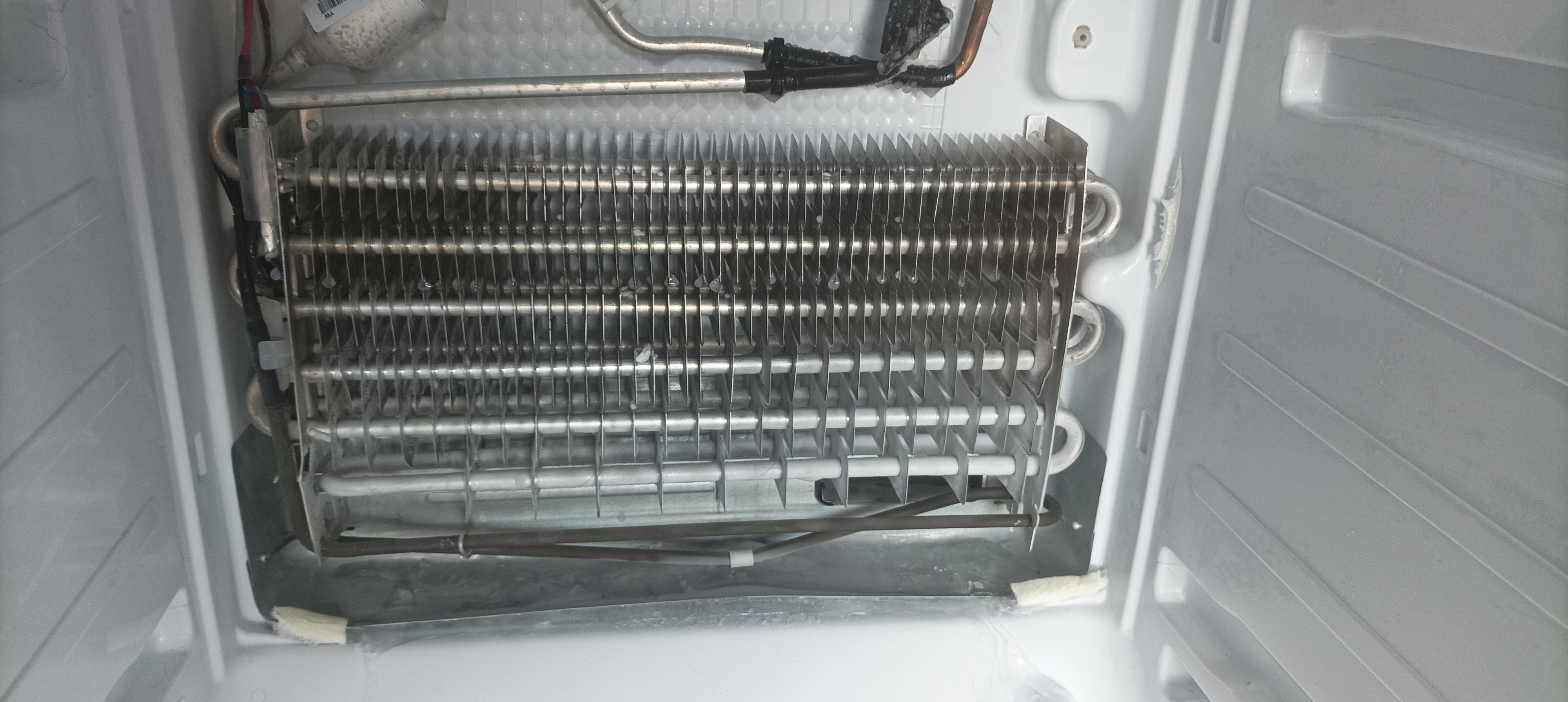

    Re
    je vois donc parfaitement la résistance de dégivrage blindée elle est de couleur foncée au bas de l'évaporateur
    il reste donc a me dire quelle est la valeur ohmique de la dite résistance
    ensuite on avisera

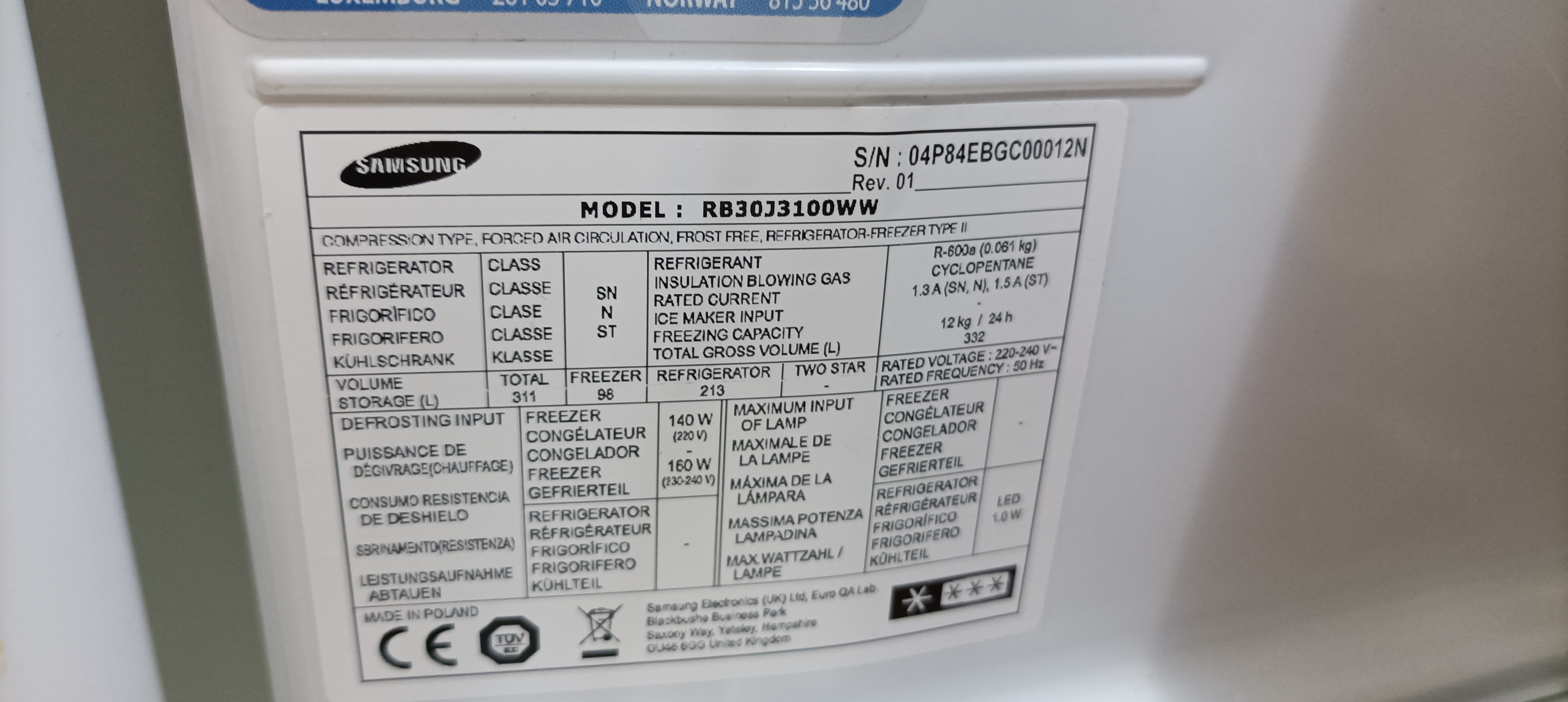

    ps: fournissez moi une photo de la plaque signalétique de votre combiné car il y a 8 versions différentes de ce produit
    bins53
    Nom : IMG_20250131_130633.jpg
Affichages : 409
Taille : 1,52 Mo
    Voici la plaque
    Merci pour votre aide

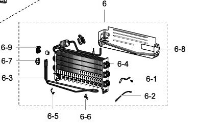

    voici ou st trouve la résistance de dégivrage
    Nom : Capture.JPG
Affichages : 366
Taille : 20,2 Ko
    c'est le repère 6-3 dont il nous faut savoir quelle est sa valeur ohmique
    Vous aviez raison, sous le berceau 6-8 qui supporte l'évaporateur il y a bien un orifice qui évacue l'eau de dégivrage à l'extérieur du compartiment.
    Tout était gelé, y compris le conduit d'évacuation...
    J'ai fais fondre tout ça et maintenant l'eau sort bien.
    J'en ai profité pour tester la résistance, 355 ohms, ce qui fait 150W
    Un grand merci à vous
