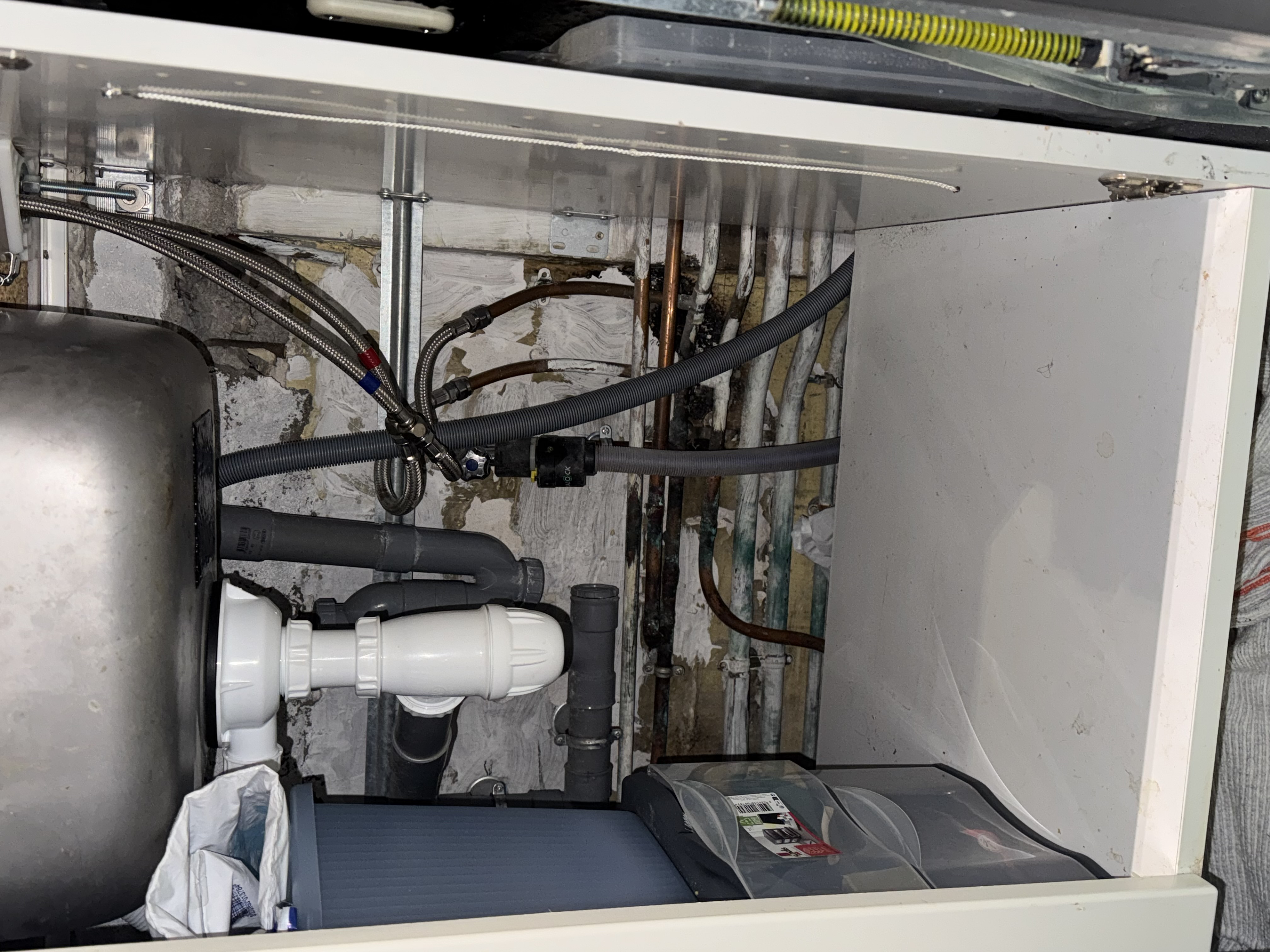

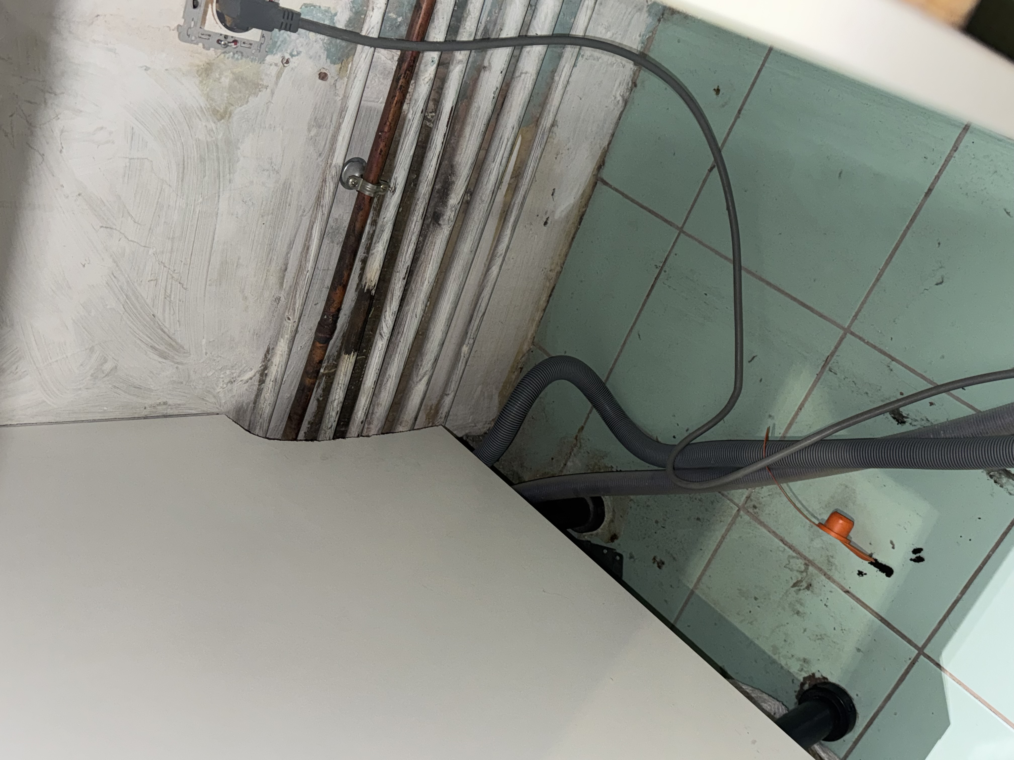

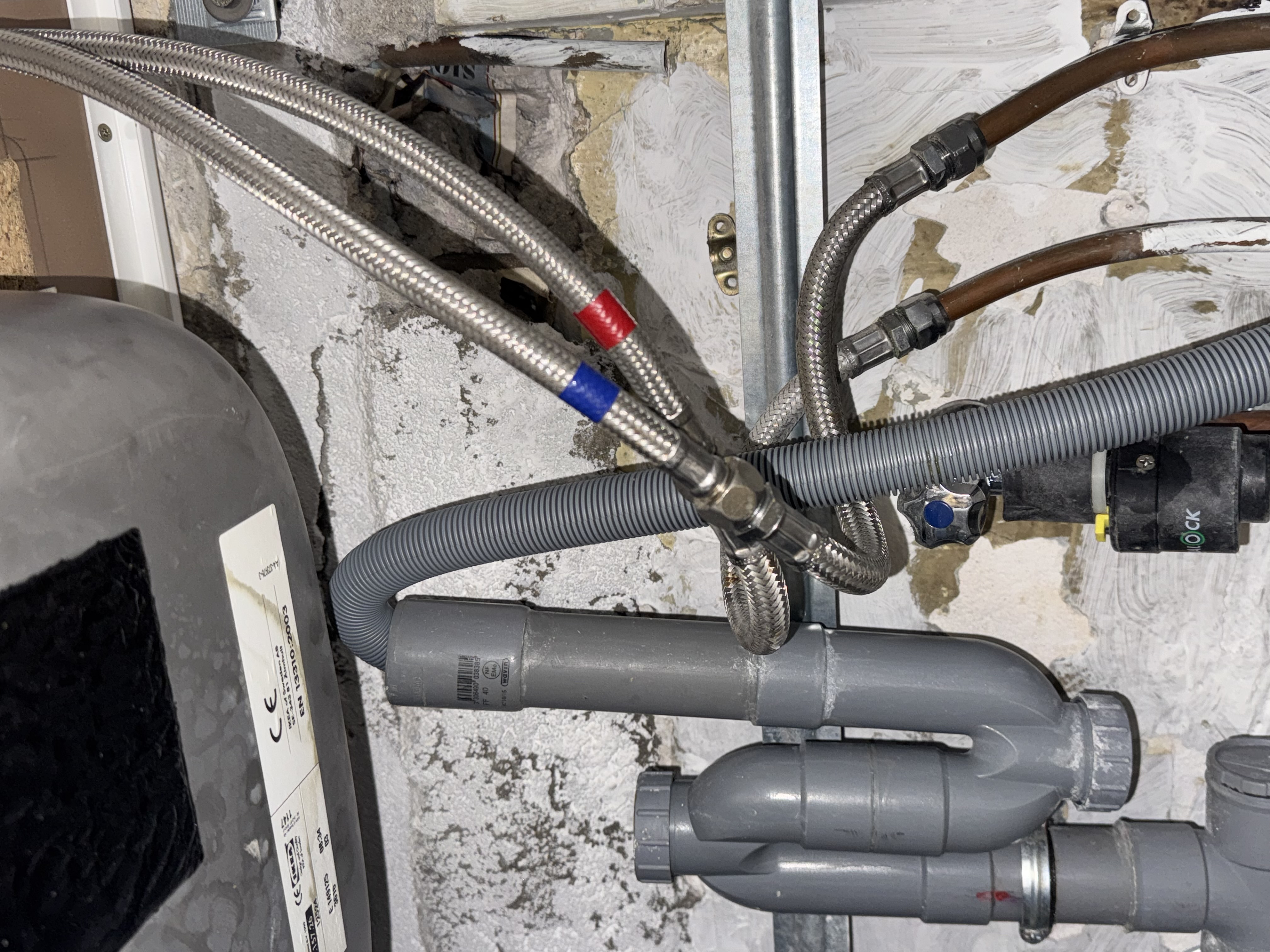

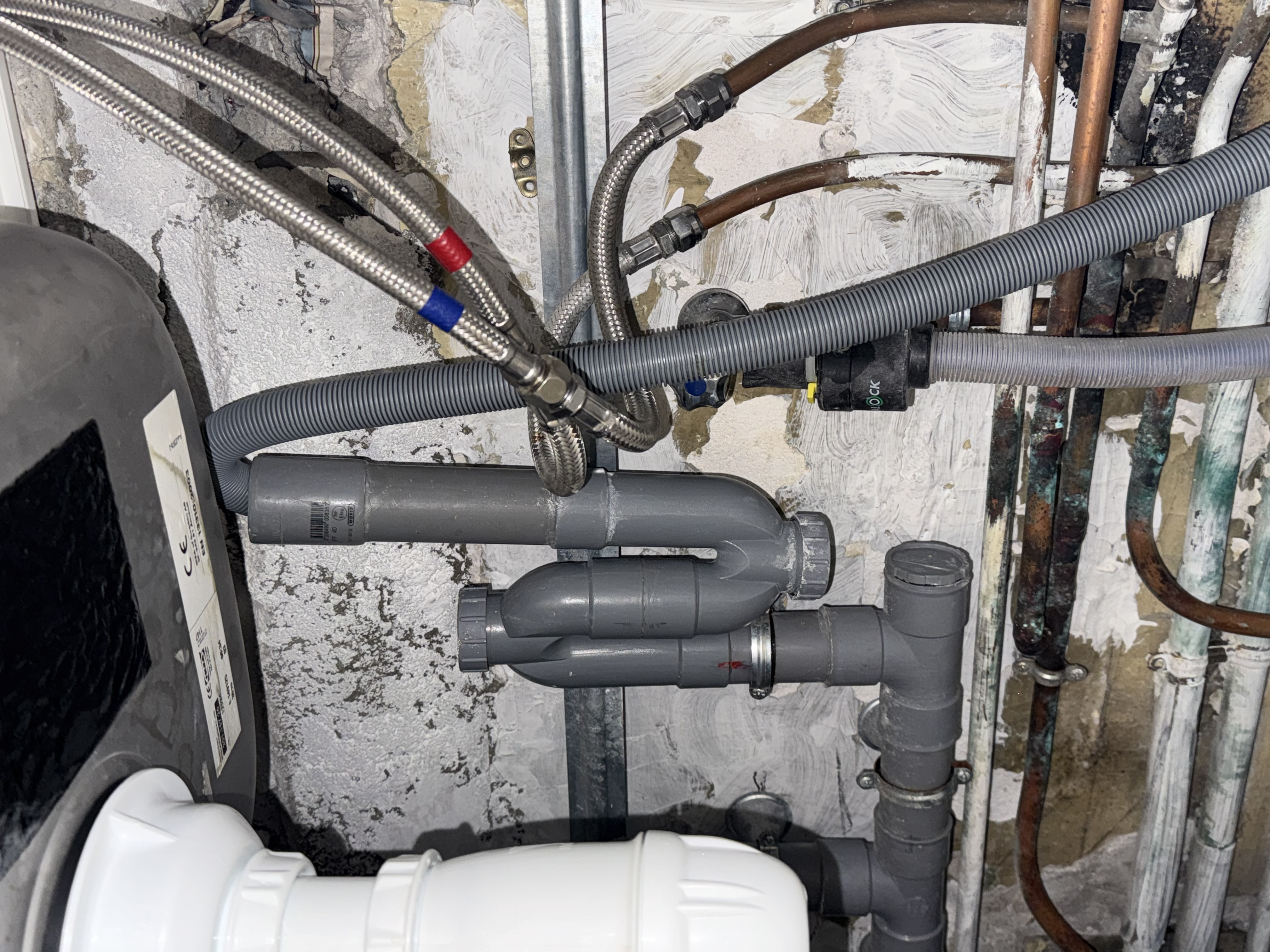

    Re : Lave vaiselle IKEA RENLIG DW45 (Electrolux)
    pourriez vous svp nous placer une photo qui montre votre système d'évacuation
    avec le tuyau de vidange du lave vaisselle en place
    afin de confirmer un doute que j'ai sur l'origine de la panne
    Quail4842
    Bonsoir, oui bien sûr voici quelques photos.
    attention, il ne faut pas que l'extrémité du tuyau de vidange soit au fond du siphon, il ne faut pas faire ploger le tuyau de plus de vingt centimètres dans le pvc sinon les saletés s'accumulent et forment un bouchon au fond du siphon, c'est pour ça que le tuyau de vidange est en général pris dans une crosse de vidange

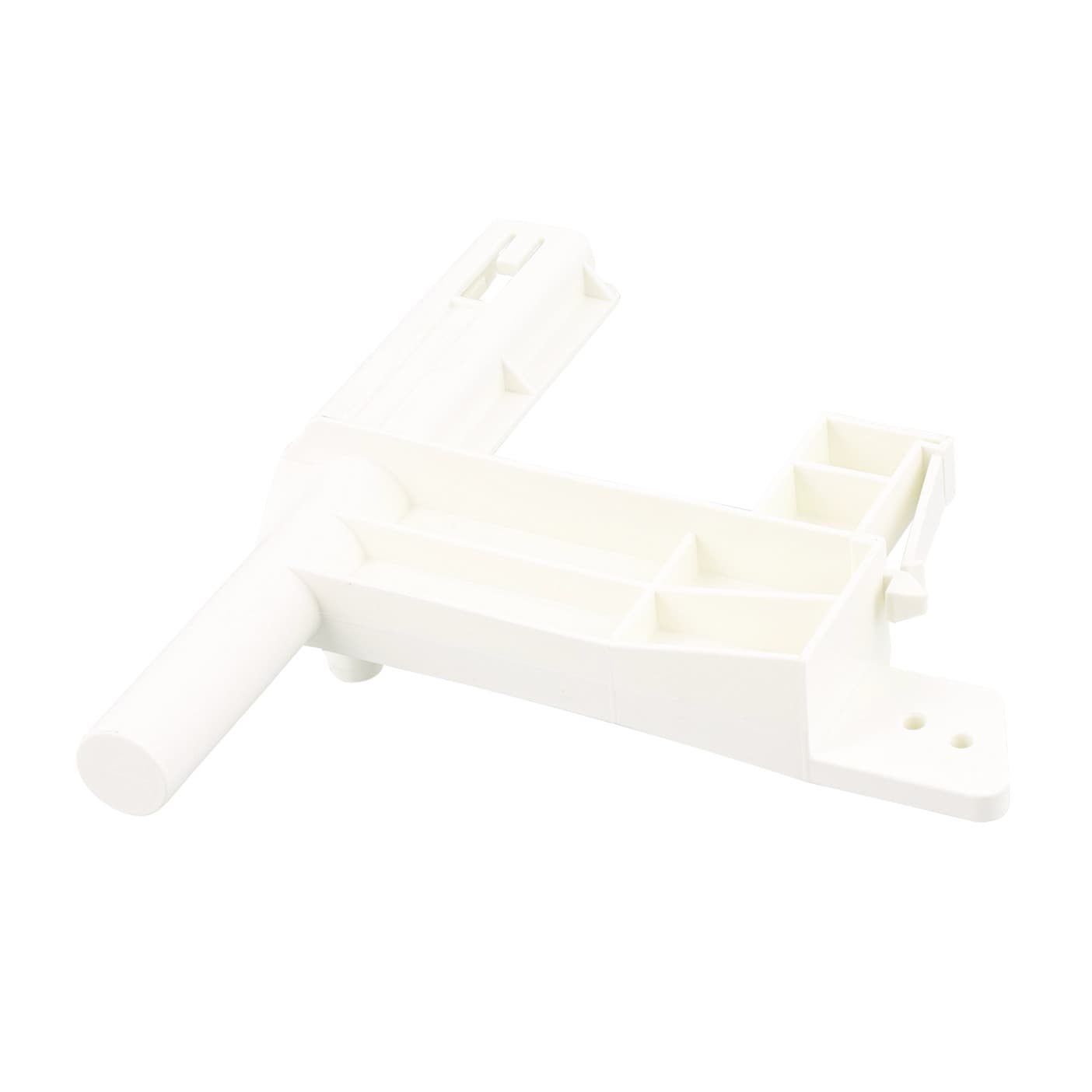

    Bonsoir, sur ce modèle il y a aussi une sonde de pression. Vérifier si elle n'est pas encrassée
    Nom : PSGBAP210PP0037S.jpg
Affichages : 470
Taille : 14,0 Ko
    https://shop.electrolux.fr/lave-vais...t/p/1173964006
    C'est peut-être seulement une sécurité pour le chauffage ?
    https://shop.electrolux.fr/search?q=...nc:91163923403
    Dernière modification par izentrop ; 21/03/2025 à 23h59.

    Bonjour, oui c'est le support dans lequel le pressostat s'insère. Il était propre ainsi que la durite qui le relie au bol plastique sous la cuve.
    J'ai commandé un pressostat et une électrovanne qui devraient arriver dans 1 semaine, je vous tiendrai au courant si le remplacement change quelque chose.
