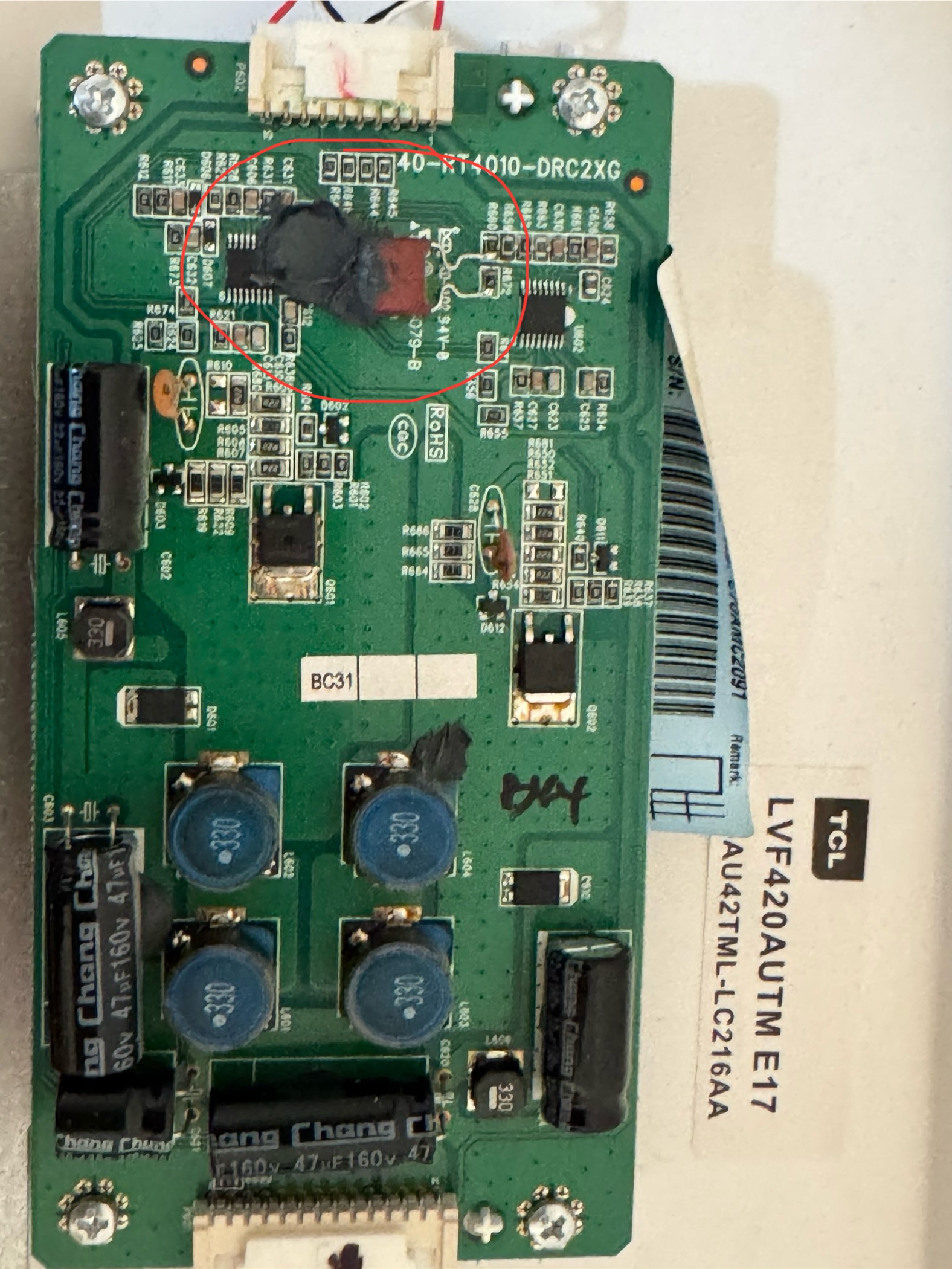

    Bonjour, je reviens vers car je me livre à un nouveau démontage afin de vérifier que les leds s’allument mais je viens de m’arrêter en constant l’état d’une carte électronique dont voici la photo, il semble qu’un composant ait fondu ? Êtes vous du même avis ? Bien à vous
    Je joins une photo:Nom : IMG_6685.jpeg

    kamitof
    Re : Téléviseur Thomson 42FU5553W - moitié de l’écran plus sombre que l’autre
    Il s’agit de l’inverteur

    papilou06
    Animateur Dépannage
    Bjr

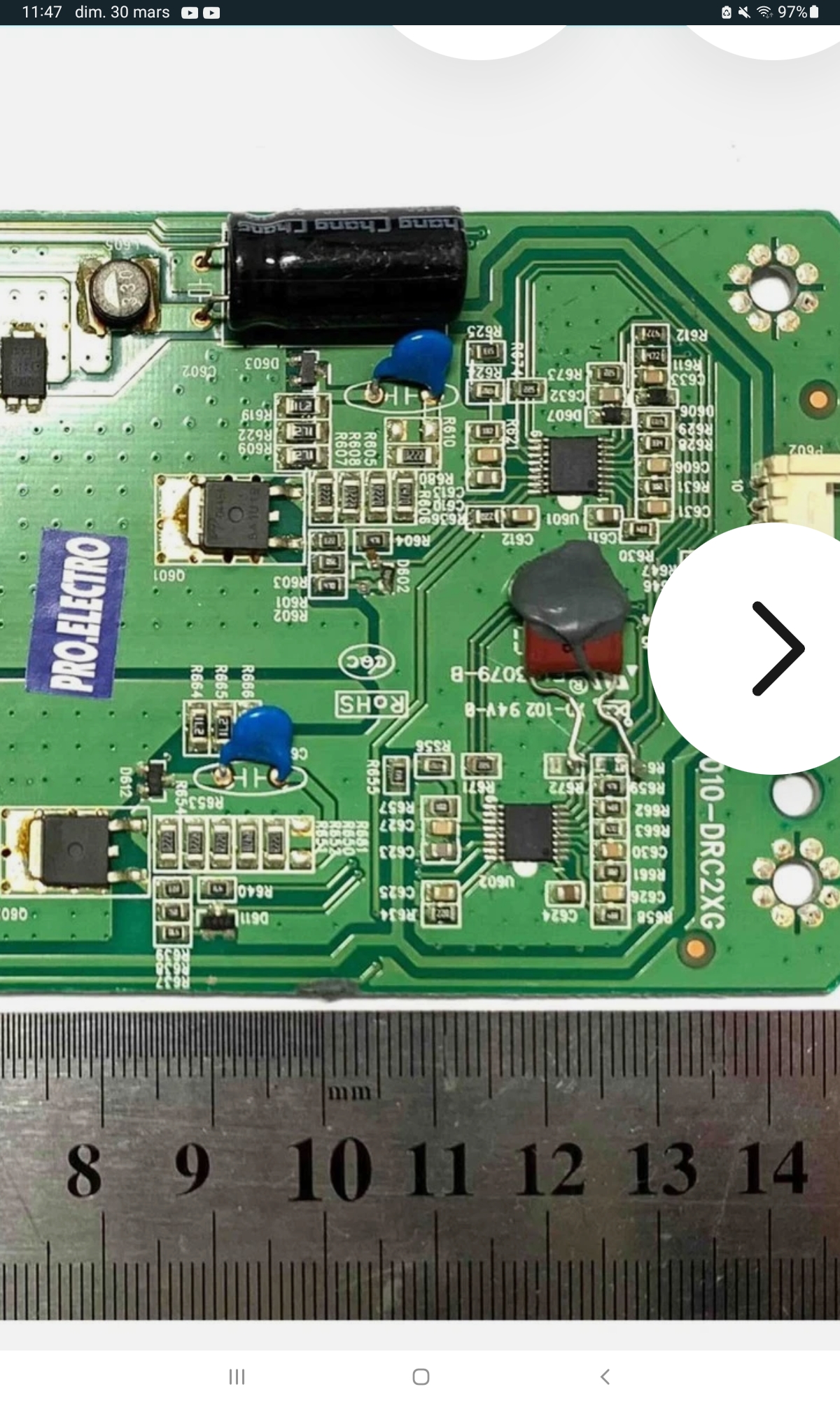

    C'est une colle pour bloquer le condensateur.Nom : Screenshot_20250330-114746_Chrome.jpg

    papilou06
    Animateur Dépannage
    Oups,la tremblote....
    kamitof
    Merci je suis d’accord mais la colle sur la carte quand on la prend en gros plan semble avoir bien fondu ne trouvez vous pas ? Je me disais également que vu que je viens de changer les led et que la réception d’une led neuve défectueuse du même côté semble improbable et que le rôle de l’inventeur est justement d’alimenter correctement les led que cette pièce pourrait bien être la responsable ? Est ce cohérent ? Merci

    papilou06
    Animateur Dépannage
    Très cohérent et il faut tenter l’échange de l’inverter pour ôter le doute.

    Ce téléviseur me rend fou, j’ai changé l’inventeur ce soir et le côté qui était sombre est devenu clair et celui qui était précédemment clair est devenu sombre: conclusion les leds étaient et sont bonnes et à priori ça ne vient pas de l’inverteur sauf si ce dernier présente un défaut inverse à celui qui a été changé avez vous des idées car je sèche… mille mercis

    kamitof
    Vous allez rire mais je ne sais pas j’ai commandé chez pro Electro, je joins une copie de l’image du téléviseur pour infoNom : IMG_6695.jpg
