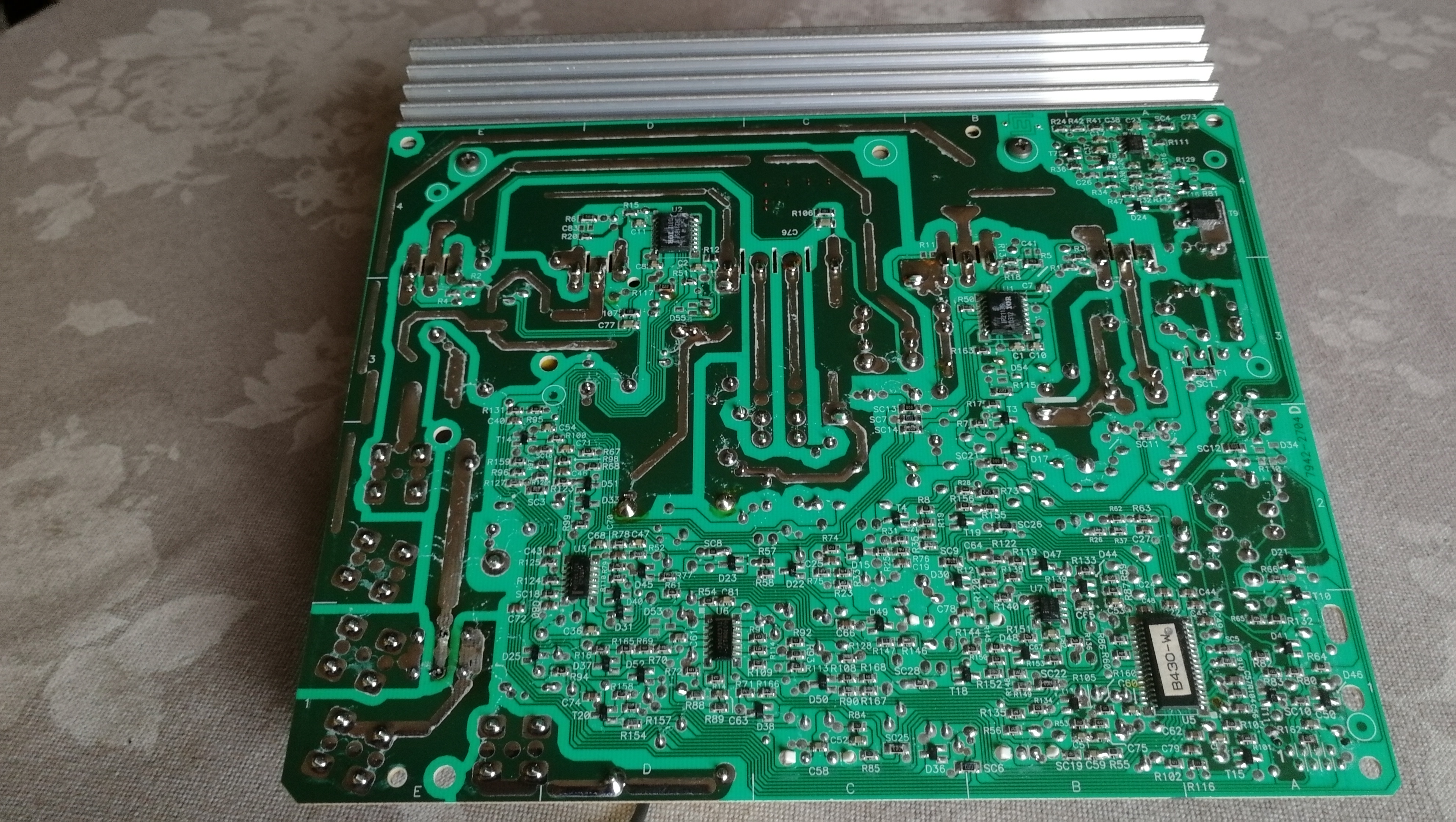

    une photo nette du module complet ?

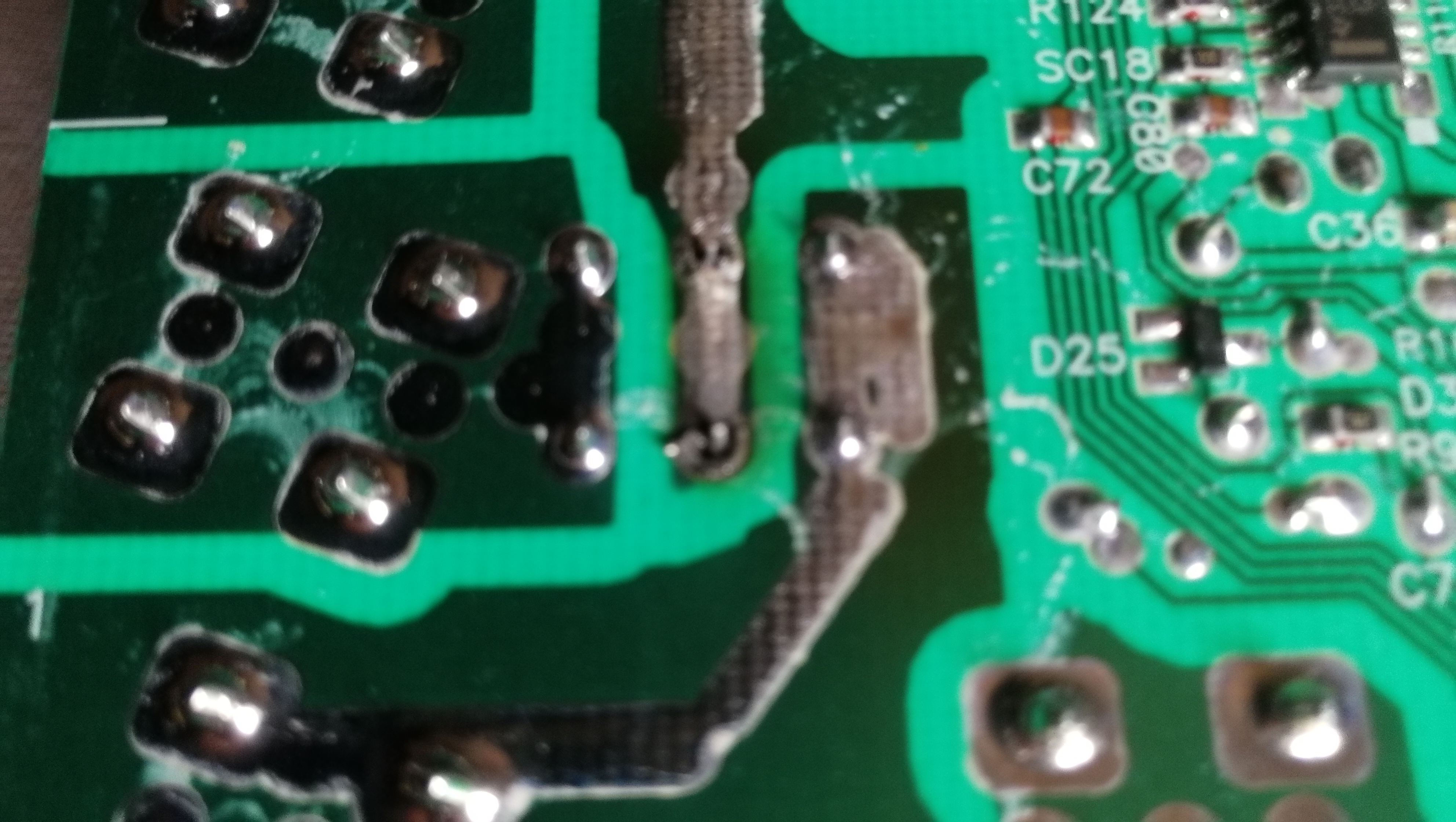

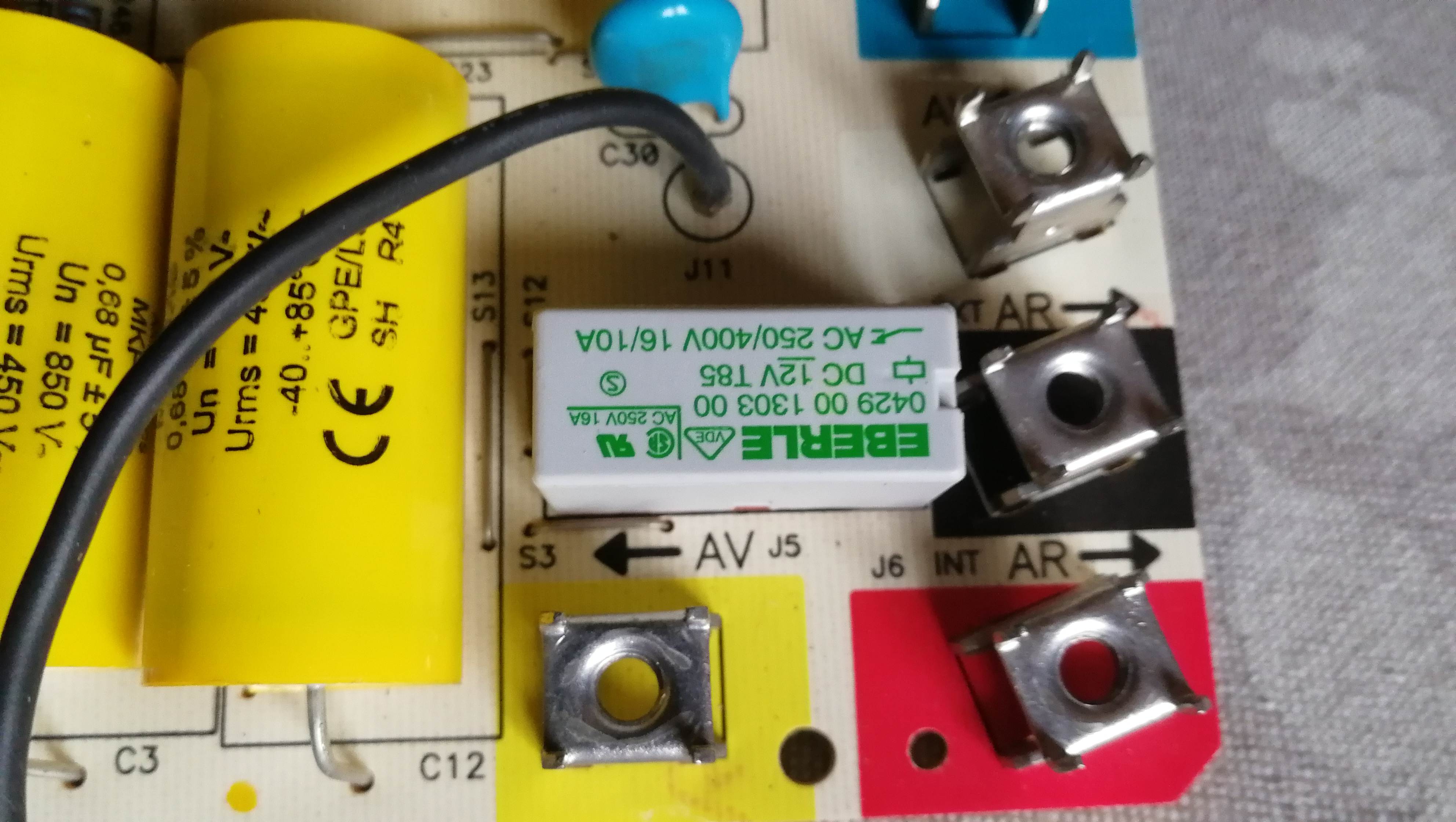

    Bonjour, le problème est survenu alors que je faisais des crêpes !! Utilisation de la plaque pendant pres d'une heure et demie ! Le relai en question a deux bornes pour la bobine et trois paires de contacts c'est la paire du milieu qui est dessoudee. J'espère que je me fais bien comprendre. Si je sais faire je vous enverrai des photos dans quelques heures. Encore Merci. Ecureuil09
    Ecureuil09
    Re : Panne plaque Induction Sauter
    Bonjour, Voici les photos demandées. Pour ma part je pense d'une surchauffe locale qui a fait fondre ces 2 soudures. Nous utilisons beaucoup ce foyer ; peut être que les soudures n'étaient pas de bonne qualité ou que le dessous de la plaque est mal ventilé. Je vous tiens informés très prochainement. Cordialement. Ecureuil09IMG_20250414_082441.jpgIMG_20250414_082401.jpgIMG_20250414_082335.jpg[ATTACH=CONFIG]507528
    les deux contacts du milieu du relais sont tous deux reliés au commun du relais, l'un des deux a pu lâcher avant l'autre sans que ça se voie, en tout cas ça expliquerait la panne car la détection de casserole se fait par la mesure du courant consommé par la bobine du foyer, si contact coupé pas de courant et pas de détection

    Bonjour, Ca y est je viens de refaire les deux soudures et ça refonctionne ; j'espère que ça va durer ; je suis trop content. Merci à vous tous
    On dirait bien que les soudures ont fondu....
    ce qui voudrait dire que le relais surchauffe ou que les soudures étaient vraiment mauvaises....
    Je n'ai pas trouvé la datasheet du relais. Il existe peut-être un modèle de même brochage et encombrement avec contacts renforcés (mais qu'on ne met pas en grande série grand public).
    Et pour une fois, j'aurais préconisé une brasure sans plomb .....
