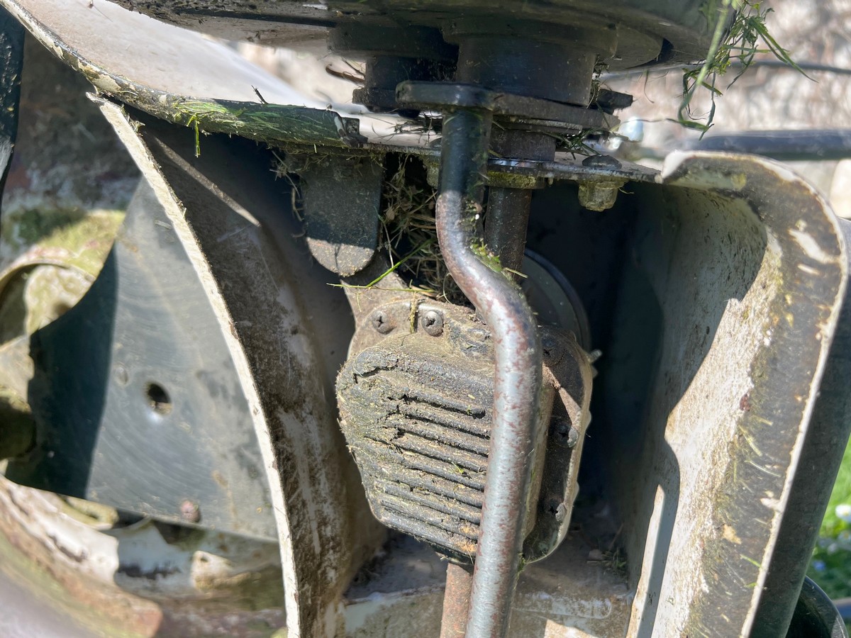

    J'ai une tondeuse achetée il y a quelques années chez Bricodépôt.
    Un châssis sans marque avec un moteur Briggs & Straton 500E
    Rien à redire, ça n'est jamais en panne, sauf après ce week end.
    Je fais une séance de tonte dimanche, tout est OK
    Je veux la redémarrer tout à l'heure: pas de souci pour le moteur, 1/4 de tour, mais l'entrainement des roues ne se fait plus, il faut pousser pour tondre.
    J'ai regardé rapidement les câbles, tout à l'air bien tendu, réactifs aux commandes.
    Si vous avez des conseils à me donner pour chercher la cause, je suis preneur.

    il va falloir regarder dessous...
    En général une courroie prise sur l'axe moteur....

    bsr ,
    sans reference ?? ,
    la poulie d'entrainement de la courroie peut aussi etre usée ? ,
    generalement ça n'arrive pas d'un coup

    Oui, je pense que c'est en dessous, j'ai suivi le câble, il traverse le carter et va vers un petit boitier, j'y aperçois une poulie derrière. Avec un peu de chance la courroie n'est plus dedans...
    Après il faut que je démonte le strict nécessaire. C'est pas gagné !

    vous etes sur la bonne piste !

    C'est bon, la courroie était sortie de la poulie. Mais c'était terriblement encrassé là dedans. J'ai découvert un endroit à nettoyer de temps en temps.
    Merci pour votre aide.
