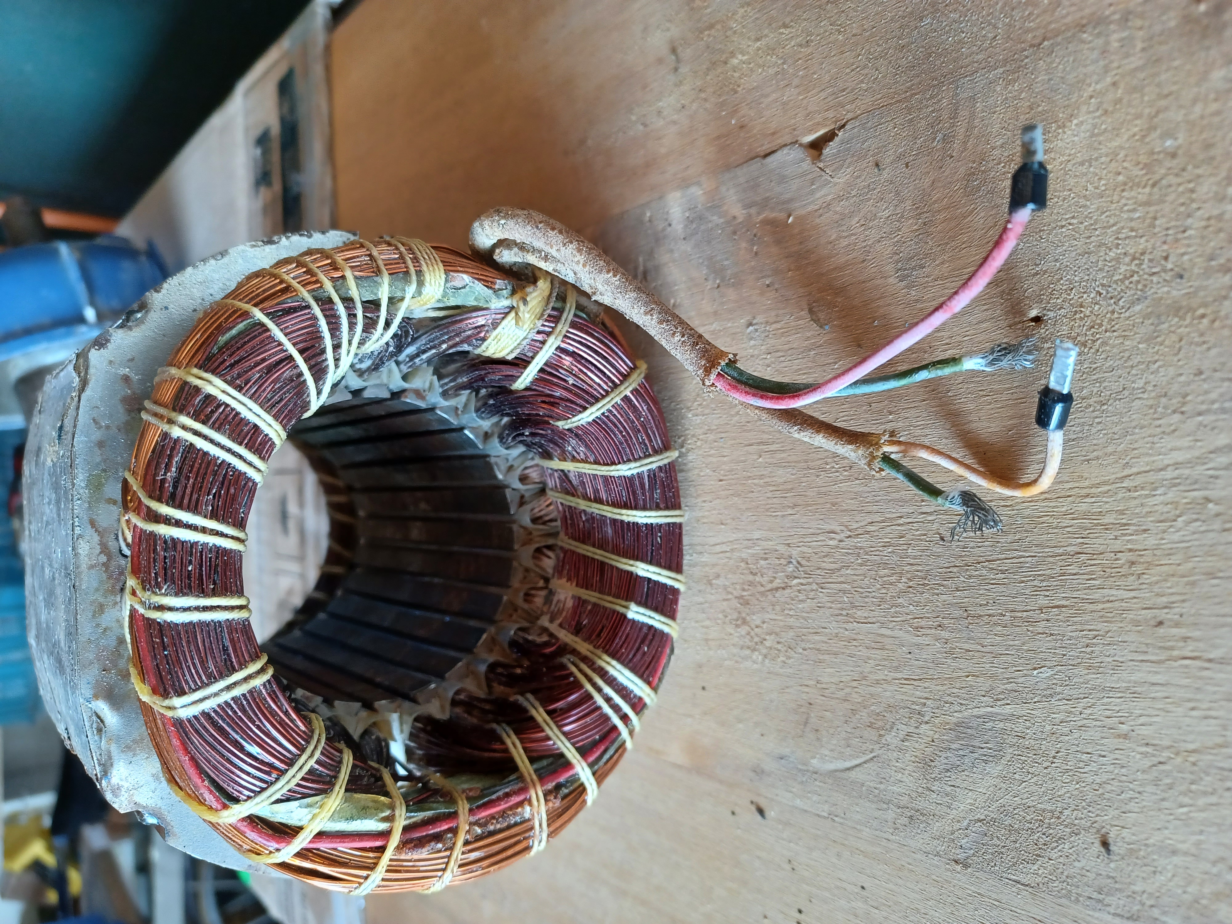

    J'ai hérité d'une scie de marque ELU modèle TGS 171 … qui ne fonctionne pas.
    A la mise sous tension, elle émet un ronronnement et la lame ne tourne pas (même j'essaye de l'actionner manuellement).
    A l'origine, elle fonctionnait en triphasé puis a été modifiée pour fonctionner en monophasé par l'adjonction d'un condensateur permanent.
    Le condensateur était hs. Je l'ai remplacé par un modèle similaire. La scie émet à présent un ronronnement moins bruyant mais la lame de tourne toujours pas.
    J'ai ouvert le moteur pour en extraire le stator et vérfier son état..
    Je m'attendais à y trouver trois bobinages et donc six fils. Il n'y en a que deux paires (cf photo). Je ne vois pas de trace d'une surchauffe des bobinages. Les mesures de résistance donnent les résultats suivants : jaune/vert : 2,2 Ohm ; rouge vert 5,2 Ohm
    Pouvez-vous m'aider à comprendre comment fonctionne ce moteur et si je peux réparer quelque chose ?

    pour moi ce n'est pas un moteur triphasé mais un moteur monophasé, peut être avec deux vitesses
    il y a un quatrième fil, quelle résistance par rapport aux autres fils ?
    Dernière modification par titijoy3 ; 01/03/2025 à 19h10.
    Re : Fonctionnement moteur triphasé
    à première vue je dirai rouge/vert: auxiliaire de démarrage, jaune vert enroulement travail, moteur à un seul sens de rotation, condensateur entre rouge et jaune, phase sur le jaune, neutre sur le vert

    Les bobinages ont pris un bon coup de chaud, ya pas bon...

    On ne voit pas la taille de la scie, mais en mono, ça semble inadapté.
    Il y a de fortes probabilités pour que le moteur ne soit pas d’origine et n’ait pas supporté la charge et/ou mal monté. Quoi qu’il en soit, l’absence de plaque d’identification est plus que suspecte.
    Compte tenu de l’état apparent du bobinage, le plus sage c’est la déchèterie. 😡

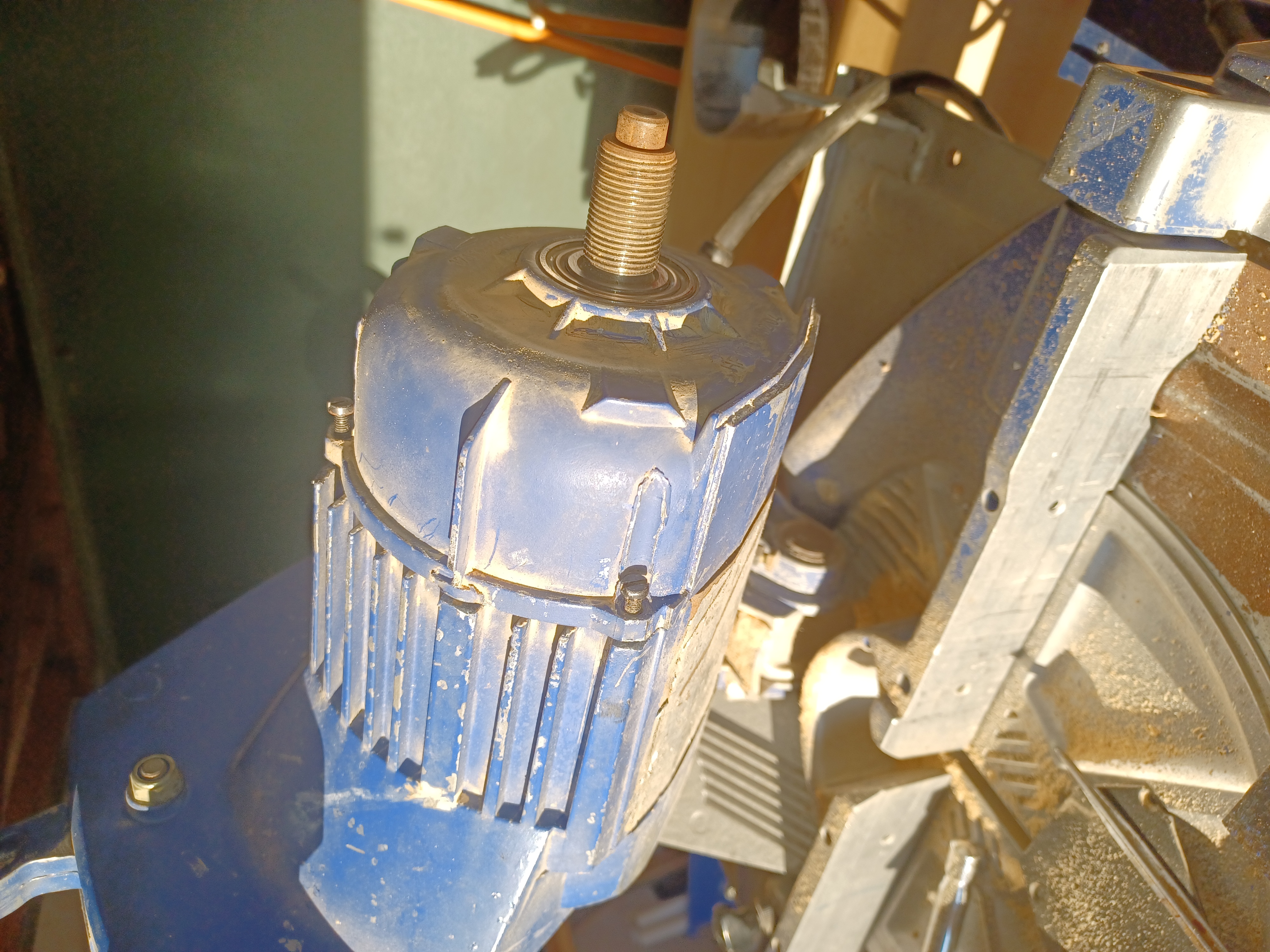

    Je pense que le moteur est d'origine car il est logé dans le corps de la scie qui est en alliage et épouse parfaitement la forme du stator (cf photo).
    Il y a bien des indications sur le stator mais elles sont peu lisibles (cf photo).

    donc, cette scie fonctionne bien en 230v mono avec un condensateur 30µF entre jaune et rouge

    c'est un moteur mono , 2 bobinages , jaune/vert : bobinage principal
    le fil blanc est devenu jaune sur le shema , mais cela a l'air cohérent
    avez vous mesuré le condensateur ?

    C'est le fait que le condensateur est un condensateur permanent qui m'a fait penser au début (je n'avais pas encore de vision sur es branchements du moteur) que la scie avait peut-être été modifiée pour passer du triphasé au monophasé.

    J'ajoute une nouvelle version du schéma avec le détail de l'interrupteur. La bobine actionne une équerre qui pousse la languette de cuivre de droite (en orange sur le schéma) pour la mettre en contact de celle de gauche (cf photo).
    En suivant les fils de l'interrupteur, je me suis rendu compte que 2 d'entre eux ont fondu. Je vais les remplacer.

    Le moteur fonctionne à nouveau. Le remontage de la scie m'a pris pas mal de temps et j'en ai profité pour changer les 2 roulements à billes qui supportent le rotor.
    Le défaut se situait au niveau de l'interrupteur que j'ai remplacé par un modèle plus simple. J'avais identifié deux fils fondus entre les boutons vert et rouge et la bobine. Je suppose que c'était la conséquence du défaut de l'interrupteur.

    le moteur et les câbles ont peut être pris un coup de chaud à cause du condensateur hs, le moteur ne devait pas parvenir à démarrer et donc consommer un courant conséquent
