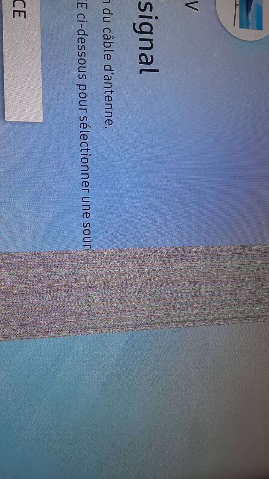

    Quelqu'un de vous aurez eu des lignes ( plusieurs couleurs ) sur son ecran svp ? J'ai verifié les nappes elles sont intactes et bien collées C'est une samsung um55mu6292 Merci d'avanceNom : lignes verticales.jpg

    Et la photo de l’écran entier sur une image ,ça donne quoi ?

    Bonsoir Voila a quoi sa ressembleNom : a.jpg

    OK,écran courbé UE55MU6292 .
    Je pense que la dalle est hs,mais d’autres avis sont les bienvenus.
    Re : Lignes veticales
    même avis driver colonnes HS c'est irréparable , si possible faire jouer la garantie.

    Meme si je change la barrette ( voir photo) ca ne changera rien ?

    Ce n’est pas la barrette qui est en cause mais les micro circuits intégrés qui sont encapsulés dans les nappes de liaison. Si vous regardez bien il y a une petite barre grise dans la nappe ,c'est elle qui claque.
    Il faut changer la nappe (appelée COF) et bien sûr avoir le banc de thermocollage .(voir doc jointe).
    https://fr.made-in-china.com/co_chua...rnussirug.html
    Sur les barrettes vous pouvez contrôler les condensateurs smd pour voir si l’un d’entre eux n’est pas en court-circuit.

    Bonjour Je vous remercie pour toutes ces informations Si je comprends bien le probleme se trouve soit dans la nappe ou la barrette ?

    A 3'36" de la vidéo, la machine coupe 2 parties du circuit afin de supprimer la ligne visible V ou H sur l'écran ?
    Il y a bientôt un an et la TV tient le coup avec un petit morceau de papier collant appliqué sur une des deux nappes que j'ai réussi à rétablir l'affichage d'une image, même si il reste quelques fines lignes horizontales mais peu visibles.
