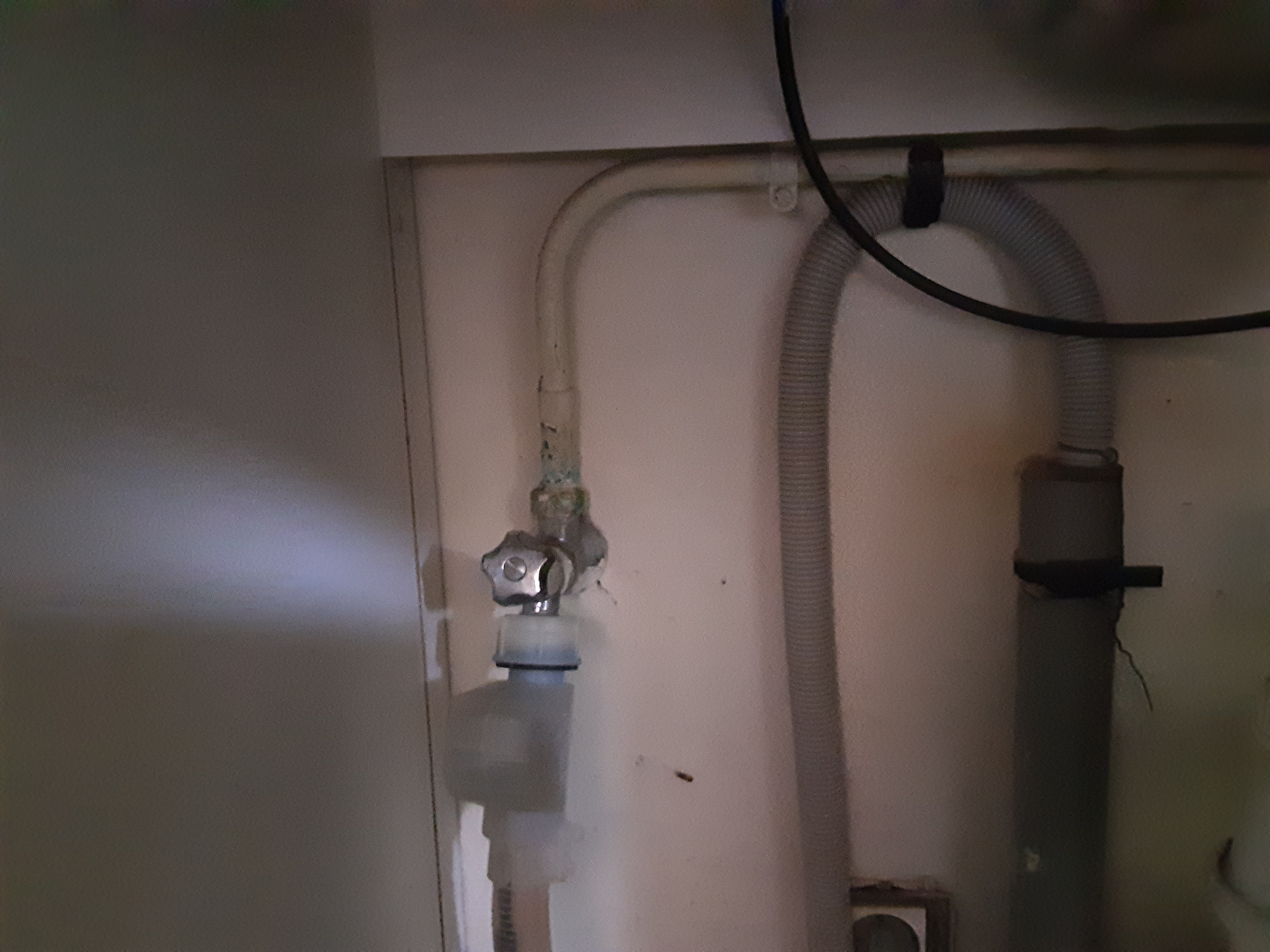

    Bonjour à tous ,
    Mon LV s'arrête systématiquement avec le voyant "vérifier l'arrivée d'eau" . En cycle court , il va jusqu'au bout et s'arrête avec le voyant allumé. Par contre , il n'a pas vidangé entièrement . Je le remets en route et fais un reset pour terminer le cycle . En cycle long , il s'arrête au bout d'une heure.... Avez-vous une idée du problème ? L'aqua-stop a été changé il y a 2 ans ...
    Merci pour votre aide
    Re : lave- vaisselle Siemens
    peut être un souci sur le système de vidange ?
    décrivez l'installation du tuyau d'évacuation, si possible postez une photo de la liaison tuyau de vidange/installation d'eaux usées
    sinon il peut s'agire d'un débit d'eau de remplissage trop faible ou d'un débitmètre defectueux

    l'installation parait correcte, attention, il ne faut pas que le tuyau du lave vaisselle plonge de plus de vingt centimètres dans le pvc, à vérifier..
    il est possible que la pompe de vidange soit usée (trop de jeu) et fonctionne aléatoirement
    donc:
    vérifier le débit de remplissage (au robinet et si possible en sortie d'électrovanne)
    vérifier que le tuyau de vidange ne plonge pas trop profond dans le pvc
    s'assurer que chaque fois qu'elle est alimentée la pompe de vidange tourne
    nous faire le retour d'infos

    Attention
    je remarque quelque chose pas simple a voir
    mais si le cas cela peut perturber la vidange
    désolé c'est a peine visible donc a confirmer
    en fait voici ce qui me gène
    on dirait que le tuyau d'évacuation serait fermé et empêche une mise a l'air libre
    pouvez vous détailler la façon dont est installé le tuyau car il faut que cela soit a l'air libre

    Rien n'a été bougé ou déplacé. Mon lave-vaisselle fonctionnait sans problème depuis qu'il est installé ( en 2012 ). Nous avons juste changé l'aquastop puisqu'il ne voulait plus démarrer, et nous en avons profité pour tout nettoyer il y a 2 ans . Depuis aucun problème. Il y a environ 3 semaines, il s'est mis à s'arrêter en fin de cycle court avec le voyant d'erreur et en cycle long , il s'arrête après avoir lavé. Je suis obligée de remettre un cycle en route pour qu'il vidange , faire un reset et programmer un cycle de rinçage qu'il termine en erreur également sans vidanger entièrement. Je reprogramme un cycle pour qu'il vidange puis un reset pour terminer....

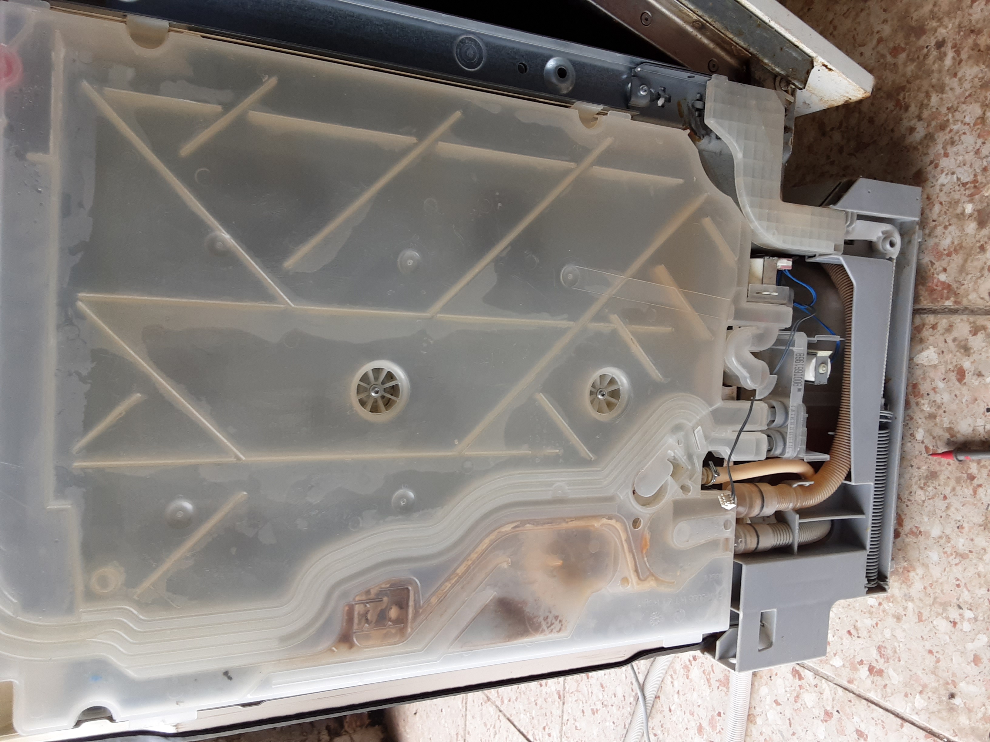

    pouvez vous déposer le panneau latéral gauche de votre lave vaisselle est faire une photo générale qui montre toute la partie hydraulique qui apparait
    afin de voir son état
    en sus de cela fournir la référence complète de l'appareil

    je songe en fait a un encrassement du circuit hydraulique

    Voici la photo

    il y a une vanne de vidange du remplisseur destinée à envoyer l'eau dudit remplisseur dans la cuve, je ne serais pas surpris qu'elle ait un souci,
    vérifiez quand le remplissage est demandé au moment ou le voyant s'allume que le remplisseur se vide bien dans la cuve
    la référence de l'appareil n'ayat pas étée donnée je ne sais de quelle pièce il s'agit, probablement la pièce blanche en bas à droite du remplisseur
