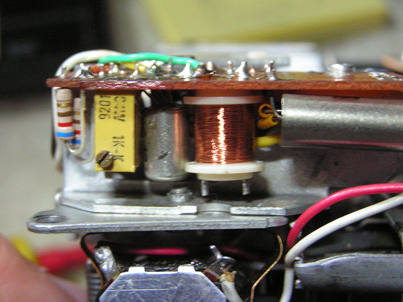

    Bonjour, cet appareil de 1967 qui a une valeur sentimentale et dont j'ai remplacé les courroies, a le potentiomètre de réglage vitesse qui est foutu. La plage de réglage a dû cramer. Ou bien c'est trop lent ou bien trop rapide. c'est un 220 ohms. Je n'en ai pas trouvé alors j'ai tenté un mini-multitours de 1K déporté avec des fils. J'arrive à trouver le point parfait.
    Ma question: puis-je laisser comme-ça sans risque ? Merci

    Un maintien en place par un pt de colle a chaud ou autre moyen serai preferable et eviterai une rupture des fils ou soudure par vibration

    Voilà, à la cyano en lieu et place de l'ancien ajustable.
