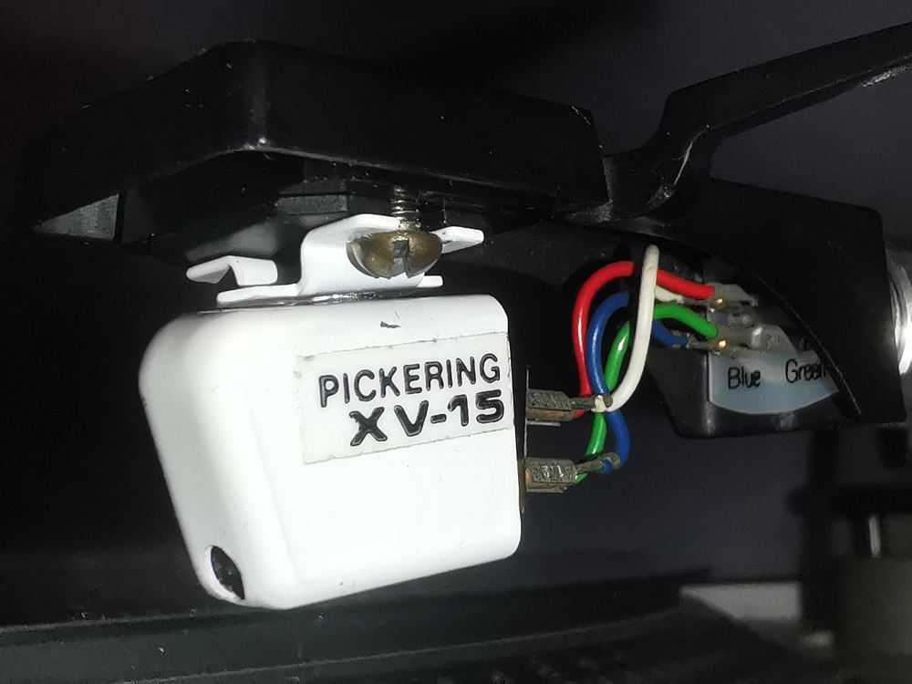

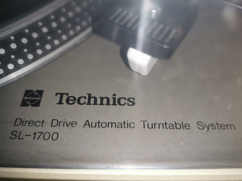

    J'ai une TRES vieille platine vinyle Technics SL 1700.
    Je ne vois pas le diamant d'ailleurs...

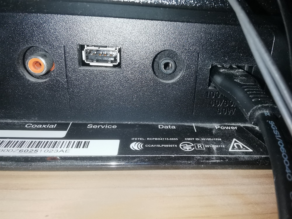

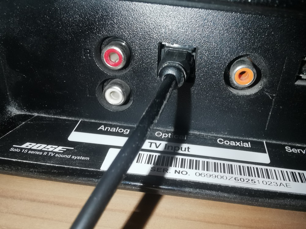

    Pourrais-je l'utiliser sur mon Bose Solo 15 series II ?
    Que me faut-il acheter comme connectique afin que cela fonctionne ?
    Quid du diamant ?

    bonjour, si votre plateau tourne à la bonne vitesse, vous pouvez utiliser la cellule de lecture magnétique de votre choix . suffit alors de régler le contre poids pour une lecture correcte

    Sur votre appareil Böse il faut entrer en analogique avec les fiches rouge et blanche RCA.
    Un exemple de pointe de lecture pour la tête Pickering :
    https://www.amazon.fr/platine-Aiguil.../dp/B01JJ73JIE

    salut
    Super la balayette a l'avant du diamant
    Ca a fait sourire a l'epoque

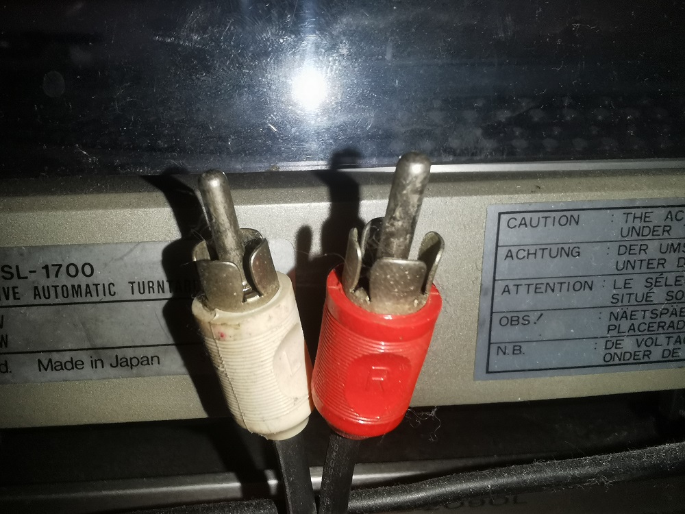

    Pour les RCA, en effet, c'est ce que j'avais fait, mais seul un extrêmement faible son s'entend, mais il ne vient pas de l'ampli...

    La cellule est présente, il manque le diamant: https://www.sonimage.fr/fr/46596-tec...d-origine.html
    Pour écouter une platine vinyle, il faut un préamplificateur PHONO avec courbe RIAA, qui corrige la courbe de réponse de la platine, et qui amplifie.

    Désolé patrick78140, je n'ai pas compris la vanne
    Le coup de la balayette à l'avant du diamant, c'est très vintage et amusant...
    surtout que la balayette doit décaler la pression du diamant sur le disque, et générer des bruits de frottement à la rencontre d'éventuelle poussière,
    donc mauvaise idée si elle "effleure" le disque.
    Simple bonne idée commerciale pour les intégristes du vinyle à l'époque

    Derrière la platine, pas de masse, uniquement le cordon d'alim et les 2 RCA. Ca pose un problème ?

    Si tu regarde la photo envoyé par papilou,devant le bloc blanc il y a une petite brosse sensée nettoyer le sillon avant que la pointe de diamant y rentre
    En faite la cellule est vue d'en dessous

    essaie ici
    https://www.e44.com/audio/platines-v...m-D-IV-AM.html
    le site est sérieux. ça donne adaptable à une cellule pickering XV15, et le prix semble correct.
    En plus tu as la balayette !

    Le coup de la balayette à l'avant du diamant...........
    ça doit être plus subtil, car pour moi, elle est à l'arrière du diamant.
    Sauf si ma platine tourne à l'envers...
    Oui par rapport au sens de la marche.
    Mais elle peut aussi être à l'avant si on considère que des poils nettoient vers l'intérieur avant la lecture du diamant.

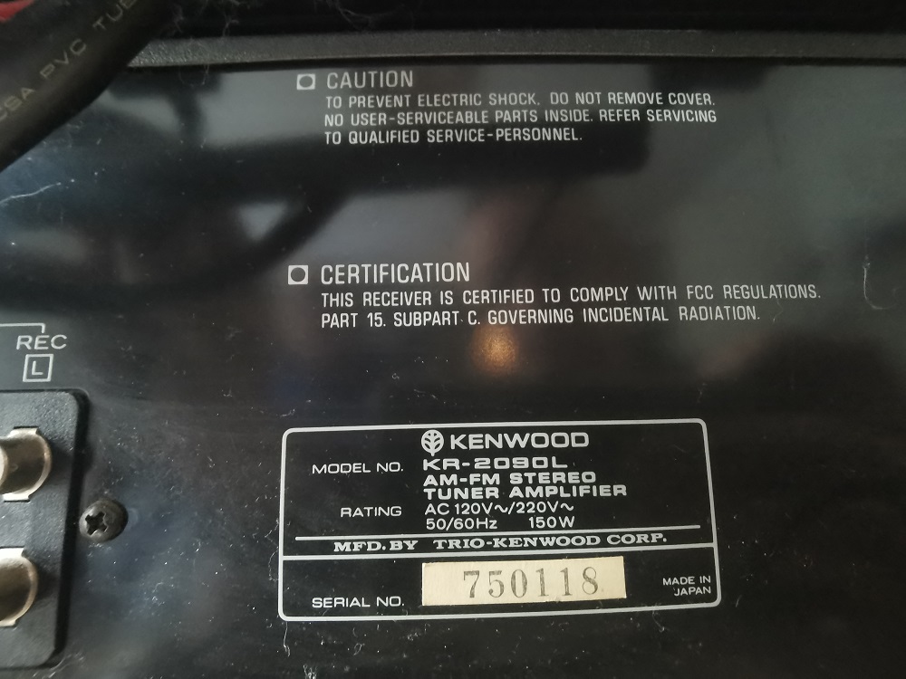

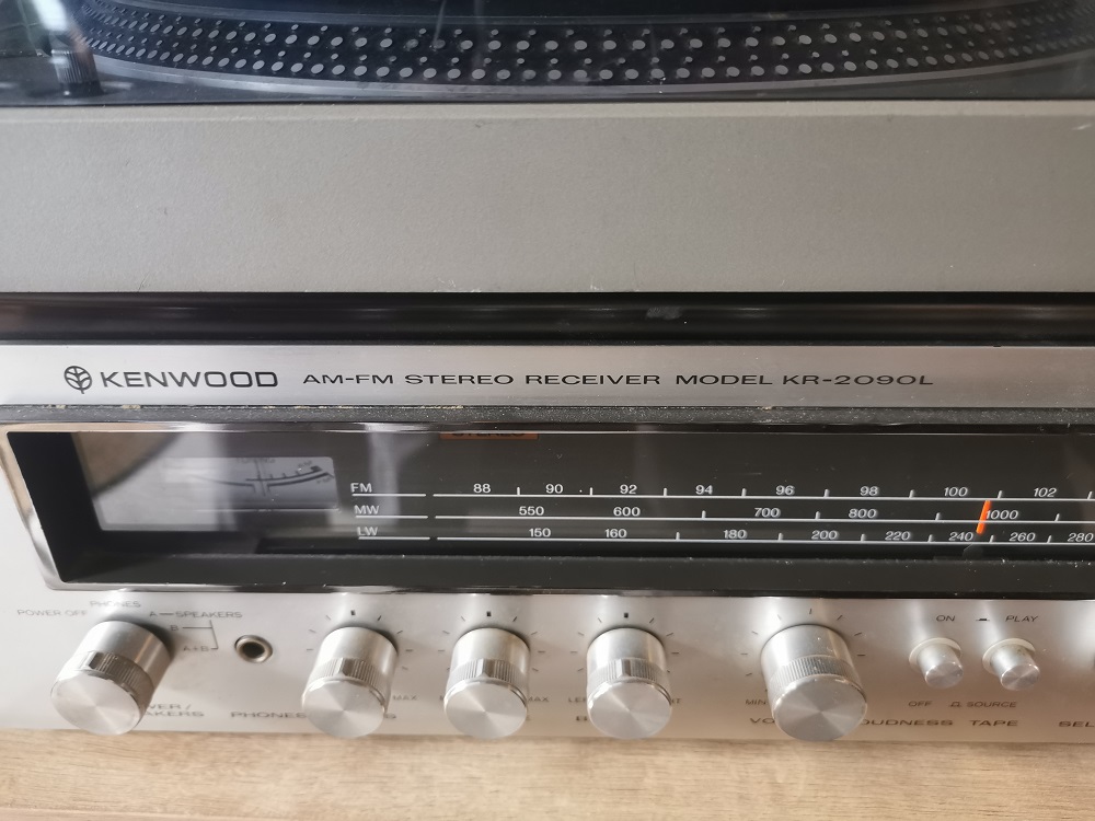

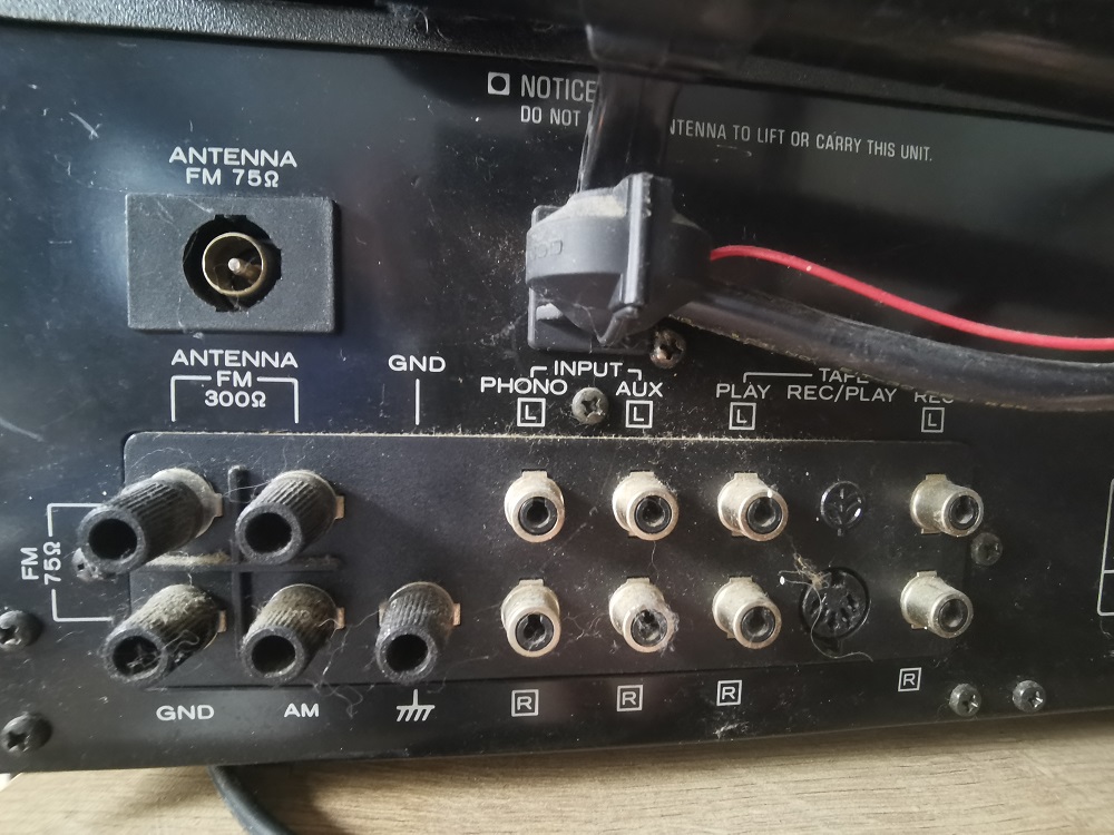

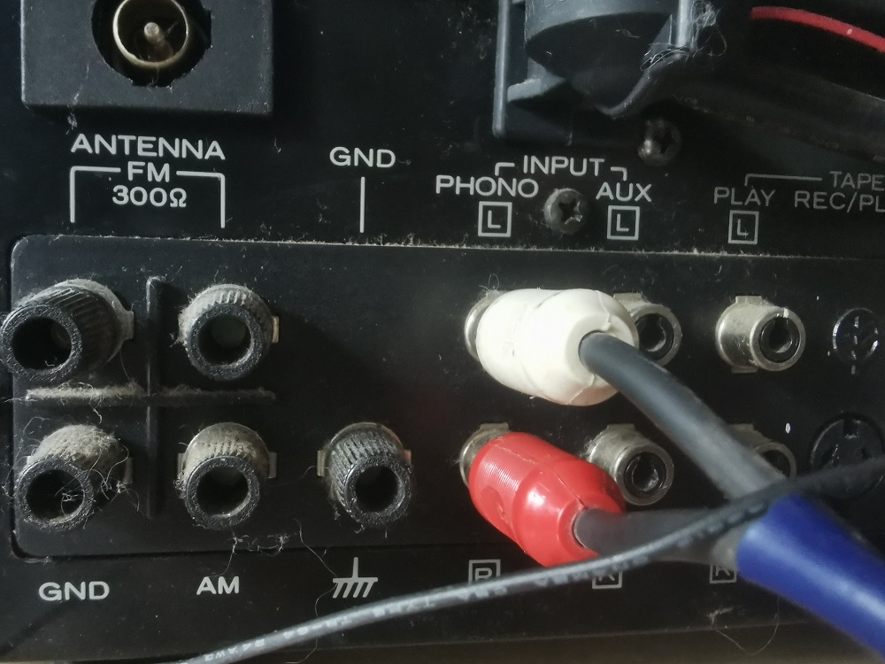

    Je n'ai pas pensé à vous parler d'un tuner que j'ai aussi récupéré. Vieux modèle également. Il remplacerait alors le préampli, forcément, nous sommes bien d'accord ?!?!
    Mais quels types de câbles utiliser pour tout connecter ensemble ?
    Sur les photos jointes, vous verrez que j'ai déjà mis en place les RCA de la platine vinyle à l'arrière de ce modèle Kenwood. Mais comment faire pour la suite, du tuner à mon ampli Bose ?
    Merci à vous !
    Premières photos de face :

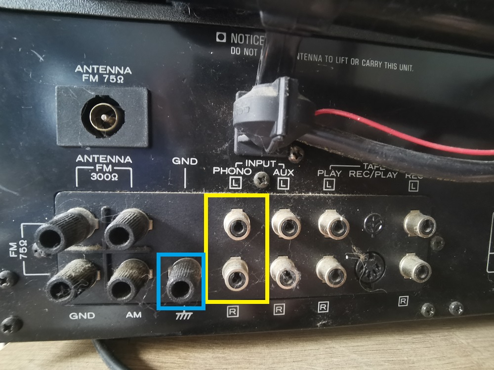

    Re : Platine vinyle Technics SL 1700 inutilisable
    c'est bien une entrée phono, donc OK
    tu remarqueras qu'il y a une borne Ground pour brancher un fil de terre à la platine en cas de "ronronnement".
    j'espère que le modèle de diamant commandé est compatible avec ta platine.

    C'est un ampli-tuner,ca fait les 2,tuner et ampli.
    il faut selectionner la source ,c'est tout
    Pas besoin d'autre ampli
    Le ground doit etre raccordé au chassis,capot metallique de l'ampli

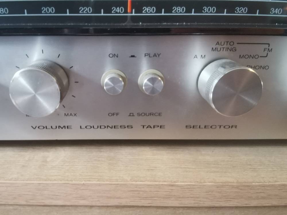

    tu branches les 2 fiches RCA de la platine sur les entrées phono de l'ampli-tuner (encadré en jaune), et si il y a avec ce cordon un fil simple qui sort de la platine, sans doute terminé par une cosse, tu le connectes sur la borne Ground (encadré en bleu)
    le bouton "selector" en face avant sur "phono".
    Nom : Arrière, divers, avant branchements.jpg
Affichages : 255
Taille : 305,3 Ko

    OK pour ampli et tuner, ça j'avais finalement compris. Merci quand même !
    J'avais bien branché les câbles RCA sur phono aussi.
    Pour les autres câbles, il y a juste celui du secteur, rien d'autre, pas de câble Ground (pour les éventuels ronflements).

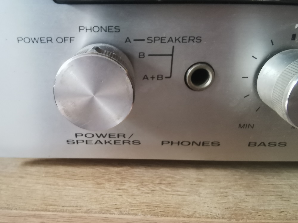

    Je n'ai pas d'enceintes non plus. Uniquement le Bose que j'utilise pour le son télé. D'où l'envie de sortir tout au même endroit : par mon Bose.
    J'imagine que je doive trouver des câbles RCA d'un côté pour les brancher sur les entrées notées "analog" pour "analogique" sur mon Bose. Je remets la photo ici :
    Et, de l'autre côté des câbles, des fils à nu que je doive serrer sur les vis A ou B, voire les 2, A ET B que vous voyez sur la photo ci-dessous... Je cale !!
    Merci pour vos retours. Que dois-je acheter ? Je suis preneur de liens si vous avez !
