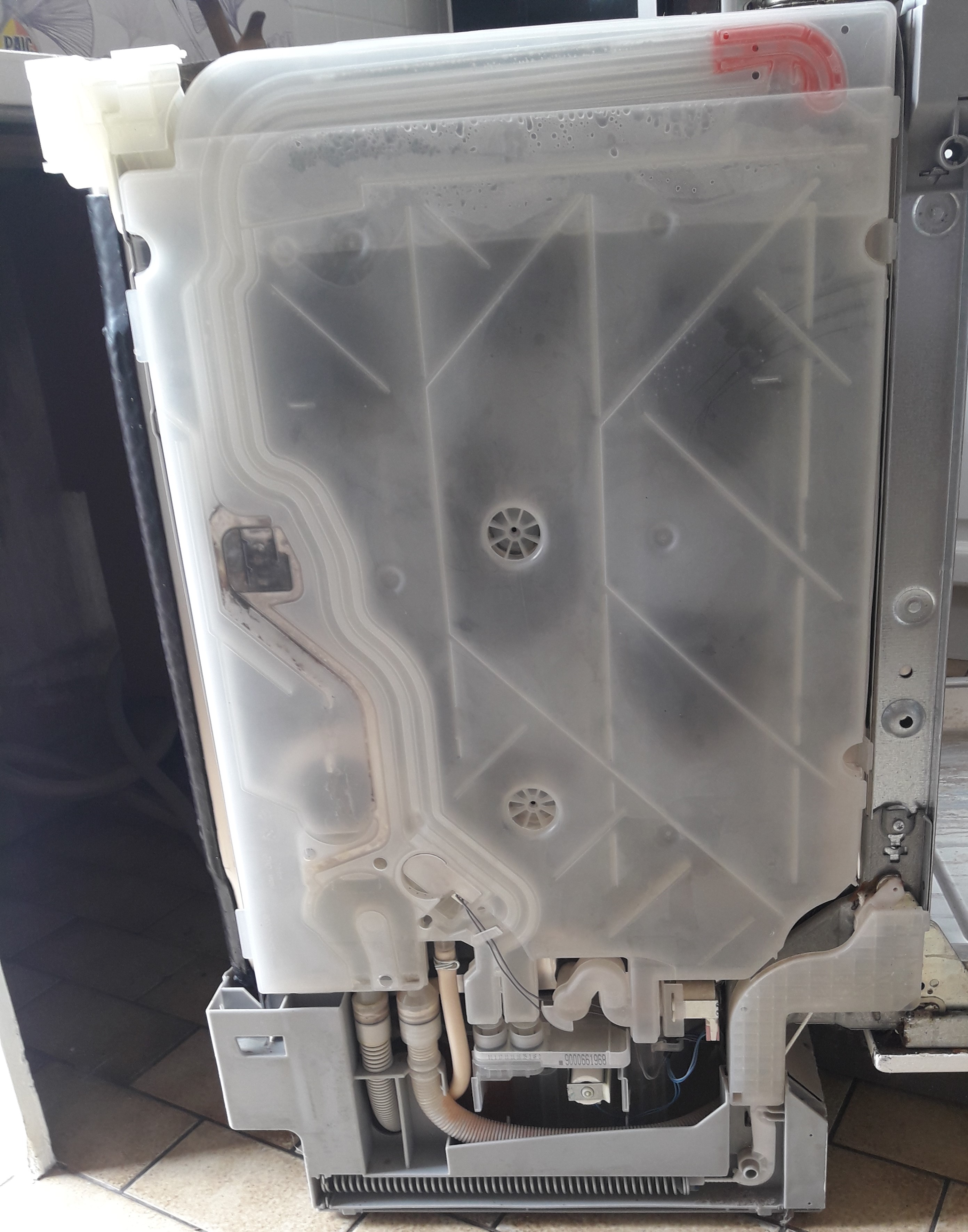

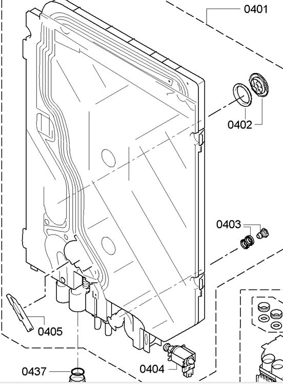

    veuillez svp retirer le panneau latéral gauche et faire une photo qui montre l'état du remplisseur
    tel que celui en vue éclaté
    ensuite on avisera

    ggleroy62860
    Re : lave vaisselle bosch SMI53M86EU/32
    Désolé pour le retard de ma réponse.
    C'est mon épouse qi avait commencé cette discussion et avec du retard, je prends le relais.
    Merci pour votre réponse
    Nom : remplissage.jpg
Affichages : 148
Taille : 1,29 Mo
    vous semblez avoir nettoyé ce remplisseur ou je me trompe??
    si le cas cela a-t-il résolu le problème??
    ggleroy62860
    Re : lave vaisselle bosch super silence
    Non, il n'a pas été nettoyé.
    Par contre je trouve que la partie gauche qui semble lié à l'évacuation est un sale !
    Pour rappel au problème persistant:
    Quand le programme est lancé, celui fonctionne normalement quelques minutes.
    Ensuite le bandeau s'éteint et le programme se suspend et il reprend de façon aléatoire et le programme reprend où il s'était arrêté !
    Le programme peut durer 24h et se terminer ?
    A chaque interruption tout le bandeau s'éteint.
    Merci pour la réponse.
