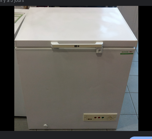

    ouvrez le couvercle et faites une photo qui montre le joint couvercle ouvert
    celui que vous montrez est un modèle d'expo dans un linéaire
    de fait c'est votre congélateur qu'il faudrait nous montrer couvercle ouvert
    et voir le coffre dans la même vue afin d'en comprendre le contexte

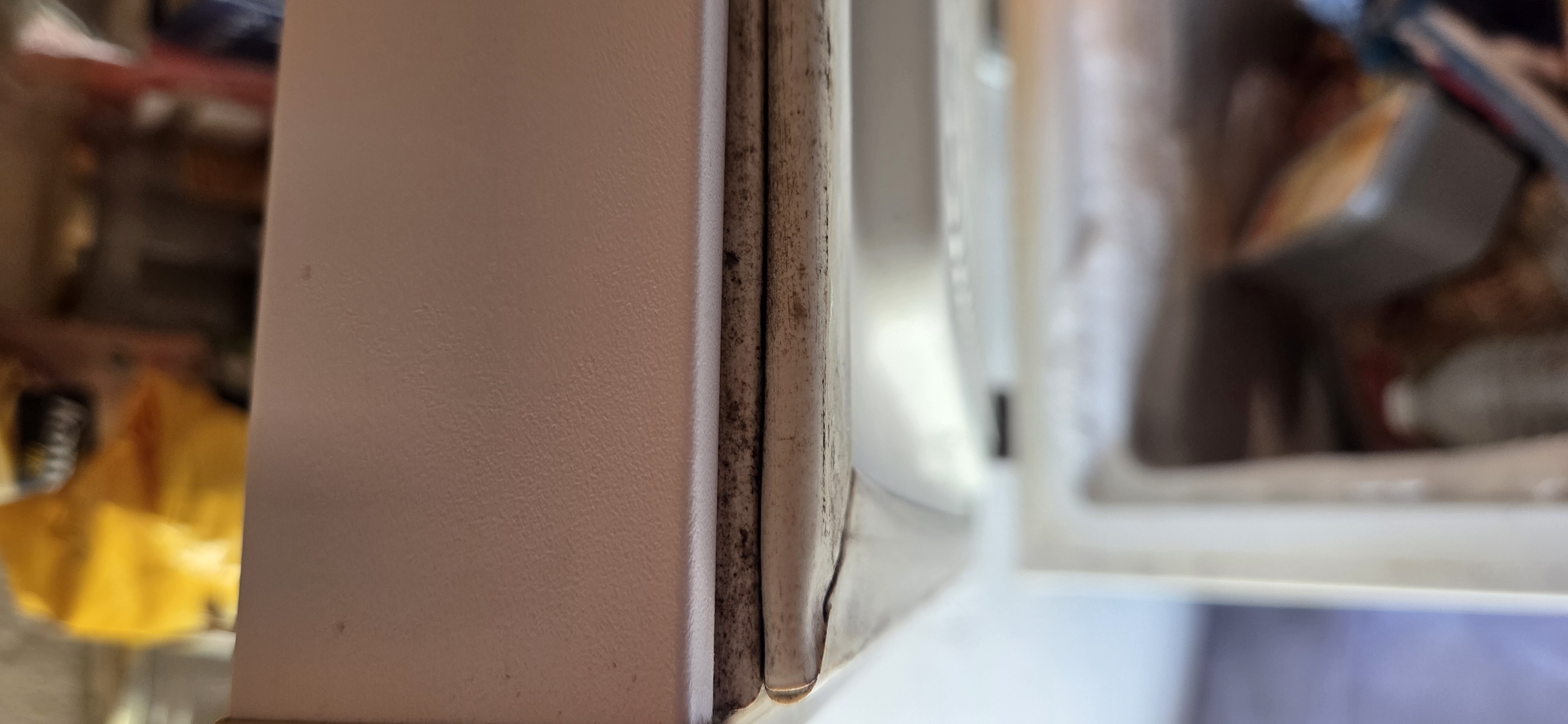

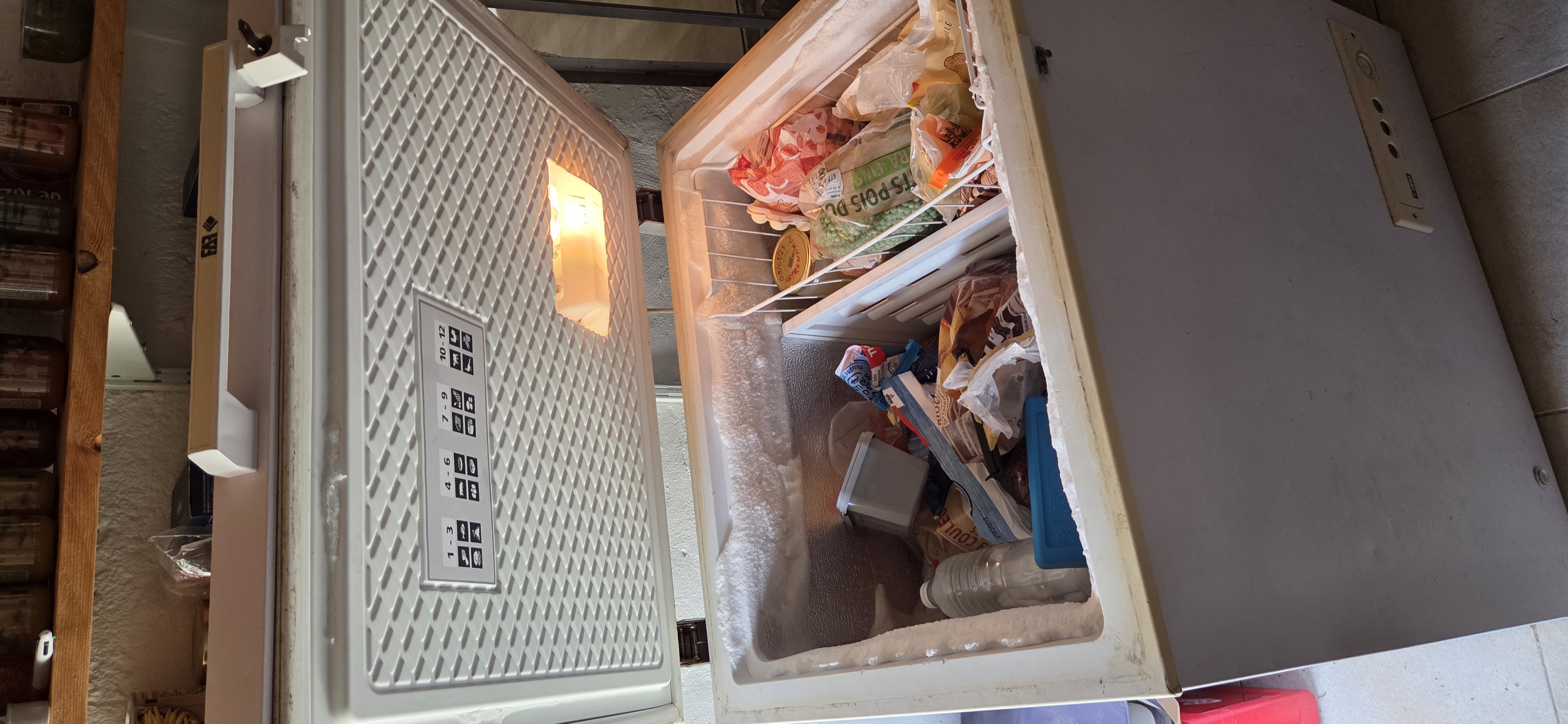

    Voici des photos du congélateur.
    Motif de remplacement du joint :
    - Il doit être dégivré très souvent,
    - Le gel s'installe entre le joint et la surface de contact. Du coup, la porte ne ferme plus.
    - Le joint est ultra dur, ce qui rend le nettoyage quasi impossible, sans "fendre" le joint.

    Re
    pour moi ce n'est pas le joint qui est en cause
    mais probablement un pont thermique qui s'est crée en partie haute du coffre
    pour le joint vous pouvez toutefois tenter de l'améliorer
    tout simplement lors du prochain dégivrage en le chauffant au sèche cheveux
    afin de lui donner un peu de souplesse supplémentaire
    cela ne résoudra pas le problème en remplaçant le joint de toute façon
    pensez toutefois a avoir a disposition une raclette plastique
    et racler périodiquement l'excès de givre
    en attendant le dégivrage manuel et annuel
    de préférence juste avant le départ en congé (si le cas)
    ce qui n'est souvent que très peu pris en considération
    alors qu'un orage peut déclencher le disjoncteur en votre absence
    et bonjour les dégâts a votre retour
    et en plus permet une mise a jour salutaire des denrées
    (il m'est arrivé d'en trouver stockés durant plusieurs années)

    re,
    pont thermique = défaut isolation interne dans la paroi du coffre en partie haute vous ne pouvez rien y faire
