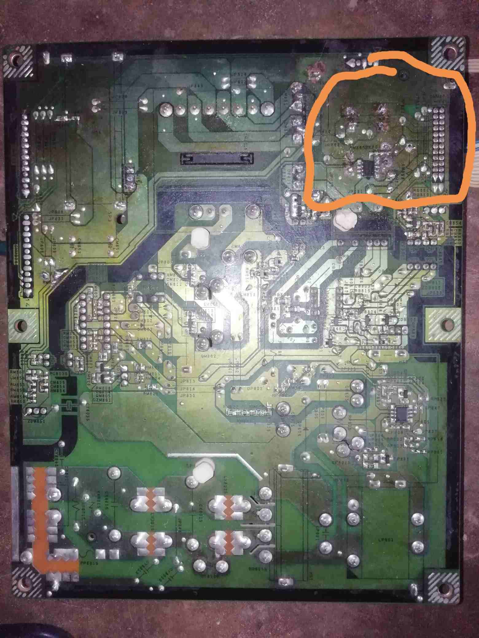

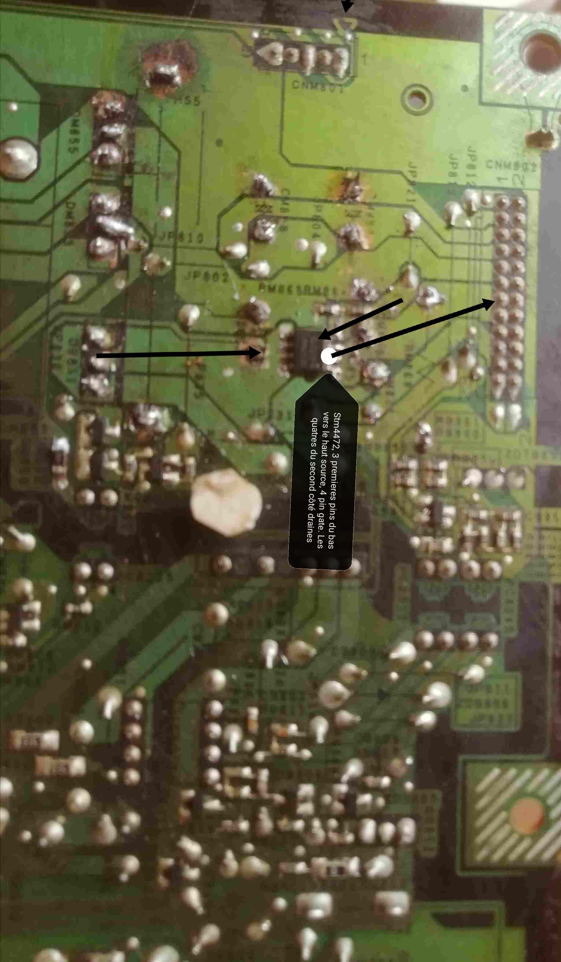

    Aide moi avec cette télé LCD samsung 32 pouce LA32A350C1 que je tiens reparé pour un ami qui n'a pas le moyens... C'est une vielle télé... Bref quand on allume le voyant rouge clignote plusieurs fois puis s'arrête mais la télé ne s'allume pas. J'ai donc ouvert pour les contrôles de base avec le multimetre: j'ai le standby, les 12,3v et 12.8v ainsi que les 24v pour le boost inverter. Le probleme j'ai pas les 5,3v comme indiqué sur le bornier j'ai a sa place 2.3v... Pour ne pas me casser la tête j'ai changer tous les condos du secondaire mais le problème continue j'ai enlevé le condo lié au bonier de 5,3v puis j'alimente pour contrôler et j'ai toujours la même tension 2,3. Ce condo est relié à un mosfet commutateur comme indiqué sur la la photo. C'est un Stm4472 il reçoit normalement toutes les tensions sur le gate 12,3v, le drain 5,3 v mais sur la source j'ai 2,3v... jai fais beaucoup d'autre recherche par les pistes sur la carte afin d'avoir l'origine des 2.3v mais je ne* retrouve pas, mais cela* ne provient pas du mosfet après d'autres experience que j'ai mener. J'attends impatiemment vos réponses.

    Vous parlez d'un Stm 4472,où est il ? Sur quelle carte et quel numéro d'emplacement porte t il sur la carte ?
    Est ce que le circuit intégré ICM 856 (LM 2576)sur la carte Alim délivre bien le 5,3v?.

    Le stm est au secondaire et c'est marqué QM852 ce n'est donc pas un circuit intégré je pensent que c'est un commutateur qui reçoit 5.3v d'une diod sur le drain et 12.8v sur le gate et sur le source je ne reçois rien

    les deux condensateurs noirs ca a charbonné...

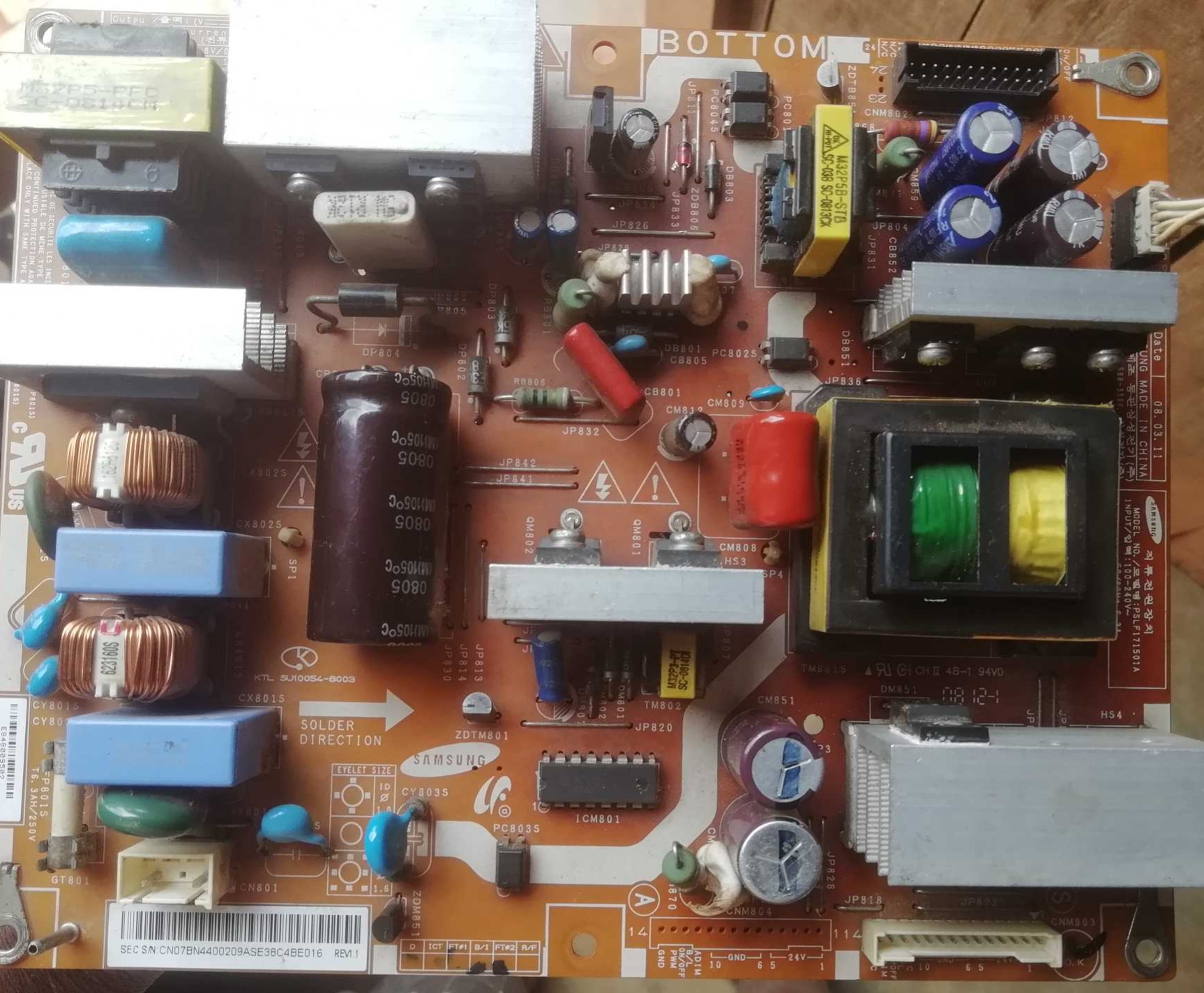

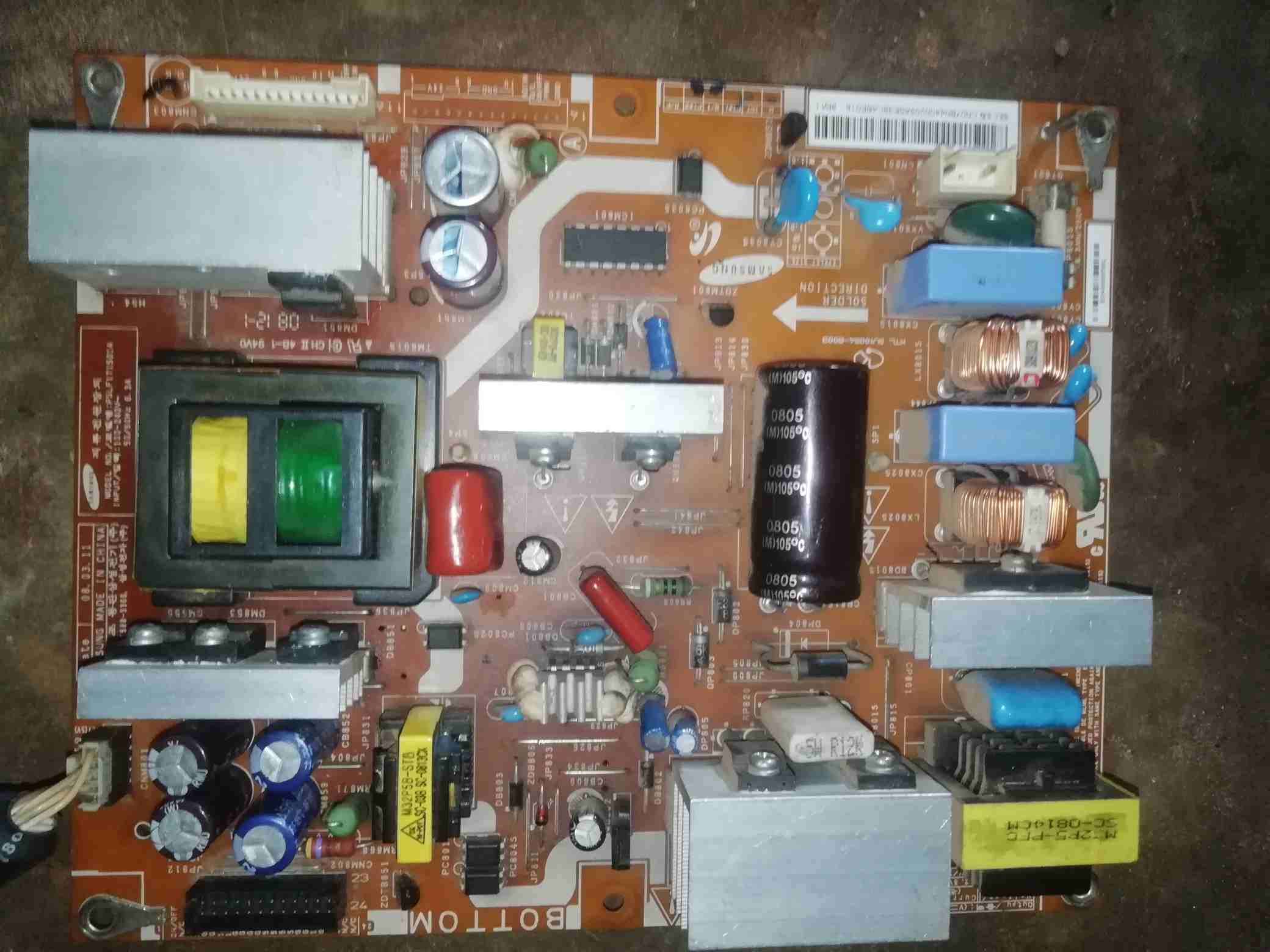

    Bonjour, référence BN44-00209A

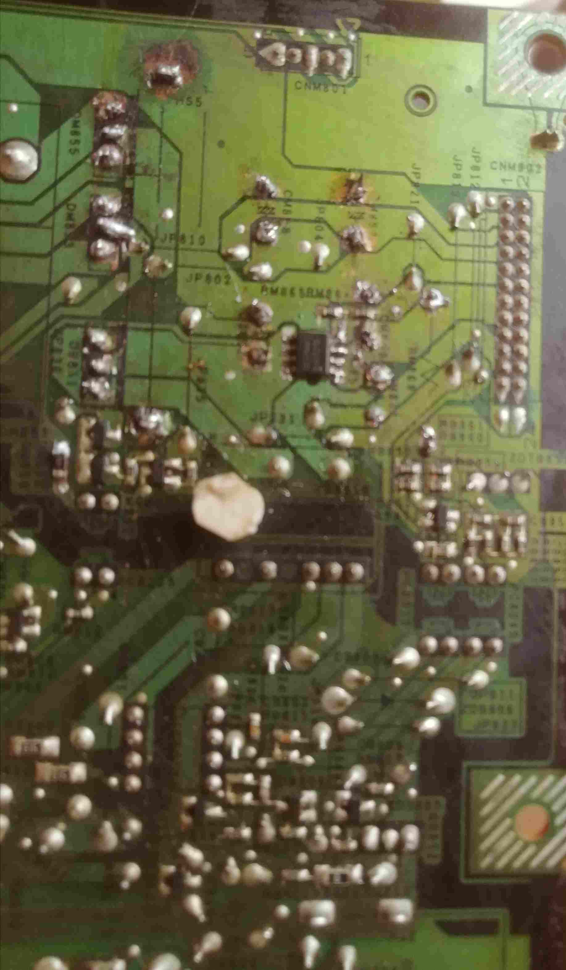

    J'ai essayé de faire quelques photos encore avec plus d'indication sur la carte à cause de la nature de photo...

    Un petit rappel sur le Stm 4472 ,son brochage :
    1,2,3 = source =5,3 v en sortie.
    6,7,8= drain= 5,2 v en provenance de HS 5
    4= gate = 12,8v en provenance de l’alim.

    Les pins 5,6,7,8 du stm reçoivent le 5,2 b sby qui fonctionne en veille.
    La gate reçoit le 12,8v en mode ON.et laisse passer le 5,2v sby sur 1,2,3 pour alimenter la carte mère en mode ON.La tension passe à 5,3v grâce aux diodes internes entre 4 et 1,2,3.
    Si le 5,3v n'est pas correct c'est soit Qm852 hs,soit la carte mère consomme trop .

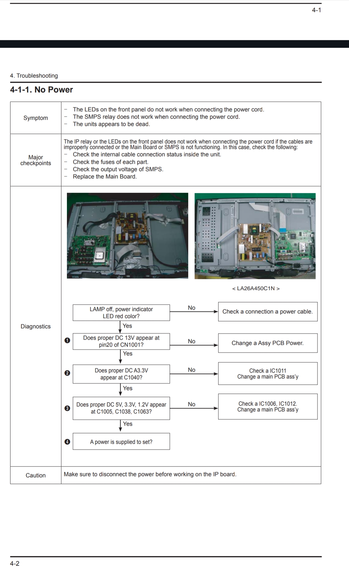

    Une idée à voir :Nom : Screenshot_20250723-125746_Drive.jpg

    Ok merci pour la réponse et la precision les precisions dans l'image envoyée
