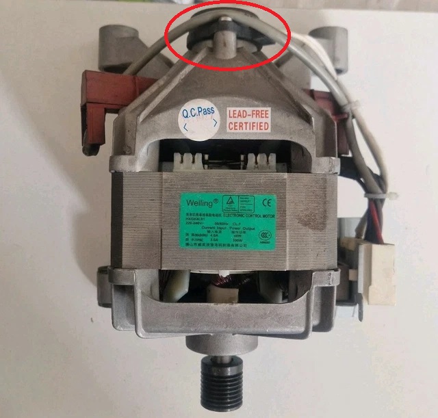

    J'ai un soucis sur une machine à laver séchante de marque Hotpoint Ariston.
    J'ai lancé un lavage cette nuit, et ce matin j'avais une erreur F-02 (ce qui correspond à un problème de moteur).
    J'ai relancé un essorage ce matin, et je remarque que le tambour fait un tour, s'arrête. Puis quelques secondes après, ça recommence. Et ainsi de suite. Résultat : le programme d'essorage ne se termine jamais, et ça finit par ce code F-02.
    J'ai déjà eu l'erreur F-02 il y a quelques mois, mais là le tambour ne bougeait plus du tout. C'était les charbons, et après les avoir changés, tout remarchait normalement.
    Mais là, je ne vois pas... Quelqu'un a une idée ?
    Merci d'avance pour votre aide

    Bonjour, les charbons sont neufs, j'ai même enlevé la courroie du tambour et le moteur tourne librement et sans bruit suspect. Par contre j'entends bien que c'est la machine qui coupe le moteur, j'entends le clic du relais au démarrage et à l'arrêt du moteur

    En fin de compte j'avais un fil coupé au niveau du tachimètre du moteur, c'une pièce qui se situe au cul du moteur.
    J'ai remplacé cette pièce et tout remarche normalement.

    Ce capteur est constitué d'une simple bobine en principe (pas de capteur Hall ? )
    J'espère que tu as autopsié la pièce ?
    Elle était peut-être réparable ?
    Je ne sais pas de quelle technologie il s'agit mais le capteur se fixe à l'arrière du moteur (en haut sur l'image) et l'axe du moteur s'insère dedans.
    La pièce en elle même n'était pas abimée, c'est juste le fil électrique qui était coupé au ras du plastique :
    Donc impossible de réparer, car le fil est moulé dans le plastique de la pièce et ne se démonte pas.
    J'en ai tout de même eu pour 27€ avec la livraison pour cette toute petite pièce, mais c'est toujours mieux que de racheter une machine

    Le moteur est un organe "flottant" et si le câble de raccordement à un autre point fixe trop proche du moteur, la rupture risque de revenir.
    L'idéal serait de fixer le câble du détecteur à 3 ou 4 cm sur le moteur et de laisser une partie souple de 25/30 cm pour rejoindre un autre point fixe.

    Ce type de souci apparait de temps en temps a chaque fois cela se coupe au ras de l'enrobage de la bobine
    de fait il est préférable de remplacer la bobine complète
    la filerie ne se ballade pas vu qu'elle est dirigée vers le faston moteur qui est fixé sur le moteur
    par contre perso je n'ai jamais compris pourquoi on arrive a avoir un fil coupé quand on voit le montage
    sauf quand la tachy se détache du moteur
    ce n'est pas l'axe moteur en réalité qui traverse la bobine
    mais un aimant cylindrique situé en bout d'arbre moteur
    cela est en fait une génératrice qui délivre une tension alternative et de fréquence progressive en fonction de la vitesse

    En fait le fil n'était pas coupé net, l'enrobage du cuivre se désagrégeait, et le cuivre s'est éffrité lui aussi, d'ailleurs le 2e fil s'est rompu au démontage de la pièce. Je ne sais pas si cela vient des vibrations, d'une mauvaise qualité de fil, ou autres... Mais en tout cas le câblage était d'origine maintenu plutôt fermement au moteur grâce à plusieurs colliers, il n'y avait pas de partie baladeuse, alors j'ai tout remis comme c'était.

    peut être que la machine est en milieu humide par le sol

    Elle l'a été quelques temps par le passé c'est vrai (sous sol un peu humide par temps de pluie), mais ce n'est plus le cas depuis deux ans
