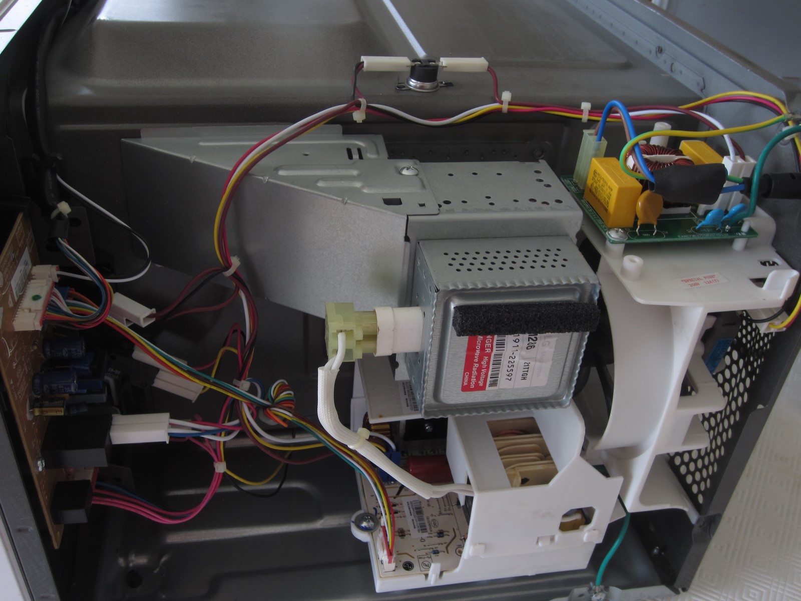

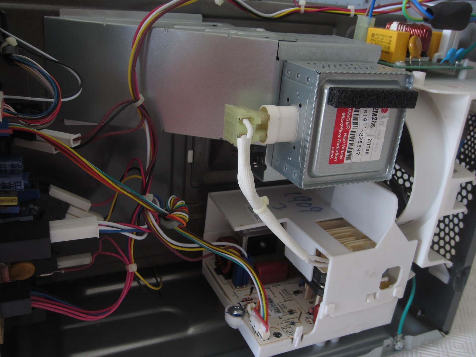

    Mon micro onde ne chauffe plus, capot enlevé je ne trouve pas le condensateur qui ressemblerait à 1 petit cylindre .
    Avez vous 1 idée au vu des photos , modèle LG MS4265DDH ?

    attention ce micro ondes est équipé d'un "inverter" haute tension
    donc un circuit a découpage qui génère une tension variable en continu
    il est a même de générer une tension de 4500v
    qui peut s'avérer dangereuse voire mortelle
    ce n'est pas un jouet
    Re : Micro ondes LG oû se trouve le condensateur ?
    ça peut venir de l'inverter, du magnétron, des sécurités de porte,
    il faudrai essayer de repére les fils d'alimentation de l'inverter et vérifier s'il est ou non alimenté,
    je rejoins Richard sur le danger de la haute tension générée par l'inverter, cette tension peut être mortelle, plusieurs milliers de volts avec une puissance disponible importante (les micro ondes font aux alentours des 1000 Watts), de quoi tuer un être humain sans problème
    vu qu'il y a un inverter, cet appareil n'est pas équipé du condensateur destiné à doubler la tension

    La carte inverter se trouve en bas sur la photo (repéré par une flèche), c'est un élévateur de tension inductif (bobines)
    Bien le bonjour à Richard 31 et titijoy3
    Je ne rajouterais rien à ce qui a été très bien dit concernant les dangers de manipulation avec de telle tensions
    Pour info, un ami m'a rapporté lorsqu'il faisait du SAV avoir trouvé un de ses collègues mort au pied d'un micro-onde qu'il essayait de réparer

    pour compléter les infos fournies, j'ai envoyé le Micro ondes chez 1 réparateur qui m'a demandé 50€ pour le diag. et ensuite 100€ pour changer le magnetron, or j'ai vu que ce dernier coute une trentaine d'euros max port inclus avec la même ref LG .
    En l'absence de condensateur et l'engin hors circuit ( +2 jrs ) y a t il 1 risque pour opérer ce changement ?
    D'1 coté 150€ de réparation alors que le neuf est autour de 200€ cela m'interpelle, sinon l'appareil est quasi neuf d'apparence, sans doute sous garantie mais acheté sans facture d'occasion .

    si le magnétron est défectueux démontez le et dites nous quel défaut vous y constatez
    au besoin faites une photo qui montre le magnétron coté antenne
    ensuite une photo qui montre la référence du magnétron
    ensuite on avisera
    prenez votre temps pour le démontage
    car qui va doucement va surement
    et du coup c'est nettement plus rapide

    pas de souci vu le temps passé vous pouvez démonter le magnétron
    par contre il nous faut des photos sur divers angles et effectuer une mesure entre une cosse et le bâti du magnétron
    afin de voir s'il y a un souci d'isolement
    j'ai toutefois besoin d'une info
    au final le techno n'a rien regardé
    il vous a juste donné des tarifs c'est ça???
    on peut donc supposer que le magnétron n'est pas forcément en panne ??
