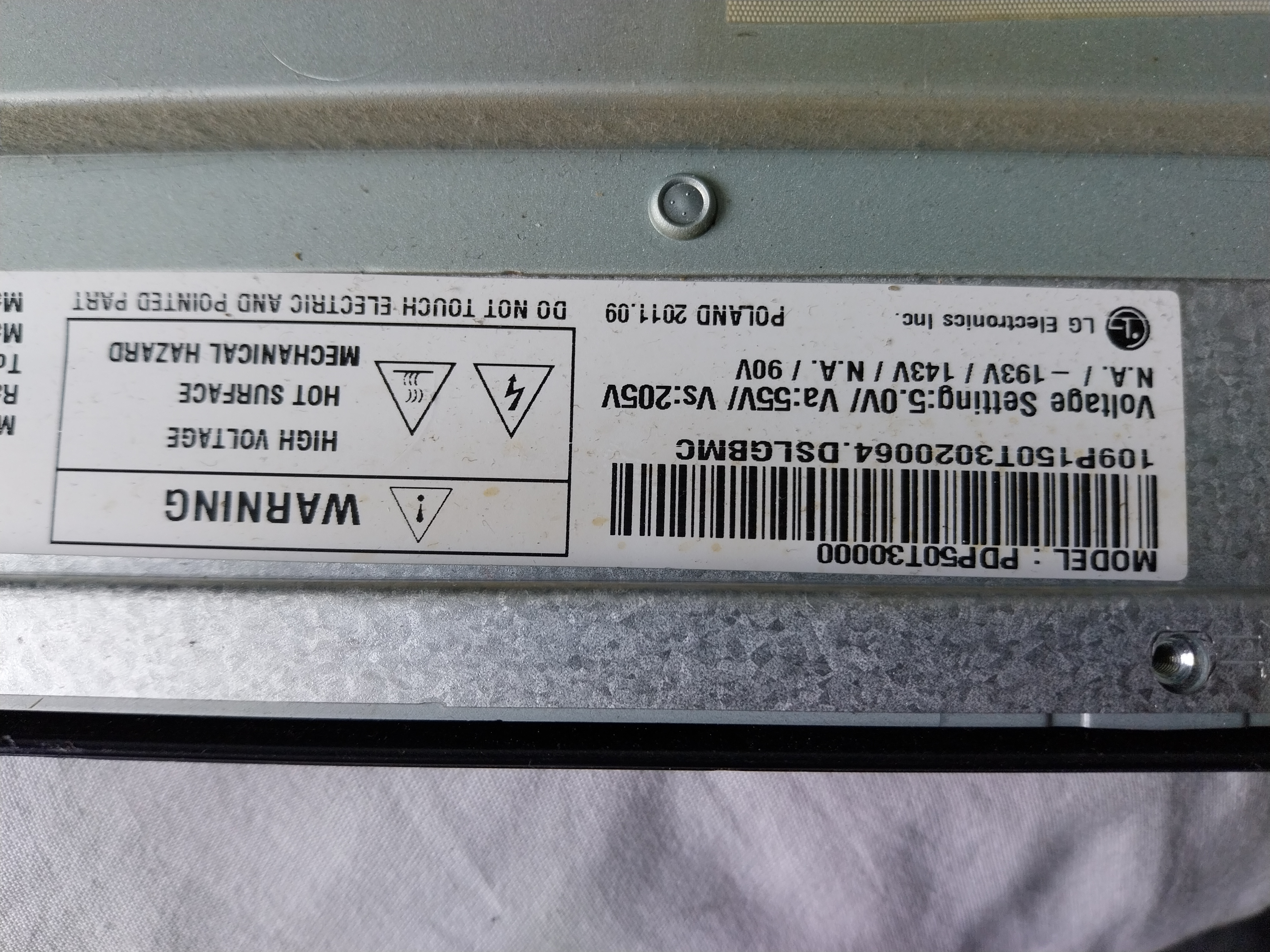

    Vérifiez d’abord les tensions VS et VA avec les valeurs qui sont indiquées sur l’étiquette sur la dalle.
    Donnez la ref complète de l’appareil svp.

    J'ai vérifier les tensions VS et VD. Sur la carte d'alimentation est noté VA 55 volt et VS DE 201 à 207 volts.
    Les mesures ne donne 55.5 volts pour Va qui j'ai réglée à 50 et pour VS j'ai bien 207 volts.
    J'en suis là de mes contrôles. Tension gros condensateurs principaux 394 volts.

    Les tensions signalées sur l’étiquette sont à respecter au milivolt près.
    cdrhum
    Re : plasma lg 50PW qui a une teinte rouge.
    ha ok donc il faut que je règle cela. Je pensais que c'était bon
    merci merci encore.

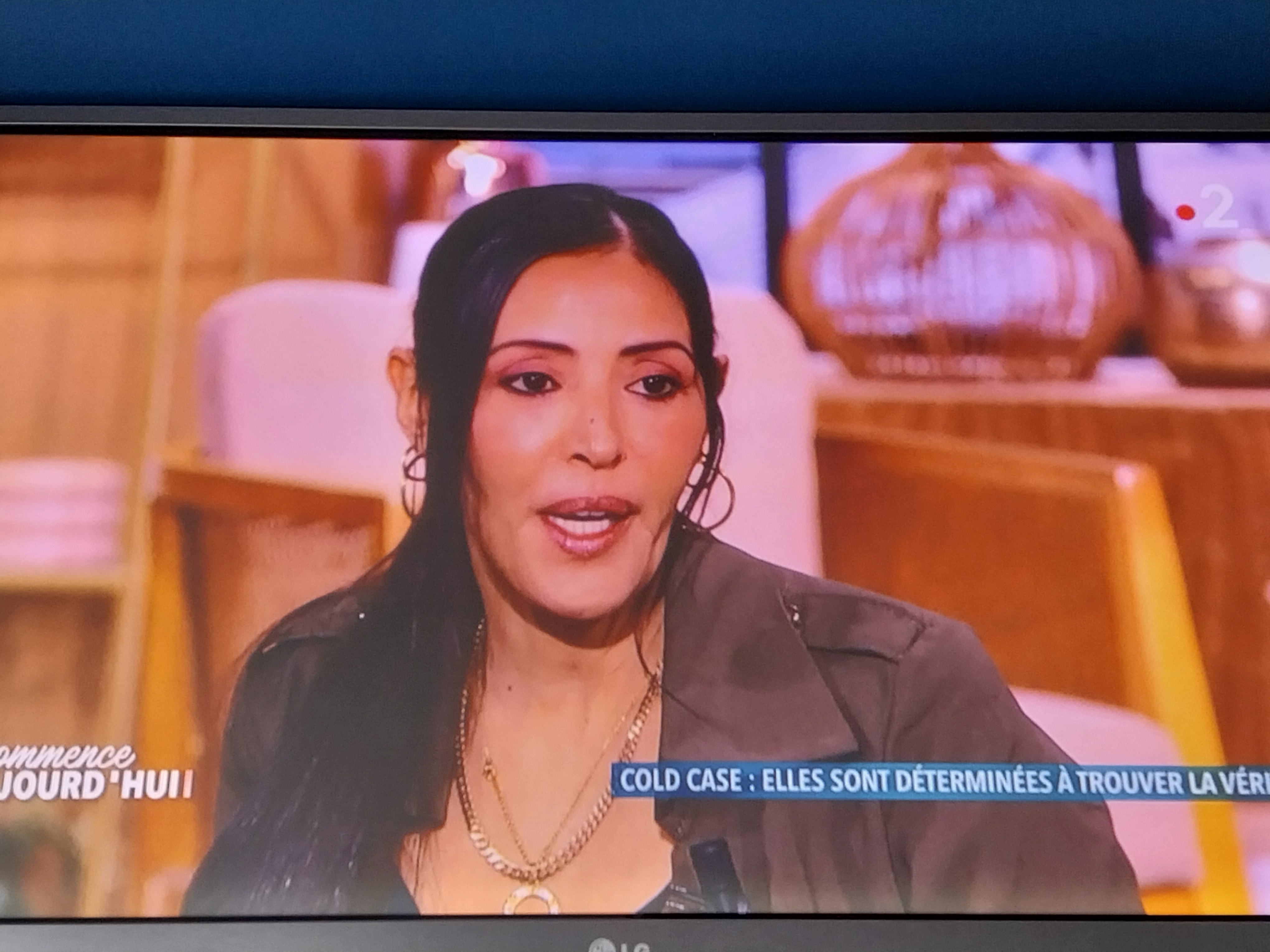

    cdrhum
    bj oui bien sur
    voilà une photo du plasma lgNom : Rouge.jpg
Affichages : 143
Taille : 1,82 Mo

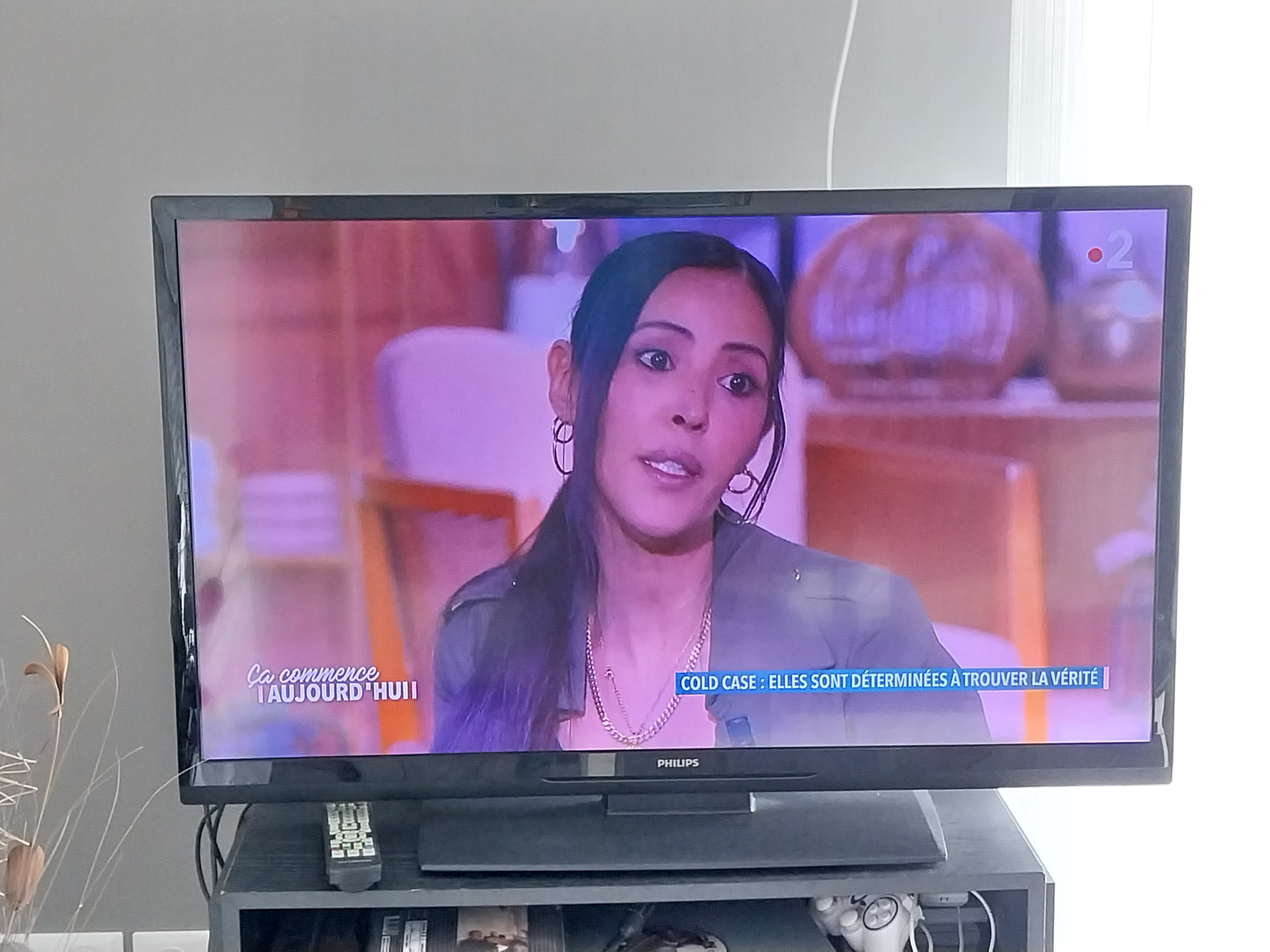

    cdrhum
    et une photo de mon philips
    Nom : normal.jpg
Affichages : 138
Taille : 1,62 Mo
    papilou06
    Animateur Dépannage
    Bsr
    Le philips vire carrément au violet, il peut se régler en teinte neutre ou chaude.
    Je ne vois pas de neige sur le plasma Le souci pourrait venir de la carte contrôleur
    cdrhum
    Non pas de neige sur le plasma. Je voulais dire que sur l'écran la neige était rouge.
    Un test sur la carte contrôleur est possible?
    merci encore.

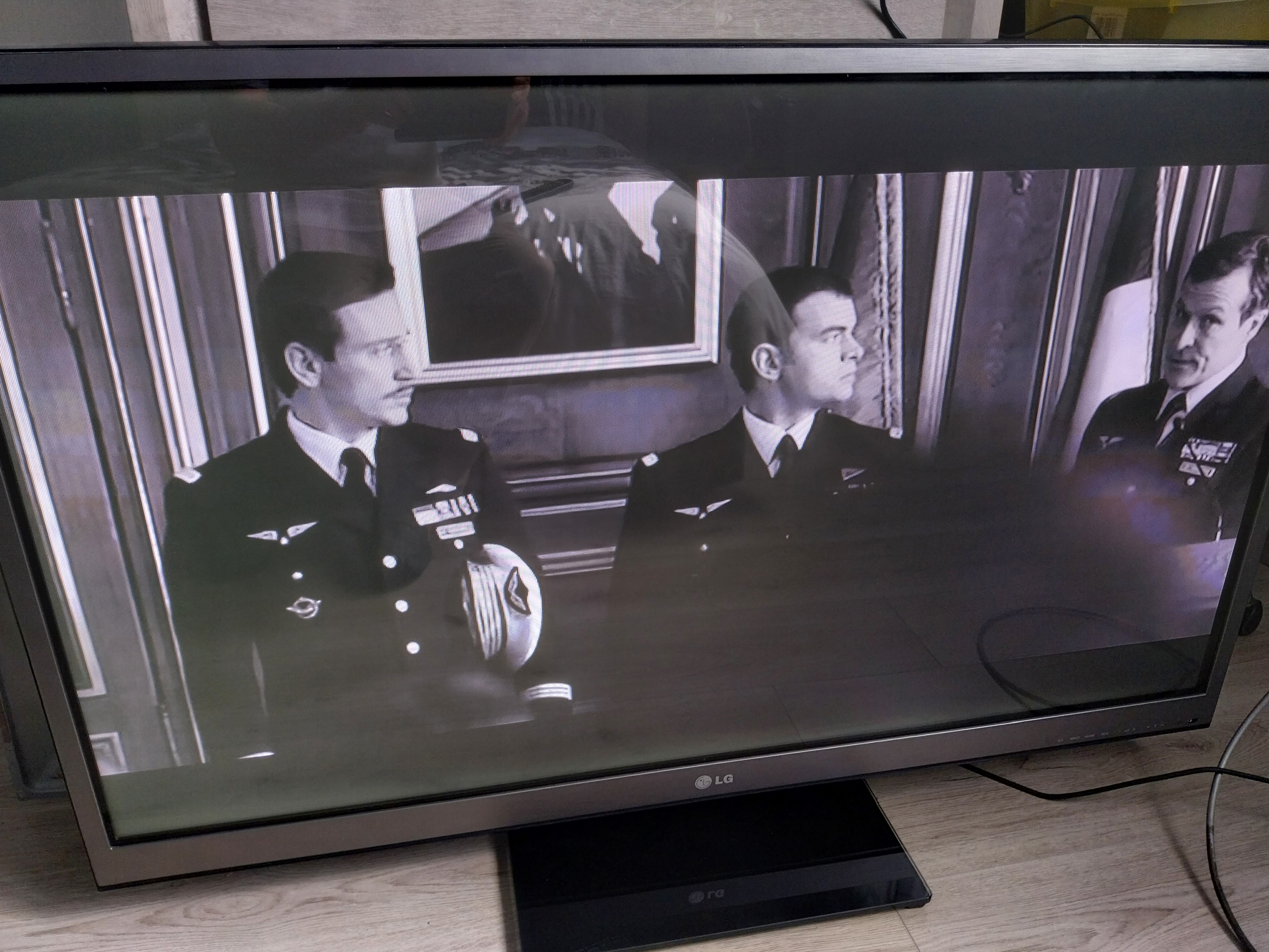

    cdrhum
    Bonjour à tous.
    je vous envoie des photos en noir et blanc. Pour les réalisées j'ai mis la fonction couleur à 0.
    Nom : noiret blanc1.jpg
Affichages : 121
Taille : 3,37 Mo

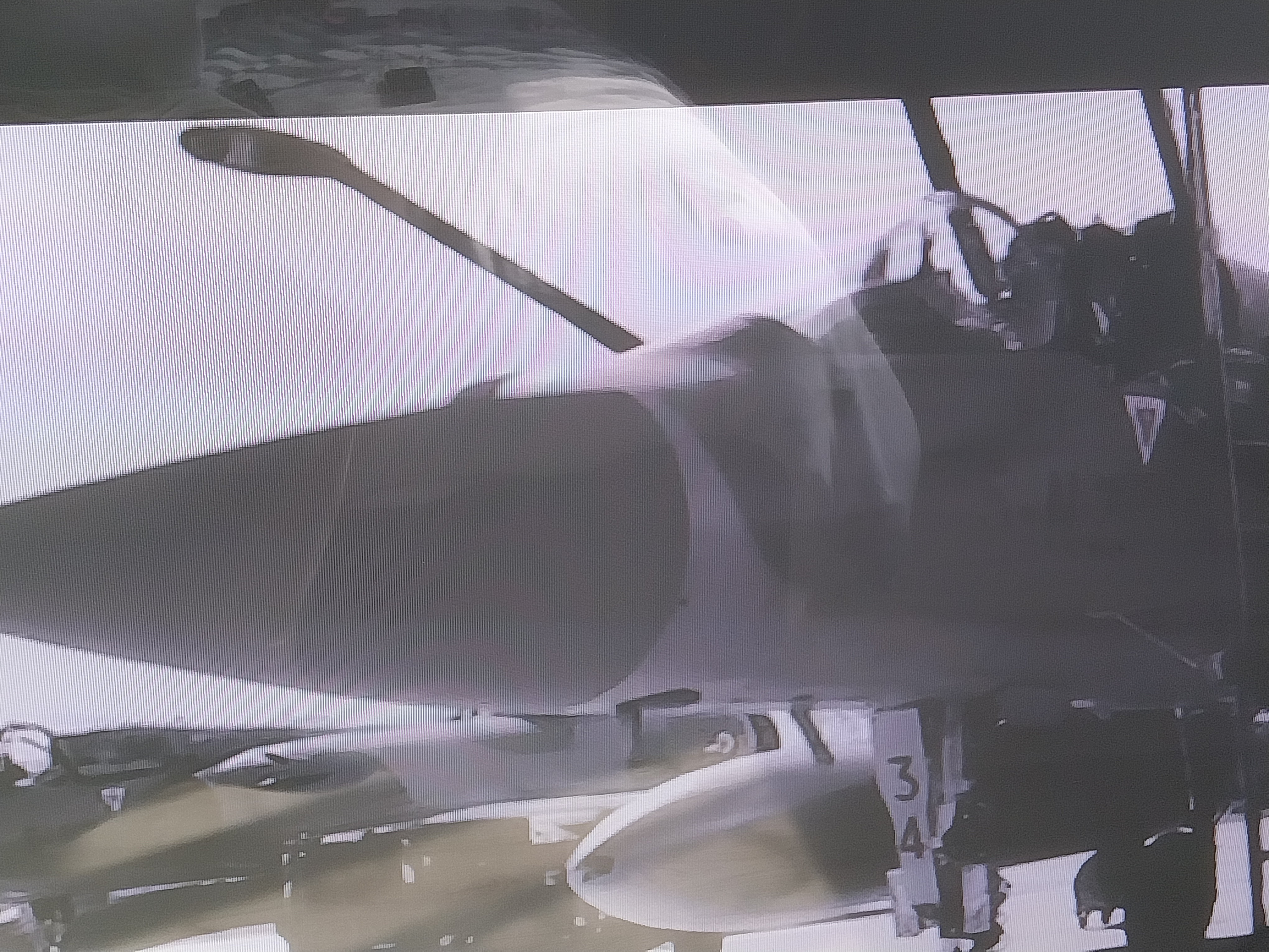

    cdrhum
    une autre photo
    Nom : avions.jpg
Affichages : 126
Taille : 6,33 Mo
    papilou06
    Animateur Dépannage
    Bjr
    Il faudrait essayer de changer la carte contrôleur.
    Le noir et blanc à l’air correct.

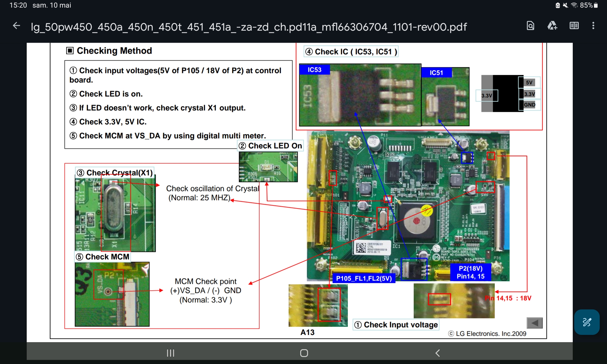

    voila une photo de la carte contrôleur. Je ne vois pas de point auto/gen
    merci encore.
    Nom : controle.jpg
Affichages : 128
Taille : 3,35 Mo
    papilou06
    Animateur Dépannage
    Bjr
    Auto/gen n’est pas systématiquement présent.
    Quelques contrôles à faireNom : Screenshot_20250510-152009_Drive.jpg
Affichages : 111
Taille : 874,0 Ko

    cdrhum
    j'ai testé IC 53 les contrôles sont conformes et mes contrôles s'arrêtent la car le n'ai pas IC 51.
    Mon châssis n'est pas le mfl66306704........ mais le MJH624355 01.

    Oui,il y a eu une variante pour le marché européen.
    Il y a eu des soucis avec les condensateurs électrochimiques smd.Pour bien faire il faudrait les changer tous ou changer la carte .
    3,28v pour 3,3v c'est dans la tolérance, pas de souci.
    Dernière modification par papilou06 ; 12/05/2025 à 14h32.

    Est ce que le clignotement de la led nous donne une indication?
    sur ma carte je n'ai pas le composant IC51 mais j'ai IC701. Les tensions contrôlées ne sont pas les mêmes normal ou pas?
    Dernière modification par cdrhum ; 13/05/2025 à 15h56.
    papilou06
    Animateur Dépannage
    Oui
    Elle indique que les datas circulent mais aucune influence sur les teintes ou les couleurs.
