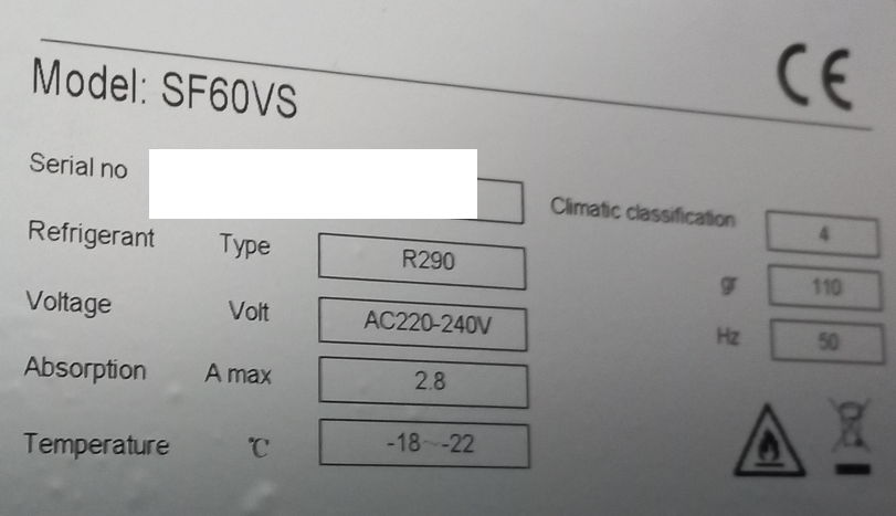

    @bibi
    pouvez vous poster une phot de l'étiquette constructeur et éventuellement une photo de l'étiquette ou est indiquée la classe de consommation ?

    Salut à tous et une nouvelle fois merci pour vos réponses, vos idées et vos questions.
    Voici une photo de la plaque CE :
    @titijoy3, est-ce que l'info que tu cherchais est sur la plaque ?
    Et au passage du schéma élec:
