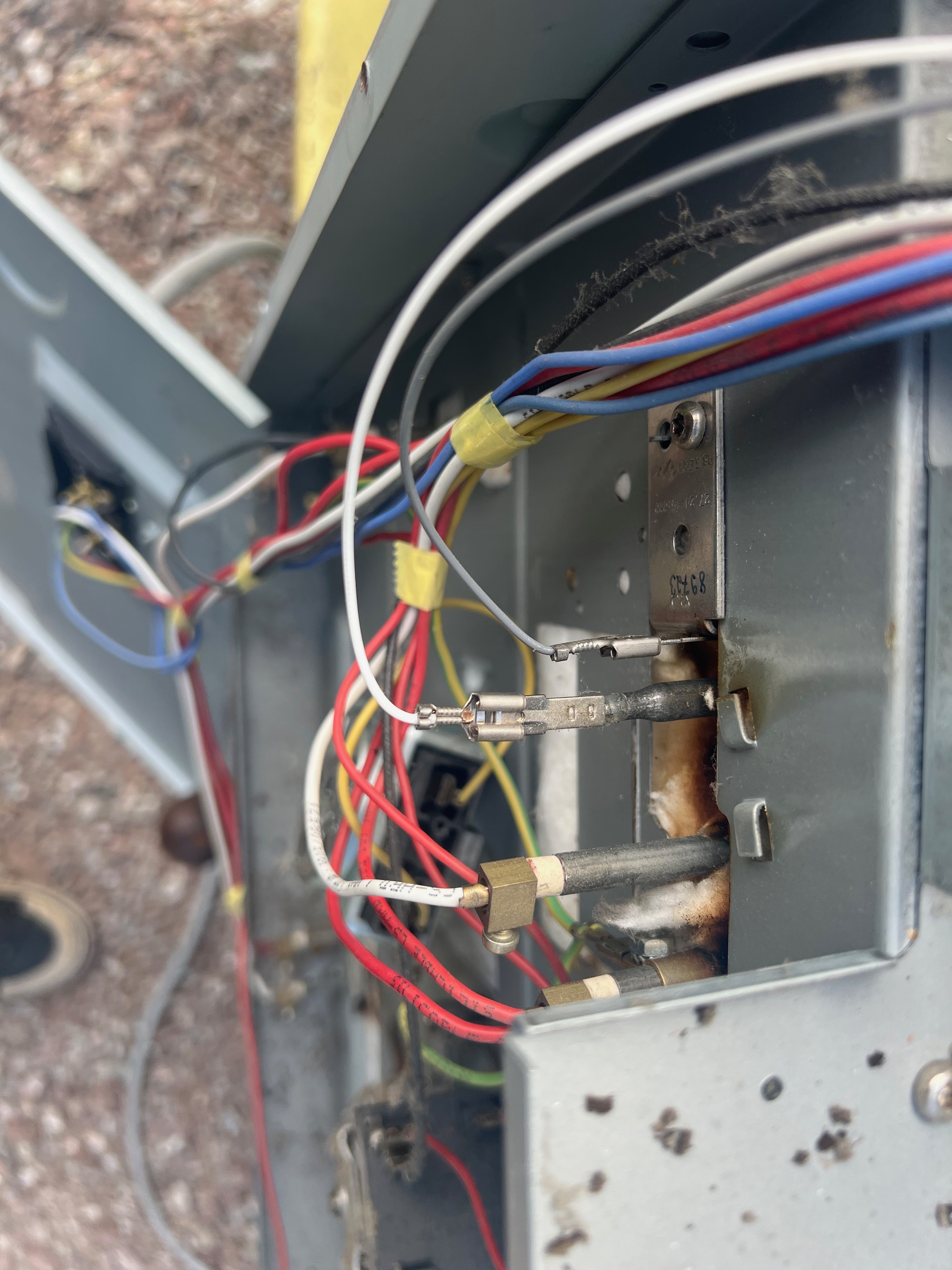

    Bonjour tout le monde
    on m'a confié un four scholtès qui crame toutes les cuissons, d’après son utilisatrice...
    J'ai bien sur tout de suite pensé à un défaut de sonde de température.
    Je l'ai donc ouvert par l’arrière pour déposer cette pièce.

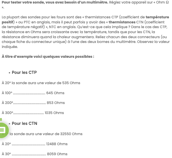

    La question est la suivante :
    Quelle valeur dois je mesurer à T° ambiante pour vérifier son état Bon ou HS ?
    D’après sos accessoires et une page sur le controle de ces sondes, qu'elle soit CTN ou CTP, les valeurs sont largement supérieures à ma mesure.
    Pour info j'ai 11 ohms...
    Elle semblerait donc HS.
    Une confirmation S'il vous plait, je vous en remercie !

    Bonsoir, en général c'est 500 Ohms ou 1 kilo Ohms (dépend du type de sonde PT500 ou PT1000 ), à 20 ° bien sur
    dans les fours c'est plutôt 500 Ohms

    Il ne s'agirait pas d'un thermocouple ?
    Re : Four Scholtés brule les aliments - Défaut sonde ?
    vu la longueur de la pièce et le fait qu'il n'y ait qu'un fil plus la terre, on peut se poser la question en effet, du coup, 11 Ohms seraient corrects,
    je pense que le souci est électronique

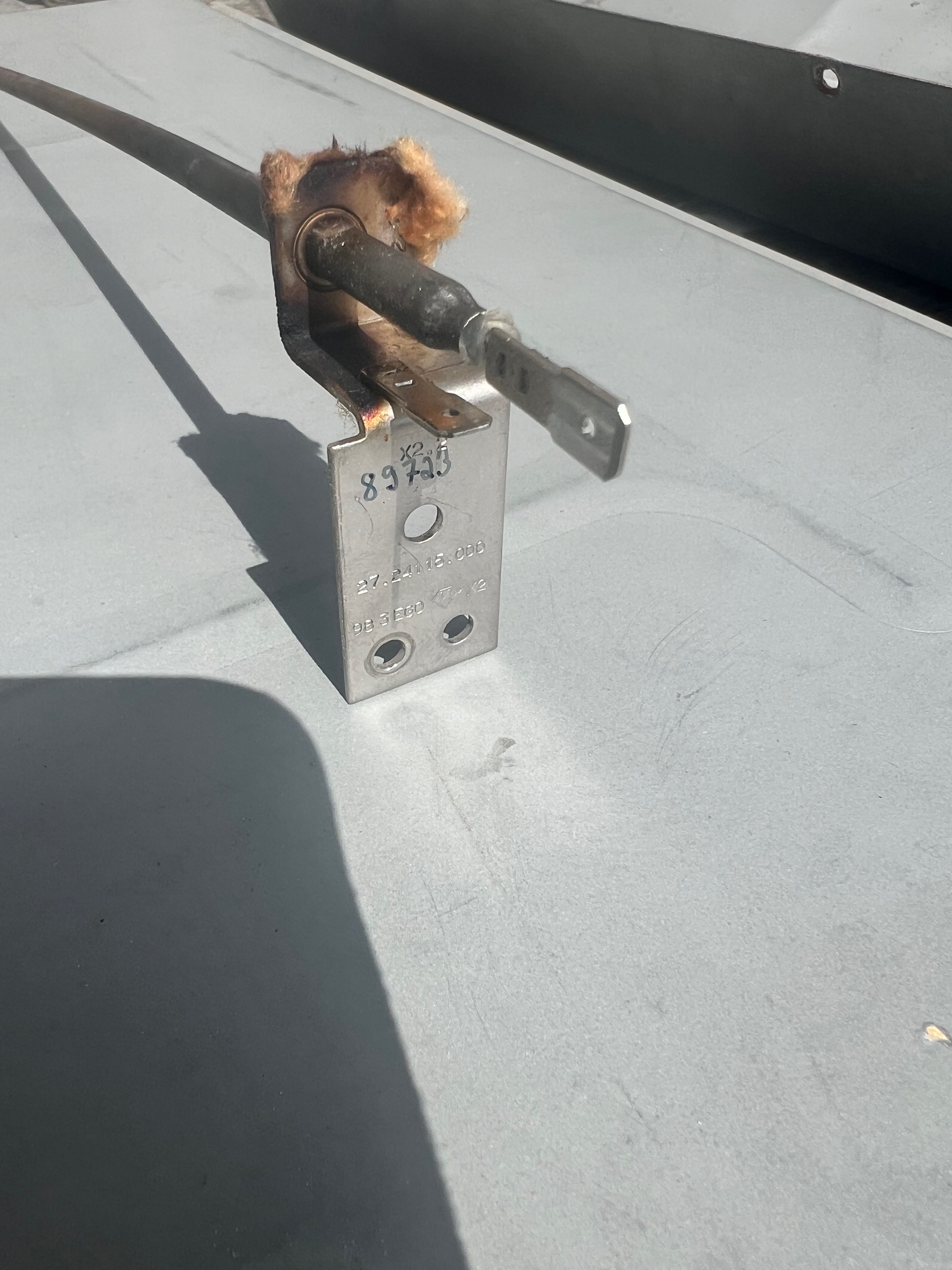

    référencée comme une sonde de T° sur plusieurs sites
    Je vais essayer d'en savoir un peu plus la dessus.
    Mais soyons réalistes je pense qu'à 11 ohms et reliée au châssis, cet élément devrait avoir une valeur bien plus élevée...

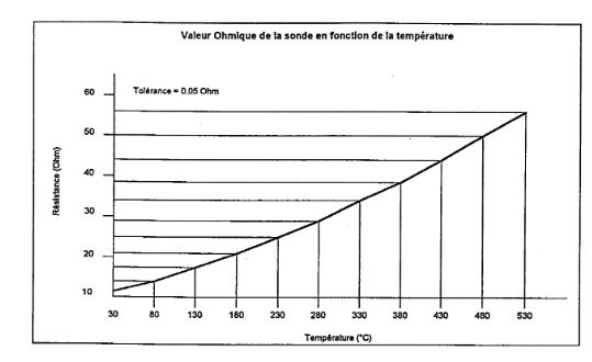

    c'est un four qui devrait avoir entre 30 et 40 ans (aux environs de 1996 voire plus ancien)
    la sonde et bien d'autres organes sont a présent épuisés
    la valeur ohmique a température ambiante est la bonne

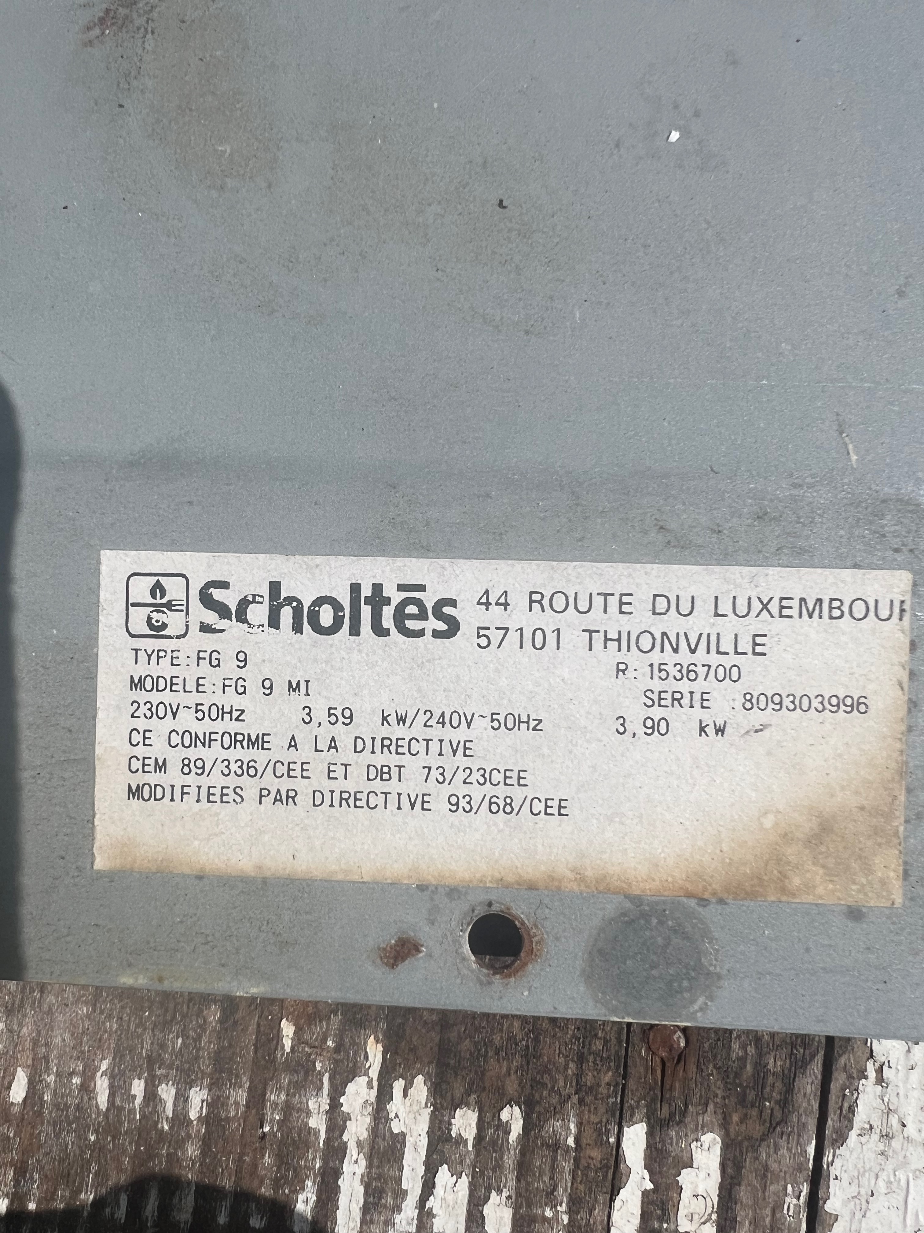

    Re
    voici ce qui est signalé
    A partir du n° de série 812087034, on a intégré une nouvelle électronique avec un nouveau câblage sur cet appareil.
    La sonde température ainsi que les cartes thermostat, puissance, et visu logos ont été modifiées.
    CES NOUVEAUX COMPOSANTS NE SONT PAS INTERCHANGEABLES AVEC CEUX UTILISES AVANT CETTE MODIFICATION.
    LEURS NOUVEAUX CODES SONT LES SUIVANTS :
    - 1) Carte thermostat /98 -> 137150
    - 2) Carte visu logos /98 -> 137264
    - 3) Carte de puissance /98 -> 137263
    - 4) Sonde température /98 -> 133658
    Tous ces composants doivent être appairés entre eux et leur utilisation n'est pas compatible avec ceux (assurant la même fonction) antérieurs à cette modification.
    Le point distinctif visuel caractérisant cette nouvelle électronique se situe au niveau de la carte affichage / thermostat qui, contrairement aux précédentes, est désormais intégrée dans une seule et même platine.
    Le marquage sur le nouveau microprocesseur du thermostat est : ZE 85 COP 8 SAC.
    Une attention particulière devra être prise lors des interventions S.A.V.
    avec démontage du bandeau sur cette nouvelle fabrication d'appareils.
    Il faut veiller à ne pas intervertir 2 longueurs de vis. Les 3 vis de fixation supérieure du bandeau étant plus courtes, on risque, en cas de non respect de cette consigne, que l'une d'entre elles vienne en contact avec le transformateur de la carte de puissance.
