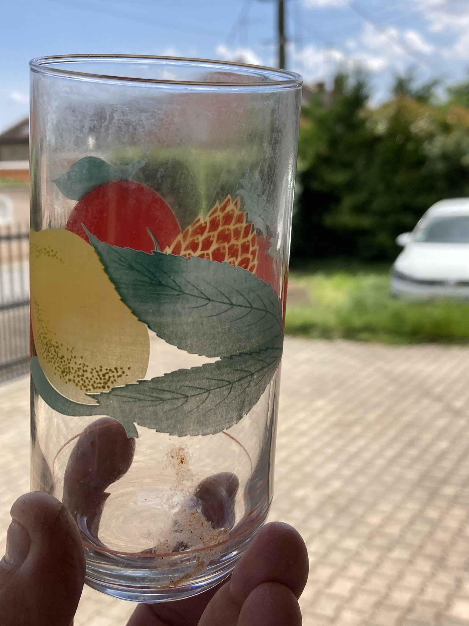

    Un lave vaisselle bosch SMS25GW
    Une douzaine d’années.
    Depuis plusieurs mois, il lave mal le haut, et à peu près bien le bas.
    J’ai soupçonné le débit D’eau car les verres les moins bien lavés sont ceux des angles du panier.
    Les moulinets et le filtre sont propres, il y a du sel et du rinçage.
    La chauffe fonctionne bien.
    J’ai pris l’habitude de mettre une giclée de palmolive à la libération de la lessive. (20´)
    Il semble que c’est un peu mieux mais pas toujours. Ça n’est jamais la solution complète.
    Aujourd’hui même le panier du bas ressort très sale.
    Je suppose que j’ai raté quelque chose dans mon raisonnement, il me faut un avis extérieur.
    Merci pour vos suggestions.
    Je m’étais dit qu’il avait fait son temps, que les résines sont à remplacer, mais vu le prix d’un neuf…

    attention, il y a probablement un écrou en plastique à l'intérieur de la cuve (la mise à l'air),
    ne jamais mettre de produit de lavage vaisselle à la main dans un lave vaisselle, le mousse produite risque de le mettre en panne définitivement,
    si le bas lave bien et pas le haut ça vient d'un mauvais débit d'eau dans le moulinet supérieur ou bien d'un disfonctionnement de l'éguillage d'eau (si présent) (ce qu'on appelle souvent le "MDV") c'est une pièce comportant un obturateur qui obture altérnativement le passage d'eau vers le moulinet du haut et celui du bas, ceci dans le but de réduire la quantité d'eau nécessaire au lavage, si le MDV est resté sur le moulinet du haut obturé (moteur de MDV hs ou blocage mécanique voire commande de MDV inopérante) le moulinet du haut ne lave pas
    vérifier que les moulinets ne sont pas encrassés, la propreté des filtres également
    pour nettoyer le remplisseur on peu employer de l'acide chlorydriqe si le bouchon est du tartre ou bien de la soude caustique si le bouchon est organique, l'un et l'autre si les deux sont présents mais surtout pas en même temps, ne jamais mélanger acide et soude caustique, l'un est un acide l'autre une base, les deux s'annulent avec dégagement de chaleur et émanations toxiques

    Et voilà:
    Nom : IMG_3401.jpeg
Affichages : 78
Taille : 585,5 Ko
    Cool, non?
    Donc, j’ai nettoyé le placard de remplissage, le filtre est propre, les moulinets sont propres.
