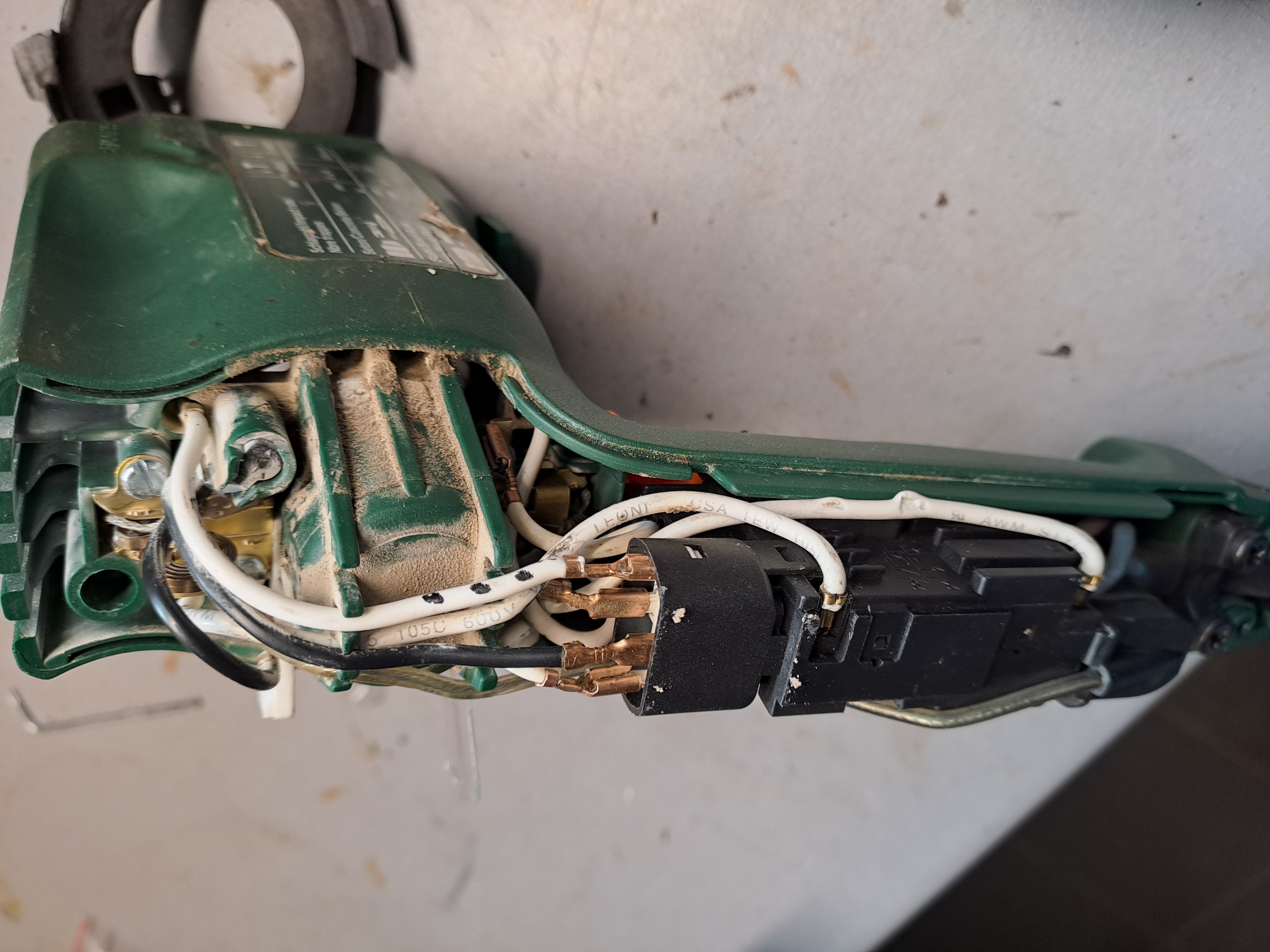

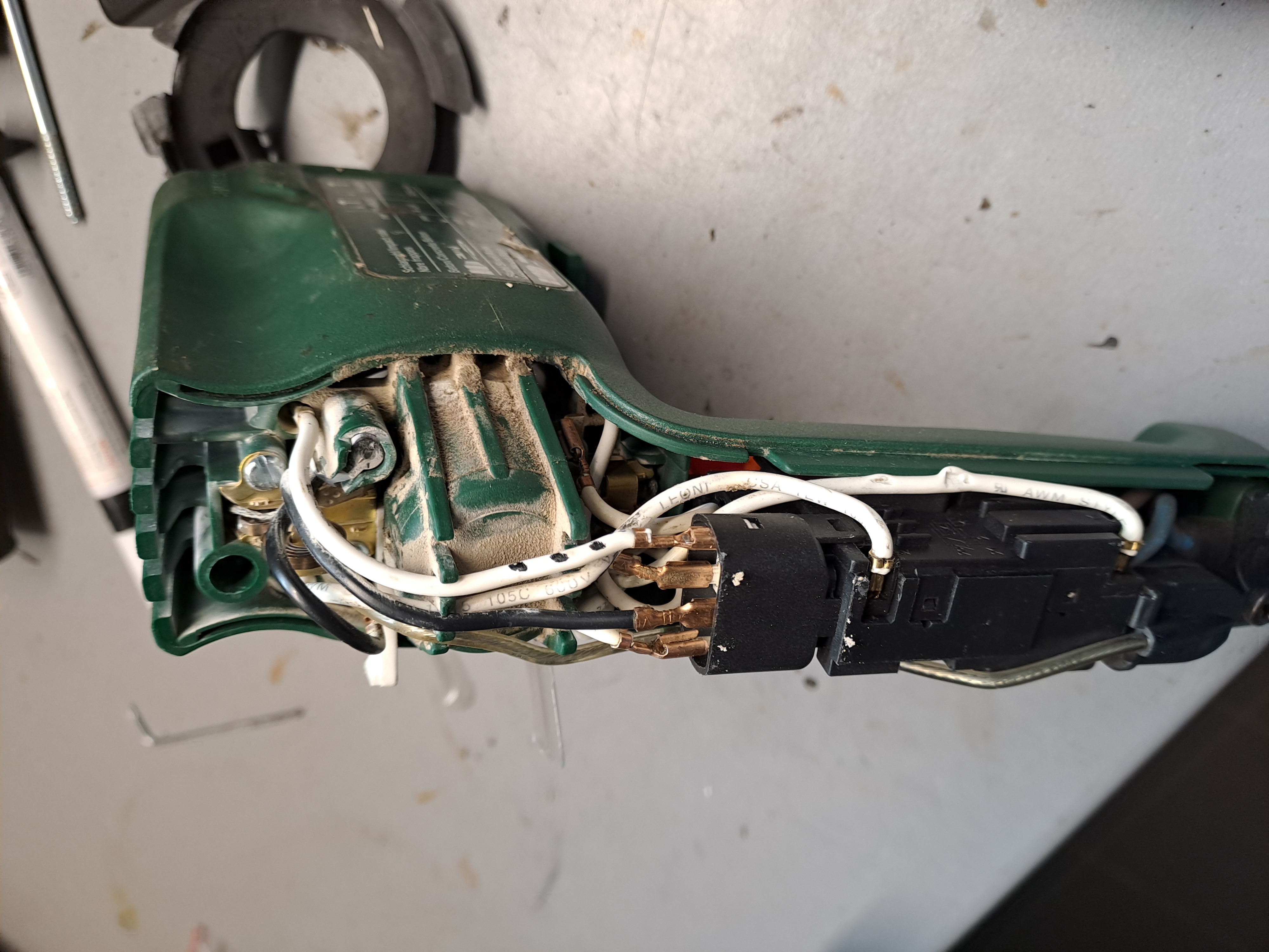

    Bonjour, j'ai une perceuse Bosch qui est en cours circuit et c'est au niveau de l'interrupteur que s'est produit de la fumée, après changement de l'interrupteur même constat clac et re fumée au niveau de l'interrupteur et disjonction de l'installation. Je n'avais pas changé l'anti parasite : peut il etre en cause? Achat de la perceuse d'occasion mais semble ne pas avoir été beaucoup utilisé, les charbons sont pratiquement neuf. Quelqu'un a t il une idée du problème ? Merci

    Et il possible d'avoir une photo du branchement ?
    Re : Panne perçeuse Bosch 240 RE
    il semble qu'il y ait un court circuit en aval de la gâchette, peut être que le moteur est hs
    l'antiparasites étant en amont du circuit il ne peut être en cause

    La trace noir (court circuit) est à la hauteur de l'antiparasites?

    La trace du court circuit est à la base de l'interrupteur limite antiparasite !
    ça pourrait bien être lui en effet

    +1 je suis d'accord avec titijoy3 l'antiparasites me semble crée le court circuit, bien vérifier si est bien en amont de l'interrupteur
